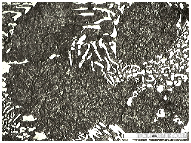

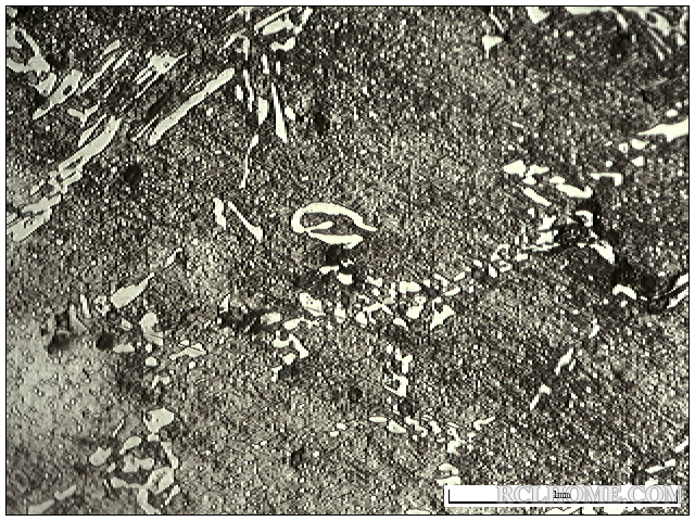

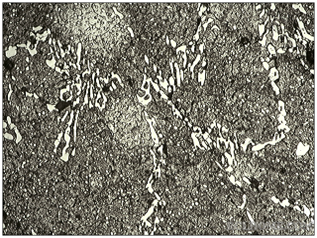

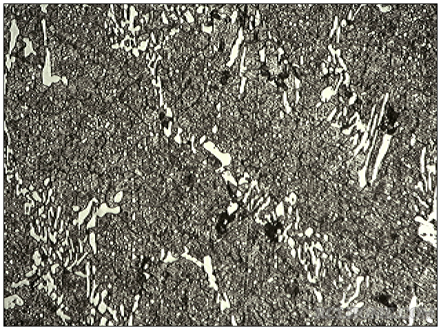

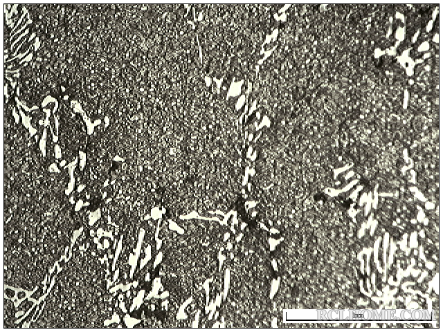

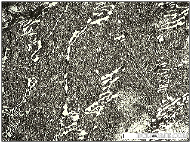

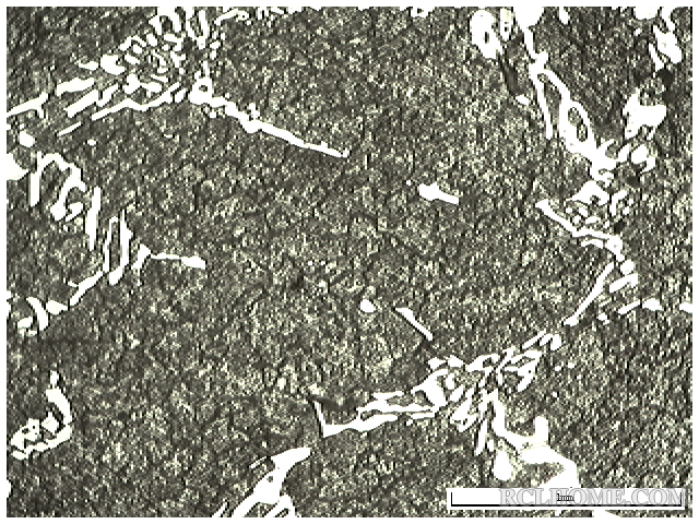

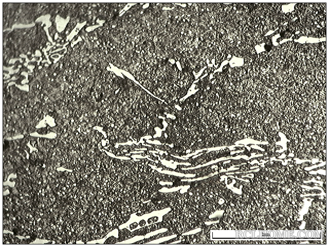

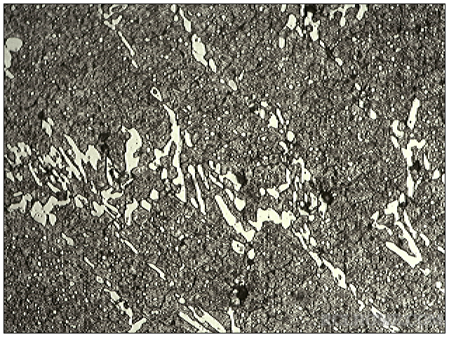

        如题(看附件照片)
发表于 2015-8-8 15:45:47 | 显示全部楼层
碳化物严重?
 楼主| 发表于 2015-8-8 18:12:31 | 显示全部楼层
         这是一个淬火回火的模具碎块,分析一下它在淬火回火之前的状况

发表于 2015-8-8 18:53:14 | 显示全部楼层
Cr12属于莱氏体模具钢,淬回火前应该做个等温球化退火。

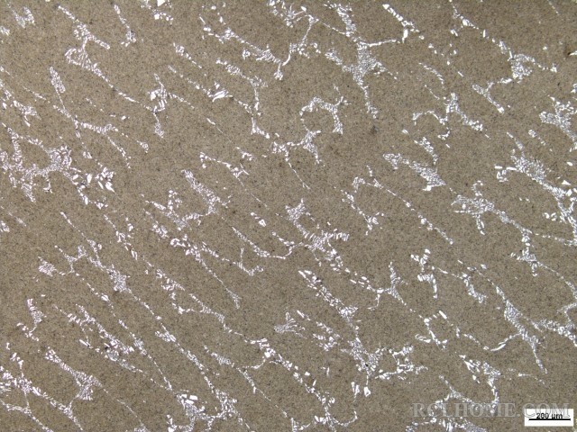

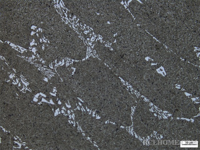

发表于 2015-8-8 20:18:28 | 显示全部楼层
倍数小一点看看。
发表于 2015-8-8 20:19:58 | 显示全部楼层

发表于 2015-8-8 22:06:12 | 显示全部楼层
这材料不咋样哦。碳化物偏析较严重

 楼主| 发表于 2015-8-9 08:07:09 | 显示全部楼层
trainman 发表于 2015-8-8 22:06
这材料不咋样哦。碳化物偏析较严重
           这模具是圆钢锯切后直接使用,锻造、球退都没有
 楼主| 发表于 2015-8-9 08:10:00 | 显示全部楼层
接上贴
发表于 2015-8-9 09:46:58 | 显示全部楼层
孤鸿踏雪 发表于 2015-8-8 23:35
这个是什么状态?
这是我帮王总做的样,很久了。印象中说是铸态,看形态也像是铸态。杨工的样应该是未锻过的吧?
发表于 2015-8-9 09:47:57 | 显示全部楼层
清淡 发表于 2015-8-9 09:46
这是我帮王总做的样,很久了。印象中说是铸态,看形态也像是铸态。杨工的样应该是未锻过的吧? ...
对不起!有点不严谨,可能是锻造不充分。

         你说的王工,是烧总吗?
         是的,这个是圆钢锯切后直接做成模具低淬低回金相
