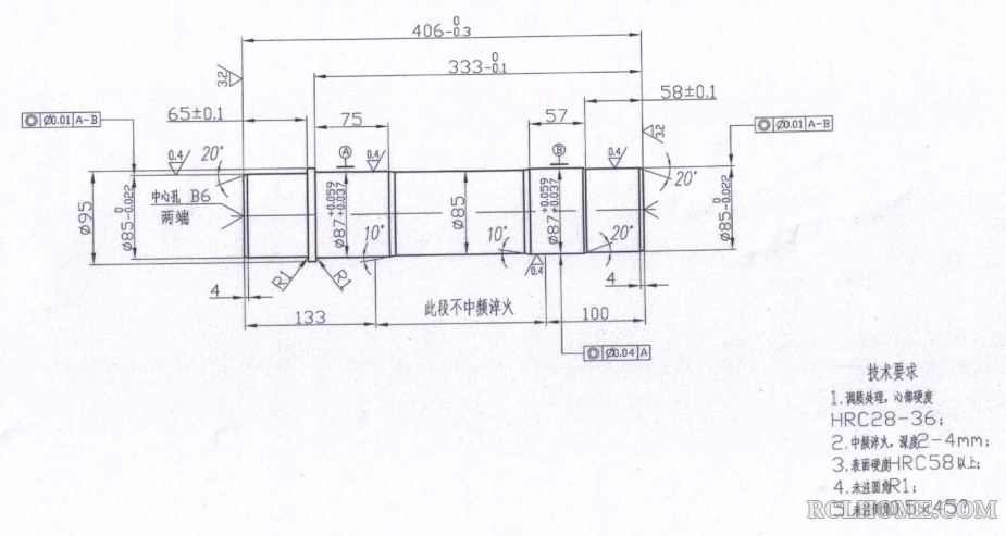

如何这个40Cr销轴表面硬度达到技术要求
发表于 2015-9-22 10:50:59 | 显示全部楼层 |阅读模式
             如题,请看附件(截图)
发表于 2015-9-22 10:59:11 | 显示全部楼层
直径95X8这个位置也淬火吗

 楼主| 发表于 2015-9-22 13:54:54 | 显示全部楼层
大浪淘沙 发表于 2015-9-22 10:59
直径95X8这个位置也淬火吗
图纸标定不是很明确吗?不过,本案的难度似乎不在这里。

 楼主| 发表于 2015-9-22 14:33:45 | 显示全部楼层
我的难度在于表面硬度≥58HRC

发表于 2015-9-22 17:20:19 | 显示全部楼层
调质处理后心部硬度的检测部位在哪里?
 楼主| 发表于 2015-9-22 17:32:49 | 显示全部楼层
cnszgong 发表于 2015-9-22 17:20
调质处理后心部硬度的检测部位在哪里?
             2B设计者,根本就没有明确,老孤也准备“葫芦人看葫芦图纸”啦
发表于 2015-9-22 17:38:45 | 显示全部楼层
孤鸿踏雪 发表于 2015-9-22 17:32
2B设计者,根本就没有明确,老孤也准备“葫芦人看葫芦图纸”啦 ...
葫芦娃设计的。

材料是40Cr啊
发表于 2015-9-23 09:33:59 | 显示全部楼层
如果是扫描淬火,表面硬度做到58以上问题不大
发表于 2015-9-23 09:36:13 | 显示全部楼层
看这个图纸,想不出两个端面也要淬火是什么原因,端面应该不是耐磨工作部位啊

          问题还不大?
          根据GB-T3077-1999中40Cr的成分标准,40Cr的含碳量为0.37~0.44%C,再按照附件(截图)提供的理论计算,40Cr的极限淬火硬度应该是53.7218~57.6992HRC,不回火也搞不到58HRC以上啊
发表于 2015-9-23 10:53:15 | 显示全部楼层
这么大直径58以上有点难度。
 楼主| 发表于 2015-9-23 11:23:03 | 显示全部楼层
秦时明月 发表于 2015-9-23 10:53
这么大直径58以上有点难度。
         我过去做过多种40Cr感应淬火,这种材料的不同零件,淬硬至58HRC以上,不是没有可能,但要以这个技术要求交货,则几乎不可能。
        就像40Cr或42CrMo氮化硬度有没有可能做到750以上一样,完全有可能!但如果一个产品对你提出这样的技术要求,你敢答应吗?老孤是不敢

 楼主| 发表于 2015-9-24 07:09:17 | 显示全部楼层
大浪淘沙 发表于 2015-9-23 19:19
我们处理直径85的经常硬度在58-62HRC,现在经常给员工灌输不要这么高的硬度,我们是喷水的 ...
           当然是喷水。如你所述,Ф85外圆的40Cr销轴感应淬火可以淬到58~62HRC,实在是匪夷所思
 楼主| 发表于 2015-9-24 07:10:26 | 显示全部楼层
tianmu 发表于 2015-9-23 15:23
这个销轴这么大,还有比这大的吗?
            有啊,前些年我做过40Cr-Ф153×90外圆的轴感应淬火,技术要求为40~45HRC,实际感应淬火后54~57HRC。那是一个木有台阶的光杆轴,不像本案,因为是一个变截面的台阶轴,因为变截面,导致感应器内径只能以Ф95为参照标准设计间隙,其它外圆感应淬火感应器与外圆的间隙就不可能小,这也必然限制了其它外圆的加热温度,这些难道不会影响淬火效果吗?

发表于 2015-9-24 22:16:28 | 显示全部楼层
有可能笔误吧,是48以上吧。要达到58以上,只能先渗碳了。有效硬化层的标准要求也没注明,我们最近也做类似的轴,要求调质、高频,表面要求47-53,有效硬化层的硬度为表面硬度的80%,好像是HV376以上。
 楼主| 发表于 2015-9-25 07:31:50 | 显示全部楼层
QSQ 发表于 2015-9-24 22:16
有可能笔误吧,是48以上吧。要达到58以上,只能先渗碳了。有效硬化层的标准要求也没注明,我们最近也做类似 ...
