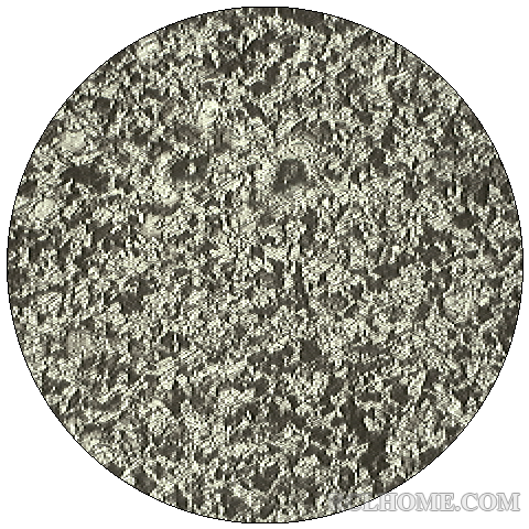

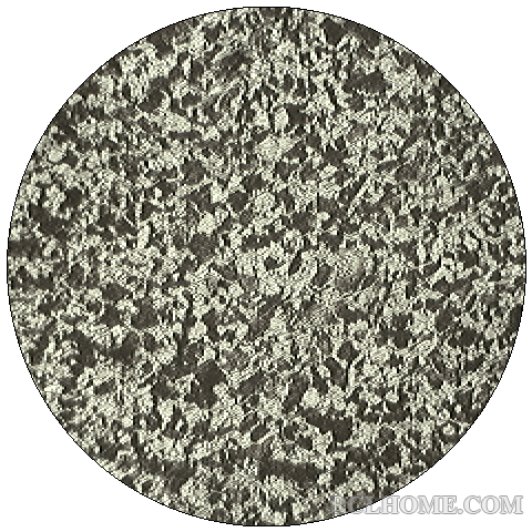

            硬度158~161HBW(Ф5压头),161~163HBW(Ф10压头)

等温后的硬度还能提高点吗?
 楼主| 发表于 2015-9-24 15:38:44 | 显示全部楼层
随风飘飘 发表于 2015-9-24 15:31
等温后的硬度还能提高点吗?
降低等温温度,即可提高正火后的硬度,只是金相可能没这么漂亮了

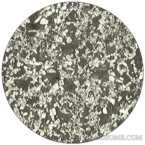

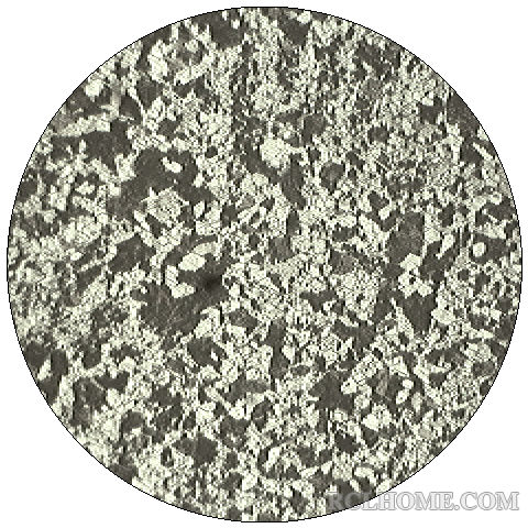

发表于 2015-9-24 15:43:20 | 显示全部楼层
看上去铁素体比珠光体的比例高!能否提高一下珠光体数量!
 楼主| 发表于 2015-9-24 17:20:22 | 显示全部楼层
         这是低碳低合金渗碳钢,铁素体数量多是很正常的,如果采用普通正火,可以采用快速冷却的办法增加伪珠光体(或叫类珠光体)的数量
发表于 2015-9-25 09:04:00 | 显示全部楼层
杨工能否讲解下你们经常对这种材料采取等温正火,有什么好处呢?请多多指点下
硬度能够做到这么小的范围?多大批量?同一件上硬度?同一炉?同一批次?
 楼主| 发表于 2015-9-25 10:01:04 | 显示全部楼层
硬度能够做到这么小的范围?多大批量?同一件上硬度 ...
         是等温正火线大批处理的同一螺伞齿(锻坯)柄部上的切块。
 楼主| 发表于 2015-9-25 10:02:08 | 显示全部楼层
大浪淘沙 发表于 2015-9-25 09:04
杨工能否讲解下你们经常对这种材料采取等温正火,有什么好处呢?请多多指点下 ...
         拣主要的说,就是为了减小最终热处理后的变形。
 楼主| 发表于 2015-9-25 10:02:19 | 显示全部楼层

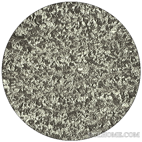

 楼主| 发表于 2015-10-22 08:48:45 | 显示全部楼层
最近又做了一批,工艺与前同——硬度172~173HBW

发表于 2020-8-14 16:14:40 | 显示全部楼层
我们最近做了一组试样的等温正火,晶粒度6.5级,金相大致为2级。
