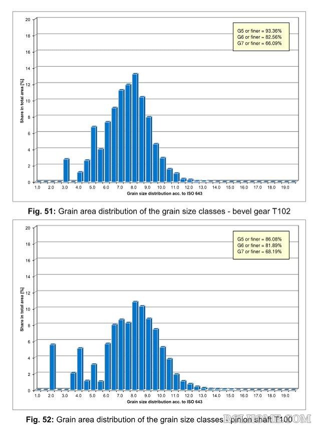

Grain area distribution of the grain size classes-bevel gear?

 楼主| 发表于 2015-10-20 10:15:48 | 显示全部楼层
Grain area distribution of the grain size classes-pinion shaft?
发表于 2015-10-20 10:44:47 | 显示全部楼层
小齿轮轴类晶粒尺寸级别分布的晶粒区域
发表于 2015-10-20 10:46:56 | 显示全部楼层
或:小齿轮轴类的晶粒度级别分布区域
 楼主| 发表于 2015-10-20 11:18:33 | 显示全部楼层

因为是一对齿轮,看来这个小齿轮轴应该是带”把儿“的——螺伞齿
 楼主| 发表于 2015-10-20 11:19:24 | 显示全部楼层
草原的风 发表于 2015-10-20 10:46
或:小齿轮轴类的晶粒度级别分布区域
老外的晶粒度按19级评定?
发表于 2015-10-20 15:14:00 | 显示全部楼层
孤鸿踏雪 发表于 2015-10-20 11:19
老外的晶粒度按19级评定?
标准是ISO643

发表于 2015-10-20 23:24:47 | 显示全部楼层
老外的晶粒度按19级评定?
这个不清楚,你给的图就是不同的晶粒尺寸占总量(面积)的百分比的分布图。纵轴就是分布的百分比,横轴没有看到单位,不清楚是什么。

发表于 2015-10-21 08:41:27 | 显示全部楼层
两种产品(锥齿轮、小齿轮)材料视场(截面)内,各级别晶粒所占比例。
 楼主| 发表于 2015-10-21 08:45:18 | 显示全部楼层
草原的风 发表于 2015-10-20 23:24
这个不清楚,你给的图就是不同的晶粒尺寸占总量(面积)的百分比的分布图。纵轴就是分布的百分比,横轴没 ...
横轴应该是晶粒度及别
发表于 2015-10-21 11:48:50 来自手机 | 显示全部楼层
齿轮轴晶粒尺寸分级面域分布
 楼主| 发表于 2015-10-21 13:15:29 | 显示全部楼层
横轴应该是晶粒直径吧?
 楼主| 发表于 2015-10-21 13:16:15 | 显示全部楼层
龟山淬火 发表于 2015-10-21 11:48
齿轮轴晶粒尺寸分级面域分布
          那就是说横轴的数字应该是晶粒直径尺寸,那右上角的百分数代表什么,比如说G5 0r finer=86.08%是什么意思?如何解读?
发表于 2015-10-21 13:42:45 | 显示全部楼层
孤鸿踏雪 发表于 2015-10-21 13:16
那就是说横轴的数字应该是晶粒直径尺寸,那右上角的百分数代表什么,比如说G5 0r finer=86.08% ...
G5 ?是否是grain5级的意思?G5应该是晶粒度级别, 0r finer或者更好,=86.08%占分布区域的86.08%
可能是指大于等于G5级别的要求占到86.08%。
发表于 2015-10-21 16:15:11 来自手机 | 显示全部楼层
finer是指更细的意思。
 楼主| 发表于 2015-10-21 16:54:16 | 显示全部楼层
可能 ...
那就是说右上角的数字表明的是技术要求?如果这样理解,为什么两个要求不一样呢?

发表于 2015-10-21 22:40:42 | 显示全部楼层
孤鸿踏雪 发表于 2015-10-21 16:54
那就是说右上角的数字表明的是技术要求?如果这样理解,为什么两个要求不一样呢? ...
軟件分析的 粒度分佈%. G5以下 的晶粒佔幾%.........
fine grain 細晶粒

发表于 2015-10-22 09:15:15 | 显示全部楼层
图片中右上角方框内,不是技术要求,是晶粒度分布比例归纳:5级及细于5级的晶粒占--%;6级及细于6级的晶粒占--%;7级及细于7级的晶粒占--%,……
