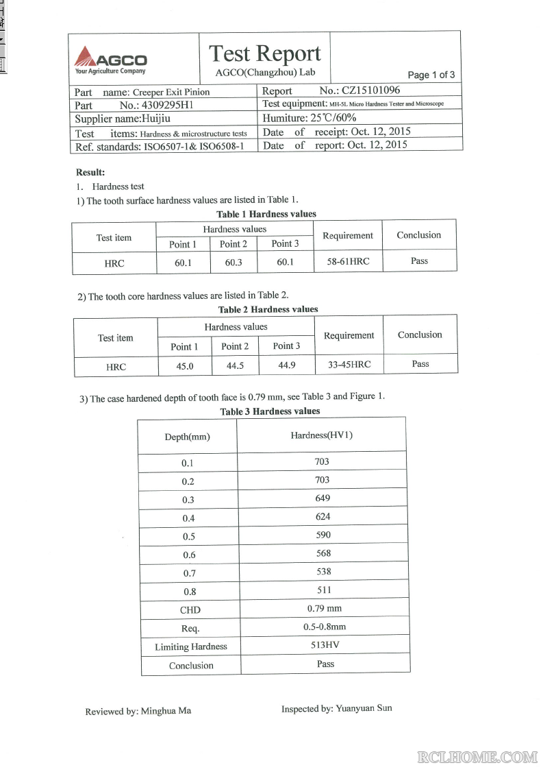

         1,爬行档小齿轮

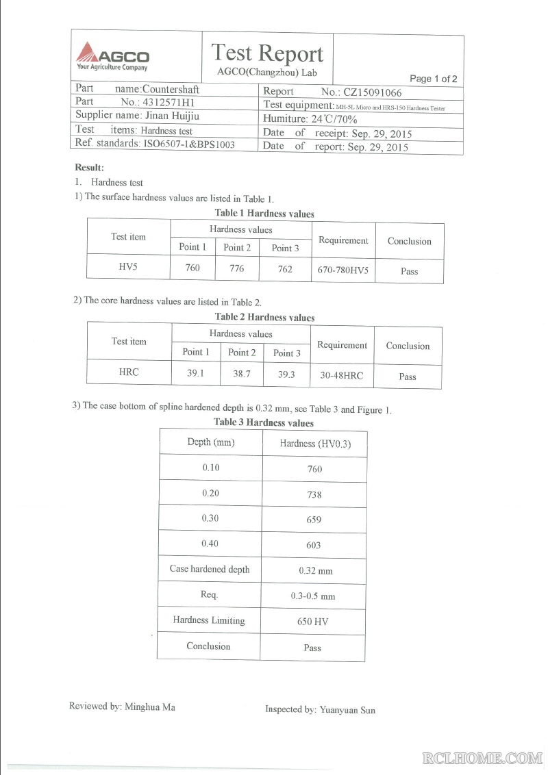

         2. 副轴

发表于 2015-10-27 08:29:07 | 显示全部楼层

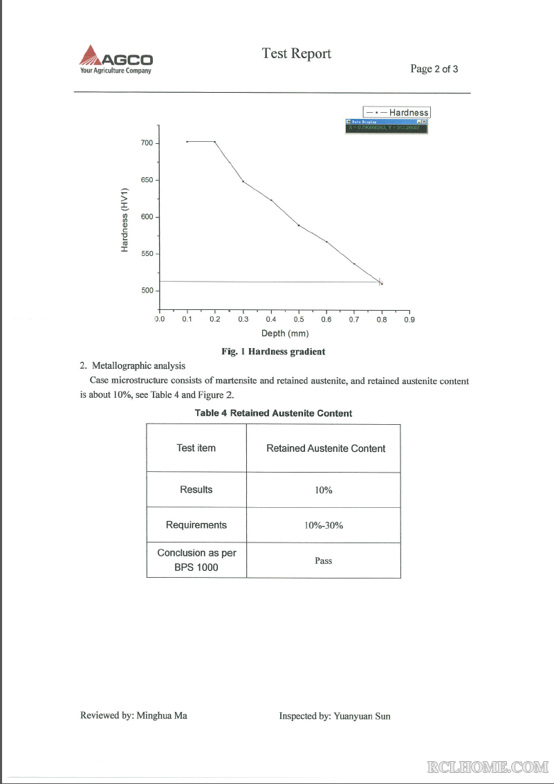

1.CHD是510HV1?不是550HV1处?
这样是不是还需要往里面多打一两个点?CHD0.79刚好只打到0.8?
2.心部硬度这么高?用的是什么材料?
3.残奥从标准上看勉强达到下限?(质量管理人员观点)那再降低残奥就危险啦,可能不合格!

显然是按照513HV评的,才能评出0.79啊。

我记得以前我检测残奥没有下线要求啊!难道我记错了

发表于 2015-10-27 09:14:12 | 显示全部楼层
两点都没有注意到。
1.Limiting hardness 513HV1
2.0.8mm处才511HV1.
犯了经验主义的错误。标准里面规定不是510HV1就是550HV1.
有图纸规定的,依照图纸。

这个有残奥含量数据的检测结果应该不是图形软件计算的结果,可能是正规的X射线检测结果。
通常工厂生产检测中采用的是比较法,对照标准图谱,木有含量,只有级别。技术要求是残奥小于几级3级或4级(标准图谱里会有残奥级别与含量的对照表)。按此要求理解应该不设下限嘀。

AGCO(爱科)公司BPS 1000标准中对于渗碳淬火工艺就是这么规定的,用X-Ray测定残奥10%-30%;表面硬度仲裁采用HV5;报告中关于前三点硬度降小于30HV1没有判定。其他看不出有什么区别,是因为表面硬度用HV5测吗?

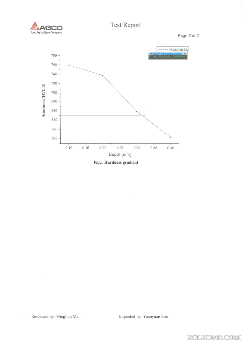

杨工:这两个样件是什么材料的?第二件是氮化件吧,界限硬度值为650HV,够高的,执行的什么标准?
 楼主| 发表于 2015-10-28 14:57:13 | 显示全部楼层
qingchuan65 发表于 2015-10-28 14:08
杨工:这两个样件是什么材料的?第二件是氮化件吧,界限硬度值为650HV,够高的,执行的什么标准? ...

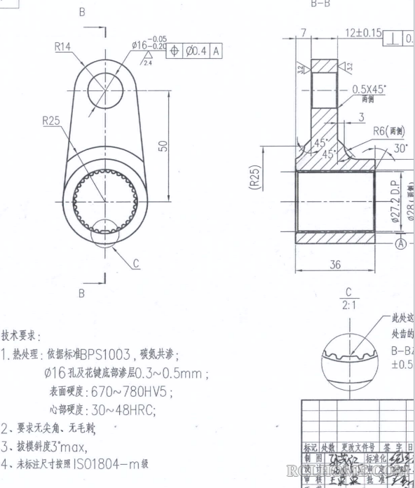

           这两个产品均为渗碳淬火件,第一个产品为20CrNi3H,技术要求(见附件第1个截图),第二个产品则为20CrMoH,技术要求(见附件第2个截图)
           我就是感到非常奇怪,这是同以顾客的两个不同产品,怎么两个有效硬化层深度分别为650HV和513HV呢?

          正如星期五所讲,我这个产品竟然走了三个钢丝:1、芯部硬度,2. 有效硬化层深度,3. 残奥含量
          现在还有一个更大的疑问:为什么它的图纸要求齿面有效硬化层深度为0.60~0.90,可检测报告显示是0.50~0.80呢?

AGCO(爱科)公司BPS 1000标准中对于渗碳淬火工艺就是这么规定的,用X-Ray测定残奥10%-30%;表面硬度仲裁采用 ...
能否上传一个这样的标准?
这仿佛是一个碳氮共渗标准

         为什么两个报告检测的有效硬化层的界限硬度不同?而且差异如此之大?{:soso_e114:}{:soso_e132:}
发表于 2015-11-1 09:04:57 | 显示全部楼层
孤鸿踏雪 发表于 2015-11-1 08:51
为什么两个报告检测的有效硬化层的界限硬度不同?而且差异如此之大? ...
这个界限650有可能是结合0.3-0.5的有效硬化层自定的,如果仍按513或550的话,磨齿后的表面硬度也就只有54左右了,我这经常接到的图纸要求硬化层2。0以上的,在1mm处硬度不低于664HV1的.

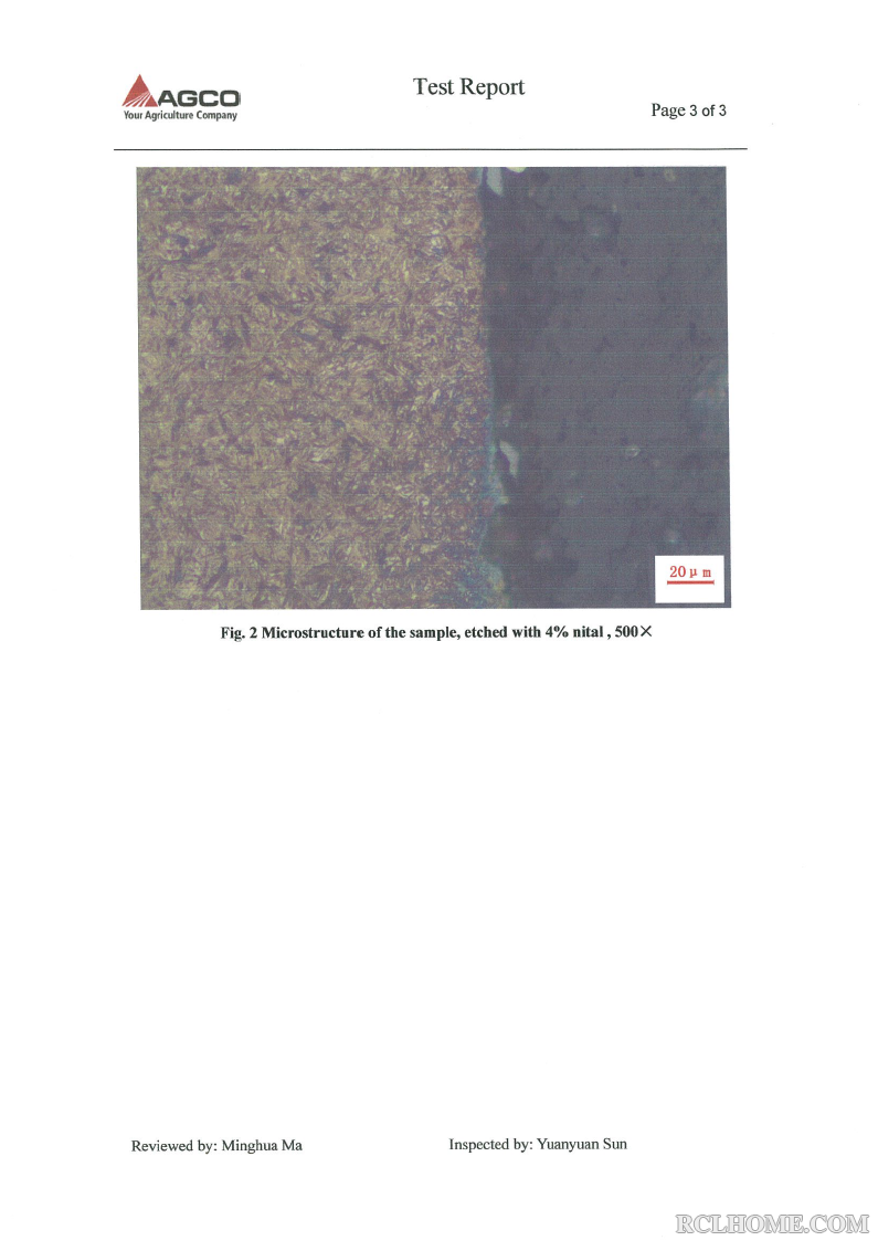

杨工,这个0.5-0.8硬化层的要求可能是按齿面磨削之后检测验收的,表面残奥可能也是磨削之后检测的,所以金相图片看上去好像没有什么非马组织,残奥量较少
