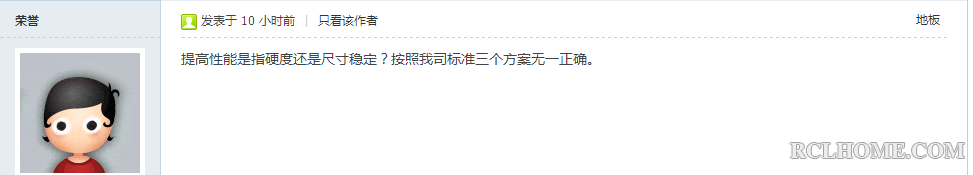

一、 关于深冷工艺
    本人近期接触到合金材料热处理,为提高其性能,打算作深冷处理,请问各位专家,下面三种方法那个效果好?还有更的方法吗?
、淬火后经过深冷处理后,再正常回火;
、淬火后经过低温回火后,再作深冷处理,然后正常回火;
、淬火后经过正常回火,再作深冷处理;
地板突出惊人之语
而之后“荣誉”又无回应,调起了大家的胃口,只有等明天的精彩回复了。

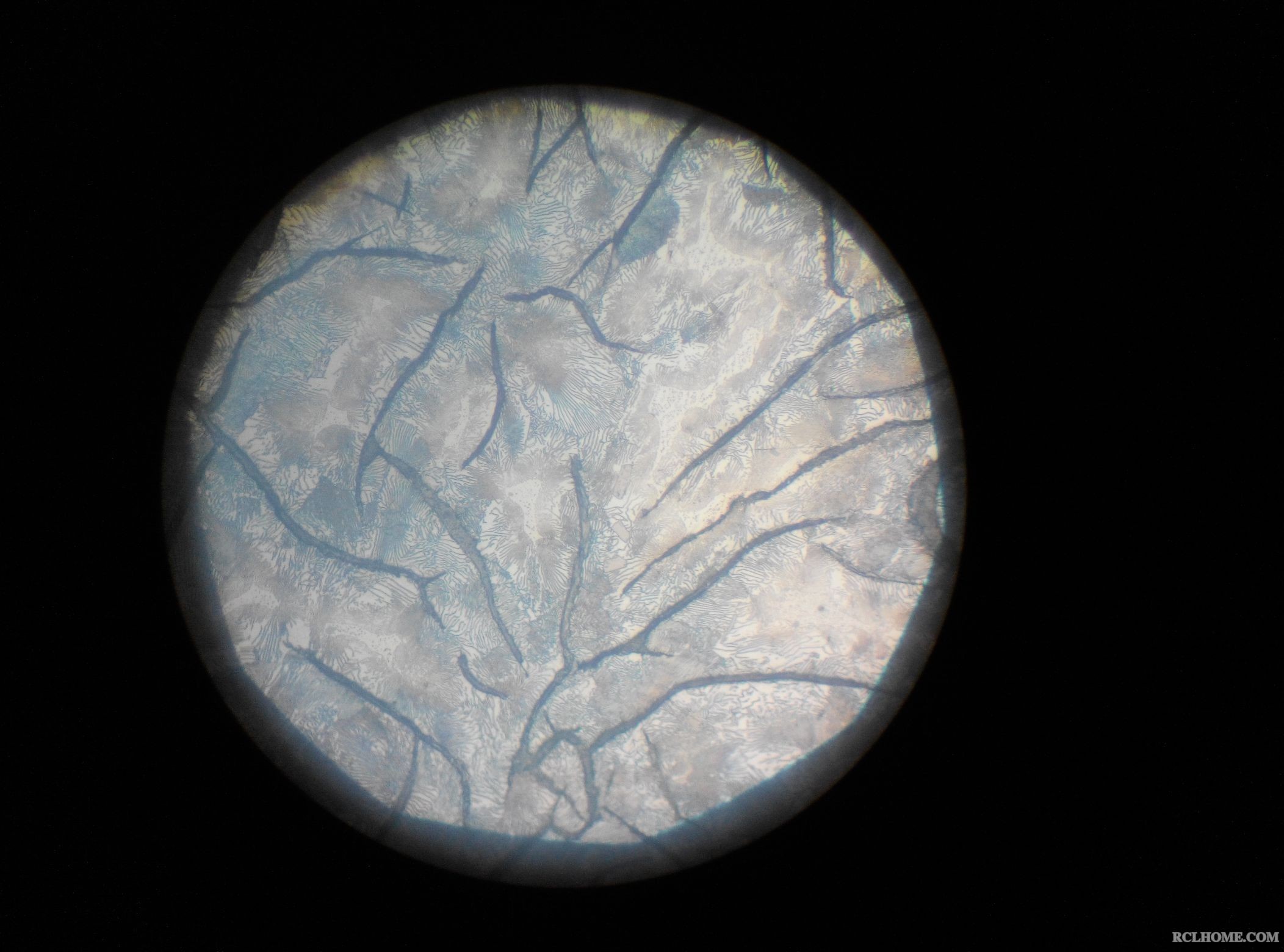

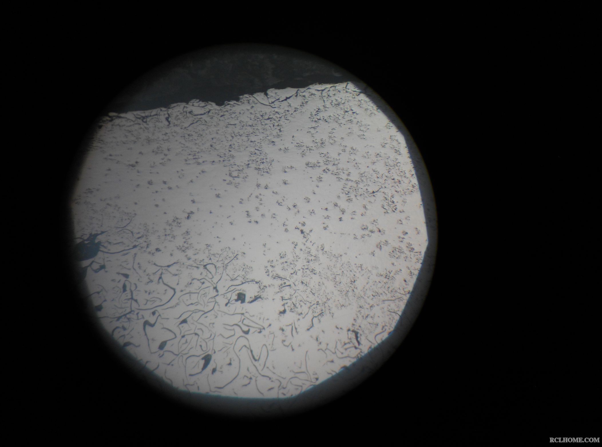

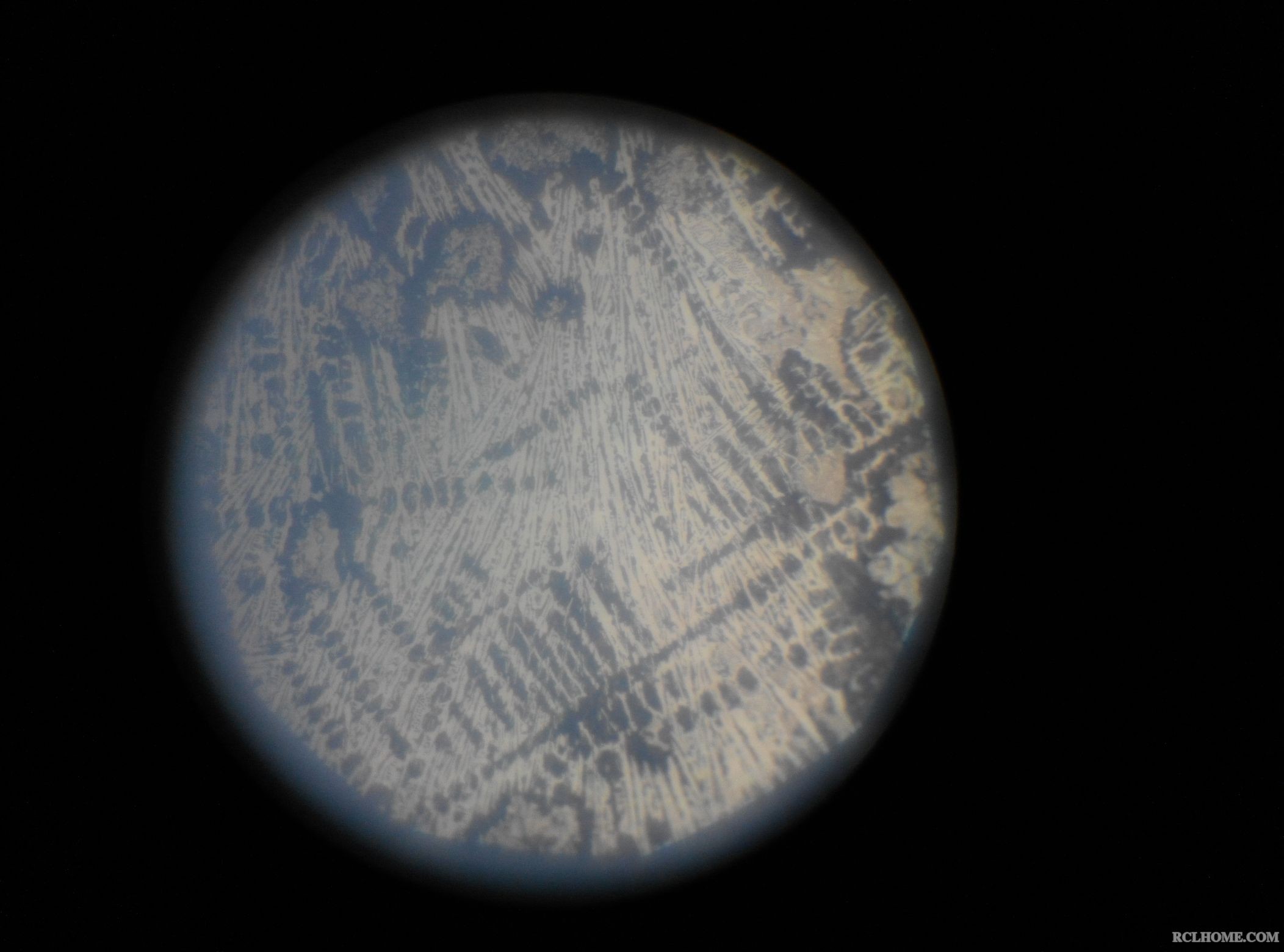

二、 腊月寒沫:关于铸铁感应过热的金相
烦请龟版跟孤版来看看
比较晚了,简单说下。
1、试样为修机床掉的下脚料。未知牌号,只是确认是铸铁无疑。
2、使用的是火焰加热。加热5S左右。局部熔化
3、图片为手机着这目镜拍摄。所以没法提供标尺及高清图
过热区在抛光未腐蚀下,100倍观察石墨少了很多。但在1000倍下还能观察到很多片状石墨。
至于条状是啥,烦请讨论下,先困觉去
http://www.rclhome.net/forum.php?mod=viewthread&tid=18622&highlight=关于铸铁感应过热的金相

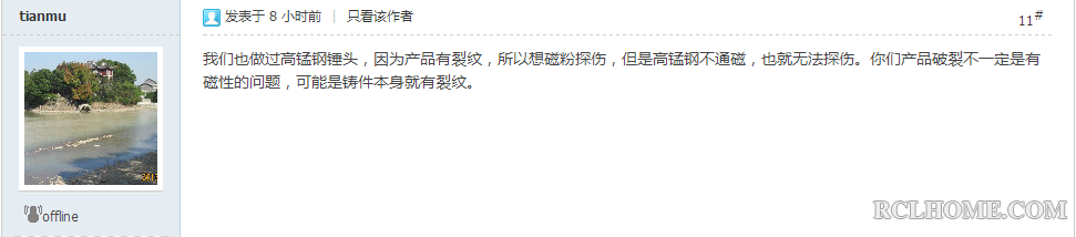

四、 simida:高锰钢含磁性问题
我们近来做了一批高锰钢破碎机的锤子,当中发现这一批锤子经过热处理( 水韧处理)后, 含磁性。
根据我们的经验,这类材料是不含磁性的。 我们也不清楚当中出了什么问题。 可以肯定的是材料的成分是符合要求的 。
发现这一批货出问题时,顾客的破碎机已经有一颗锤子已经因冲击而瓦解(破裂)了 。 按道理这个材料是会变形而不会破裂的。
请各位大大给我一点这方面的意见 和 解决这问题的 办法。 谢谢
因为楼主已肯定不是材料的问题,让大家的讨论陷入了沉默之中,你认为呢?那会是什么问题呢?是组织的问题吗?

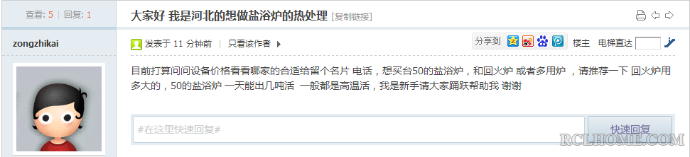

八、zongzhikai发布一个信息
有意思上盐浴炉、回火炉或多用炉,能够满足这方面的朋友可要赶紧表现一下了。

发表于 2015-12-9 23:36:59 来自手机 | 显示全部楼层
我见过淬火后先深冷再低回的,具体为什么我也不太清楚
来自: 微社区
55
55
发表于 2015-12-10 06:07:31 来自手机 | 显示全部楼层
当然是淬火后先深冷再回火啊,这么简单的问题还要问吗?
来自: 微社区
发表于 2015-12-10 06:21:24 来自手机 | 显示全部楼层
那可不一定。
发表于 2015-12-10 06:27:24 来自手机 | 显示全部楼层
有变形增大及开裂的风险。
发表于 2015-12-10 08:33:51 | 显示全部楼层
冰冷处理一般情况下是淬火后先冰冷再回火的,但也有淬火后先进行回火再进行冰冷处理的,这是因为有些产品的形状结构比较复杂,如果淬火后就进行冰冷处理,产品会有开裂的倾向,在这种情况下会采取淬火后先进行回火再进行冰冷处理的方法,因奥氏体的陈化,冰冷处理的效果会有影响。
签到天数: 314 天
342
2757
2757
发表于 2015-12-10 08:40:46 | 显示全部楼层
淬火后深冷和淬火后回火再深冷要看情况而定。
发表于 2015-12-12 22:58:20 | 显示全部楼层
所以因为 发表于 2015-12-10 08:33
冰冷处理一般情况下是淬火后先冰冷再回火的,但也有淬火后先进行回火再进行冰冷处理的,这是因为有些产品 ...
深冷后还回火吗?
发表于 2015-12-14 09:04:00 | 显示全部楼层
搬运工 发表于 2015-12-12 22:58
深冷后还回火吗?
冷处理实际上是继续淬火,肯定是要回火的。
签到天数: 122 天
288
1936
1936
发表于 2015-12-14 12:54:16 | 显示全部楼层
对于小件或不易裂的工件,淬火后直接冷处理再回火,大件要低温回火再冷处理,回火。避免冷处理后出现裂纹
搬运工 + 10 谢谢参与
