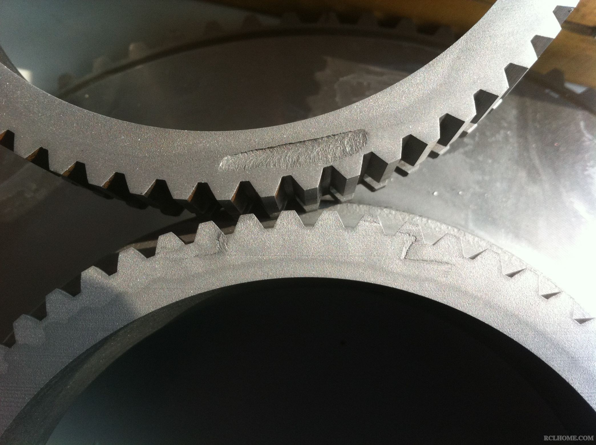

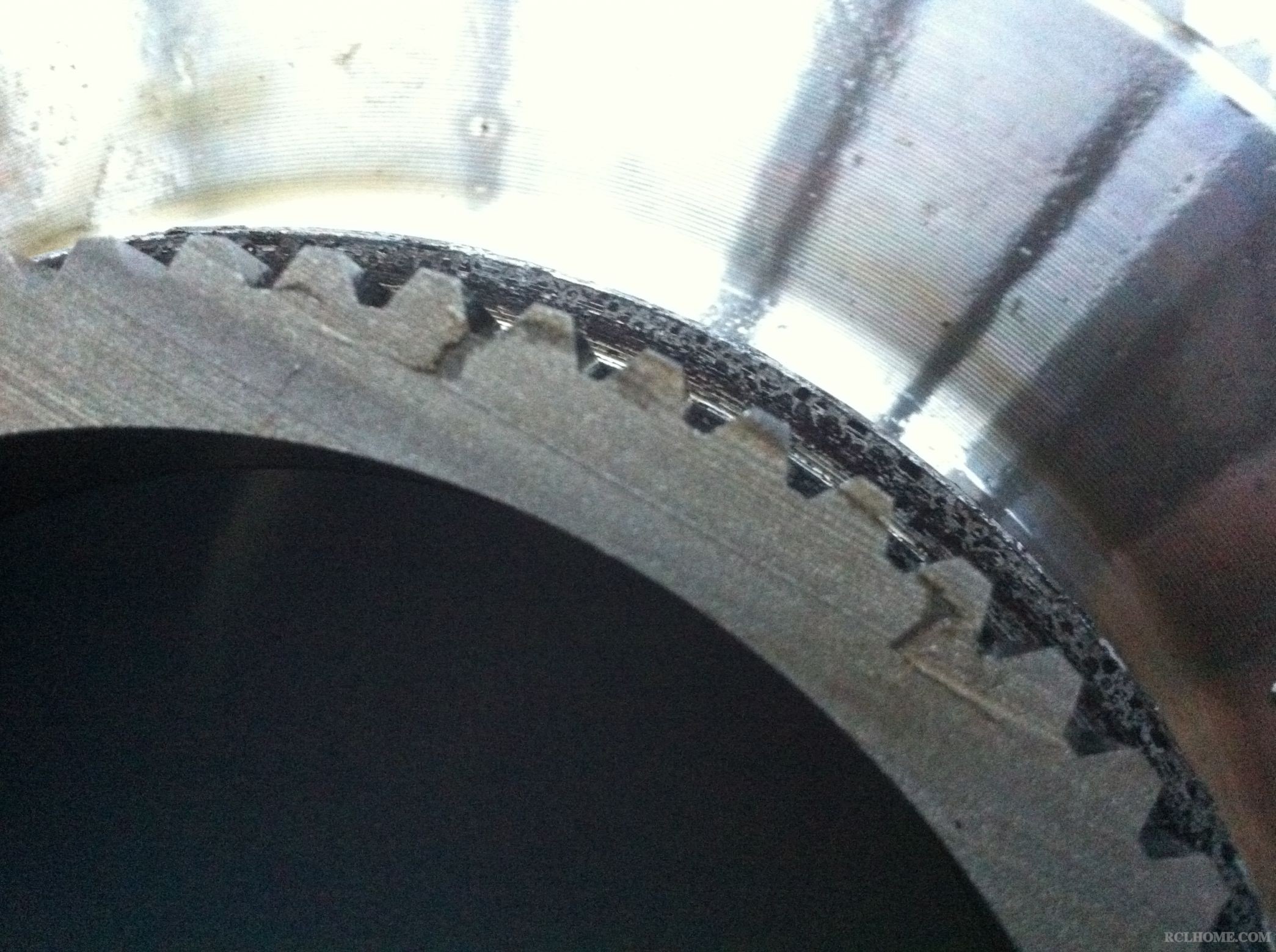

        这是一个高频淬火件进行首件剖检(硬化层深度)时发现的缺陷

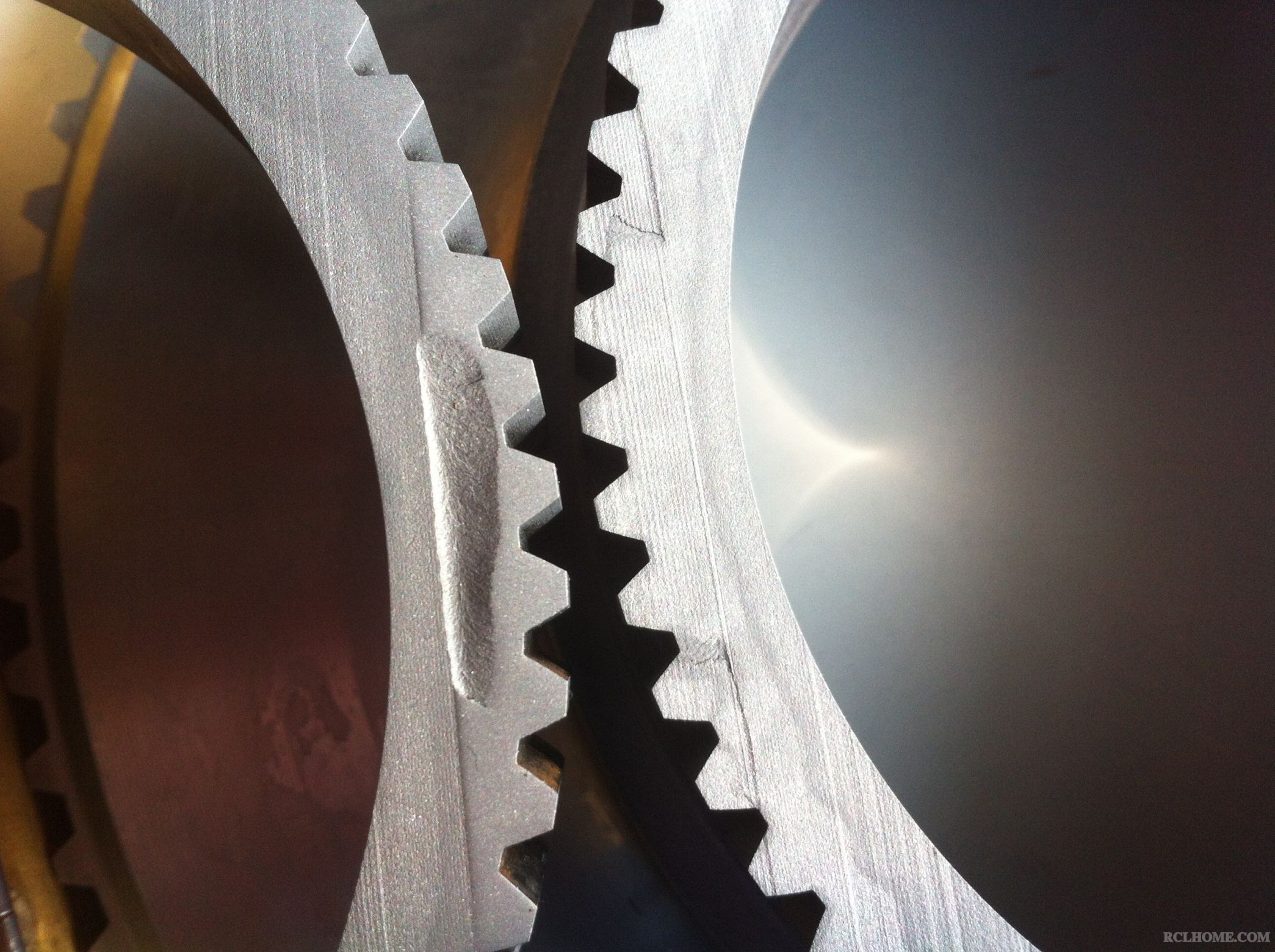

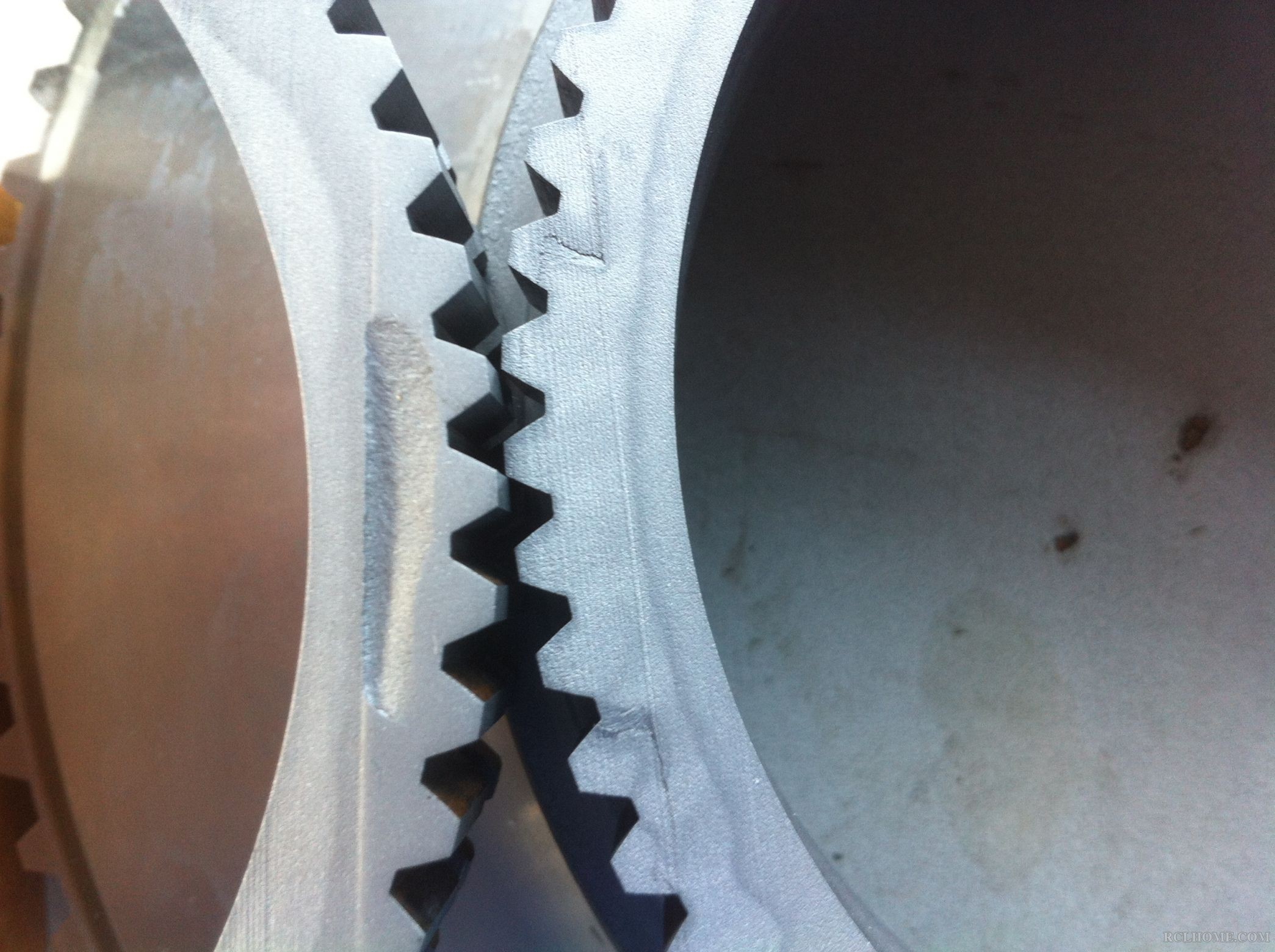

         今天下午要开2015.12月份质量分析会,豆腐渣产品要带到会议上作分析对象,然后明天捎到锻造公司去,所以将此件进行喷砂清理后重新拍了照(用于存档)

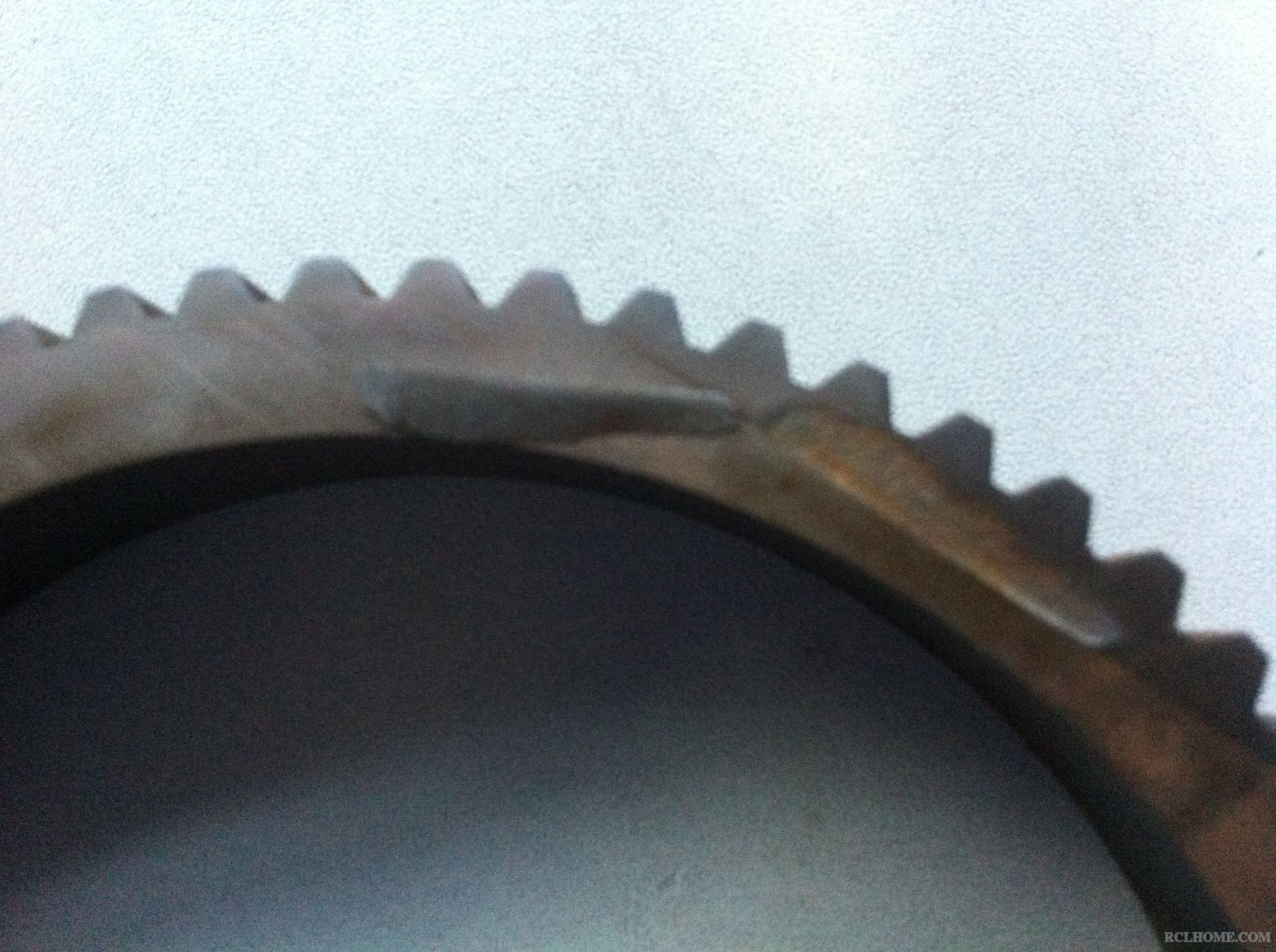

发表于 2016-1-12 14:05:56 | 显示全部楼层
材料问题?没看到相关证据呀。
脱落那块,看裂纹发展痕迹很明显,说明原来两边是一个整体,而且在齿轮内部,说材料和锻造都很勉强的。
脱落边缘与线切割痕迹几乎100%重合,这种巧合在失效分析中一般不会当成巧合看待的。
残阳认为,这个事情,跟材料和锻造没什么关系,跟热处理关系也不大。最多是应力较大,线切割时出现爆皮而已。
一家之言,一家之言。

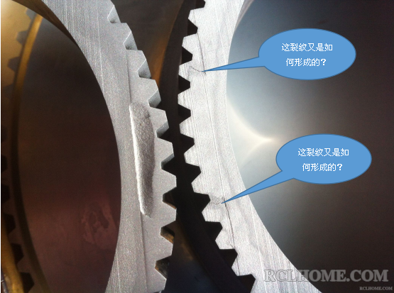

 楼主| 发表于 2016-1-12 14:34:46 | 显示全部楼层
落水残阳 发表于 2016-1-12 14:05
材料问题?没看到相关证据呀。
脱落那块,看裂纹发展痕迹很明显,说明原来两边是一个整体,而且在齿轮内部 ...
这条内裂纹又是如何形成的?
发表于 2016-1-12 15:21:46 | 显示全部楼层
孤鸿踏雪 发表于 2016-1-12 14:28
依残阳之见,这种放电爆皮是如何形成的?如何避免?
这个没研究。轴承滚子淬火后用线切割切成两截的话,也发现过几次类似这样的爆皮。目前是归咎于内应力太大。残阳对线切割不是很懂。
发表于 2016-1-12 15:27:44 | 显示全部楼层
孤鸿踏雪 发表于 2016-1-12 14:34
这条内裂纹又是如何形成的?
这两条裂纹看形态也是起源于那条深的线切割纹路。
失效分析不会认为有多大巧合的成分,只能说裂纹与线切割纹路有关系。
另外,我不觉得这两条是有深度的裂纹,从图片判断,更像是爆皮的边缘。
残阳瞎说的,仅供参考,仅供参考。
 楼主| 发表于 2016-1-12 17:59:20 | 显示全部楼层
失效分析不会认为有多大巧合的成分,只能说裂纹与线切 ...
我标注的那两个位置裂纹不浅
