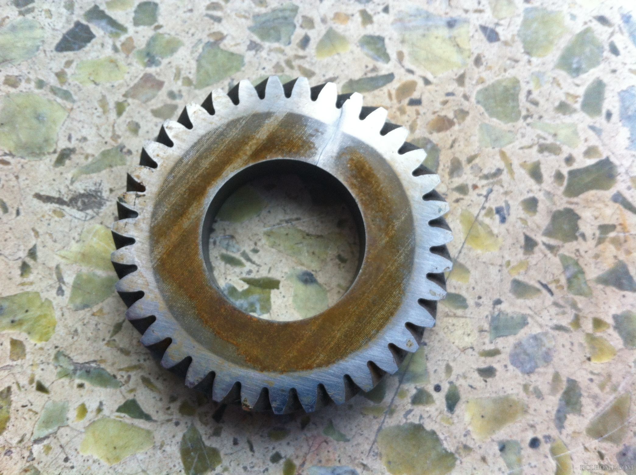

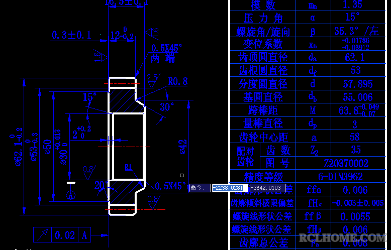

          一个小齿轮(见附图),技术要求为感应加热淬火:齿部硬度≥51HRC,有效淬硬层深度:齿根以下1~2mm。
          现采用GP200-0.25-C高频感应加热电源(自制半自动气动式淬火机床),调好电参数和时间参数后,首件剖检:CHD=1.85mm,作业1h左右后,抽取连续作业的三个产品剖切检查,有效淬硬层深度依次为:CHD=2.10mm,CHD=2.20mm,CHD=2.80mm。
          求原因

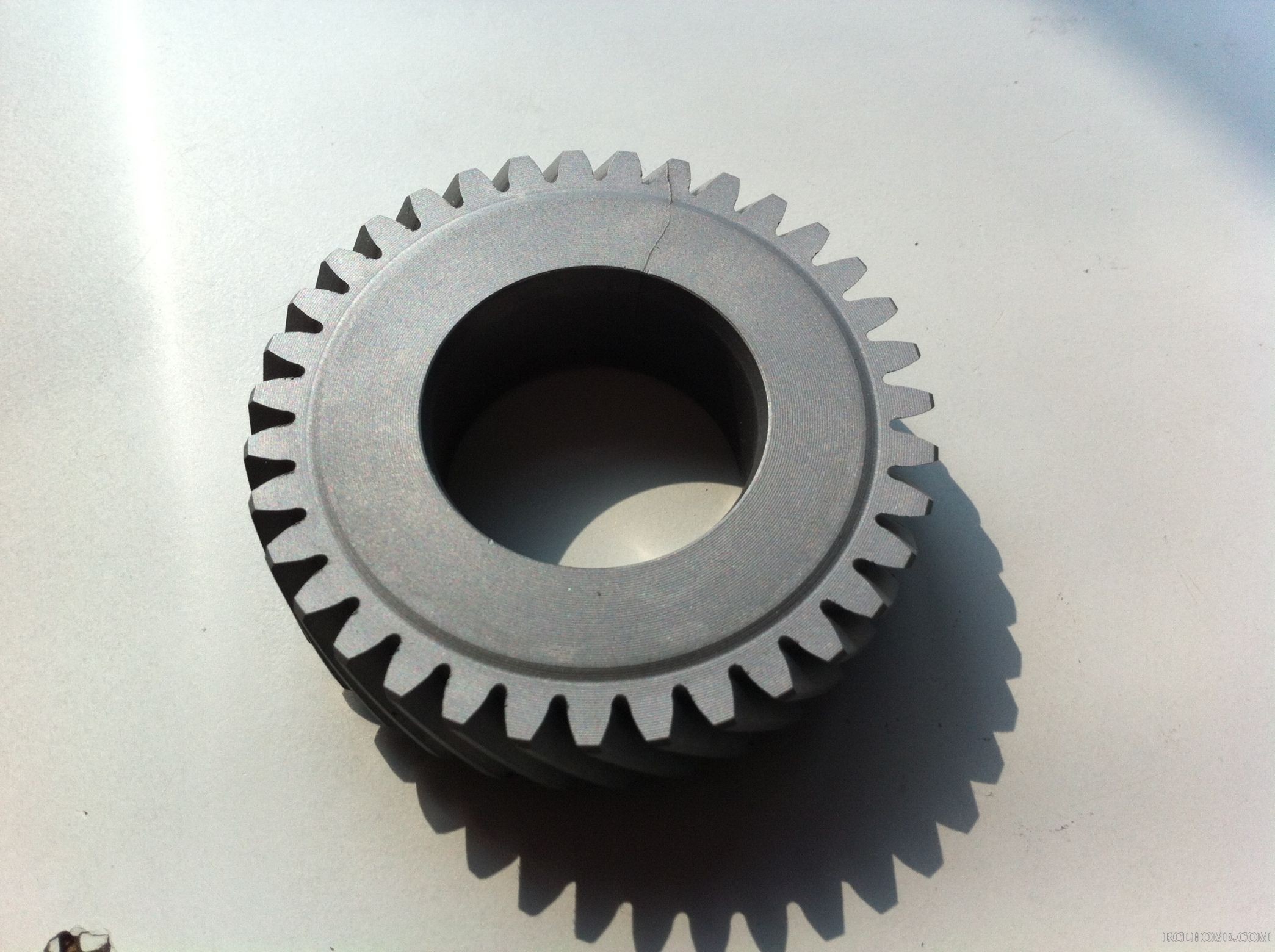

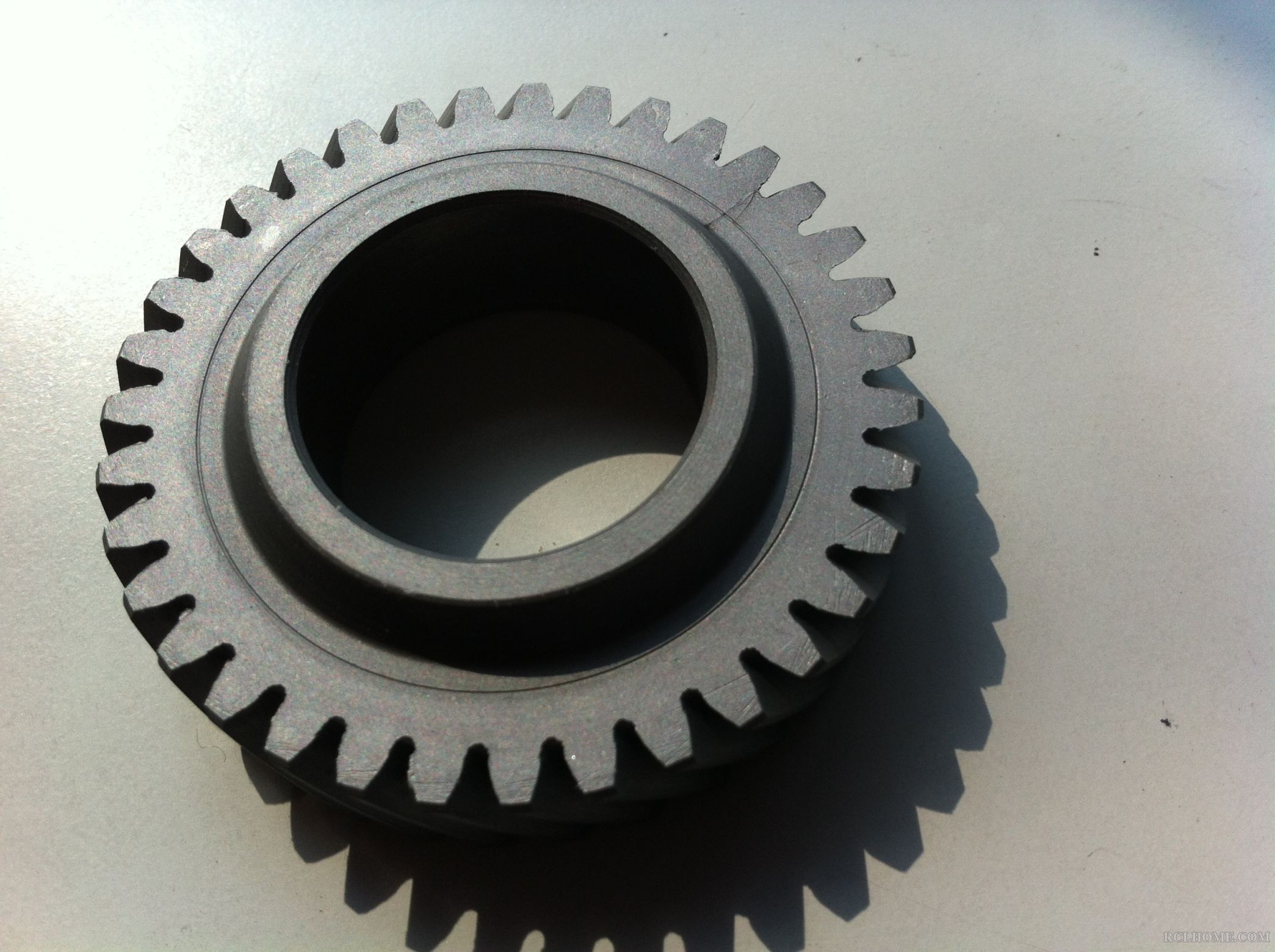

             昨天加工这个产品时,操作工发现又一件产品加热时的热形(主要是外观温度)异常,结果,这件产品淬火后就开裂了

至于淬透性问题,看过渡层就好了。电源稳定的话,电流透入深度是一致的,就算淬不上,同样层深的位置应该也要局部奥氏体化吧。从上面图中的硬层来看,淬不上那含碳量就有大问题了,看珠光体占比应该也可以分辨
那个开裂在感应之前就有问题的

        佩服你目光的敏锐!那个开裂件很明显就是热前有缺陷,没有剖开之前基本上就判定如此,剖开后看那腐蚀痕迹,开裂处硬化层痕迹明显往内延伸,说明那个地方的磁场分布已经不同于其它位置
