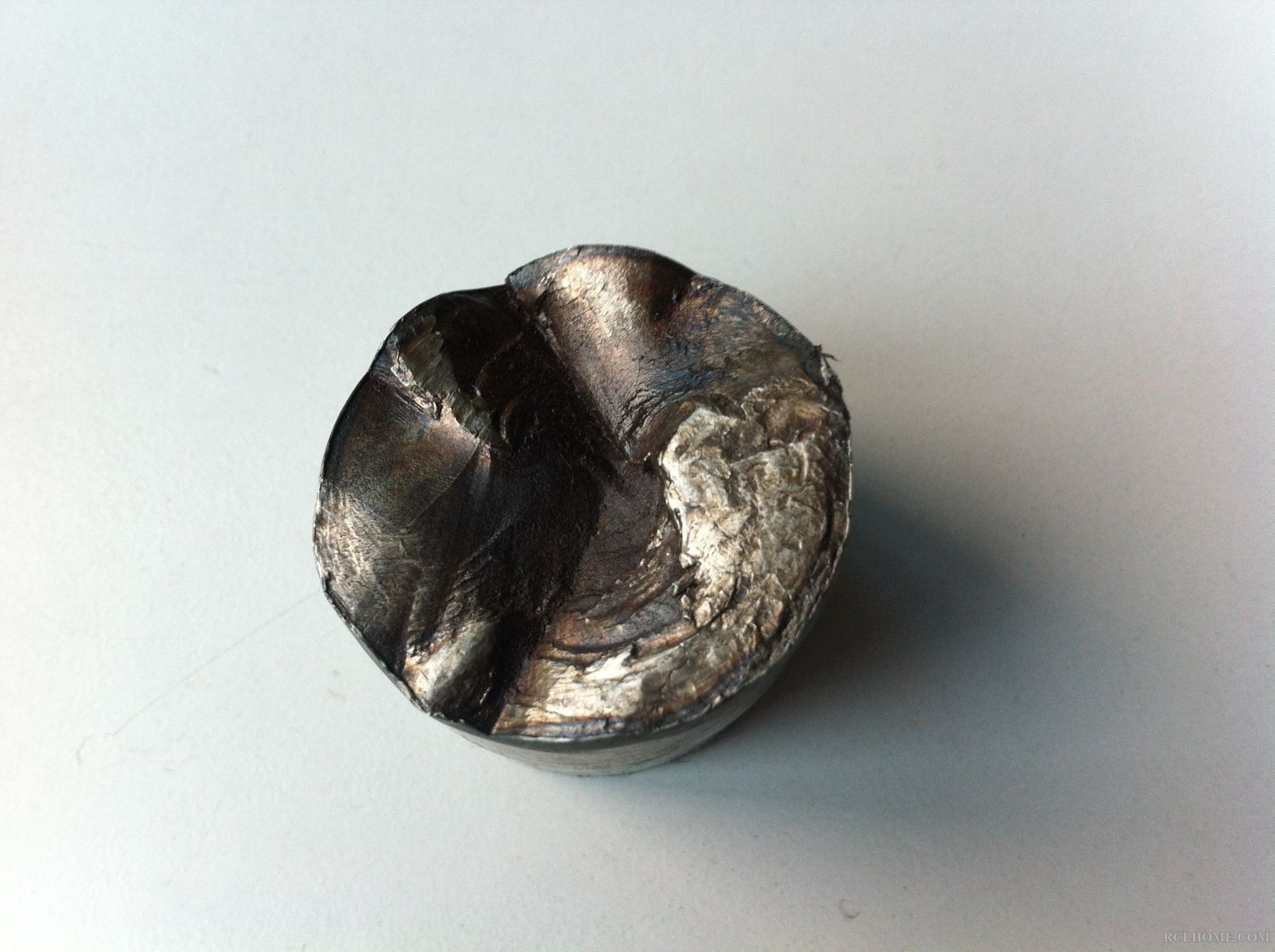

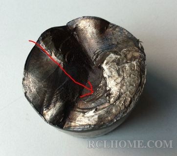

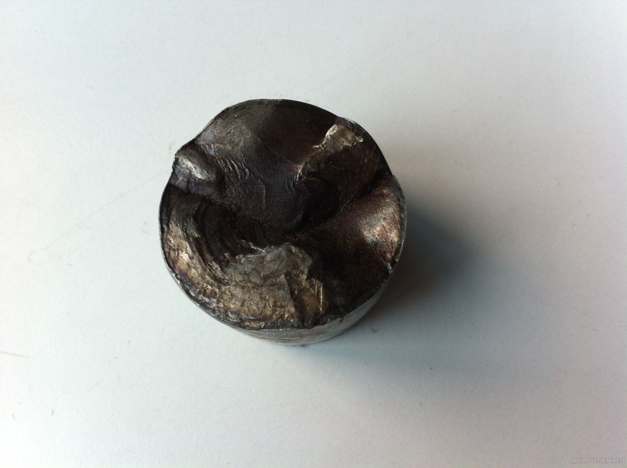

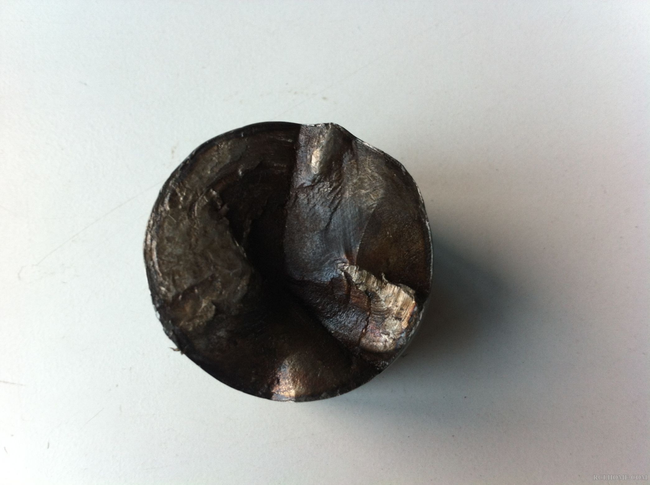

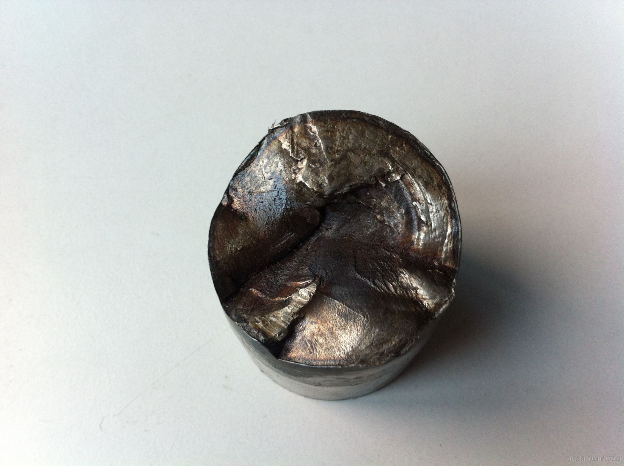

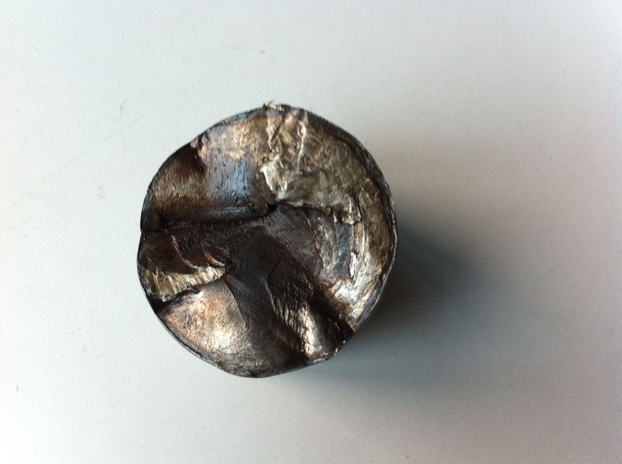

         这是一款纺织机械上的轴,材料为40Cr,要求调质28~32HRC。纺织机械出口东南亚,也有内销产品。年前,在硬度断了几支,断裂位置均在锥面的同一位置,后来换了货,至今未接到反馈,本案的断裂件是2015年11月份发至国内南通用户的,今年5月12日发生断裂事件。
         目前只能上传几幅端口的宏观照片

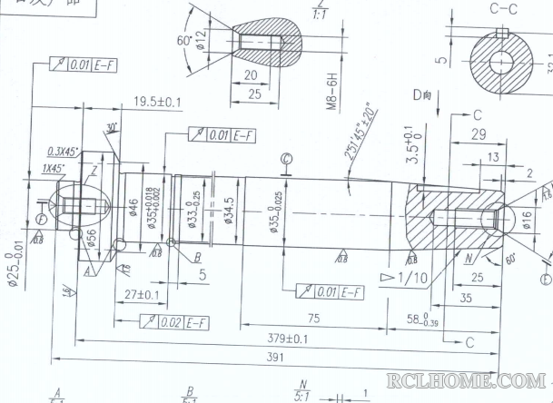

发表于 2016-5-28 10:44:30 | 显示全部楼层
疲劳断的吧,多源?断裂在图纸的哪个位置能否标识?还有断口表面好像有高温痕迹,断后形成的?什么工况?

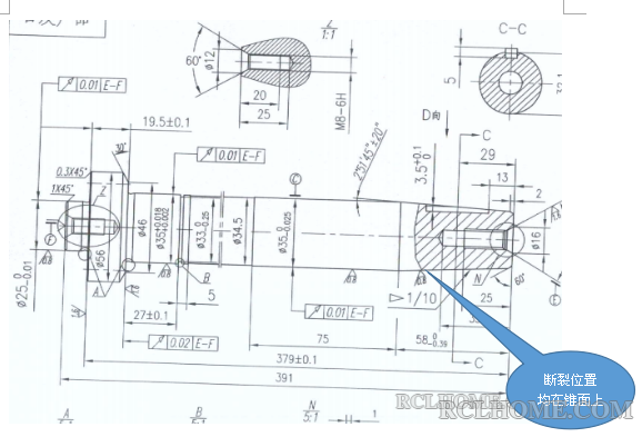

 楼主| 发表于 2016-5-29 09:01:55 | 显示全部楼层
         断裂位置均在锥面上,但未及螺孔。

发表于 2016-5-29 14:23:33 | 显示全部楼层
断裂了几根?断裂位置有什么特殊性吗(比如CAE计算的应力较大位置,与其他零件匹配位置等),另外材料排查过吗
 楼主| 发表于 2016-5-30 11:20:38 | 显示全部楼层
海天一色 发表于 2016-5-29 14:23
断裂了几根?断裂位置有什么特殊性吗(比如CAE计算的应力较大位置,与其他零件匹配位置等),另外材料排查 ...
        去年在硬度断了五六支,换件重新装机后,至今未见反馈;本案是前不久(5月12日)国内企业发生的。断裂位置无一例外,都在锥面贴近直面而未及螺孔的位置,材料没问题

发表于 2016-5-30 13:48:18 | 显示全部楼层
结构设计缺陷?锥面过渡的地方最好应该圆弧过渡吧?
发表于 2016-5-30 14:13:58 | 显示全部楼层
有没有完好的整体图?断样表面有没有什么明显的压痕这些?

发表于 2016-5-30 15:09:13 | 显示全部楼层
估计在光滑面的圆锥面上应该有磕碰的痕迹
 楼主| 发表于 2016-5-30 18:04:56 | 显示全部楼层
断裂位置并不在锥面和直杆的交界线上
 楼主| 发表于 2016-5-30 18:06:41 | 显示全部楼层
我没有体视显微镜,我一将试样端口面清洗后发给你了,希望你收到后,用你的“高大上”器材,再加上你那精湛的技艺做出清晰的照片展现给大家
 楼主| 发表于 2016-5-30 18:07:00 | 显示全部楼层
Francois 发表于 2016-5-30 15:09
估计在光滑面的圆锥面上应该有磕碰的痕迹
这个,真木有。

发表于 2016-5-31 20:27:04 | 显示全部楼层
孤鸿踏雪 发表于 2016-5-30 11:20
去年在硬度断了五六支,换件重新装机后,至今未见反馈;本案是前不久(5月12日)国内企业发生的。 ...
几个方面排除一下吧:确认一下在印度断的是否是同一批次的零件,更换装机的是否和失效件同一批次,这个目的是确认是否存在失效件单批次问题;第二个是断裂位置(锥面)是否是与其他零件匹配交界面位置,这个来确认是否是工作的应力较大位置,这个也可以通过设计CAE的仿真结果来评判,看看该位置的工作应力是否会偏大;第三个就是实际工况了解一下,看看是否存在超过设计的工况。你这个零件一直是这种设计的话,结构缺陷概率不大,但是断裂部位设计的安全系数是否会偏低,材料性能或工况条件波动引起大载荷下的疲劳断裂。

发表于 2016-6-1 20:47:03 | 显示全部楼层
那这个就不是很好查了,从零件的分析只能到零件的断裂形式,以及确认材料等,进一步确认断裂的根子里的原因,之前我提到的这些东西都要了解的,不然很难给出一个明确的结论。我这边做过不少的类似没有明确结论的案例,疲劳断裂,可能与应力有关,材料正常。基本到这里就结束了,建议最多是建议校核工作载荷之类的。我看你这个估计就会到这种结论。
发表于 2016-6-1 20:55:53 | 显示全部楼层
孤鸿踏雪 发表于 2016-6-1 09:15
很多细节问题,我们并不掌握,只知道这个产品原来是20CrMnTi渗碳淬火的,不知何故,后来改为40Cr ...
看看组织或许就有数了。
猜测是热处理质量问题导致的失效。
 楼主| 发表于 2016-6-2 09:44:27 | 显示全部楼层
搬运工 发表于 2016-6-1 20:55
看看组织或许就有数了。
猜测是热处理质量问题导致的失效。
芯部组织有铁素体,以老孤之见,可评为4级

发表于 2016-6-2 15:35:36 | 显示全部楼层
40Cr做这轴没问题。我估计:工艺是这样的,工件的一头35深孔钻好后才热处理,并且还不是油冷,用了水冷,淬火后孔尖产生裂纹,断面才会有生锈的痕迹。可以量一下,这个试样中心轴线位置尺寸应该在37mm左右。
