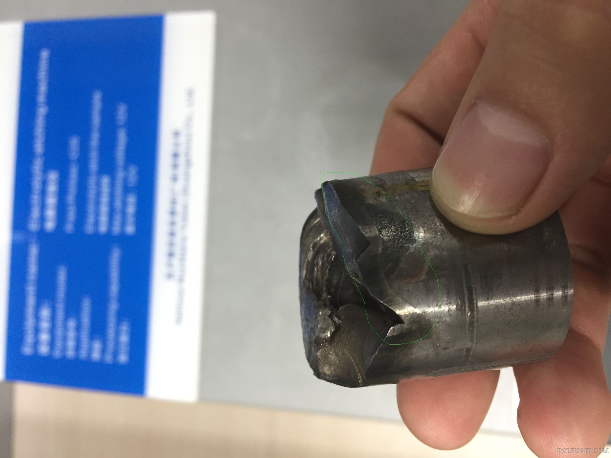

这是杨工的样品,叫我帮做金相的。对于该断样,我有一下个人看法。大家一起讨论一下。

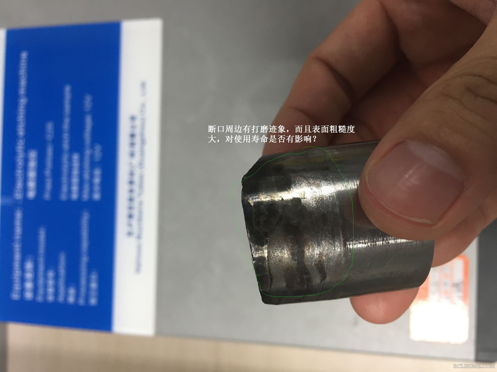

本来我想看表面是否有伤痕,结果这一圈全部打磨掉了,一点都看不出 IMG_1482 副本.JPG IMG_1485 副本.JPG IMG_1491 副本.JPG

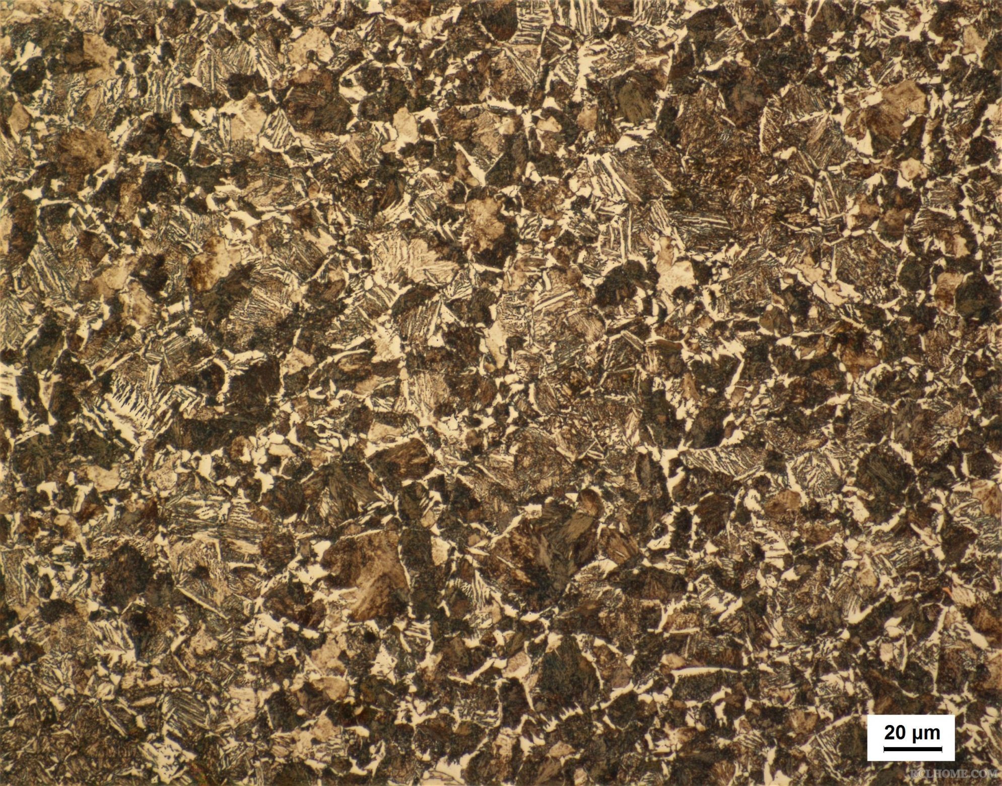

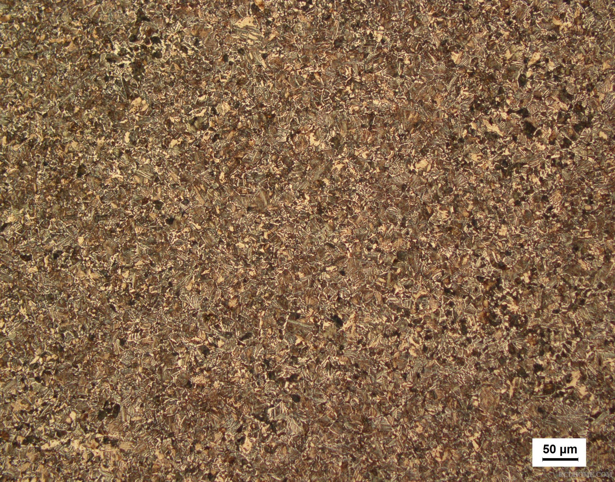

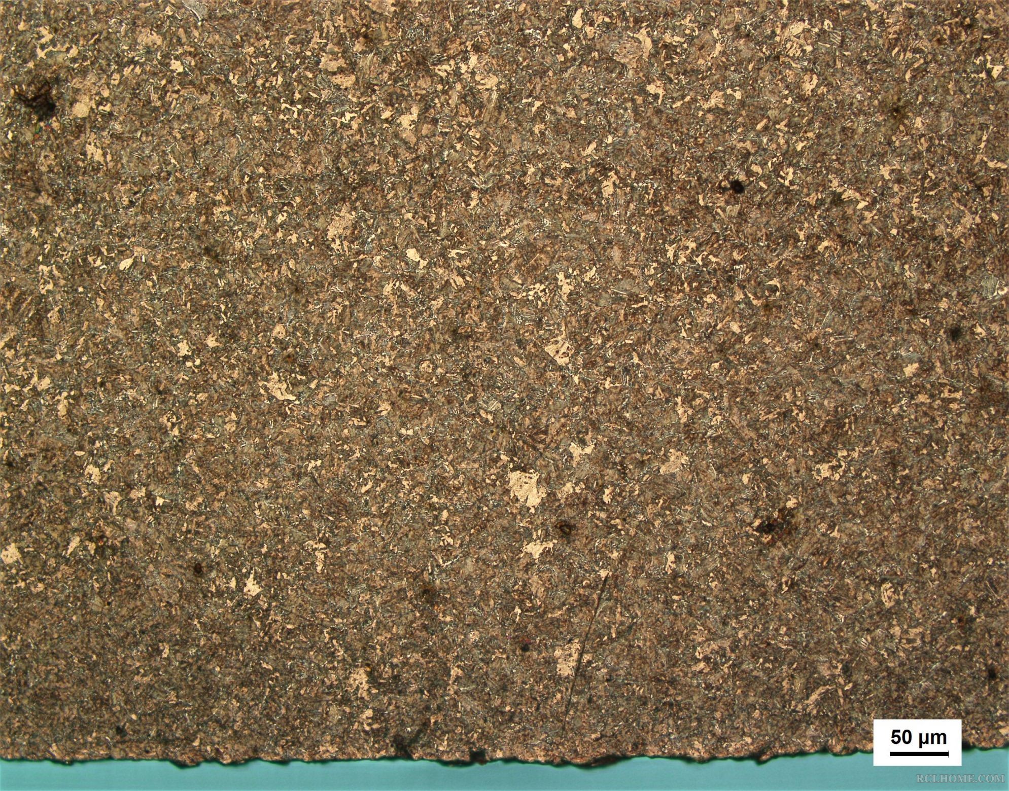

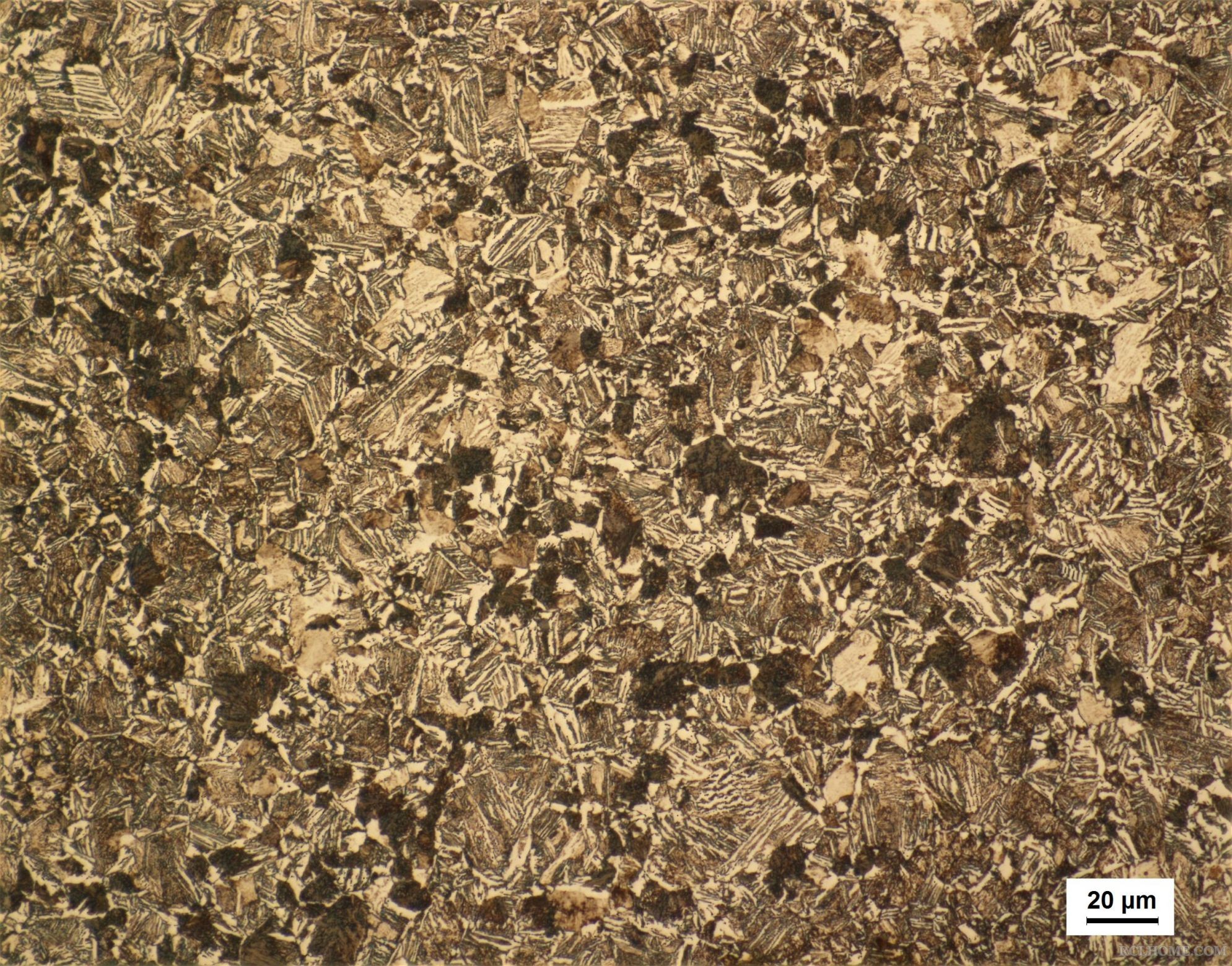

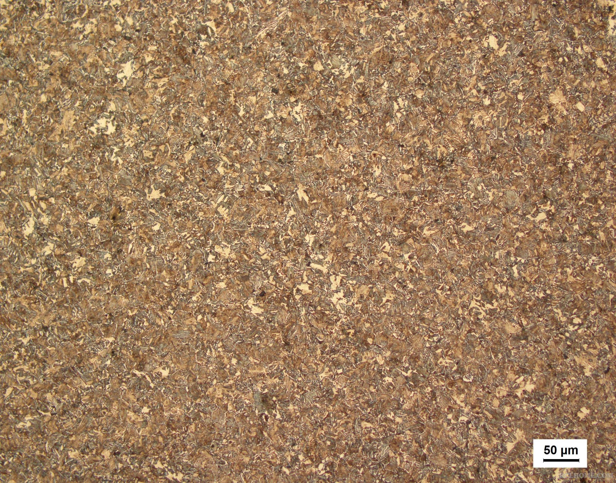

下面是200x从边到心的组织,直径35mm左右,淬透不太可能。

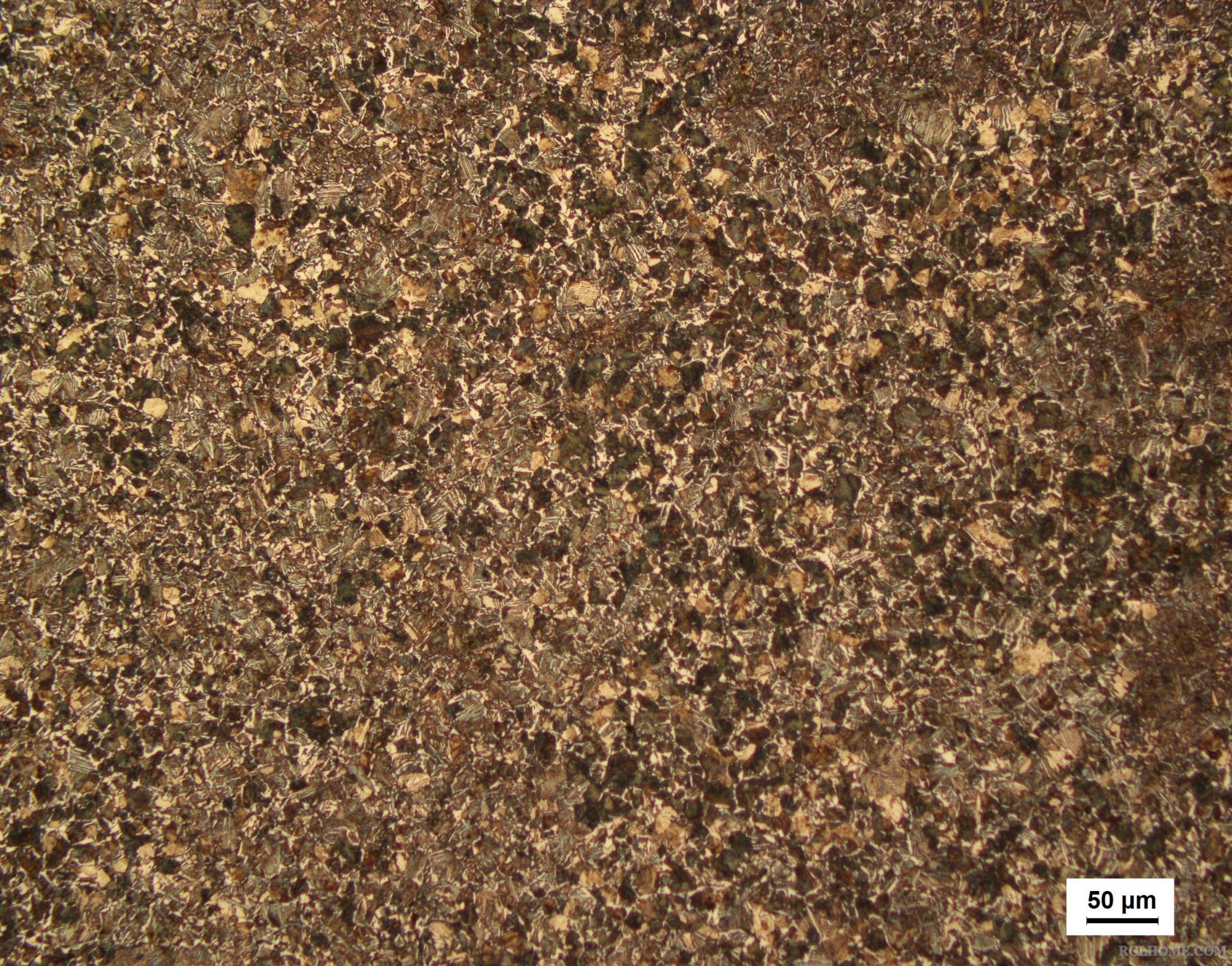

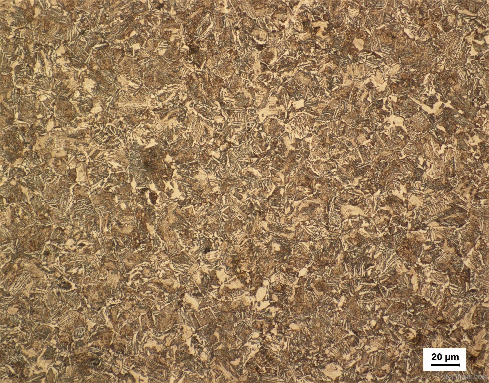

下面是500X从边到心的组织。
个人认为:首先看断口有疲劳的特征,所以怀疑一个是产品强度不够,是否有必要提高强度。其次就是怀疑使用不当,造成表面伤痕,伤痕成为疲劳源。再次是过载使用,超过了产品强度极限。
我觉得首先应该去排除表面是否有缺陷。

打磨有温度过高的嫌疑,只是不知道是装配打磨还是失效后打磨的
 楼主| 发表于 2016-6-2 10:07:10 | 显示全部楼层
这个就要问杨工了,我也不知道为什么会打磨断口,这不是毁尸灭迹吗?
 楼主| 发表于 2016-6-2 10:08:42 | 显示全部楼层
我怀疑他们可能是怕断口边缘太锋利伤到大家的手,所以打磨一圈
发表于 2016-6-2 10:18:53 | 显示全部楼层
这是顾客交给我们时候的状态

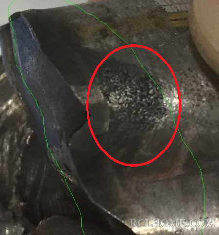

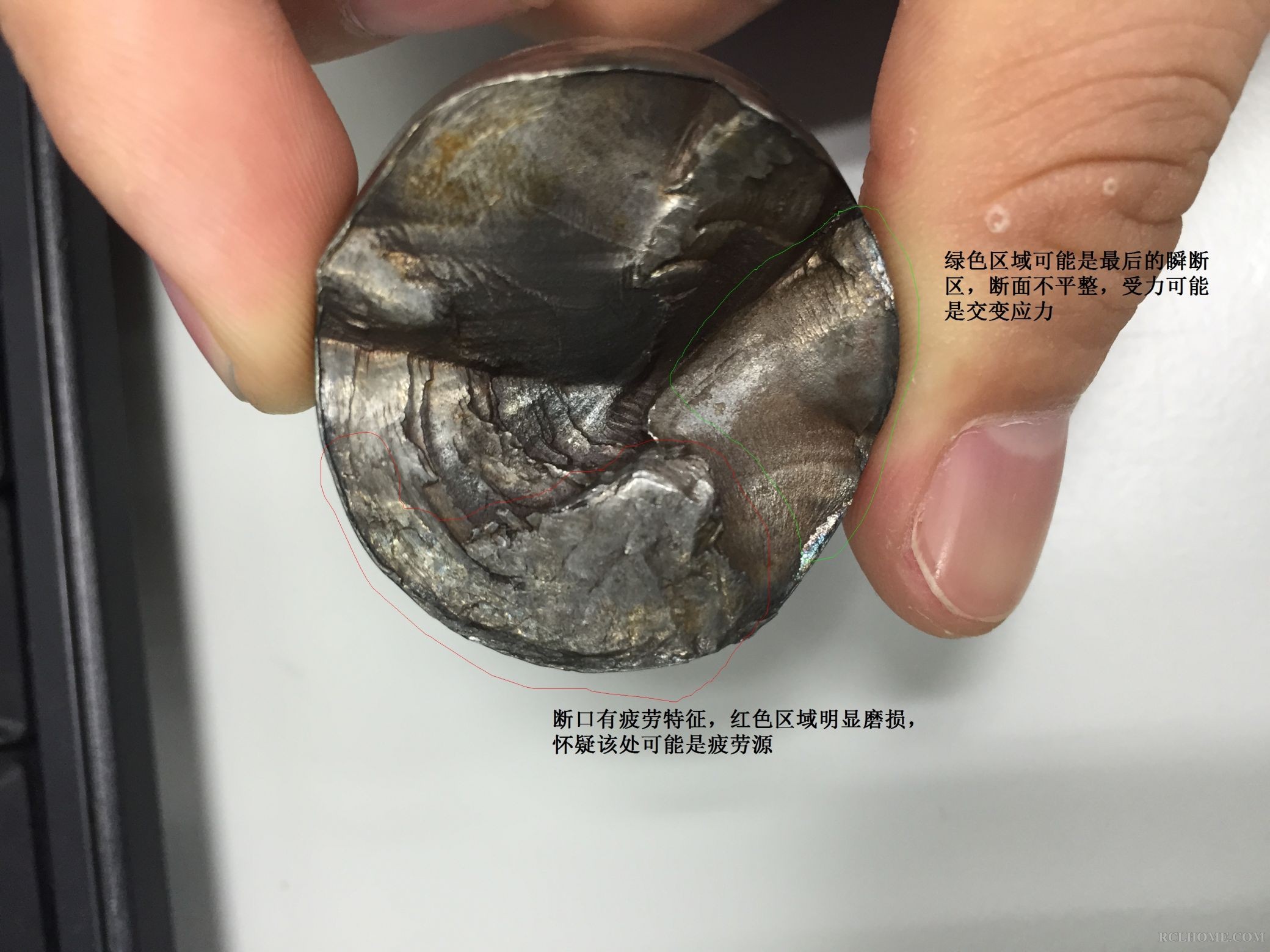

发表于 2016-6-2 10:21:23 | 显示全部楼层
从这里看应该是失效后打磨,
红色处的黑斑有点问题,从图纸看这块的锥形的加螺母锁定,应该是紧配合。这么会多出类似接触疲劳的点状缺陷
看图目前就这些片面观点
发表于 2016-6-2 14:35:44 | 显示全部楼层
这个直径35mm的轴的外表面“打磨”部位在裂纹源头还是瞬断部位?
 楼主| 发表于 2016-6-2 15:14:46 | 显示全部楼层
周围一圈都打磨了,可能是断了以后才打磨的,不确定。

发表于 2016-6-2 15:18:43 | 显示全部楼层
从断口看,整个表面相差太多,有的地方像旧痕。

轴的直径怎么就成了350mm了呢?
这个轴的淬火质量是有问题的,淬火后的回火也会紧随着有问题。
请标注清楚每张金相图片对应于轴横截面上的具体位置(距表面距离)

红色处的黑斑有点问题,从图纸看这块的锥形的加螺母锁定,应该是紧配合。这么 ...
这个图片是怎么弄出来的?
发表于 2016-6-2 16:18:48 | 显示全部楼层
搬运工 发表于 2016-6-2 15:38
不知道杨工的这个轴对硬度及金相组织是如何要求的?
对机械性能指标又有什么样的具体要求? ...
           这个轴的技术要求就是硬度28~32HRC,而且淬火工艺也是木有问题的:密封箱式多用炉850℃(Cp=0.40)×150min淬入今禹K15-Ⅱ快速光亮淬火油+强搅,但非常遗憾的是这个40Cr的品质又出了问题,导致回火温度偏低

发表于 2016-6-2 18:40:23 | 显示全部楼层
断口都拿到了,看个电镜哪里疲劳哪里过载应该很清楚啊。个人感觉绿色区域不像是最后断裂区,看着弧线挺明显的啊,应该是一块疲劳区吧。至于轻微的组织差异,不至于导致轴断成这样,硬度够了,基本强度应该也能满足。
问下:杨工,断轴的这个地方是否有匹配的零件,个人感觉这些磨损和高温应该是失效过程或后期形成的。

发表于 2016-6-2 18:58:03 | 显示全部楼层
海天一色 发表于 2016-6-2 18:40
断口都拿到了,看个电镜哪里疲劳哪里过载应该很清楚啊。个人感觉绿色区域不像是最后断裂区,看着弧线挺明显 ...
      看看这个http://www.rclhome.net/forum.php ... 22140&fromuid=8原图,那个锥面上有键槽,这里肯定装有另一个工件

孤鸿踏雪 发表于 2016-6-2 16:14
这个图片是怎么弄出来的?
QQ截图

发表于 2016-6-2 20:55:14 | 显示全部楼层
孤鸿踏雪 发表于 2016-6-2 18:58
看看这个http://www.rclhome.net/forum.php?mod=viewthread&tid=22140&fromuid=8原图,那个锥面上 ...
这个就好确认了啊,想办法让你们客户把失效件的对手件相应区域的特征拍个图,我想零件失效他们应该会存有相关图片的,如果没有猜错的话,对应的位置也应该有相应的磨损痕迹,这样的话,说明这个轴工作时失效部位 是应力较大位置,如果有匹配不好或工作载荷过大,就可能出现这种失效。

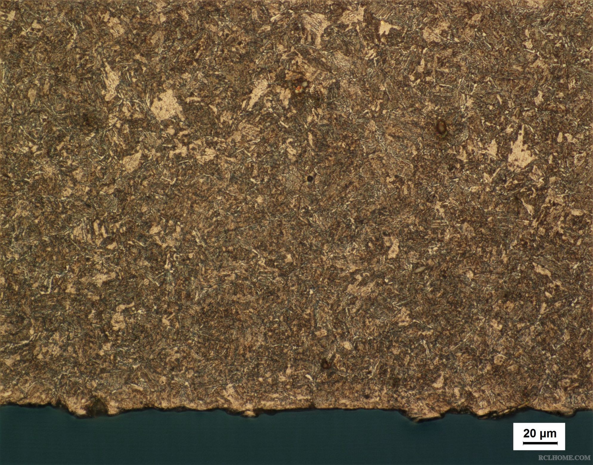

发表于 2016-6-4 22:04:40 | 显示全部楼层
从第二张200倍的金相图看表面缺陷有些大,这些缺陷会形成应力集中点,导致裂纹产生。

发表于 2016-6-6 18:59:03 | 显示全部楼层
杨工, 如图的表面缺陷是否可能导致应力集中点,萌生裂纹?
Surface defects
Surface defects
孤鸿踏雪 + 10 立此存照
 楼主| 发表于 2016-6-6 19:18:41 | 显示全部楼层
不是,这是我取的其他位置,这是我制样的问题,有划痕。

发表于 2016-6-7 09:19:00 来自手机 | 显示全部楼层
孤鸿踏雪 发表于 2016-6-2 16:18
这个轴的技术要求就是硬度28~32HRC,而且淬火工艺也是木有问题的:密封箱式多用炉850℃(Cp=0 ...
杨工,从金像上看,冷却不足,我司去年有直径350mm40Cr断裂,最终在断裂源处夹杂不合格
发表于 2016-6-7 09:34:11 | 显示全部楼层
guminjie 发表于 2016-6-7 09:19
杨工,从金像上看,冷却不足,我司去年有直径350mm40Cr断裂,最终在断裂源处夹杂不合格 ...
          这个轴的直径只有Ф45,采用今禹K15-Ⅱ快速光亮淬火油+强搅拌,还这个熊样,只能说明材料太垃圾,我们现在已改为PAG淬火了
