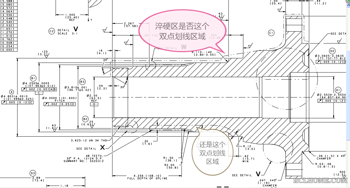

发表于 2016-6-20 09:48:14 | 显示全部楼层
孤鸿踏雪 发表于 2016-6-20 08:46
42CrMo,技术要求:感应淬火硬度51~55HRC,硬化层主题图上有显示
这个工件有点眼熟,淬硬区是不是图是双点划线?

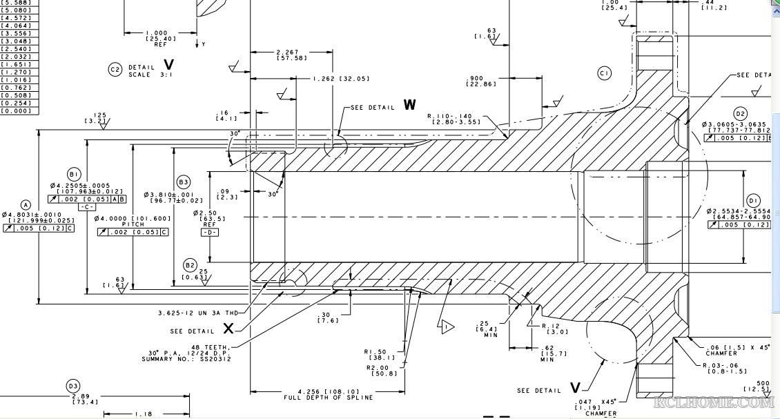

 楼主| 发表于 2016-7-2 07:13:23 | 显示全部楼层
simida 发表于 2016-6-21 12:01
不难, 但是加工方面比较多问题
           注意9#表示的位置“3”如何保证?

 楼主| 发表于 2016-7-2 08:37:40 | 显示全部楼层
腊月寒沫 发表于 2016-7-2 07:43
那里不是只要求最小值么
            千万别小瞧了那个“15.7”的要求,因为这个要求,可能改变了整个感应圈的设计结构

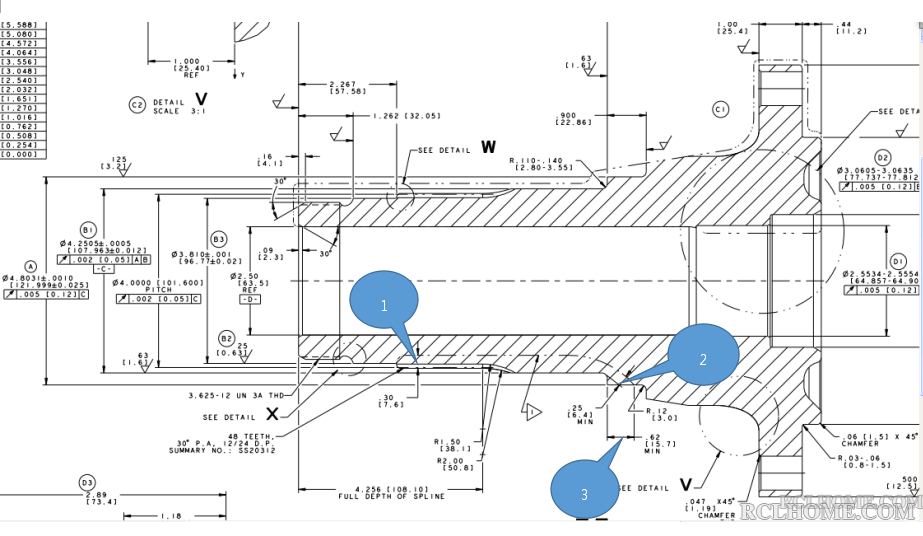

 楼主| 发表于 2016-7-2 11:09:07 | 显示全部楼层
simida 发表于 2016-7-2 10:43
老孤, 这个是加工方面的问题, 铸造出来的精度没有那么高的。所以必须要有比较高端的车床加工厂给你们加 ...
          这个,看来你完全没有看明白,那个“15.7”表明的意思是:感应淬火硬化区必须保证延伸到这个位置

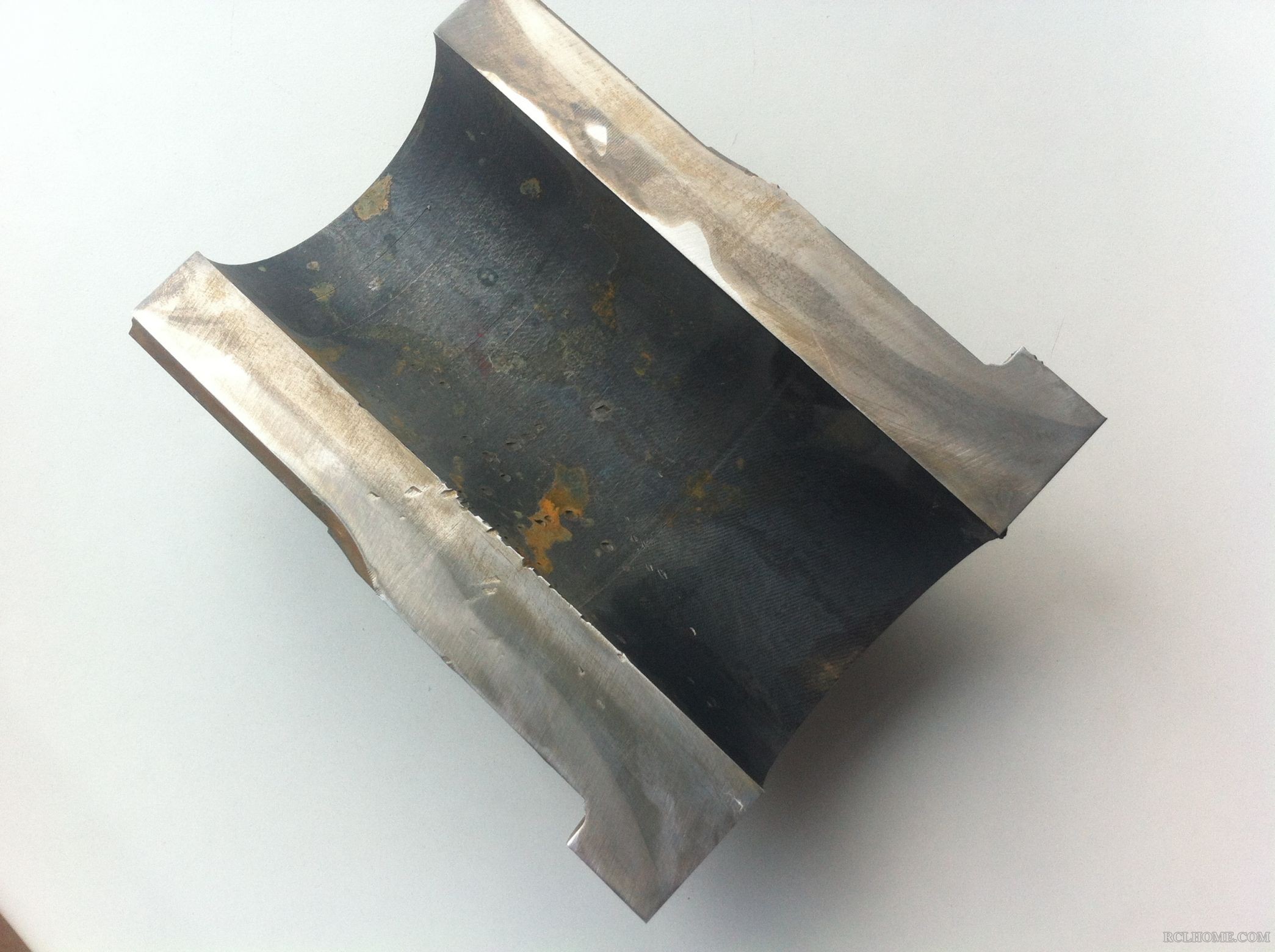

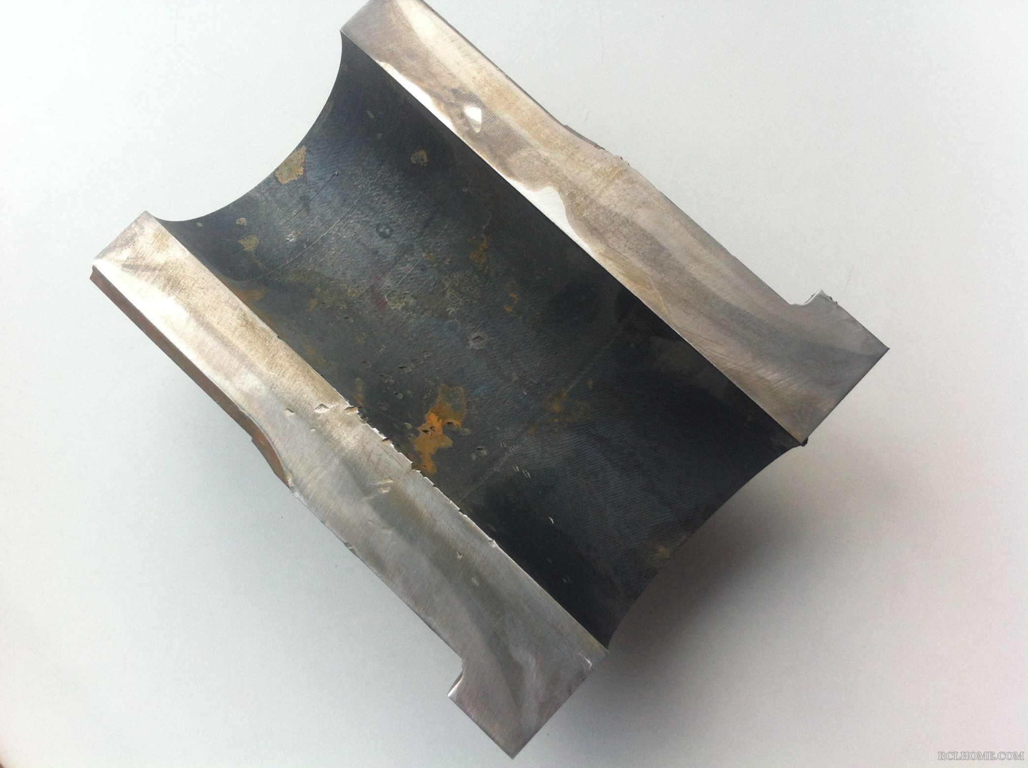

          这个产品调试的第3件剖检情况(如图),大家看看,这个能交卷吗?
龟山淬火 + 4 + 20 + 4
发表于 2016-7-4 18:32:24 | 显示全部楼层
第3点会不会超15.7
发表于 2016-7-4 21:14:13 | 显示全部楼层
孤鸿踏雪 发表于 2016-7-4 18:15
这个产品调试的第3件剖检情况(如图),大家看看,这个能交卷吗? ...
功率200左右?
过渡层蛮少,看来我之前多虑了
 楼主| 发表于 2016-7-5 14:49:56 | 显示全部楼层
           第三点的几何尺寸足有20mm长!
 楼主| 发表于 2016-7-5 14:55:23 | 显示全部楼层
腊月寒沫 发表于 2016-7-4 21:14
功率200左右?
过渡层蛮少,看来我之前多虑了
          设备(感应电源)标定功率160KW。初始输出功率100KW(约),扫描至花键位置后,功率逐渐衰减至55KW左右。
