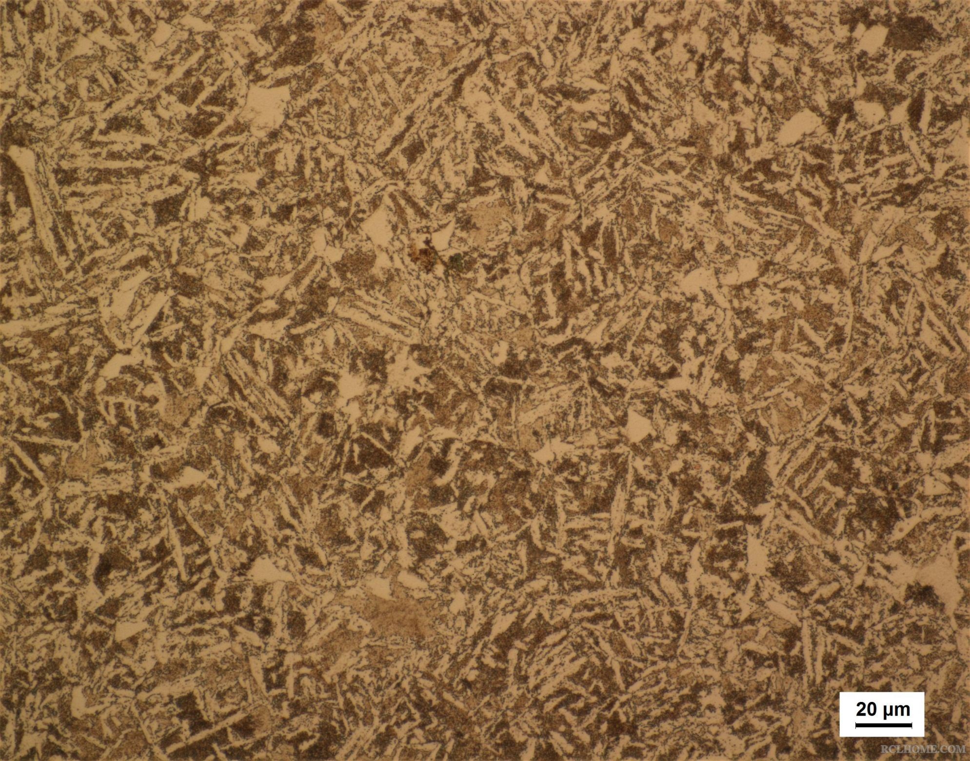

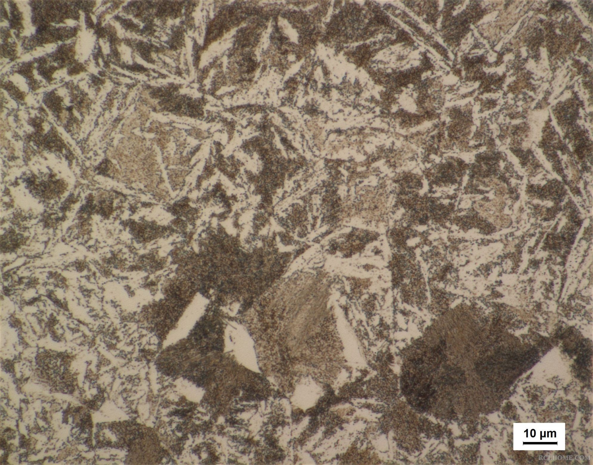

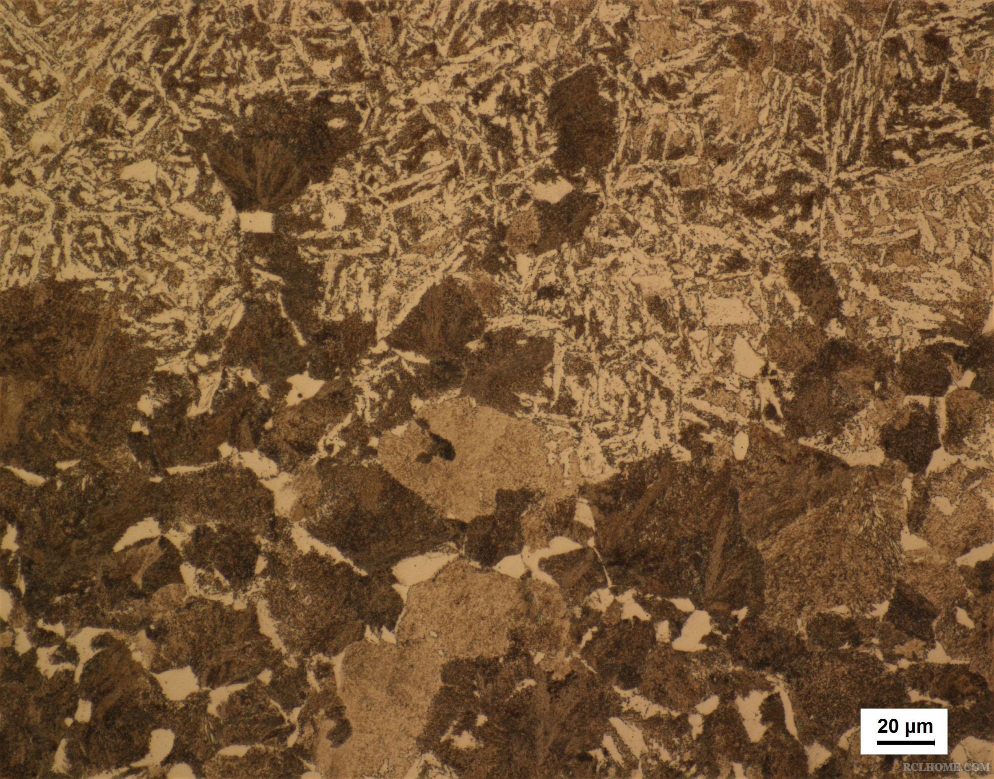

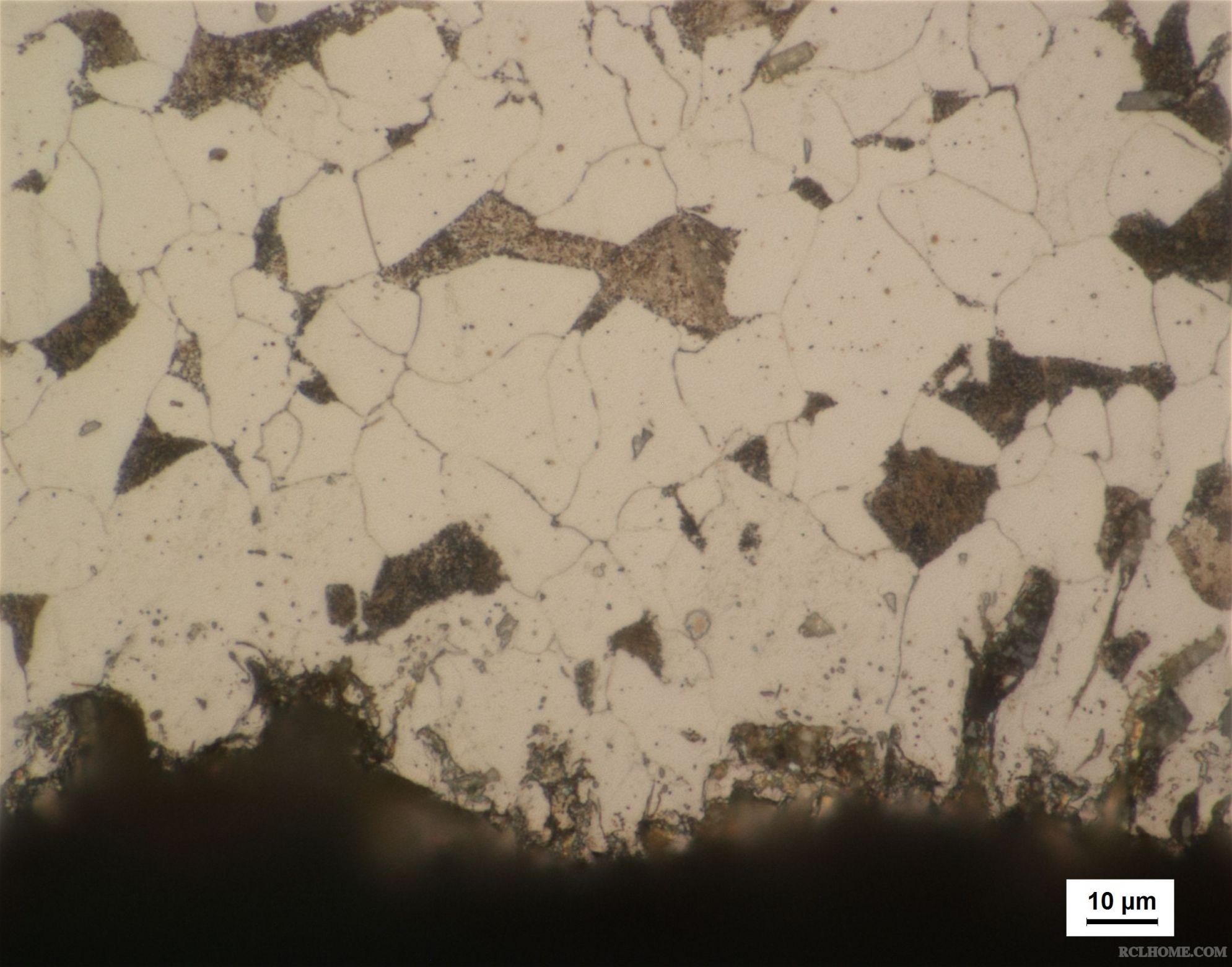

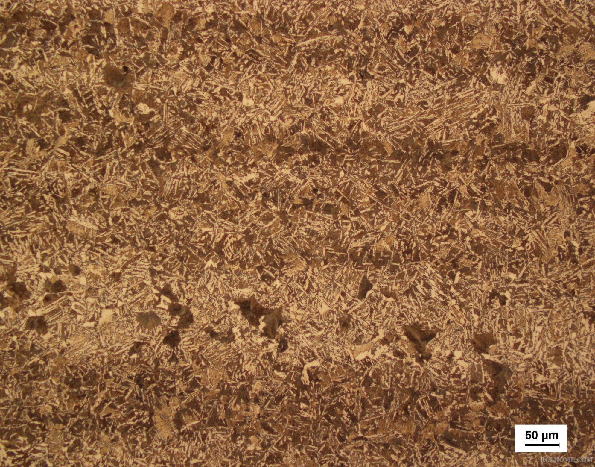

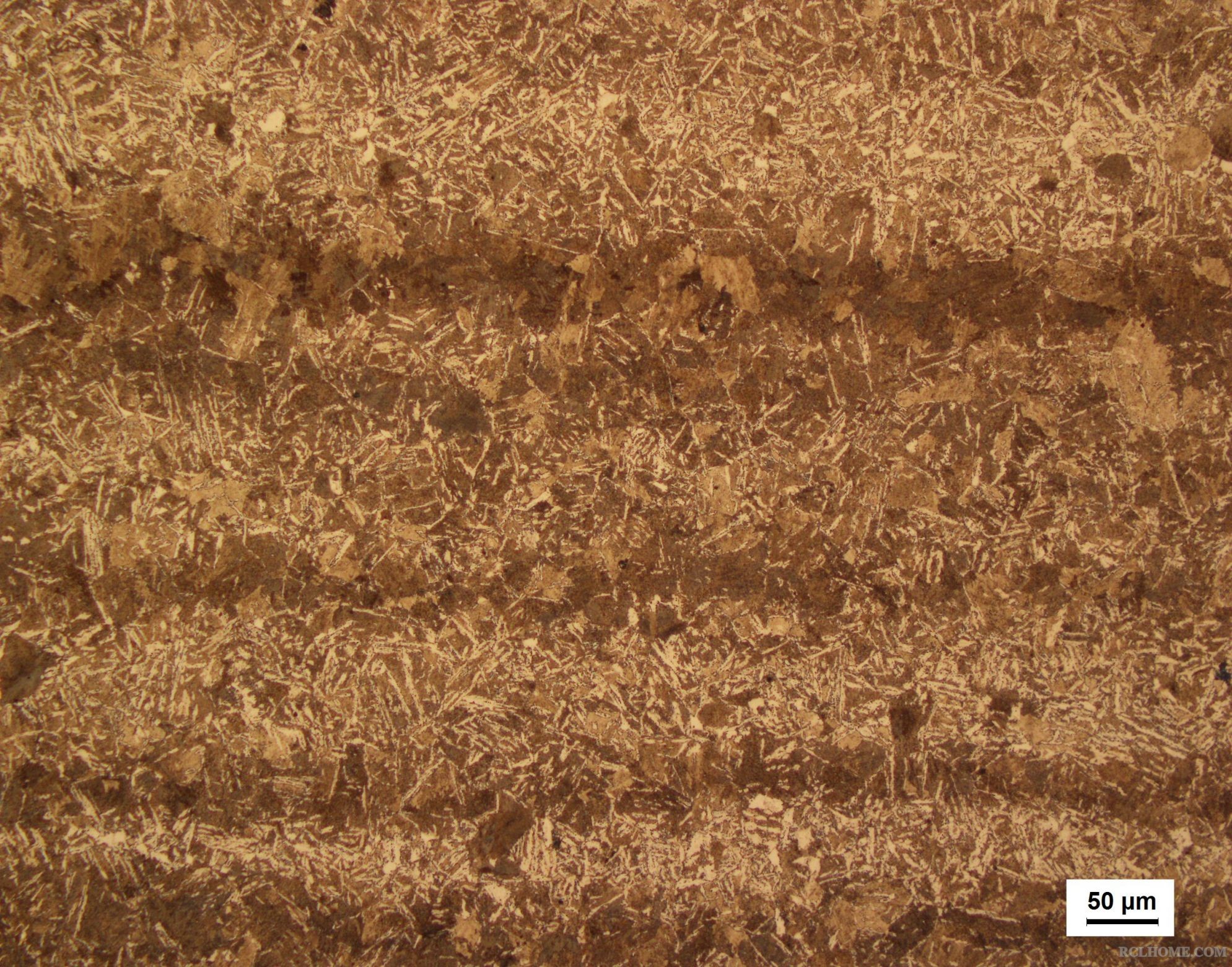

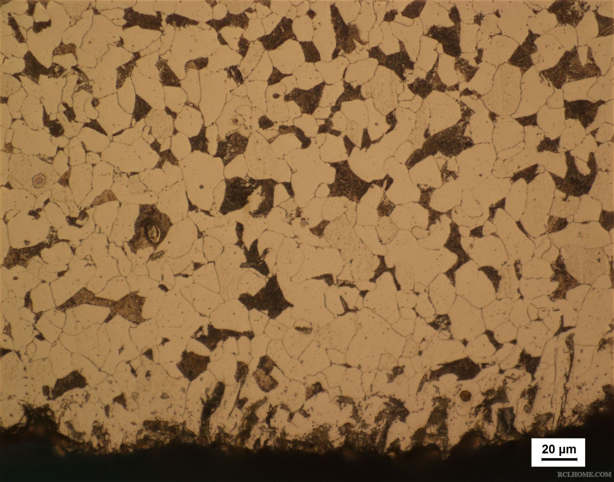

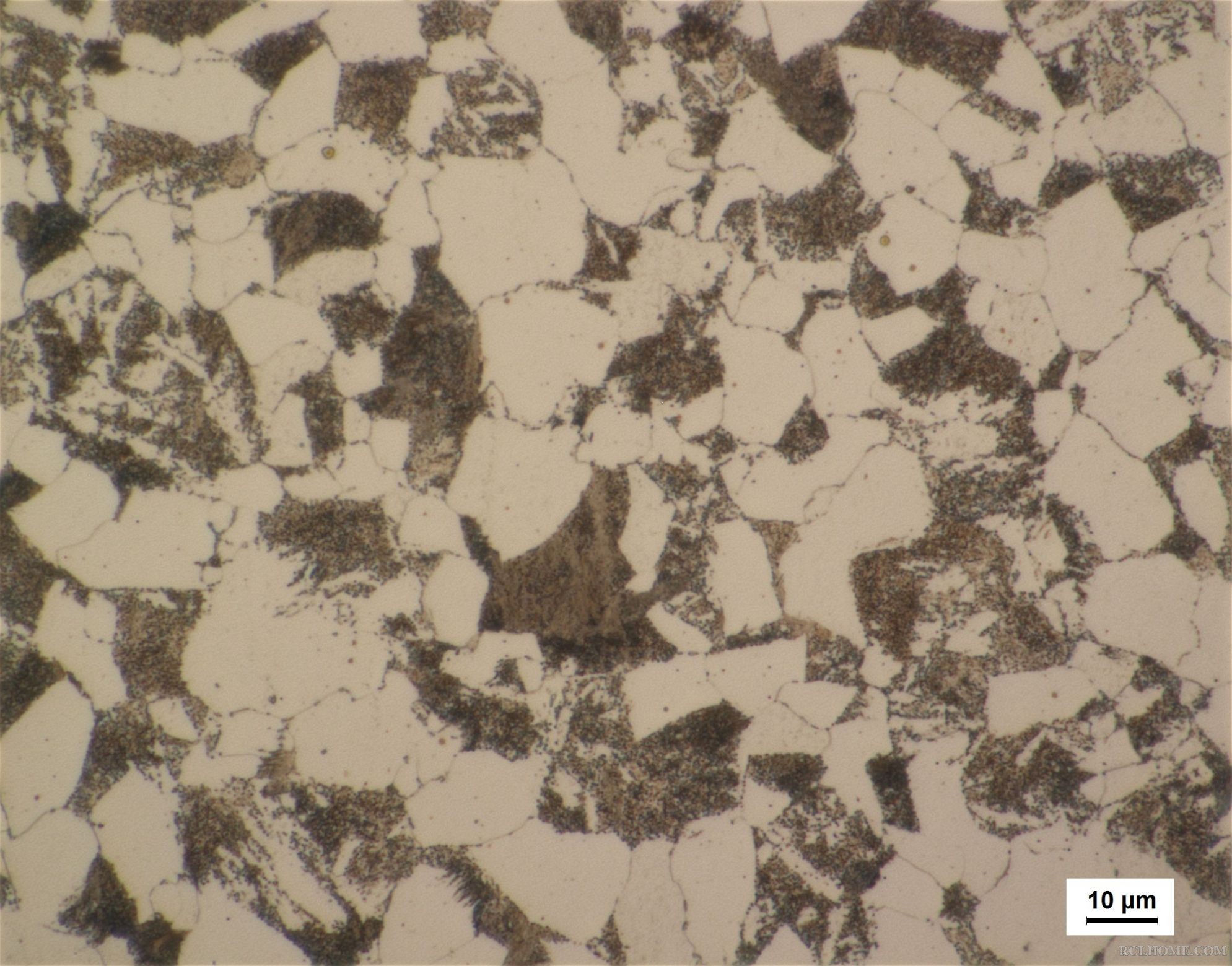

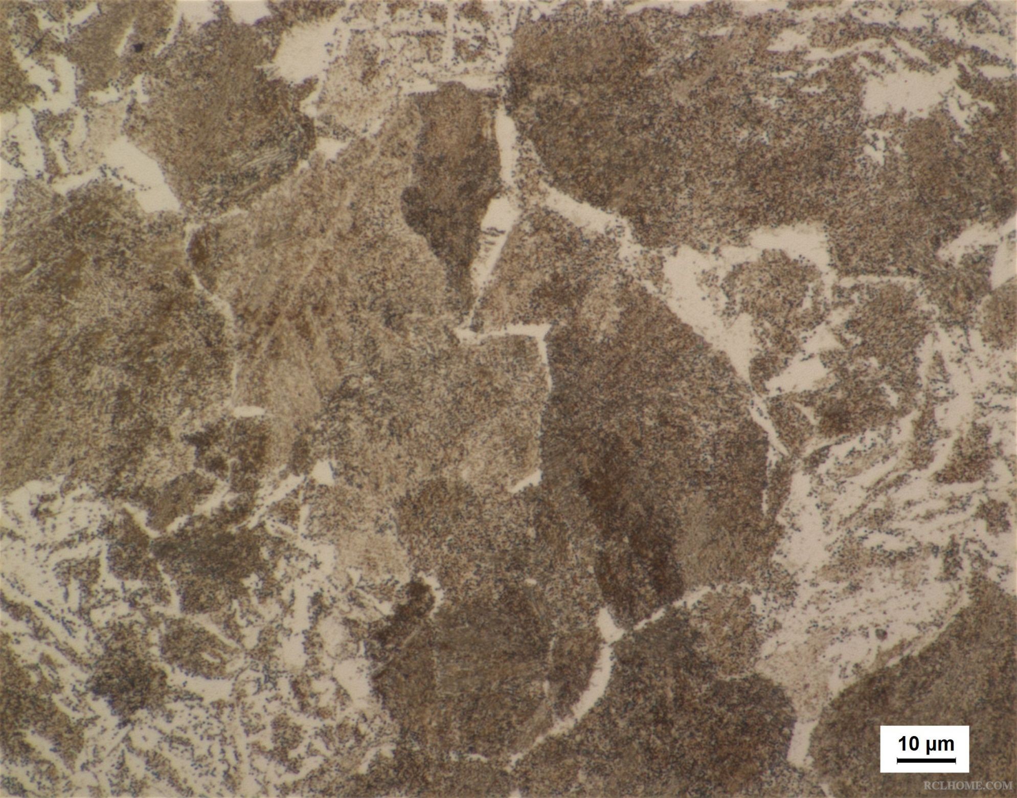

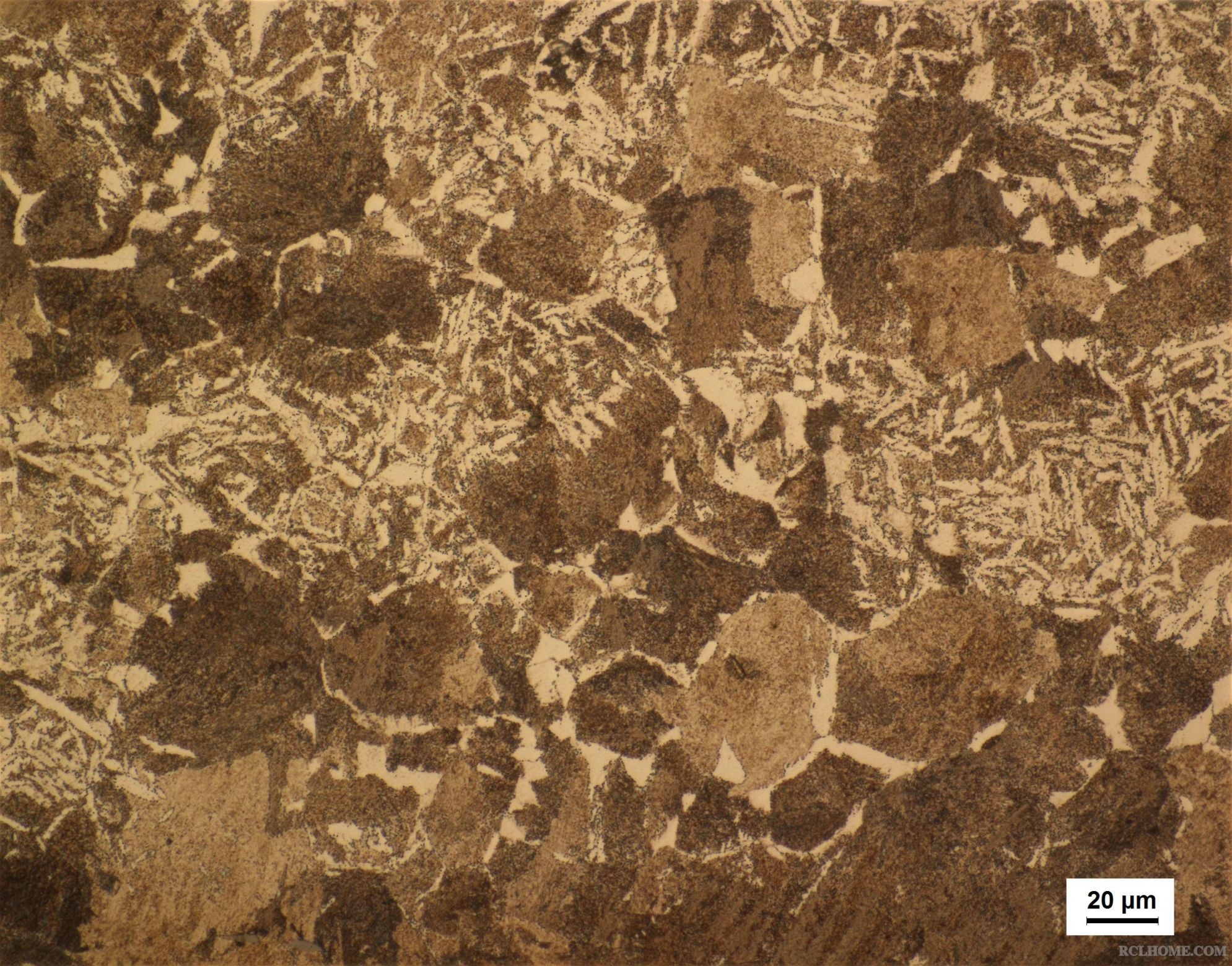

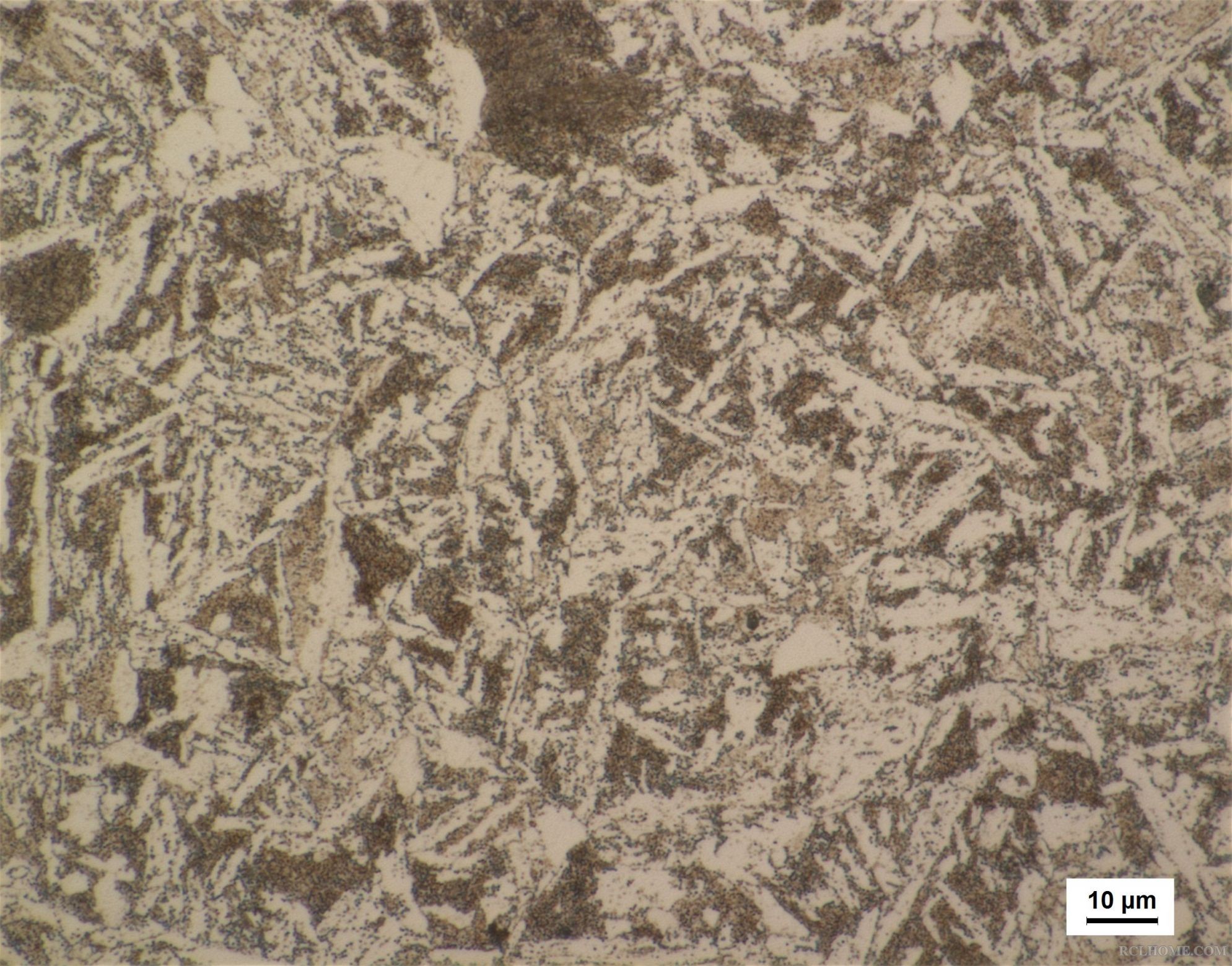

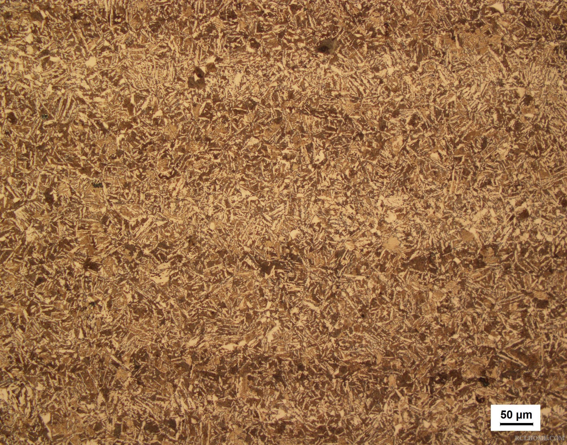

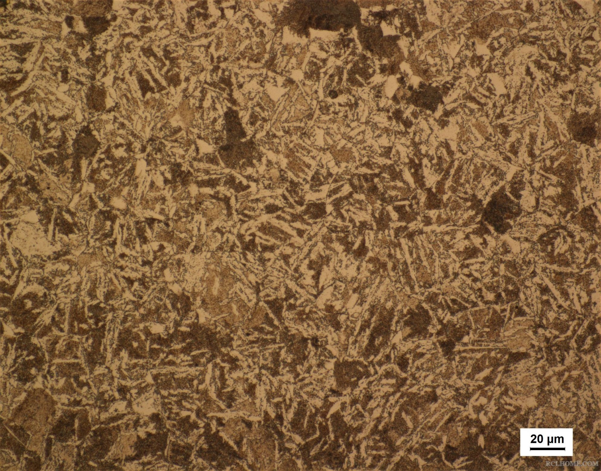

杨工介绍是42CrMo高温等温正火,但是看了组织我有点.....
组织从边到心部200X:
从边到心500X:
从边到心1000X:

这样的组织我觉得不像等温正火组织,大家来猜猜它都经过了怎样的热处理。这案例还不错

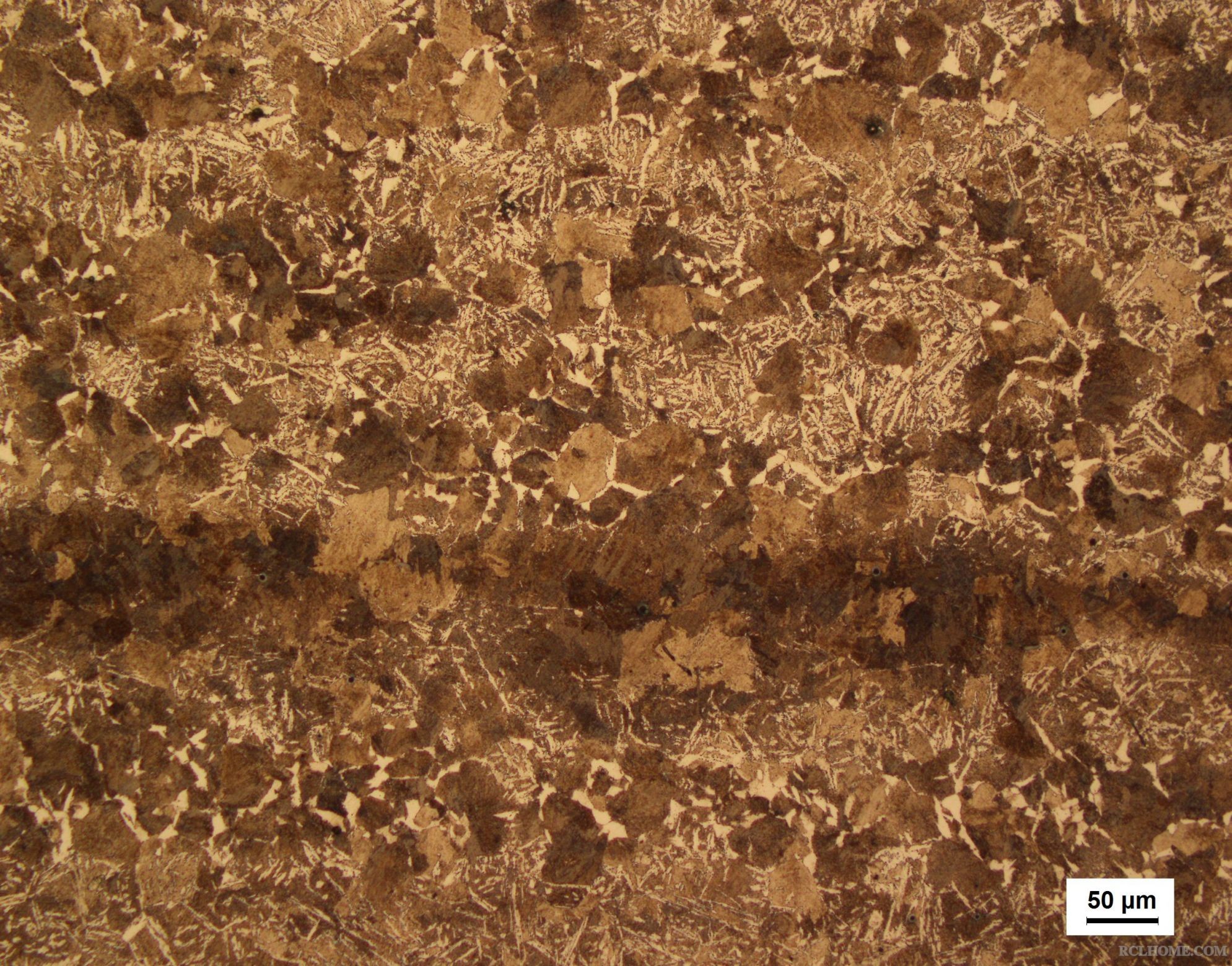

发表于 2016-6-21 14:59:53 | 显示全部楼层
表面脱碳+贝氏体组织, 似乎冷速过快了到贝氏体转变区。

 楼主| 发表于 2016-6-21 16:26:06 | 显示全部楼层
孤鸿踏雪 发表于 2016-6-21 16:06
难道你又进行了处理?
没处理啊!只是我担心你的样会受线割影响,我取了纵向的。我都怀疑自己的检测结果,又把横截面大致看了一下,确定组织不是我外来造成的。

发表于 2016-6-21 16:49:45 | 显示全部楼层
孤鸿踏雪 发表于 2016-6-21 16:41
这个,不知道清淡还可以再检查一下吗?
你让清淡检下各区硬度,估计这种形态组织出现的原因是从奥化温度快冷时次表层温度低了,次表层已进入上贝区,而心部温度高,在随后的等温中,已转变的贝氏体在等温中保持原样,心部为正常的铁素体加珠光体。

 楼主| 发表于 2016-6-21 17:16:16 | 显示全部楼层
秦时明月 发表于 2016-6-21 16:49
你让清淡检下各区硬度,估计这种形态组织出现的原因是从奥化温度快冷时次表层温度低了,次表层已进入上贝 ...
心部也不正常,所以这个冷不知道怎么冷的?
 楼主| 发表于 2016-6-21 17:17:41 | 显示全部楼层
500X最后一张可以看出,心部其实也冷的很快,只是相对表面没那么快而已。所以我问杨工,这个是不是拿去淬过火的。等温正火为什么会是这样的组织了?

发表于 2016-6-21 18:06:01 | 显示全部楼层
正火要的目標組織是等軸晶的 P+F.
发表于 2016-6-21 18:21:24 | 显示全部楼层
LeoMet 发表于 2016-6-21 18:06
正火要的目標組織是等軸晶的 P+F.
          是的,吴老师如何看这个组织?

应该对每一张图片作一个清晰的文字说明。

我知道应该把离边距离标明,但是太大了,我不好标注,所以我写的是从边到心部的组织。让你们看看组织变化,具体距离标注操作就麻烦了。

发表于 2016-6-22 09:59:38 | 显示全部楼层
孤鸿踏雪 发表于 2016-6-21 18:21
是的,吴老师如何看这个组织?
雜亂, 非等軸區域,  我把它當作 粒貝.

 楼主| 发表于 2016-6-22 10:28:21 | 显示全部楼层
正火要的目標組織是等軸晶的 P+F.
吴老师是不是觉得组织有问题?我个人是这么猜想的,高温奥氏体化后冷却较快,得到了珠光体、索氏体、贝氏体等混合组织,可能还有更多的其他组织,不好分辨,然后得到这些组织后,又在650度等温,结果就变这样的组织了。

我搞不懂,650度等温有什么作用?
发表于 2016-6-22 10:50:52 | 显示全部楼层
清淡 发表于 2016-6-22 10:28
吴老师是不是觉得组织有问题?我个人是这么猜想的,高温奥氏体化后冷却较快,得到了珠光体、索氏体、贝氏 ...
           按照你的揣测,如果从奥氏体化温度快冷过度,出现了粒贝,那也应该是表面至一定深度处,而不是纵深到心部区域

 楼主| 发表于 2016-6-22 10:57:54 | 显示全部楼层
孤鸿踏雪 发表于 2016-6-22 10:50
按照你的揣测,如果从奥氏体化温度快冷过度,出现了粒贝,那也应该是表面至一定深度处,而不 ...
心部比表面好很多,心部都有大量的珠光体了。其实很多人都没注意一个细节,我是如何判断你降温到650度是有问题的!

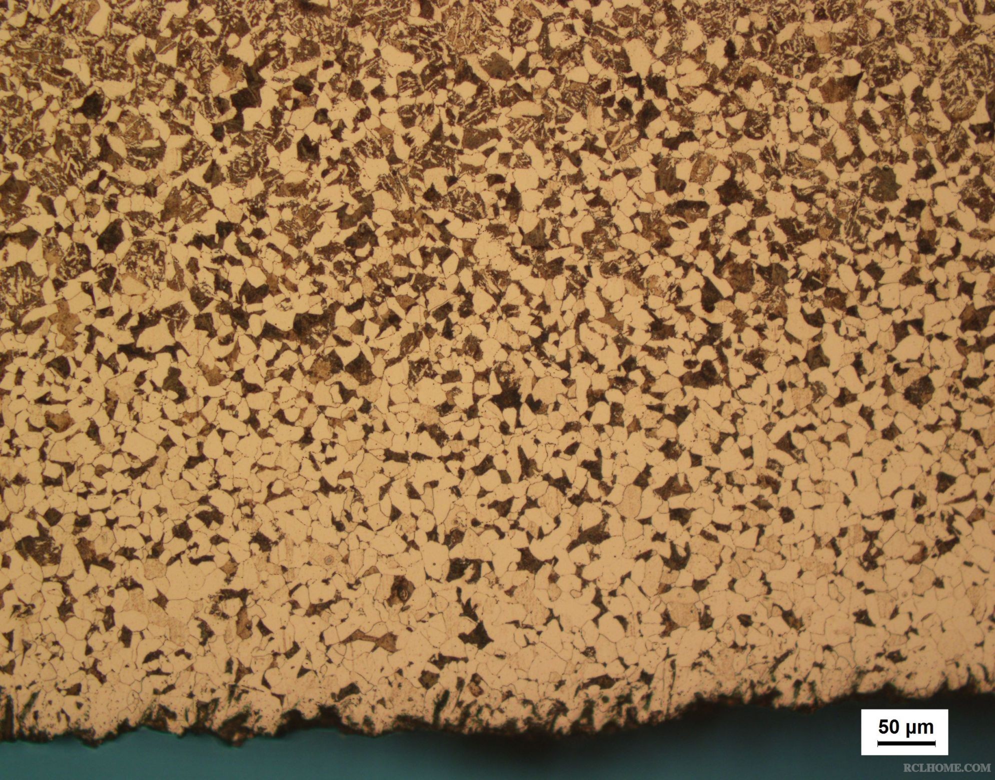

发表于 2016-6-22 11:01:55 | 显示全部楼层
清淡 发表于 2016-6-22 10:57
心部比表面好很多,心部都有大量的珠光体了。其实很多人都没注意一个细节,我是如何判断你降温到650度 ...
          从你上传的照片看,表面(第1张)组织就是要得到的等轴P+F,往纵深芯部,组织就比较杂乱而细碎,不是等温正火所期望的目标组织
 楼主| 发表于 2016-6-22 11:04:45 | 显示全部楼层
孤鸿踏雪 发表于 2016-6-22 11:01
从你上传的照片看,表面(第1张)组织就是要得到的等轴P+F,往纵深芯部,组织就比较杂乱而细碎 ...
你不能拿表面脱碳层对比啊!杨工这个样是个经典的案例,我打算放在年会分析,在论坛上我没法对照图给你分析,讲很久可能都讲不清楚。

清淡, 表面是否马氏体+ 贝氏体+残奥?
心部是否珠光+铁素+贝氏体?

发表于 2016-6-22 16:27:57 | 显示全部楼层
表面脱碳了。
