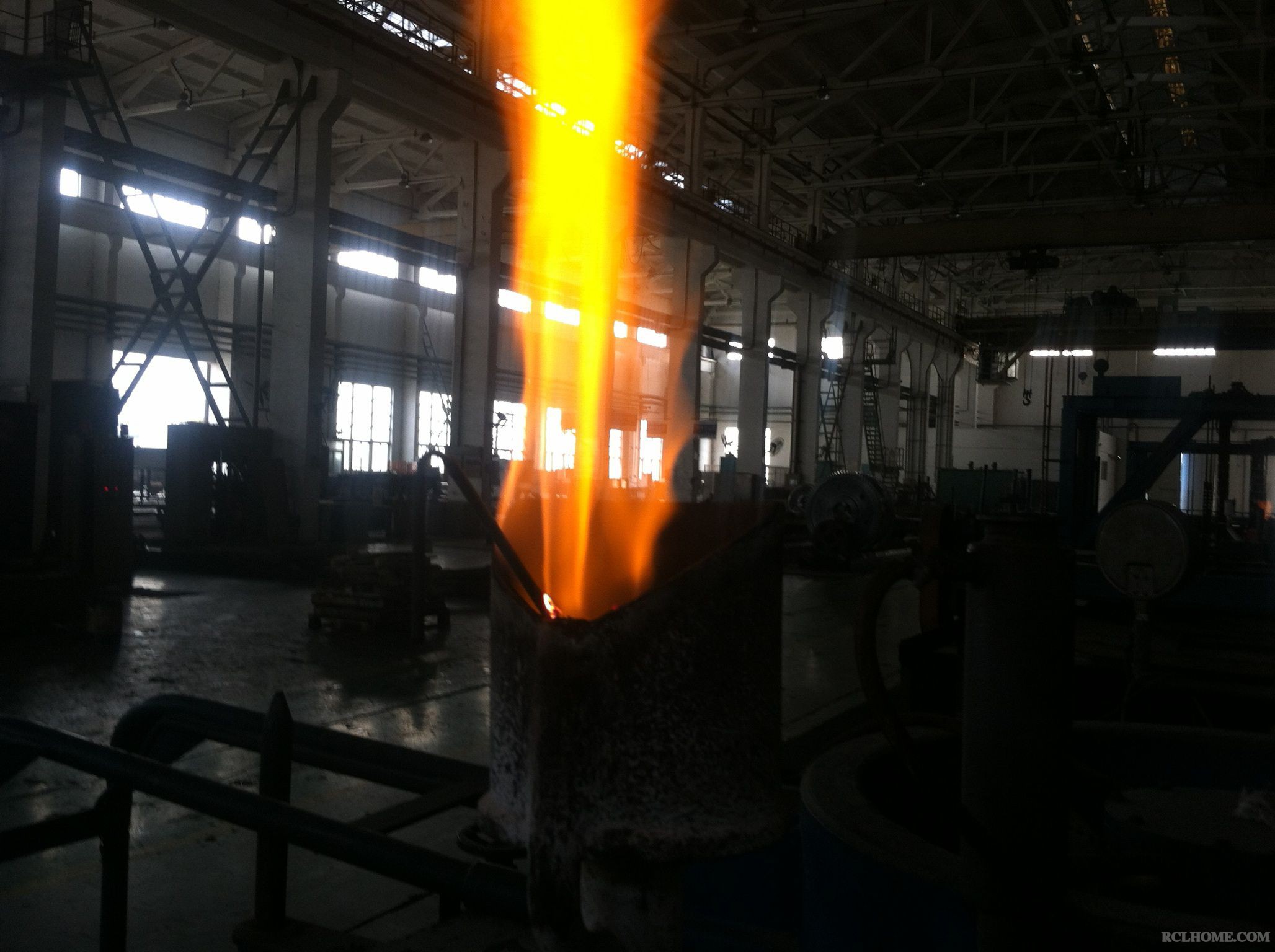

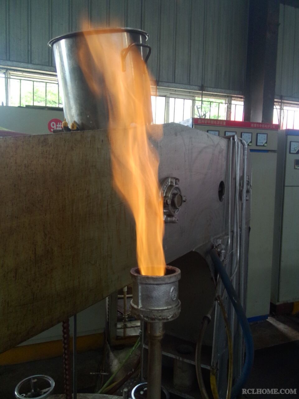

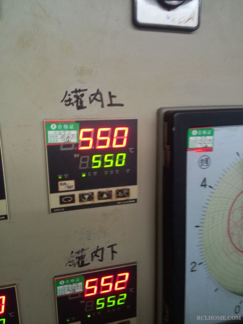

          根据这个温度和这个废气燃烧火苗形态,判断一下这个分解率大致在什么范围?

发表于 2016-7-19 14:01:32 | 显示全部楼层
猜一下65%
 楼主| 发表于 2016-7-20 08:28:37 | 显示全部楼层
          差的太远,可以再猜

发表于 2016-7-20 20:59:16 | 显示全部楼层
30%,是不是刚好猜中

发表于 2016-7-20 21:19:22 来自手机 | 显示全部楼层
35--45,算不算作弊
 楼主| 发表于 2016-7-21 10:38:18 | 显示全部楼层
          呵呵,这个题目是大浪淘沙给老孤出的,我现在来公布标准答案

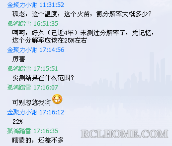

 楼主| 发表于 2016-7-21 14:22:48 | 显示全部楼层
见仁见智 发表于 2016-7-21 12:01
工匠精神,难怪老孤连氨分解测定器都甩掉了!
          呵呵,我这个,可真是瞎忽悠的

 楼主| 发表于 2016-11-30 14:42:37 | 显示全部楼层
Nitriding 发表于 2016-11-30 12:56
孤老根据分解后的H2的浓度比不同而产生的火焰颜色不同来判断的吧?分解率越高,H2浓度越高造成火焰越蓝,分 ...
            说来惭愧,完全是凭感觉,真没有什么判断依据。

发表于 2016-11-30 15:13:44 | 显示全部楼层
图片中显示的工艺温度是550度。应该是氮化吧? 渗碳工艺温度都是900多度了。。。 不过同样的道理也可以用来判断渗碳的吧。渗碳我没有做过,所以不清楚。

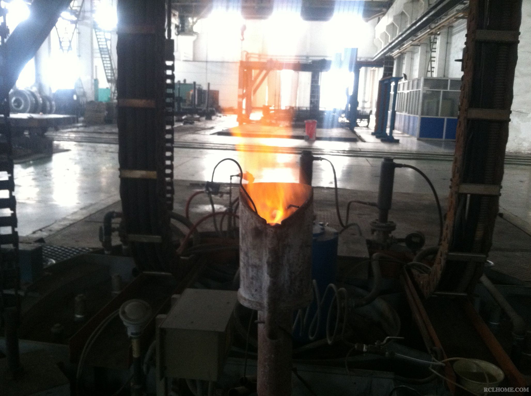

发表于 2016-11-30 22:43:06 | 显示全部楼层
发表于 2016-11-30 22:44:16 | 显示全部楼层
