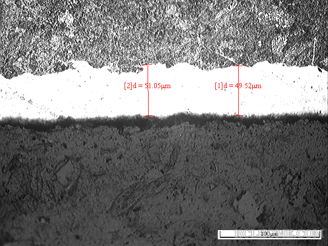

       大家看看这个42CrMo氮化化合物层

白亮层如此深猛!可以去申请专利了。
 楼主| 发表于 2013-4-15 17:24:10 | 显示全部楼层
      呵呵,这个可能是金相图片做得漂亮吧。这个工艺可没有什么秘密可保。这是一个长线产品,顾客的技术要求是:材料42CrMo,基体调质1000~1200Mp,表面氮化硬度600~750HV10,氮化层深度DN≥0.50mm,白亮层厚度≥0.010,化合物层的致密度,扩散层的脉状组织都没有任何要求。我用的氮化工艺很简单520°C×70h,普通75KW井式气氮炉,氮化结束后直接吊入缓冷罐罐冷,得到灰黑色外观。

shlcy 发表于 2013-4-15 16:59
白亮层如此深猛!可以去申请专利了。
       这个猛,我觉得猛得有点可怕,属于严重异常情况。

发表于 2013-4-15 21:24:20 | 显示全部楼层
白亮层厚度没上限要求?我们的产品白亮层厚度在0.005~0.015mm范围。

     我觉得这个试样和图片制作有问题:42CrMo在这个氮化条件下怎么能形成如此厚的化合物层?而且还未见明显疏松?

发表于 2013-4-19 10:59:49 | 显示全部楼层
70小时做0.5不是问题,问题是白亮层深暂且不说,就疏松而言,做的太好了。老孤能否公布一下工艺细节,一段、两段、氨分解率?让我等学习下。
 楼主| 发表于 2013-4-19 12:33:59 | 显示全部楼层
秦楼明月 发表于 2013-4-19 10:59
70小时做0.5不是问题,问题是白亮层深暂且不说,就疏松而言,做的太好了。老孤能否公布一下工艺细节,一段 ...
      这个工艺真没有什么秘密可言!就是520°C×70h,75KW井式气氮炉,控制按流量5.5mm³/h左右,连氨分解率都没有测。实际剖切产品检测DN=0.60mm。

发表于 2013-4-20 15:36:28 | 显示全部楼层
杨工周末好!采取什么样方式切割的?是化合层的真相吗?会有切割白层遗留的影响?
 楼主| 发表于 2013-4-20 16:49:16 | 显示全部楼层
唯心所识 发表于 2013-4-20 15:36
杨工周末好!采取什么样方式切割的?是化合层的真相吗?会有切割白层遗留的影响? ...
      据介绍,线切割、电脉冲产生的放电白层仅有数μm的厚度,我们切割试样后是要在我操作的那台手动磨床上磨削的,磨量至少也要达到150μm,怎么会遗留电加工放电白层呢?

杨工你这个显微镜光线稍微强了点,稍微暗一点我们可以看到更具体的形貌。
孤鸿踏雪 + 5 感谢提醒
 楼主| 发表于 2013-4-26 13:06:36 | 显示全部楼层
清淡 发表于 2013-4-25 19:24
杨工你这个显微镜光线稍微强了点,稍微暗一点我们可以看到更具体的形貌。 ...
      是的,你看得很准确!

发表于 2013-8-1 11:03:33 | 显示全部楼层
孤鸿踏雪 发表于 2013-4-19 12:33
这个工艺真没有什么秘密可言!就是520°C×70h,75KW井式气氮炉,控制按流量5.5mm³/h左右,连氨分 ...
做过几天渗氮,也遇到过白亮层很厚的情况,怀疑过很多,但很遗憾最后没能得到一个结论。
不过我认为,白层这么厚,氮势也会比正常时候高,影响氮势的因素很多,如果没有一个监控记录,很难去分析原因。

发表于 2013-8-1 11:06:05 | 显示全部楼层
这么厚的白层,如果制样时候能用铜皮裹一下会更漂亮{:soso_e182:}
 楼主| 发表于 2013-8-1 13:13:20 | 显示全部楼层
非常赞同,铜箔、铝箔或锡箔均可。
不过我认为,白 ...
          惭愧,这些产品都是在老旧的普通井式气氮炉完成的,既没有氮势控制系统,连氨分解率测定也都没有,只是控制氨流量而已。

发表于 2013-8-1 13:49:08 | 显示全部楼层
孤鸿踏雪 发表于 2013-8-1 13:14
惭愧,这些产品都是在老旧的普通井式气氮炉完成的,既没有但是控制系统,连氨分解率测定也都没 ...
如果是这样,不稳定也不会奇怪吧,之前使用的设备采用氢探头,后来因为出现白亮层莫名加厚,为了弄清楚原因增加了氨分解仪。能力有限,虽然有这些硬件,依然没有结论
 楼主| 发表于 2013-8-1 14:07:46 | 显示全部楼层
Alex 发表于 2013-8-1 13:49
如果是这样,不稳定也不会奇怪吧,之前使用的设备采用氢探头,后来因为出现白亮层莫名加厚,为了弄清楚原 ...
      惭愧,但是=氮势。
