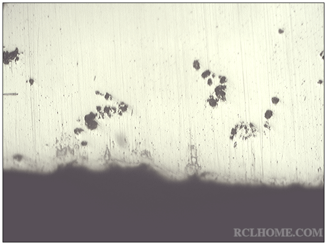

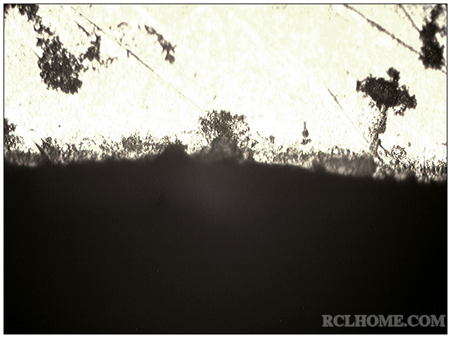

如题:大家分析一下这些异常组织(2)
 楼主| 发表于 2013-4-29 19:14:17 | 显示全部楼层

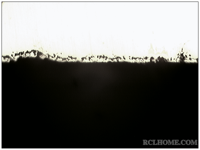

大家分析一下这些异常组织(2)
 楼主| 发表于 2013-4-29 19:16:27 | 显示全部楼层
      这个试样(状态是渗碳缓冷,重新加热压力淬火)老孤在握,希望发给aaron01(艾伦)进一步研讨,请艾伦关注并回复

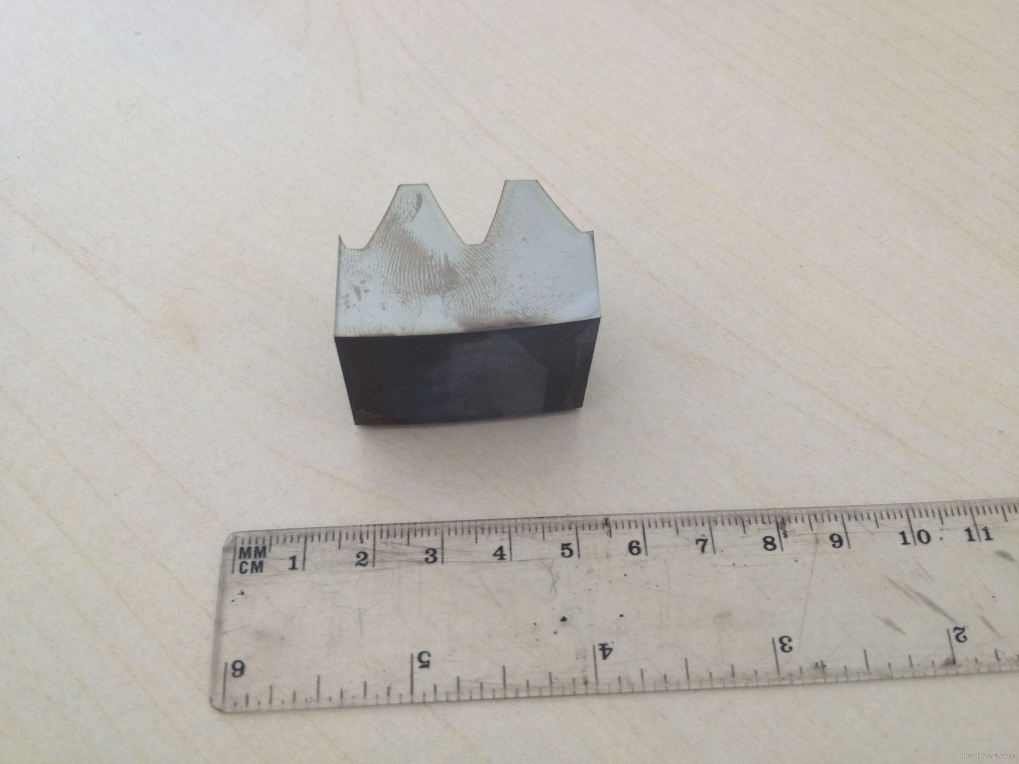

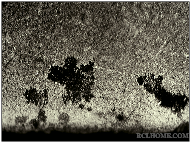

收到你的样块了,我拍出的照片是

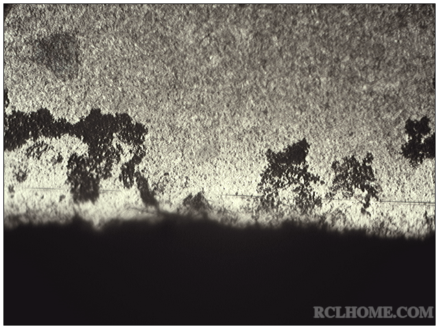

发表于 2013-5-2 12:18:22 | 显示全部楼层

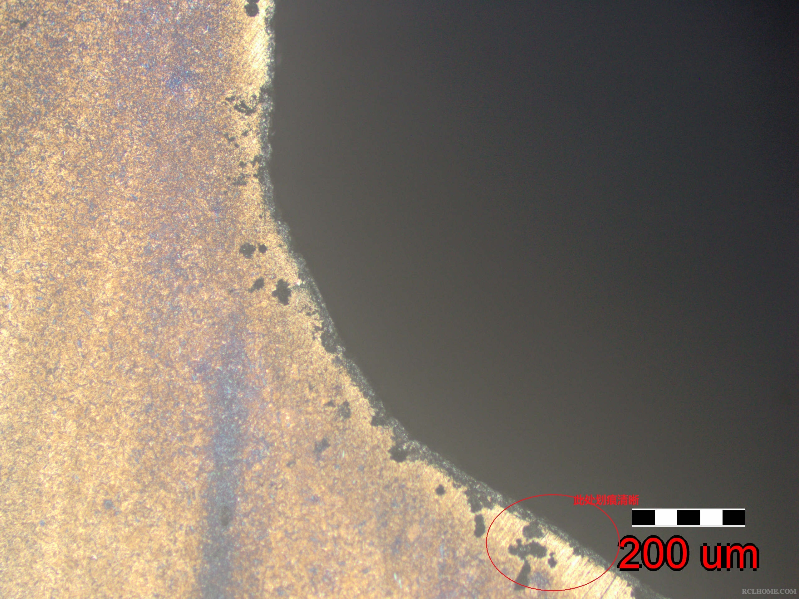

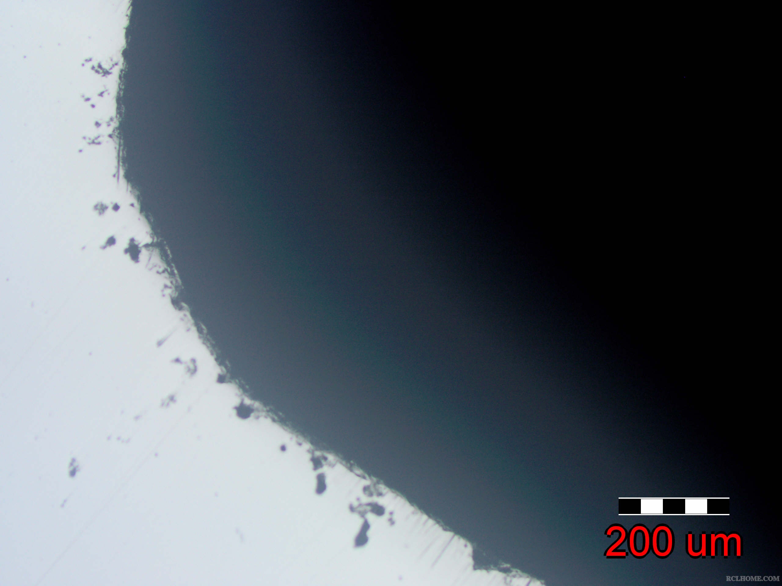

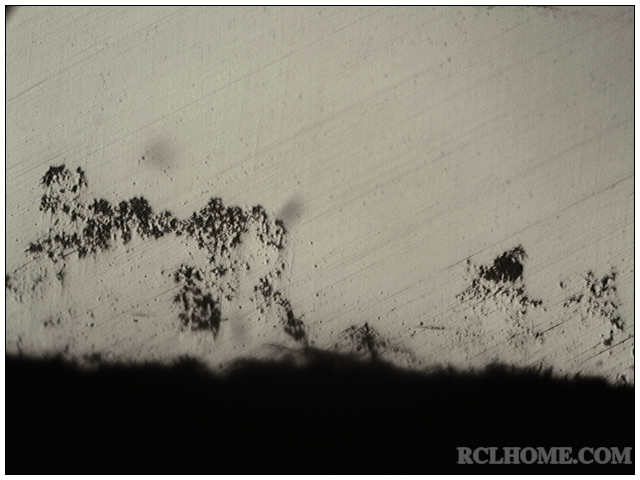

这是老孤给我的样,看了这个,我高度怀疑是没有抛光好,看下图我用红色圈出来的部位,太多划痕没用抛掉,我相信老孤一定抛了很久,所以我怀疑是切样的时候,这个部位切出倒角来了,所以齿根这个位置怎么抛都抛不到,才会留下那么多划痕和脏东西。脏东西没有抛掉,才会出现这样的“奇观”。

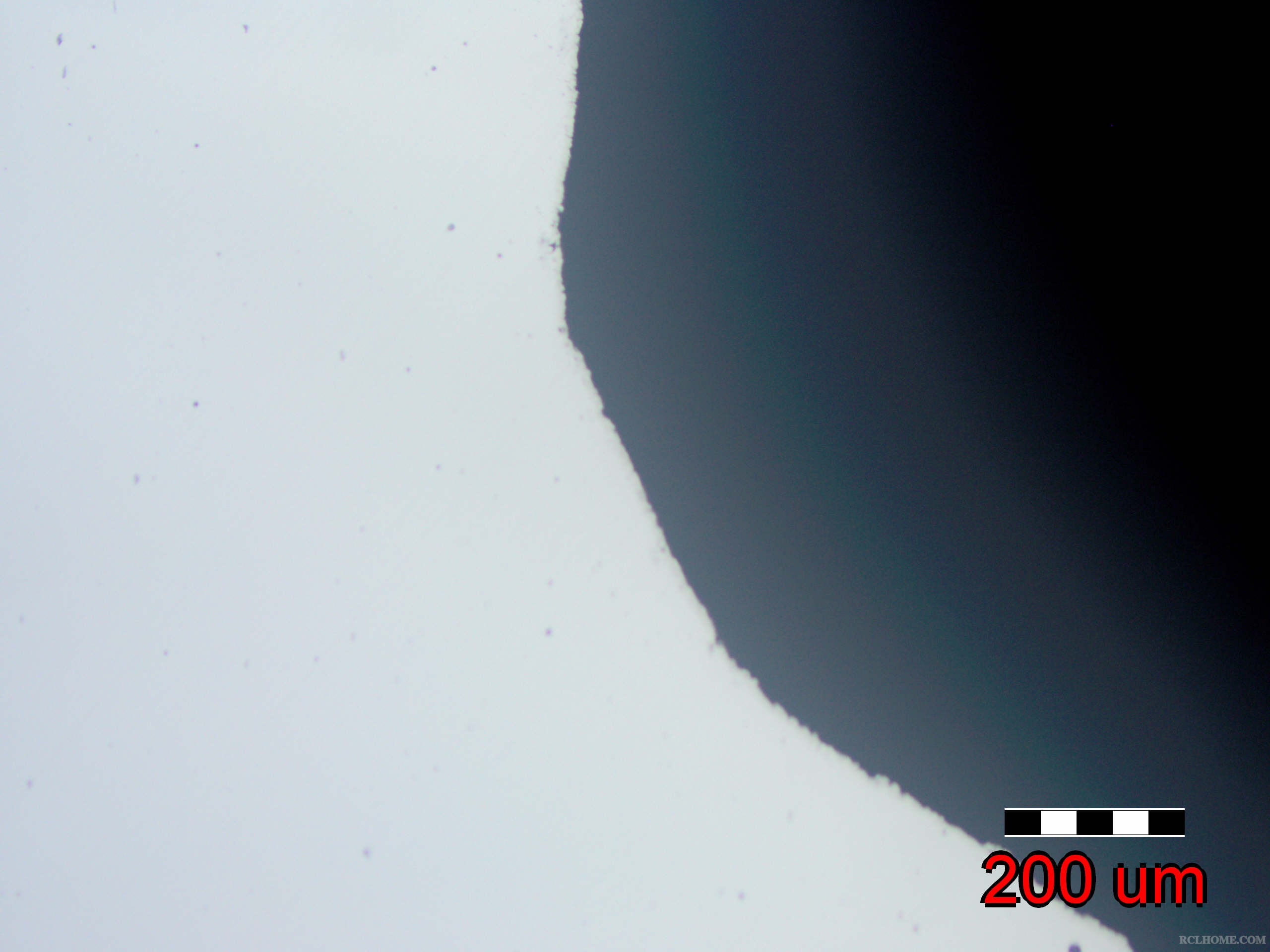

发表于 2013-5-2 12:33:32 | 显示全部楼层
重新进行仔细抛光后,这个地方就完全不同了:
吉祥如意 + 20 付点饭钱。

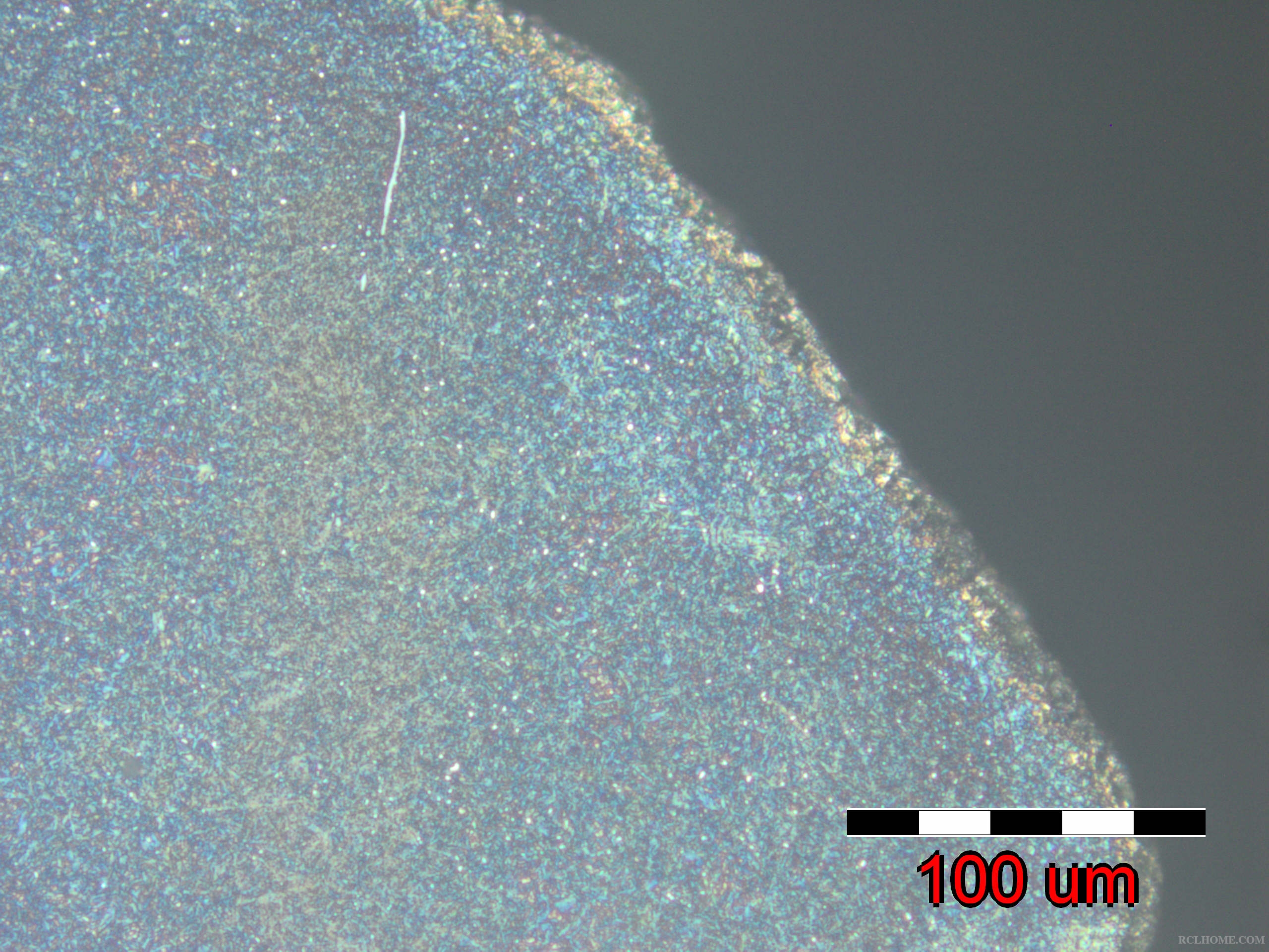

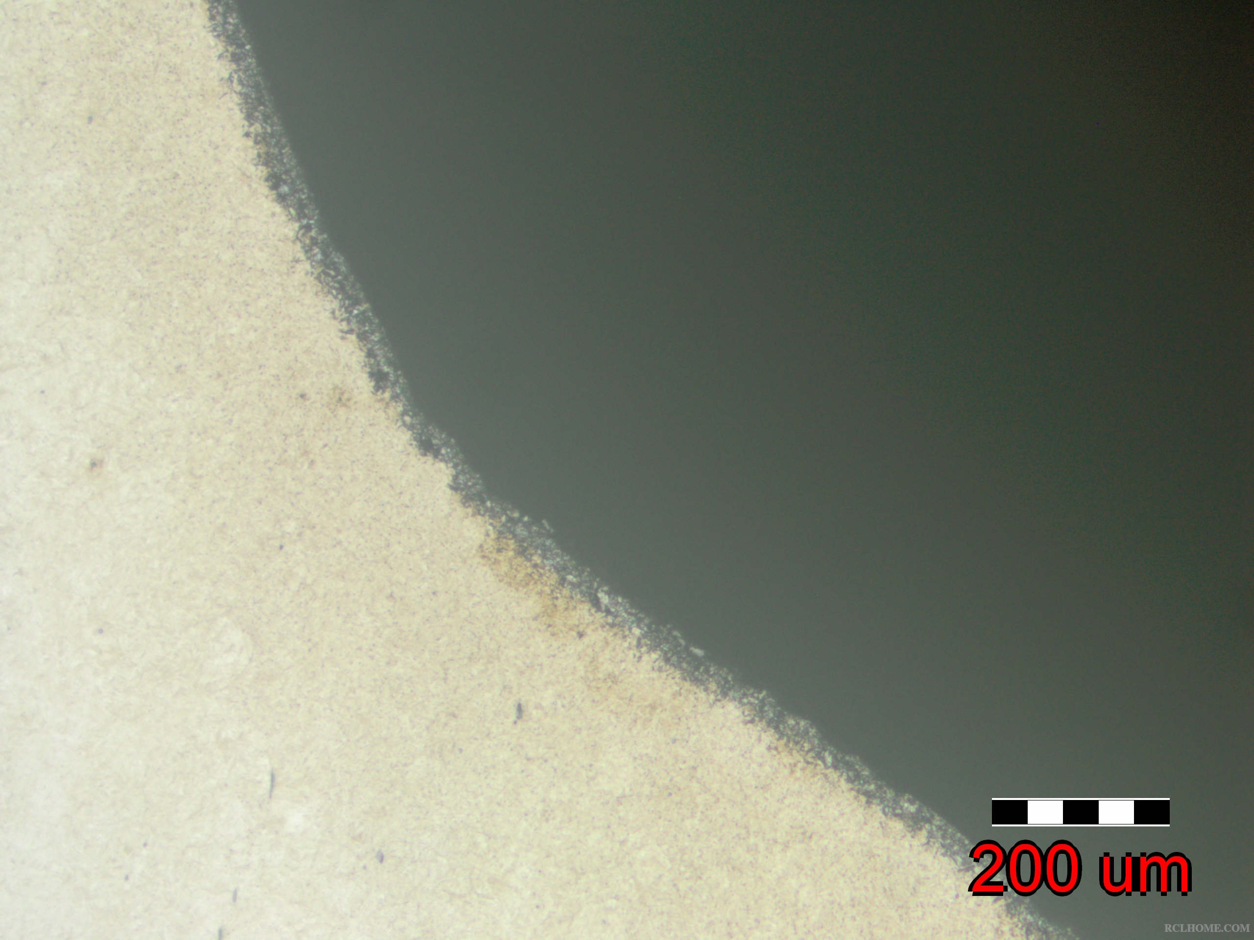

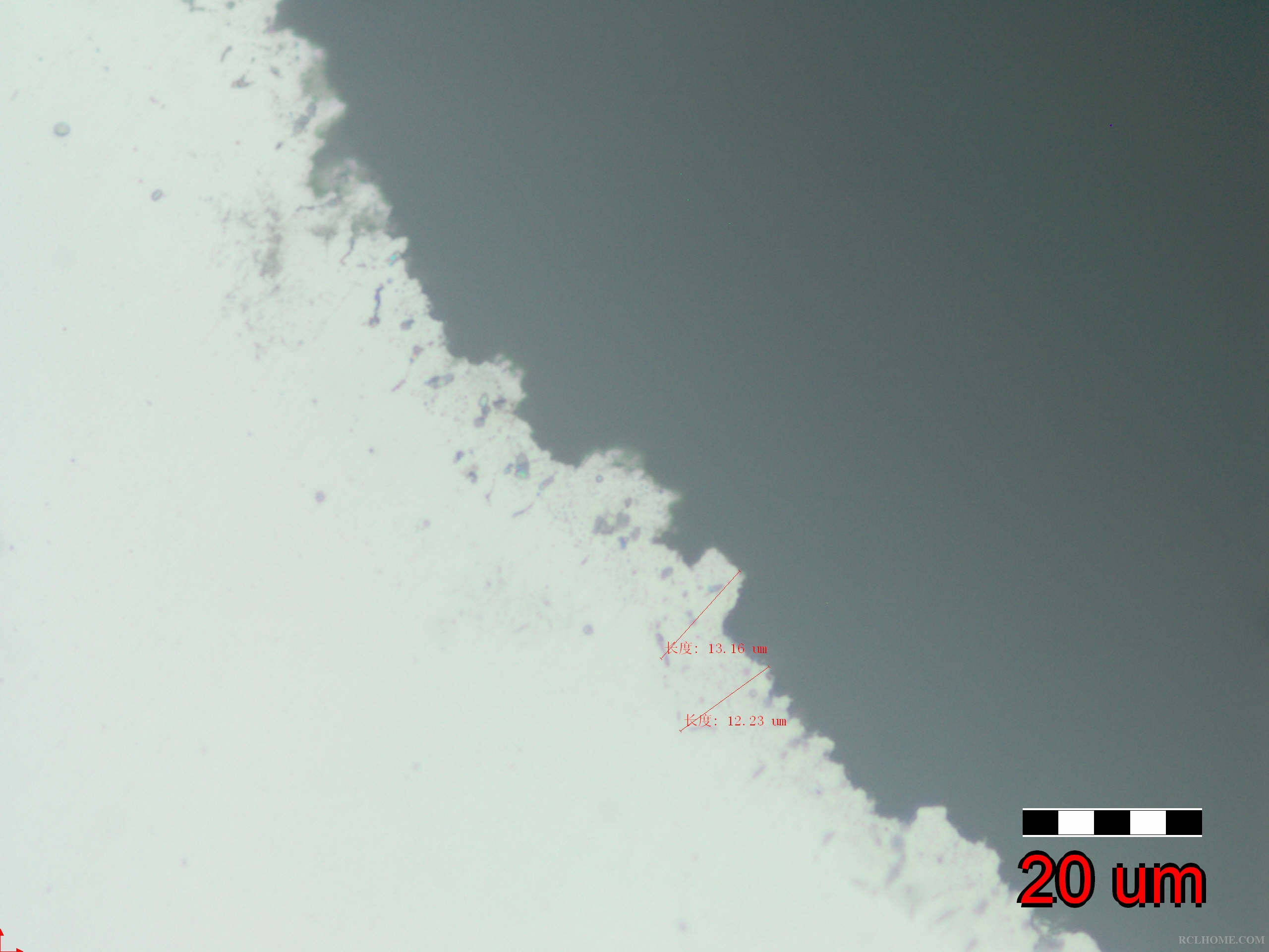

发表于 2013-5-2 12:37:46 | 显示全部楼层

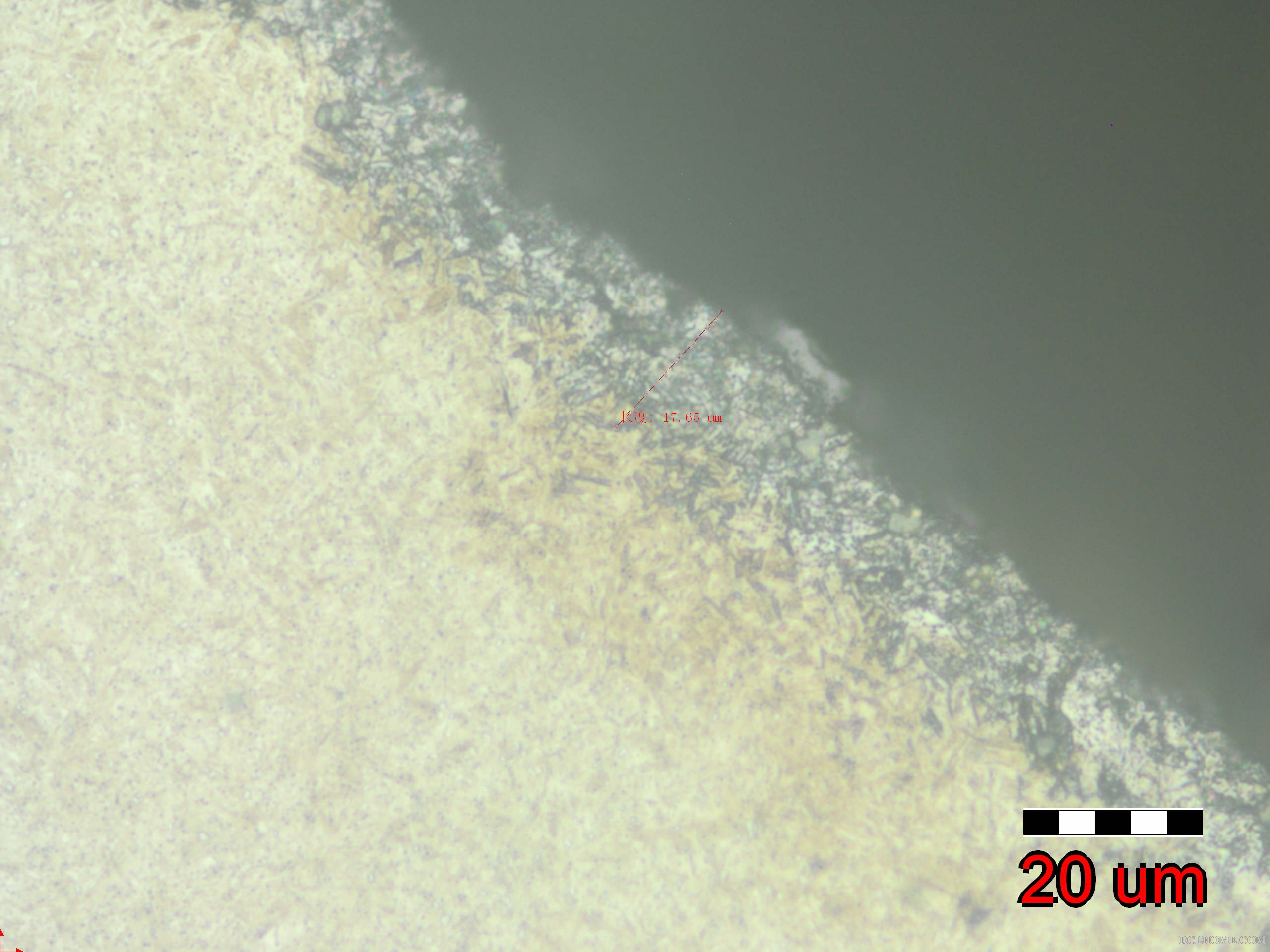

另外,还看了下齿顶的情况,和上次老孤给我的样一样,发现齿顶还是有碳化物哦,不过很小很小。
400X下齿顶:
1000X下齿顶:
铁匠的倍数换算没错吧。  发表于 2013-5-2 12:42

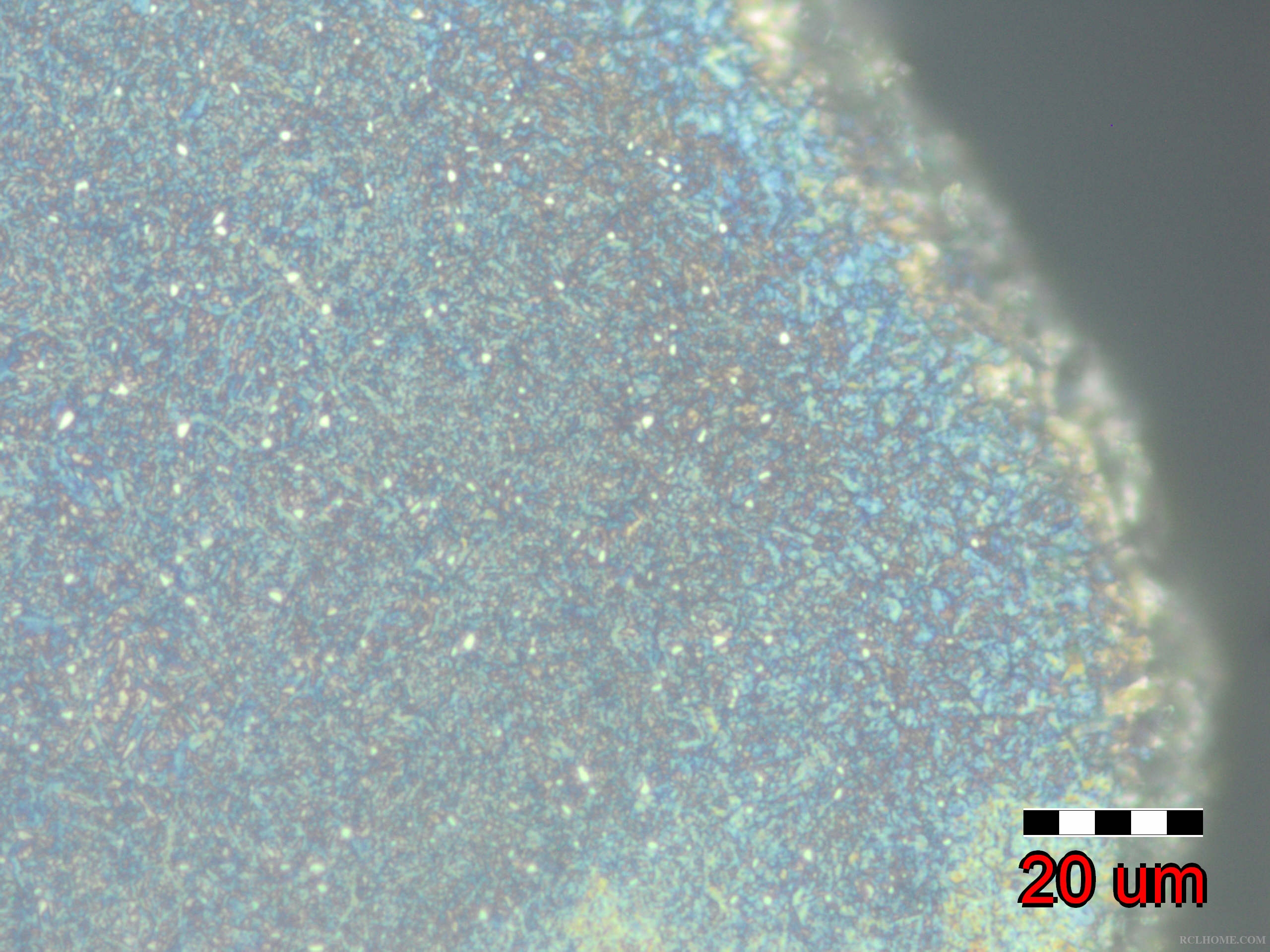

发表于 2013-5-2 12:40:11 | 显示全部楼层
残阳看着还是有点怀疑。就算倒角了,也不至于像沙发楼拍出来那样的吧。那样的分布状态,肯定不是夹杂物。艾伦肯定用砂轮或者砂纸磨了,干净是干净了,说服力不强。如果用砂纸或者砂轮,我可以把夹杂物弄没了,也可以把裂纹弄没了,没了不代表之前不存在。。。存疑中。。
发表于 2013-5-2 12:43:33 | 显示全部楼层
老孤回来。要找地方发威啦。
发表于 2013-5-2 12:44:39 | 显示全部楼层
落水残阳 发表于 2013-5-2 12:40
残阳看着还是有点怀疑。就算倒角了,也不至于像沙发楼拍出来那样的吧。那样的分布状态,肯定不是夹杂物。 ...
没有用砂轮和砂纸,就是做的精抛的,你仔细看下,在抛好后的地方还有一小块变色地方(100倍的腐蚀照片上),看见没有?再对比1000倍的腐蚀照片看那个变色地方,就能看出了。
发表于 2013-5-2 12:51:19 | 显示全部楼层
另外,再看下这个样的尺寸吧,我是觉得样制得太大了,这么大的样,抛好是很困难的,我们会切小后镶嵌了再看的,这样大不镶嵌的话,只能针对某些地方进行抛光。

 楼主| 发表于 2013-5-6 11:20:00 | 显示全部楼层
aaron01 发表于 2013-5-2 12:18
这是老孤给我的样,看了这个,我高度怀疑是没有抛光好,看下图我用红色圈出来的部位,太多划痕没用抛掉,我 ...
       这个试样重新采用细砂纸抛磨后,那些异物就消失了,看来是抛光布上的脱落物品粘在了上面

发表于 2013-5-6 11:31:22 | 显示全部楼层
孤鸿踏雪 发表于 2013-5-6 11:20
这个试样重新采用细砂纸抛磨后,那些异物就消失了,看来是抛光不上的脱落物品粘在了上面 ...
老孤,注意我在6楼的照片,看那些划痕。
我的观点是这个样切得太大了,而且边上切倒角了,所以齿的好多地方都抛不到,垃圾去不掉啊。
