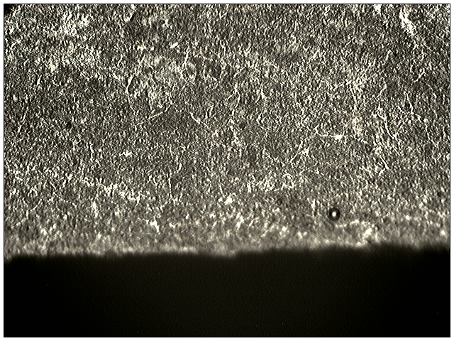

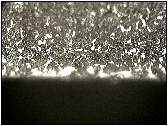

发表于 2013-5-15 11:38:02 | 显示全部楼层
有5个微米的白亮层,那还要怀疑吗?
渗碳哪里来的白亮层?

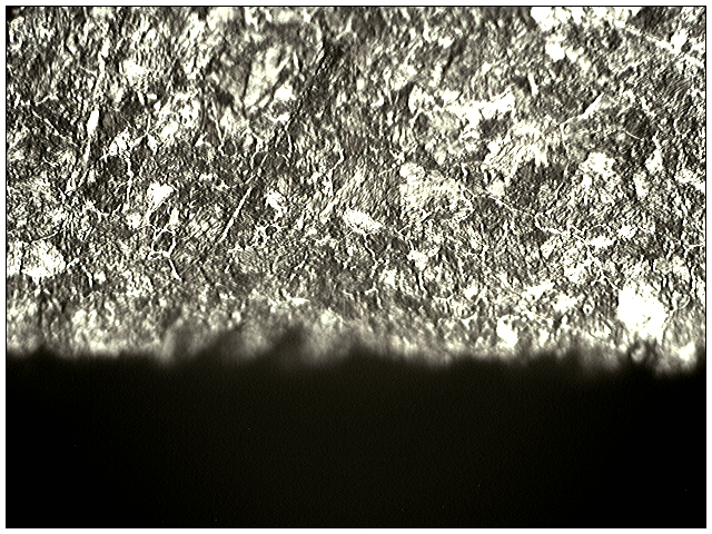

测绘分析件的金相组织;       1. 渗层组织

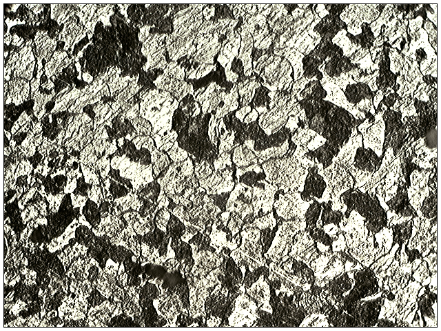

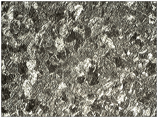

       2. 芯部组织

还是适应不了老孤的图片,老孤你自己显微镜下看看心部是不是正火组织吧,既然是小齿轮,零件壁厚不是特别厚的话,渗碳淬火心部应该是低碳马氏体为主的,如果不是的话,那就是氮化或者软氮化工艺了,心部是正火或者调质组织,你这个我看上去象是正火组织。
材料应该就是20CrMnTi了,光谱分析碳含量有0.01%的误差是再正常不过的事了。

      心部硬度已经告诉我们,这个产品无论采用何种化学热处理,其心部一定是未经硬化的组织。
      再看看最后一张心部组织图片,可以确认为正火组织
