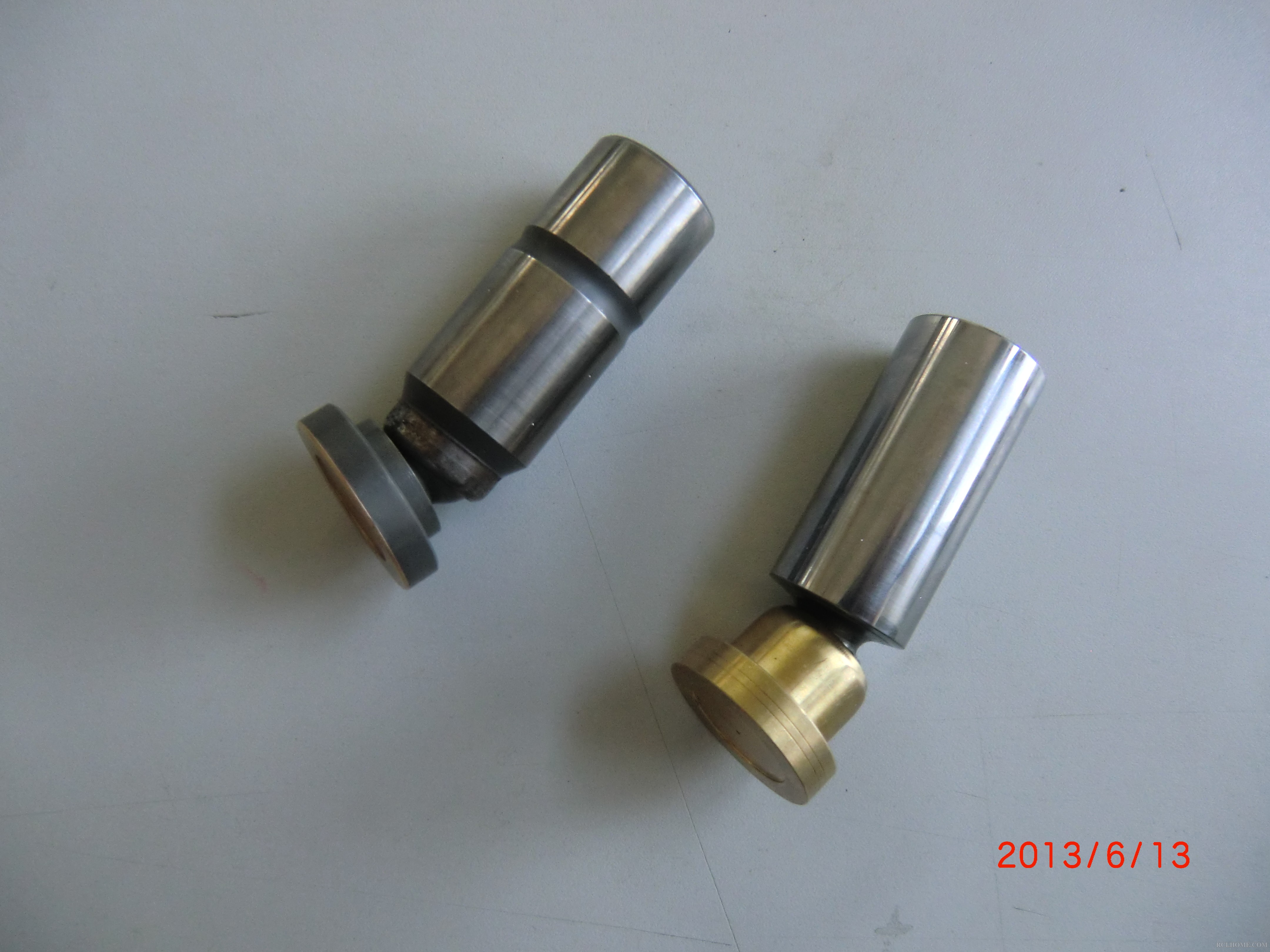

有一个新产品,两个样件,表面硬度检查如下:
        1)1#件表面硬度:洛氏硬度20~22HRC,63~64HRA;小负荷维氏硬度计检测:841/784/733HV0.2,757/768/768HV0.5,742/699/727HV1,633/647/640HV3
        2)2#件表面硬度:洛氏硬度59.5~60HRC,81.5~82.5HRA;小负荷维氏硬度计检测:733/644/644HV0.2,757/746/790HV0.5,780/815/805HV1,848/653/869HV3
       其它项目(如芯部硬度、材质、金相组织)需要进行解剖检测,现在还无进展。大家根据以上表面硬度检测情况可否大致判断一下这两个样件的材质和热处理方法

铁匠喜欢猜谜语:
第一个很可能是38CrMoAl 渗氮或者氮碳共渗工艺做的,
第二个应该是渗碳淬火的,硬化层一定大于0.6mm。

      1#号件是渗氮件现已确定无疑,但我肯定它不是38CrMoAlA,因为38CrMoAlA氮化/软氮化硬度远比这个高,最起码要达到1100HV左右。
      现在剖切检测为基体硬度212HV(实测洛氏值20~20.5HRC),氮化层深度DN=0.20,Vs≈0.010,但材质难以分析,因为工件为薄壁套,难以取样。
     2#号件是渗碳淬火件也确定无疑,而且它的有效硬化层CHD=0.60。恭喜艾伦,判断正确

成分可以取粉末样,通过化学分析的方法搞定。

还有一种可能性是这个材料的淬透性比较差,比如10号碳钢,表面容易出屈氏体组织,表面硬度的均匀性不好。

        这是帮别人对样件进行逆向分析产品的选材和热处理方法,所以,并无规定使用哪档试验力。
