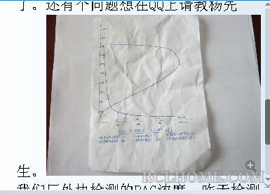

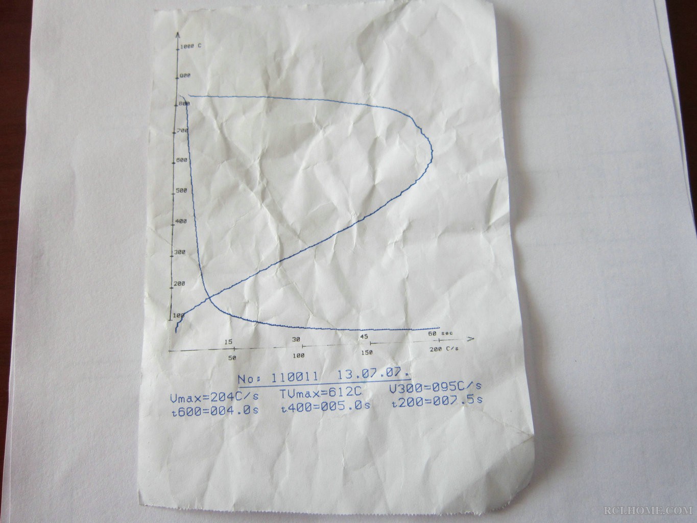

公司取样了2升PAG淬火液(取样前开机搅拌了10分钟,应该能保证取样时浓度均匀),外协检测PAG浓度,因为昨天是星期天,外协那就一个人上班,他只会检测,不会算浓度。现把PAG检测曲线图上传,大家有会计算的么?
PAG检测曲线
PAG检测曲线
用于42CrMo、40Cr、42CrMoH等材质,工艺:淬火加热850——860℃,PAG冷却(能控制在≤45℃),600——650℃回火。

 楼主| 发表于 2013-7-8 11:17:18 | 显示全部楼层
图片已重新编辑上传了,这个图片更大些
发表于 2013-7-8 11:20:40 | 显示全部楼层
我认为浓度是用折光仪,或者滴定法进行检测的,用冷却曲线是没法测到浓度的,误差太大了。

发表于 2013-7-9 09:30:33 | 显示全部楼层
任何一个生产厂家在使用淬火液的时候,其实真正的要求是冷却速度,并非浓度,每家的介质固含量不一样、粘度不一样、浓度相同的情况下冷速并不见得相同。折光仪也好,黏度法也好,都是为了低成本简易的获得一个大致的浓度指标,再评估一个大致的冷速,有了冷速还去求浓度有点本末倒置。另外折光仪的检测指标会因为老化、污染很容易出现偏差。
楼主的指标已与自来水的指标差异不大,其PAG的含量极低,若没有加入其它的盐碱类物质的话,按照我们的数据评估其浓度顶多在1-2%左右,要注意开裂风险及工件锈蚀。
