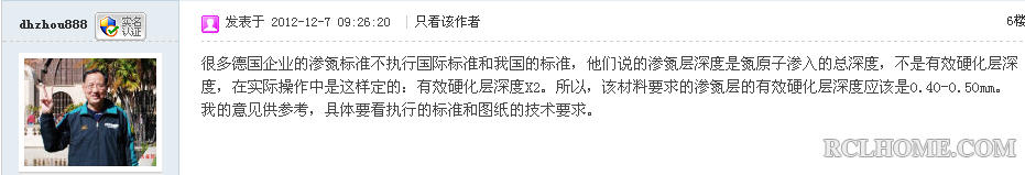

dhzhou888前辈的跟帖

发表于 2013-7-31 14:02:24 | 显示全部楼层
是不是要分析到心部无氮原子的地方结束呢?

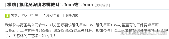

发表于 2013-7-31 14:06:55 | 显示全部楼层
博世的很多产品要求,期氮化的规范与渗碳的规范很类似,有效硬化层会定义硬度和载荷,类似于渗碳,EHT 1.5mm 610HV1; 我看这个产品的定义其实就是NHT 1.0mm 650HV(??)只是要确认一下检测载荷 !

发表于 2013-8-7 11:22:51 | 显示全部楼层
该帖的图纸已经贴出来了,是火焰或感应淬火,不知道为什么说是渗氮。所以,我强调要看原图或技术要求。
