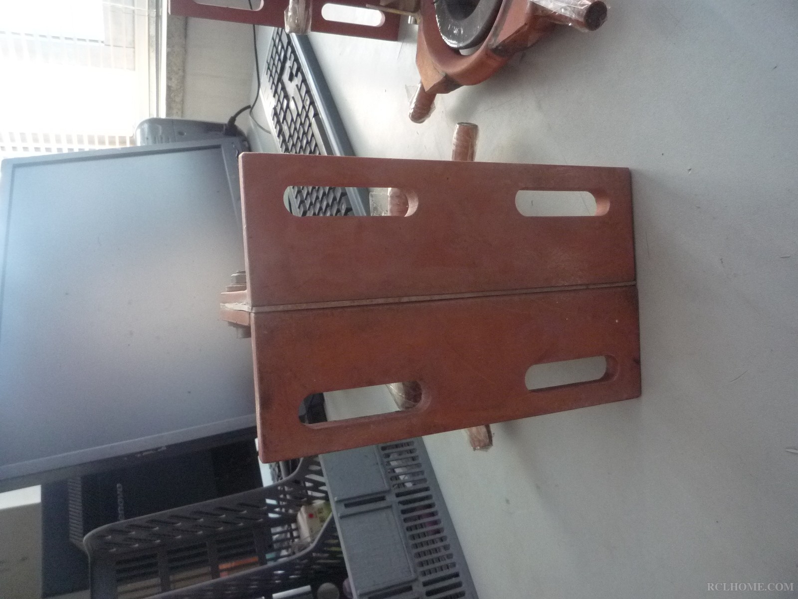

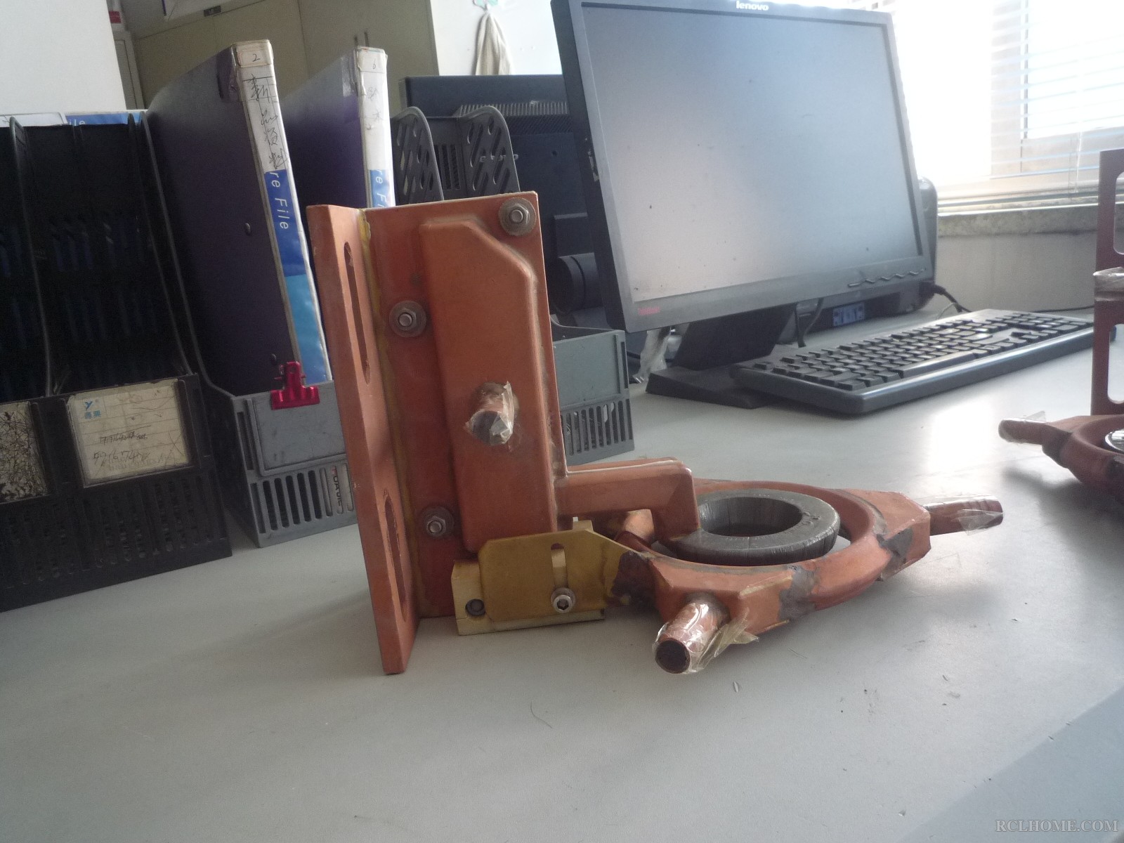

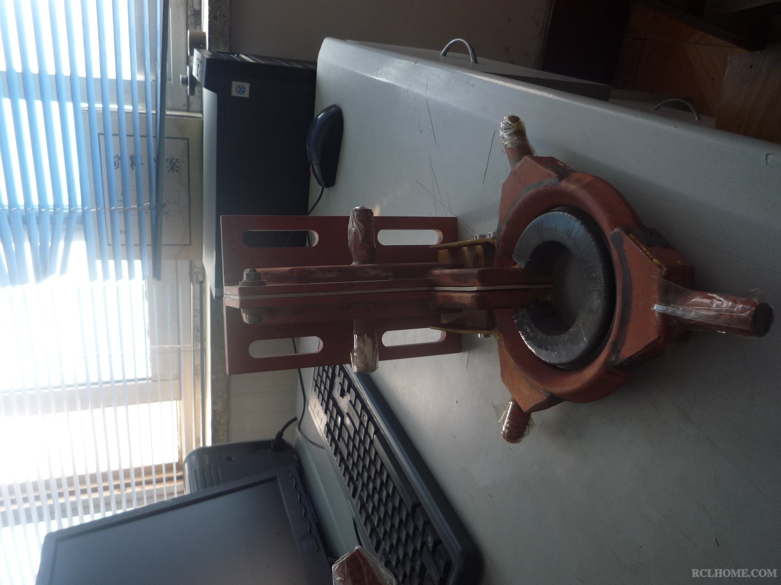

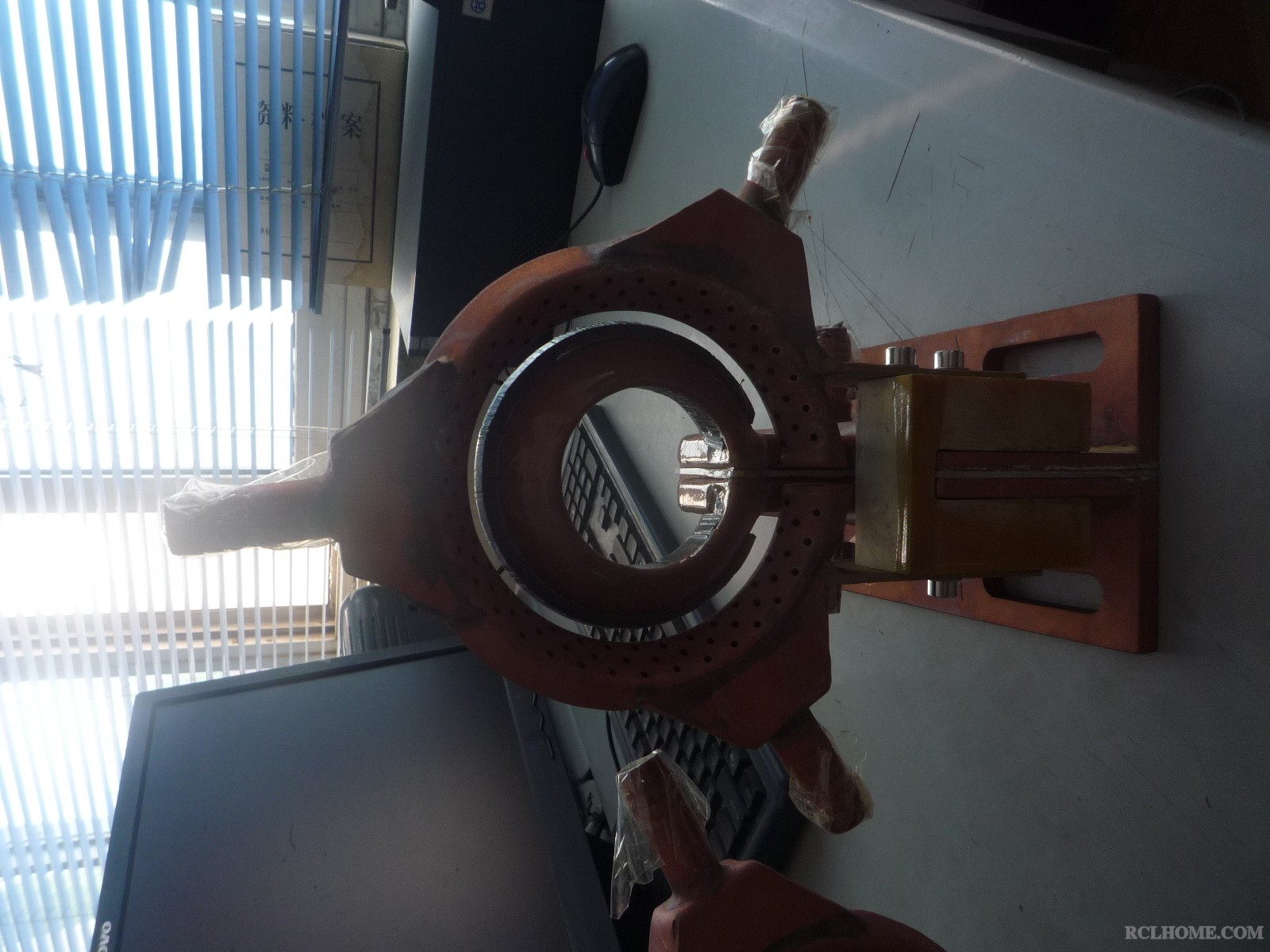

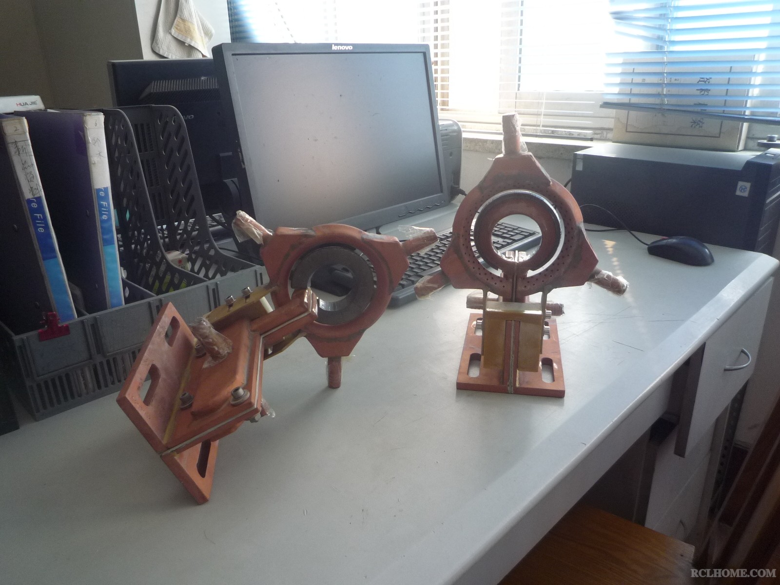

        如题,大家看看这两个感应器做得如何

发表于 2013-9-4 16:29:33 | 显示全部楼层
好用不好用,试过才知道!做工还不错.

发表于 2013-9-4 17:15:12 | 显示全部楼层
这个感应器有点问题,老孤把你的零件图晒一晒就知道了。

发表于 2013-9-4 17:30:06 | 显示全部楼层
这个感应器对法兰面加热较强,花键加热效率低。

发表于 2013-9-4 19:02:37 | 显示全部楼层
设计上有问题,另外喷水合上下厚度不够。

发表于 2013-9-5 12:51:59 | 显示全部楼层
感应器做的很漂亮,我们自己可做不出来,是买的还是自己做的?
 楼主| 发表于 2013-9-5 13:02:03 | 显示全部楼层
        花钱委外制作啊
