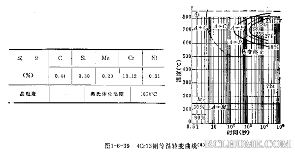

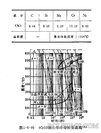

 楼主| 发表于 2013-11-4 11:13:06 | 显示全部楼层
       大家可以从4Cr13的C曲线和S曲线分析一下,楼主的要求是否有解

所以因为 发表于 2013-11-4 11:46
这个材料根据不同的情况可以采用完全退火,等温退火和低温退火,一般采用等温退火,可以起到完全退火的效果 ...
      但看上面的4Cr13-C曲线,等温退火的硬度还是比楼主要求高许多的
发表于 2013-11-4 12:11:57 | 显示全部楼层
“不要指望硬度,要指望组织。”汪工在9楼说的是有道理的。
这个材料等温退火后的硬度在95HRB左右是正常的,楼主的75HRB要求是不规范的。
