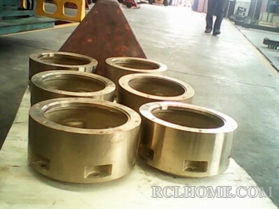

漏了一个重要颜色:回火金黄色,各位朋友出现回火金黄色是什么温度?以保温2小时为例。

发表于 2014-11-27 19:51:49 | 显示全部楼层
以前做一个离合器片渗碳淬火,热处理后客户要发黄处理。在前一家热处理单位加式好后,因为清洗的原因回火后是花的,我这边经过210-220回火(要求HV650-800)后就成了金黄色,颜色不比发黄出来的效果差,客户大喜,从此就省掉了发黄的工序。
在前一个单位,又遇到同样的案例:一客户产品首次交样是金黄色状态(回火色),客户的客户品质部比较喜欢这个状态就认定产品外观必须达到这种状态才算合格。问题出来了:这家客户一直在本地区一家知名热处理加工单位加工产品,后来想压缩热处理成本希望这家单位降价,可这家热处理单位就是不肯,说这产品是经过特殊药水浸过的所以出来的颜色特别漂亮,本技术在国内尚不公开,只有少数企业知道配方。后来经朋友介绍拿来让我加工,问我有没有配方,我笑笑说,你找到我算找对人了,正好我也了解这配方,先拿几个样试试吧。后来如法炮制,得到了比较满意的效果,生意就做成了。价格嘛降了那么一点点,不过对我以前的企业来说降价后的价格也算是相对比较高了,BOSS自然是笑的合不笼嘴了。
