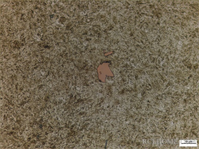

1000xxxxx.jpg 42CrMo材料,1000x。曾经在论坛看到过他们提到的淡红色氮化钛夹杂,有边有角的,难道这个也是?

microsoft 发表于 2013-5-28 21:18
肯定是。。。。。。。。。。。。
不信的话,你去找电子探针测量哈

microsoft 发表于 2013-5-28 21:32
不信的话,你去找电子探针测量哈
娃娃确实有些怀疑。
