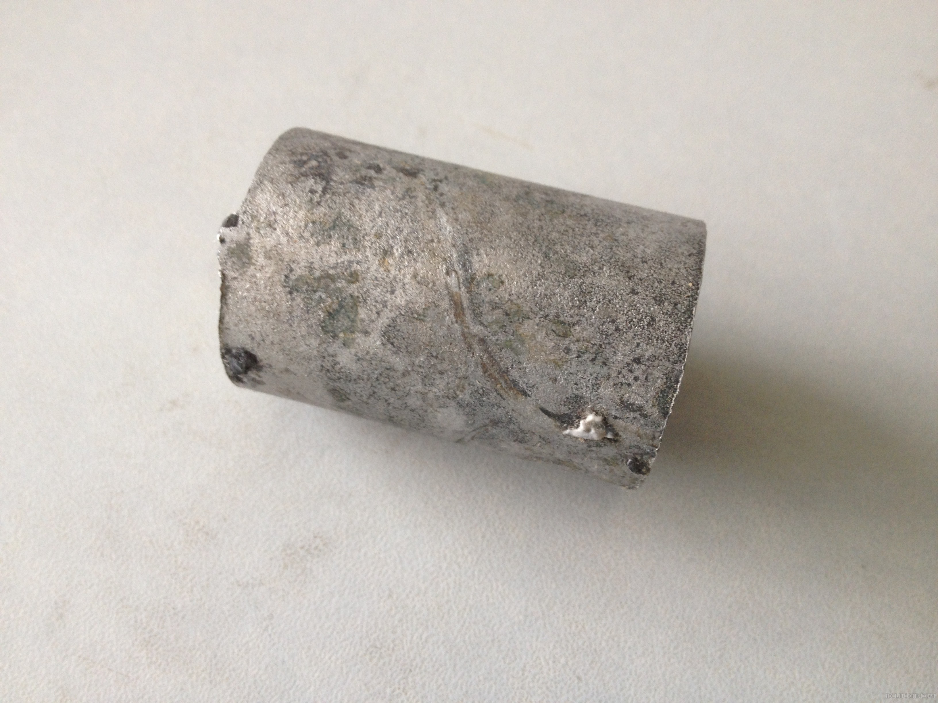

 楼主| 发表于 2013-11-19 19:50:24 | 显示全部楼层
淬火后的工件色泽。

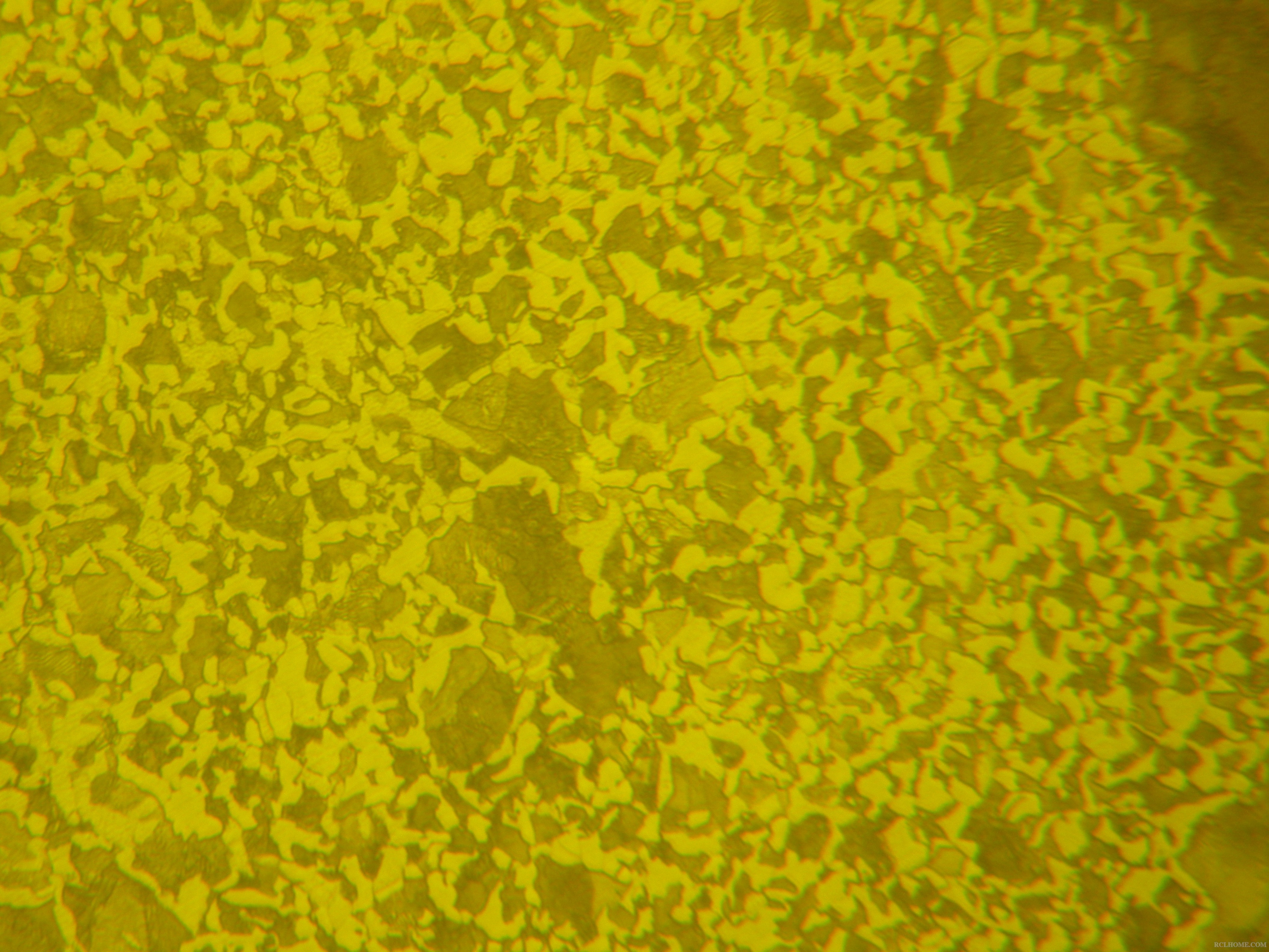

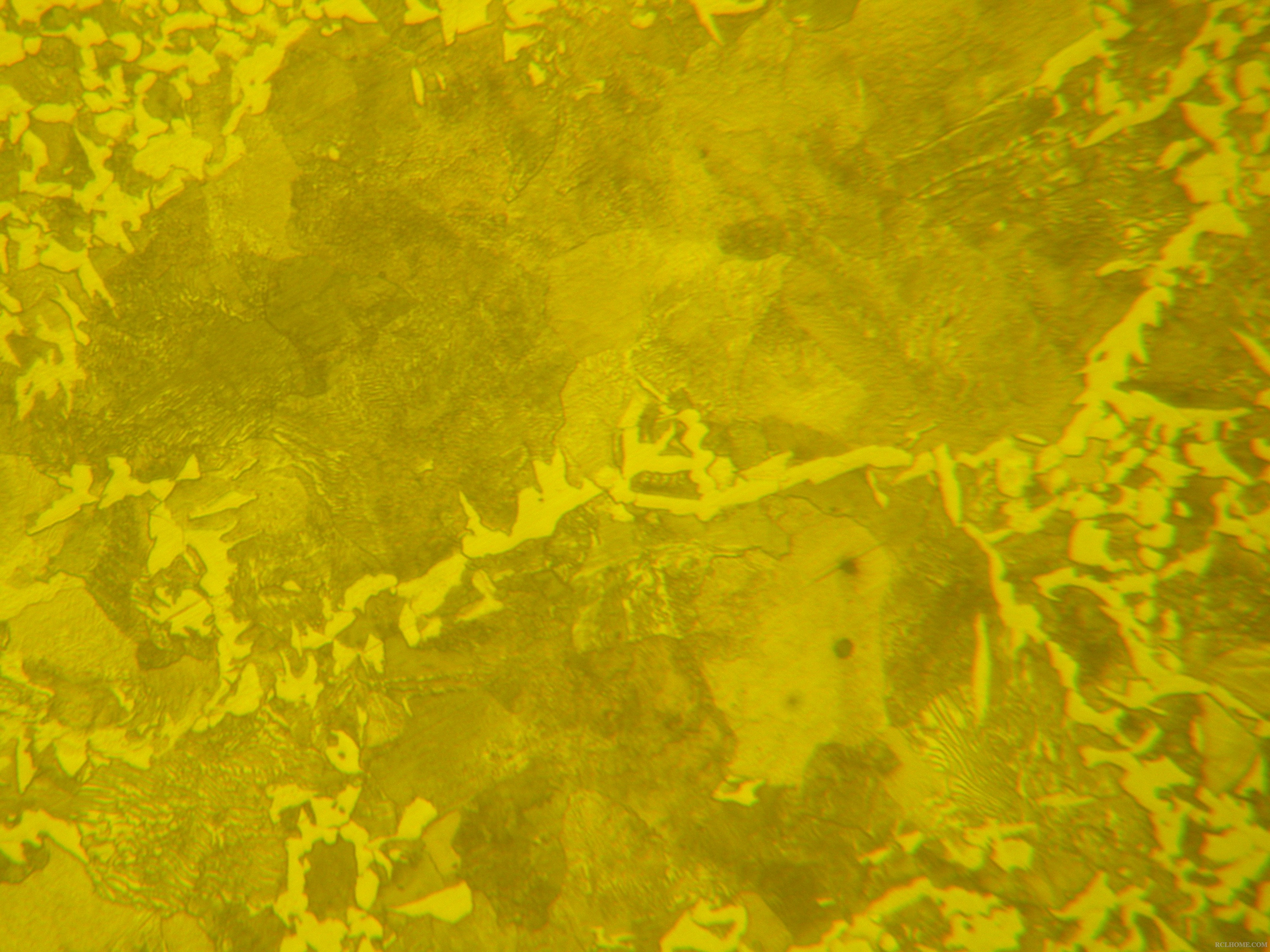

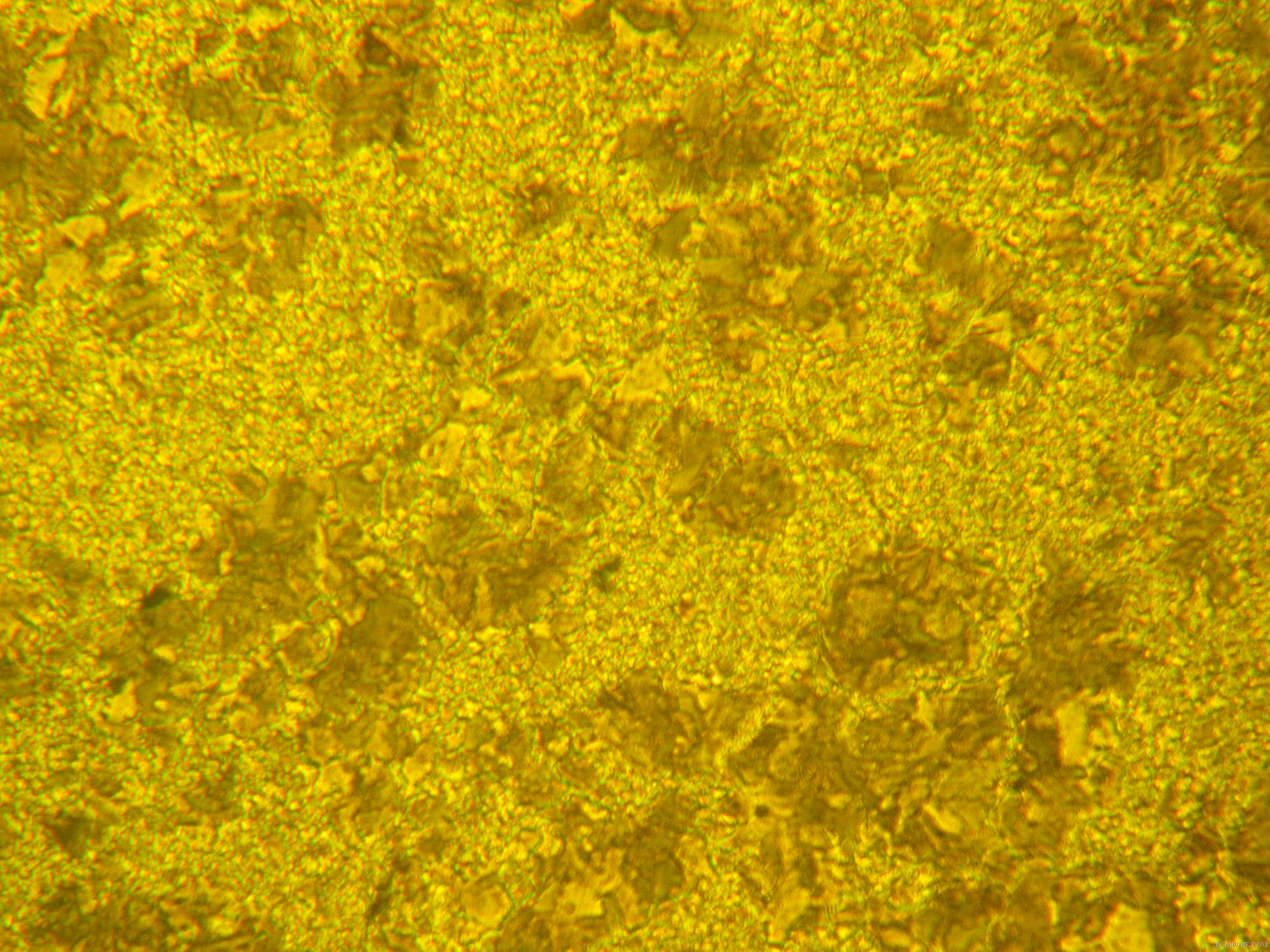

 楼主| 发表于 2013-11-20 11:25:03 | 显示全部楼层
清淡 发表于 2013-11-19 19:55
求金相、求金相。看来大家对液氮淬火都很了解,说实话是怎么淬火的啊?不可能是放液氮里的,那是怎么弄得 ...

发表于 2013-11-20 12:50:51 | 显示全部楼层
龟叔的这三张图片很有特点,就是想知道其放大倍数是多少。
 楼主| 发表于 2013-11-20 15:33:39 | 显示全部楼层
显微镜下是500倍。这里就不是了。

发表于 2013-11-20 15:51:27 | 显示全部楼层
Wangqinghua196 发表于 2013-11-20 15:47
可能包含脱碳层,我没有细作,因为没有硬度,我马马虎虎搞几下就拍照了。
第一张图片如果不是假相,可以评为特等奖。非常有特点。

发表于 2013-11-21 00:00:55 | 显示全部楼层
Wangqinghua196 发表于 2013-11-19 19:50
淬火后的工件色泽。
表面为什么坑坑洼洼的?

 楼主| 发表于 2013-11-21 10:37:55 | 显示全部楼层
草原的风 发表于 2013-11-21 00:00
表面为什么坑坑洼洼的?
圆表面是毛坯,端面是切削面,金相组织是观察端面的。
