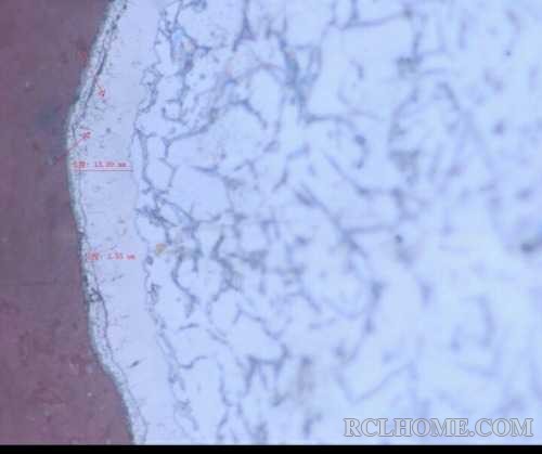

有一次我去某客户那里解决质量问题,客户说我的产品表面硬度不够,我在显微镜上一看,样件还没抛亮,客户要求大于450HV0.1,我当着客户的面,拋几下,打一下硬度,第一次,抛了一下,硬度己达到450以上,再拋几下,再打一次,硬度达530,又再抛了几下,达到650左右,再抛几下,硬度开始下降,我说650才是白亮层真正的硬度,客户听了,一脸愕然的样子。

由于客户对白亮层不了解,要么不敢用力抛光,要么抛得太多,检测的硬度与我自检的差别很大,我认为造成这误差的原因,除了个人因素之外,主要还有制样的原因,要么客户抛少了,要么客户抛多了,因为白亮层的外侧有疏松层

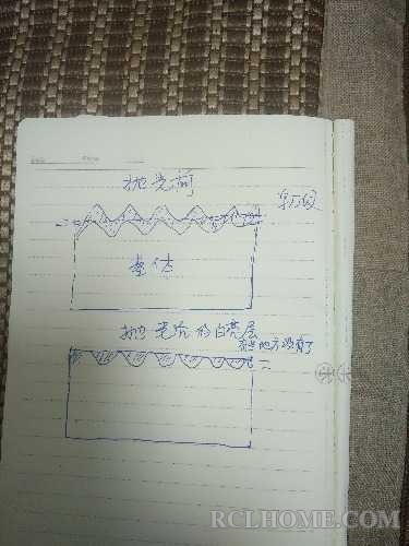

要注意的第一点,要把疏松层抛掉

要注意的第二点,不能抛得太多,把白亮层都抛掉了

要注意的第三点,试样要平整,不能有车刀纹或磨纹
粗糙度要求在多少范围为宜?  发表于 2016-10-25 14:34
这张图特别有说服力,赞一个  发表于 2016-10-17 10:31

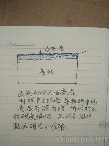

 楼主| 发表于 2016-10-16 06:54:51 来自手机 | 显示全部楼层
第四点,制样不能倾斜,倾斜总会有一点,不能过大。

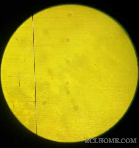

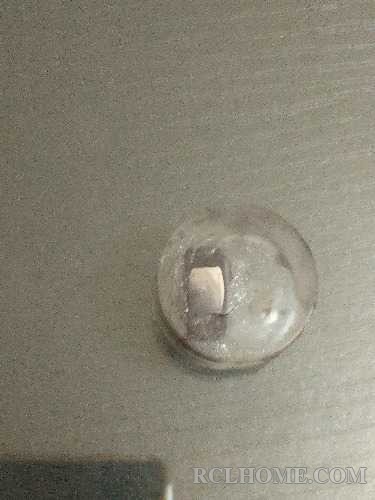

今天做了一个试样,轻轻地抛了一下,四个角有一个角己抛亮,其他三角还是黑色的,如果把整个试样都抛亮,我估计很有地点早就没有白亮层了,下面进行1千克力的维氏硬度测试。
99
270
270
 楼主| 发表于 2016-10-18 16:17:33 来自手机 | 显示全部楼层
我这里现在条件不太好,用手机拍的照片,100倍,发现最亮,最黑的压痕要大一些,最黑的地方脆性也大,半白半黑的地方硬度最高。这就是样件不平的试验结果。最白的地方,白亮层己被抛掉部分,最黑的地方疏松层没被抛掉。
99
270
270
 楼主| 发表于 2016-10-18 16:21:50 来自手机 | 显示全部楼层
本来拍得就模糊,传上来的效果就更差,只看到几个里点点,那就是压痕。

 楼主| 发表于 2016-10-18 16:55:34 来自手机 | 显示全部楼层
有些朋友直接在工件上硬度,不做镶嵌,也会出现某些突出部位先被抛亮,取样越大,凸出的部位越多,试样越小越好测试,也更准确试样不不要超10mm见方,越小越好。

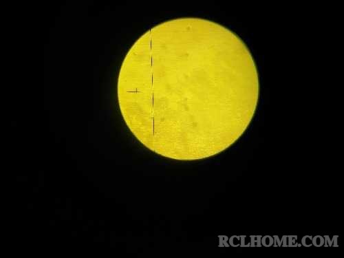

 楼主| 发表于 2016-10-18 18:48:34 来自手机 | 显示全部楼层
再传一张试试。
99
270
270
 楼主| 发表于 2016-10-18 18:51:23 来自手机 | 显示全部楼层
可以看出最亮和最黑的地方,压痕要大一些,硬度低一级,尽管模糊,轮廓还是在那里

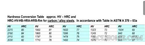

 楼主| 发表于 2016-10-22 20:18:00 来自手机 | 显示全部楼层
高硬度对照表
发表于 2016-10-23 10:03:19 | 显示全部楼层
wangjinjun 发表于 2016-10-18 16:17
我这里现在条件不太好,用手机拍的照片,100倍,发现最亮,最黑的压痕要大一些,最黑的地方脆性也大,半白 ...
           表面不经任何磨抛,压痕是很难看清楚的,也因此难以准确测量。

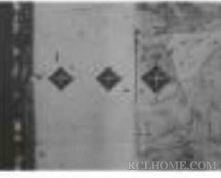

 楼主| 发表于 2016-10-23 18:31:04 来自手机 | 显示全部楼层
这个图不是让你去读准确值,而是看到压痕的变化,这是100倍的,为了看到更大的视场,中间要硬一些,两头要软一些,主要是看出这个规律。

 楼主| 发表于 2016-10-23 18:44:18 来自手机 | 显示全部楼层
这个图片是看压痕大小的,不是比谁照片照得好,数据谁读得更准确,只是说明致密的白亮层处压痕最小(即硬度最高)。

发表于 2016-11-19 09:42:57 | 显示全部楼层
这篇文字看后个人感觉。。。。。大家最多提到没经验这个说法。。。。我们先不说有没有经验。。。。
给我一个直观的问题。大家都回避一个问题,那就是热处理过程中工艺,设备的问题。或者外界因素。。都在回避疏松的问题。。。
参照GB11354-2005标准,8.2渗氮层疏松的检测方法及技术要求。重要零件1-2级为合格。。。。。
我个人认为。只要你疏松达到这个要求,就不会存在表面硬度争议的问题。。。。。我想问一下各位你们确定这个反复抛检不是跟疏松要求背道而驰?还有意义吗 ?
106
221
221
发表于 2016-11-19 09:57:48 | 显示全部楼层
wangjinjun 发表于 2016-10-16 06:22
由于客户对白亮层不了解,要么不敢用力抛光,要么抛得太多,检测的硬度与我自检的差别很大,我认为造成这误 ...
我要是你客户,你的产品,我还是会判定不合格。重要件疏松1-2级为合格,看图片你的能判定的3级的疏松,为什么推给客户?你为什么回避本身热处理问题呢 ?
