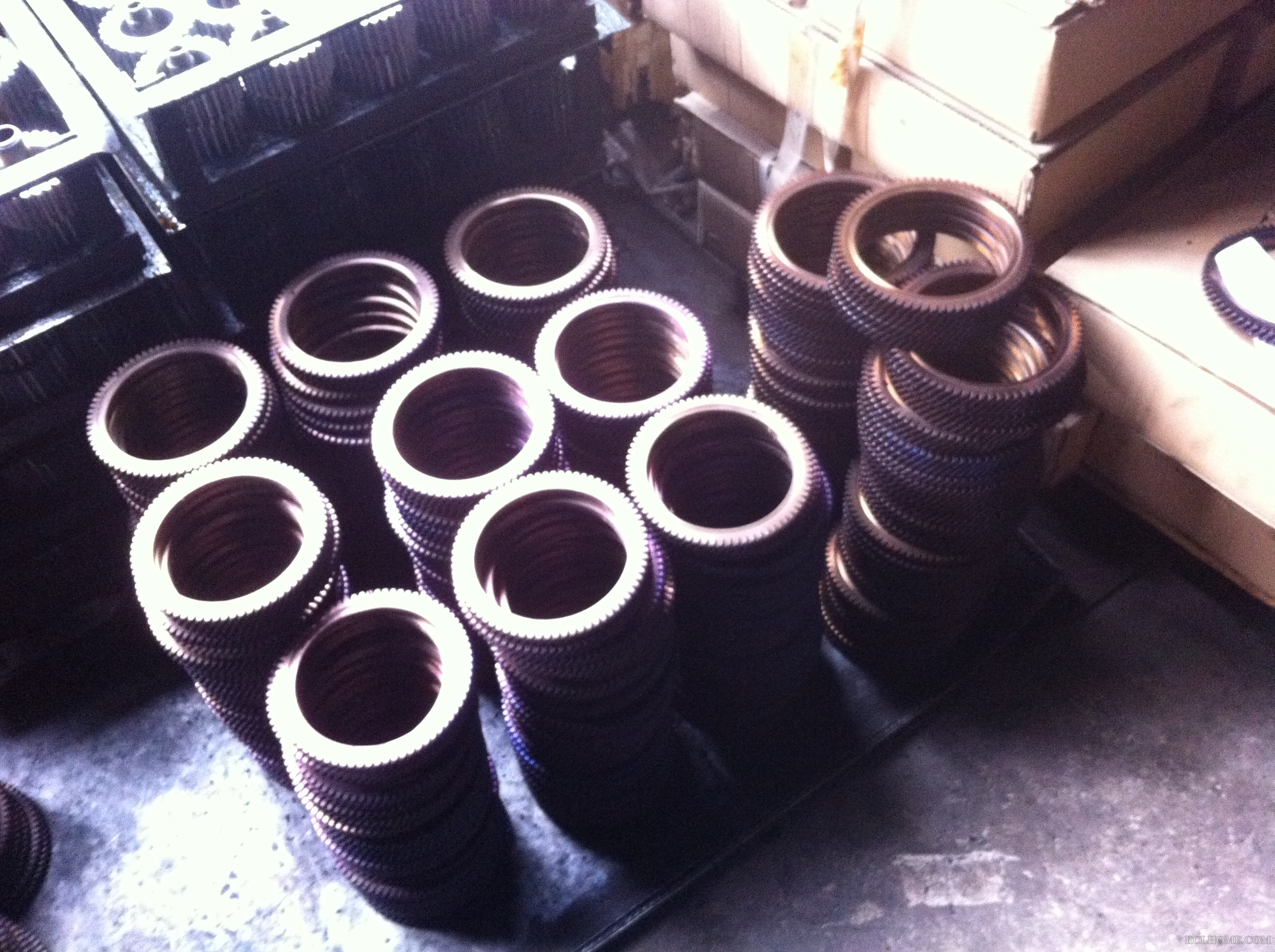

发表于 2015-4-30 09:07:21 | 显示全部楼层 |阅读模式
         如题,请看照片

发表于 2015-4-30 10:27:53 | 显示全部楼层
请杨工说明材料,不同的材料回火色是不同的,如果这个是低碳合金钢的话,晚辈猜回火温度应该在230度左右

发表于 2015-4-30 10:32:10 | 显示全部楼层
250℃-260℃。。。。。。。。。。。。。

发表于 2015-4-30 10:38:40 | 显示全部楼层
这个还是很难判定的,没有时间,没有材质,不能具体判定回火温度。请杨工多提供些信息。
发表于 2015-4-30 10:52:20 | 显示全部楼层
看什么产品是否就可以猜测热处理温度呢?

发表于 2015-4-30 10:56:53 | 显示全部楼层
这个应该是300度以上了
发表于 2015-4-30 11:36:59 | 显示全部楼层
呈蓝色的就会有300度以上了。
发表于 2015-4-30 13:23:58 | 显示全部楼层
image.jpg 这个温度多少呢?

 楼主| 发表于 2015-4-30 13:48:01 | 显示全部楼层
cnszgong 发表于 2015-4-30 13:23
这个温度多少呢?
龚兄这个,老孤估计在320°C右一点
 楼主| 发表于 2015-4-30 13:48:52 | 显示全部楼层
所以因为 发表于 2015-4-30 10:52
看什么产品是否就可以猜测热处理温度呢?
看回火色啊
 楼主| 发表于 2015-4-30 13:49:51 | 显示全部楼层
hongqk 发表于 2015-4-30 11:36
呈蓝色的就会有300度以上了。
         这个,让老孤看应该在300°C左一点
发表于 2015-4-30 14:07:02 | 显示全部楼层
这个产品应该需要耐磨性的,温度不会高。

发表于 2015-4-30 14:14:29 | 显示全部楼层
这个温度多少呢?
看着温度是有点高,300左右,但这齿轮是什么工艺啊,热处理渗碳淬火的热装温度不得超过低温回火的温度吧!
 楼主| 发表于 2015-4-30 14:14:29 | 显示全部楼层
所以因为 发表于 2015-4-30 14:07
这个产品应该需要耐磨性的,温度不会高。
         是啊,这个渗碳淬火小齿圈,技术要求表面硬度≥78HRA,渗碳淬火+低回后硬度基本上在80HRA以上,内孔和轮齿粗磨后进行低温(160°C)去应力,正常情况下160°C去应力出炉后,外观颜色基本保持本色,但昨天晚上出了两炉这样的,早上上班后发现情况后,抽取4见重新检查硬度已到了下限(78~79HRA)。
发表于 2015-4-30 14:30:40 | 显示全部楼层
孤鸿踏雪 发表于 2015-4-30 14:14
是啊,这个渗碳淬火小齿圈,技术要求表面硬度≥78HRA,渗碳淬火+低回后硬度基本上在80HRA以上, ...
我和"离别钩"估计的温度差不多。
发表于 2015-4-30 14:33:23 | 显示全部楼层
fjg 发表于 2015-4-30 14:14
看着温度是有点高,300左右,但这齿轮是什么工艺啊,热处理渗碳淬火的热装温度不得超过低温回火的温度吧 ...
是不应该超过低温回火温度,但那次温度确实是超过了。而且超过低温回火温度70度左右。

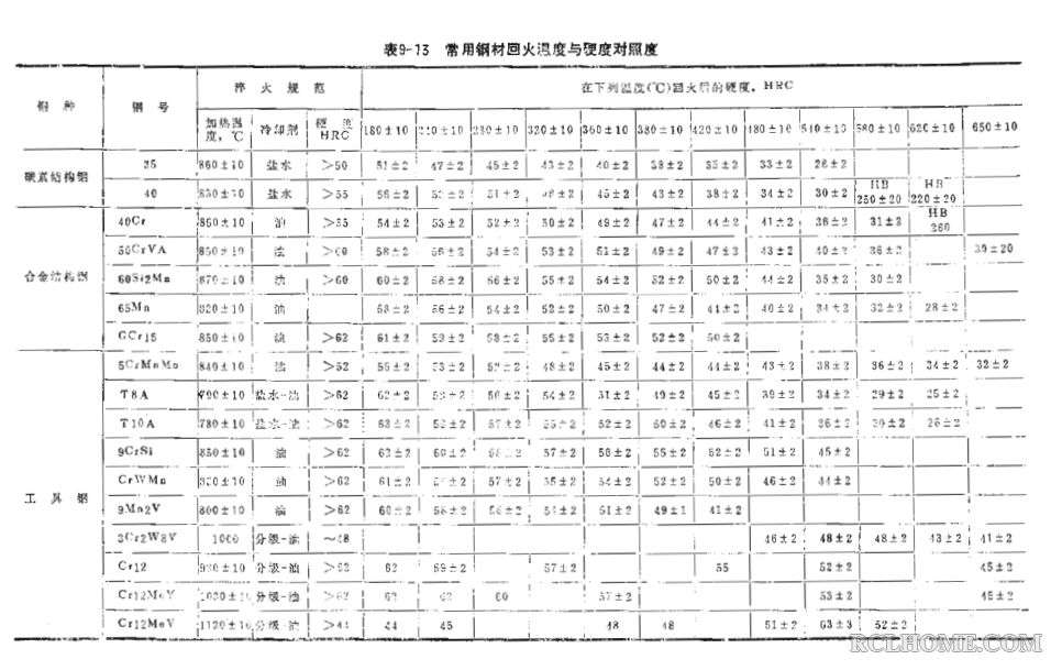

 楼主| 发表于 2015-4-30 15:34:17 | 显示全部楼层
大家看看这两个火色谱,比照一下
 楼主| 发表于 2015-4-30 15:35:14 | 显示全部楼层
呵呵,后面的那个传错了

发表于 2015-5-1 20:33:21 | 显示全部楼层
240-260°
