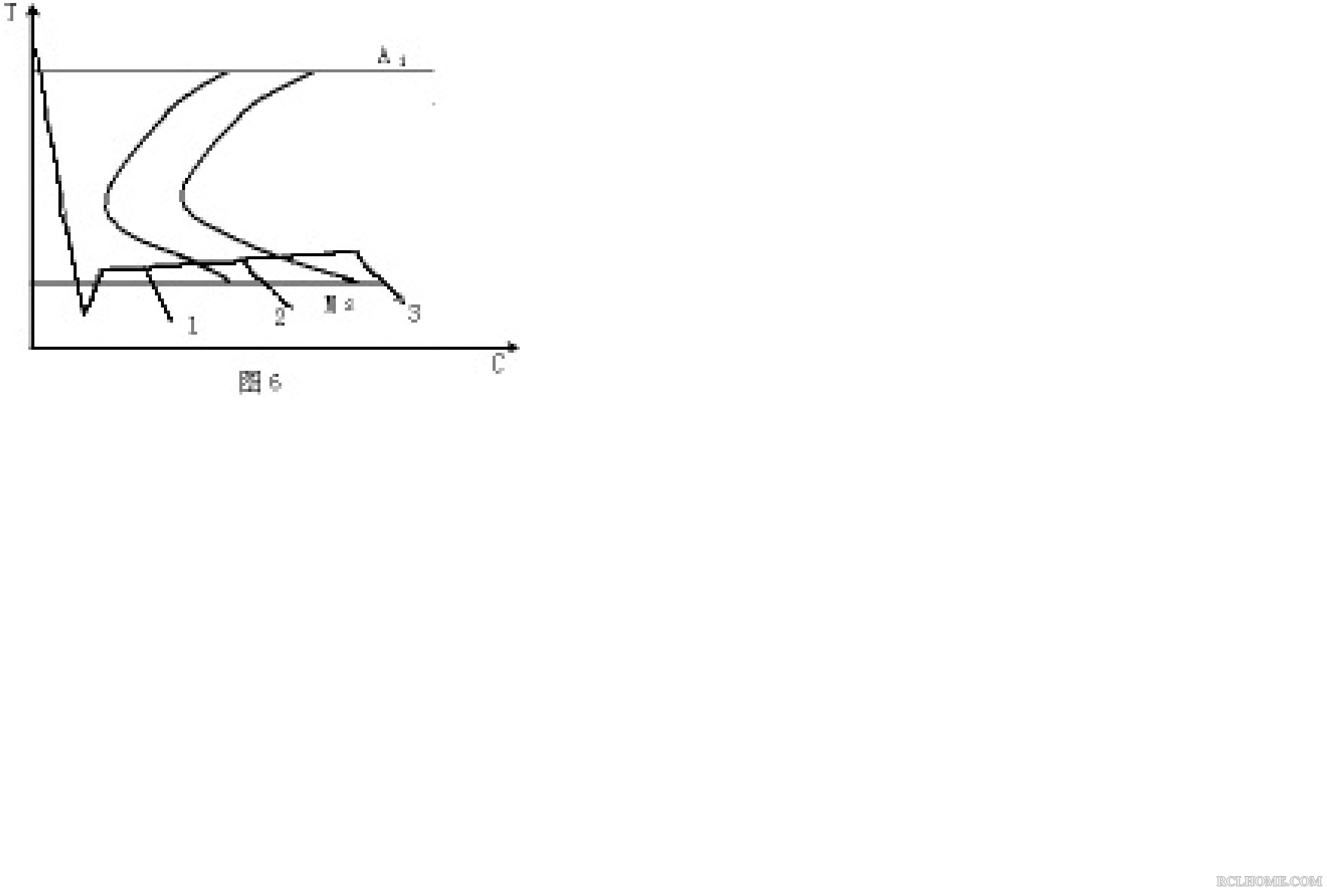

看到一篇论文的描述
用C 曲线也可以帮助分析回火后的组织。如图6 所示,共析钢淬火后,得到的组织为马氏体和残余奥氏体。经1 的途径回火,马氏体转变成了回火马氏体,冷却后,部分残余奥氏体转变为马氏体,最终的组织为:回火马氏体+ 马氏体+ 残余奥氏体;经2 的途径回火,残余奥氏体转变为贝氏体和马氏体,最终组织为:回火马氏体+ 贝氏体+ 马氏体+ 残余奥氏体,这时的残余奥氏体比1 要少;如经3 的途径回火,残余奥氏体在理论上全部转变为贝氏体,最终组织为:回火马氏体+ 贝氏体。
对于这段描述,我半信半疑,大家怎么看?

发表于 2013-3-18 11:57:22 | 显示全部楼层
从图看回火温度 是高于Ms 的前提吧 ,三个回火温度是一样吗?

发表于 2013-3-18 14:26:06 | 显示全部楼层
所以因为 发表于 2013-3-18 14:19
通过回火能得到贝氏体?(低温)回火后除了有回火马氏体还有马氏体?
是的,在MS点以上回火是有贝氏体转变的,满足贝氏体转变条件。
发表于 2013-3-18 14:28:36 | 显示全部楼层
这3种途径应该理解成冷速的不同还是回火温度的不同,因为从图上看回火温度都在Ms以上?另外,在回火的过程中Ms点似乎不是一成不变的。
保温时间不同而已  发表于 2013-3-18 15:33

发表于 2013-3-18 14:34:35 | 显示全部楼层
此图中 还有一个信息是 三者时间不同, 和C 位置不同。。。
1----时间 ---很短啊
2 时间 --中等    估计小于.5H
3 相对长些 一般在 2-3H
图中的温度应该是一样的,主要是时间不同  发表于 2013-3-18 15:35

 楼主| 发表于 2013-3-18 14:39:11 | 显示全部楼层
aaron01 发表于 2013-3-18 14:24
冷却的时候没有转变的残余奥氏体,将其加热后,还是能转变的,模具钢高温回火三次不就是为了让残奥转变吗 ...
加热残奥发生转变能理解。
疑惑是能通过C曲线来解释?
以后只要是知道加热速度,和保温温度,那就能知道残奥的转变的最终产物?
发表于 2013-3-18 14:39:24 | 显示全部楼层
个人认为这个图给得非常好,对我们理解低温和中温回火时的组织转变很有帮助。

发表于 2013-3-18 15:48:18 | 显示全部楼层
C曲线可以用于回火过程,但仅仅用于分析残余奥氏体的转变可用。且对于残余奥氏体而言,其转变曲线虽然也与C曲线相似,但与过冷奥氏体有所区别,并不是同2条C曲线。

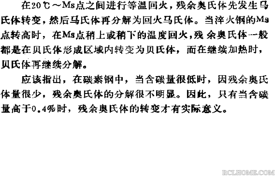

摘了书中的一段话 出自回火工艺回火方程》[钟士红]
dqy
这个资料的来源?权威性如何?  发表于 2013-3-18 23:15
aaron01 + 20 这段文字就是说的那张图!

发表于 2013-3-18 23:13:46 | 显示全部楼层
upposition 发表于 2013-3-18 22:05
摘了书中的一段话
从这段文字可以推出奥氏体在等温期间(20--Ms), 就转变马氏体 ,这个推测应该是对的,由此可见等温期间马氏体已经产生

发表于 2013-3-18 23:25:23 | 显示全部楼层
摘了书中的一段话
残阳一直认为,残余奥氏体不可能先转化为马氏体再去分解为回火马氏体。简直是脱裤子放屁多此一举的事情。
比如C+O2=CO2,如果分解成两步,2C+O2=2CO,2CO+O2=2CO2,实在费解
发表于 2013-3-18 23:48:45 | 显示全部楼层

发表于 2013-3-19 08:33:31 | 显示全部楼层
我越粗代庖一回:回火温度在Ms以上,一方面淬火马氏体析出三次渗碳体,转变为回火马氏体,而残余奥氏体开始分解为贝氏体(因为回火温度在Ms以上,顾名思义,还不能发生马氏体转变,只有当回火温度降至Ms以下,才有可能得到淬火马氏体)。
不知说到点没有
发表于 2013-3-19 08:49:19 | 显示全部楼层
在高于Ms点温度回火,残余奥氏体就一定会转变为贝氏体吗???这个说法不能成立!
“如经3 的途径回火,残余奥氏体在理论上全部转变为贝氏体,最终组织为:回火马氏体+ 贝氏体。”的说法很不严谨。
