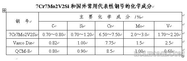

        高韧度高耐磨性冷作模具钢(LD)
        基体钢和低碳高速钢虽然在韧度上有了明显地改善,但其耐磨性仍低于Cr12型钢和高速钢,近年来国内外发展了一系列的约含8%的Cr和Mo、V的高耐磨性高韧度冷作模具钢,我国常用的是一种含7%Cr和2%Mo、V的7Cr7Mo2V2Si钢,其合金总量在12%左右,由于V的碳化物存在且均匀细小分布在基体中而得到高的耐磨性。同时它还具有较好的韧度,成为兼有高耐磨性和高韧度的钢号。表20-12列出了7Cr7Mo2V2Si及国外常用钢号的化学成分。
        锻造

        附  表7Cr7Mo2V2Si和国外常用代表性钢号的化学成分
