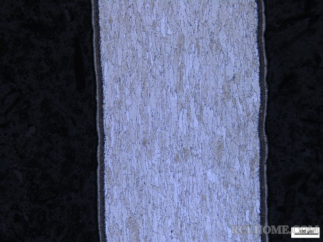

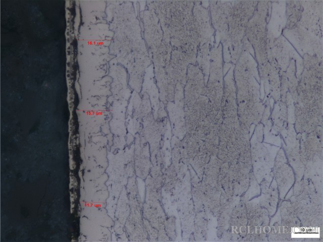

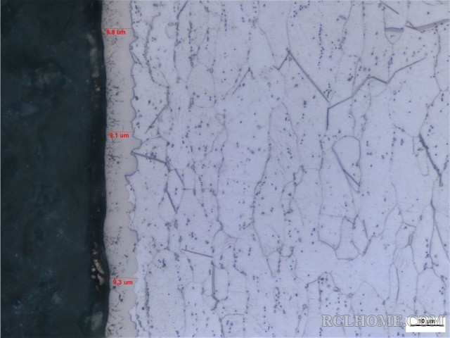

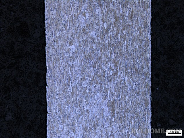

         以下3个试样(分属三种材料),只知道是三种不同的低碳钢,但不知道具体牌号,这是清淡帮我拍摄并提出的分析意见,大家分享并探讨一下

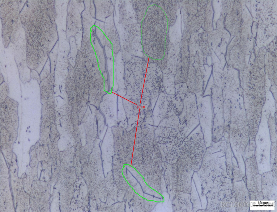

发表于 2014-2-25 10:42:37 | 显示全部楼层
孪晶?不知道腐蚀方法啊
正常腐蚀  发表于 2014-2-25 11:08
 楼主| 发表于 2014-2-25 11:08:05 | 显示全部楼层
       非也,我反复问过清淡,他就是用3%的硝酸酒精溶液腐蚀的

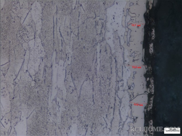

发表于 2014-2-25 14:05:01 | 显示全部楼层
蛮像低碳钢软氮化的组织,表面有氮化层吗
发表于 2014-2-25 15:37:10 | 显示全部楼层
 楼主| 发表于 2014-2-25 15:44:41 | 显示全部楼层
心情 发表于 2014-2-25 14:05
蛮像低碳钢软氮化的组织,表面有氮化层吗
       这是心部组织,还会有氮化物?

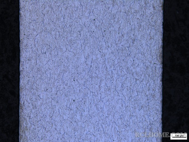

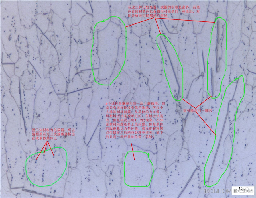

发表于 2014-2-25 18:17:04 | 显示全部楼层

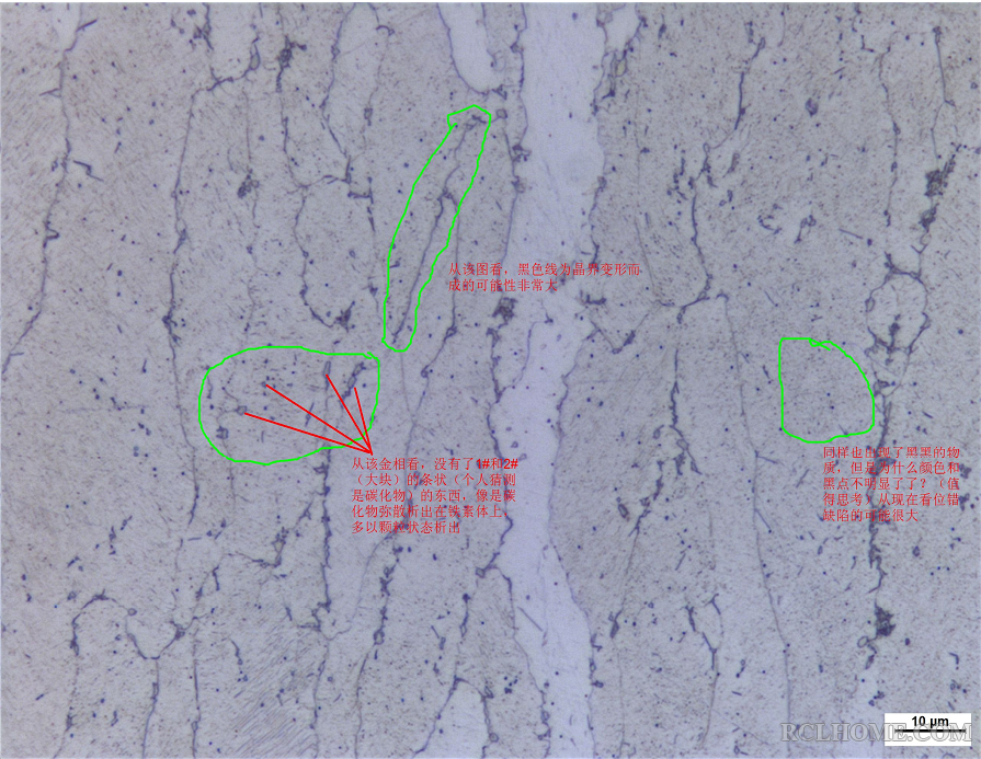

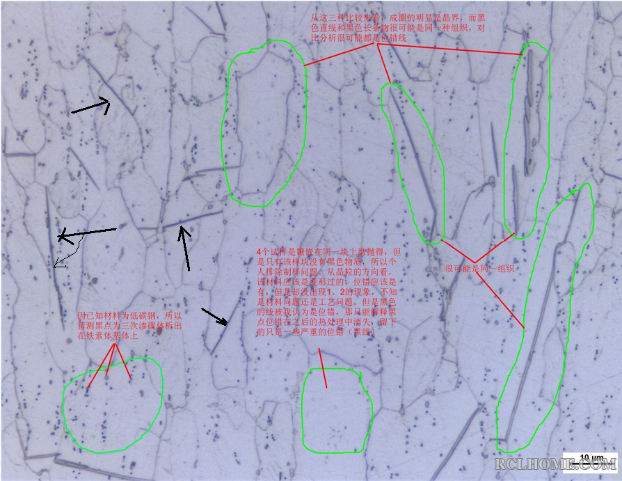

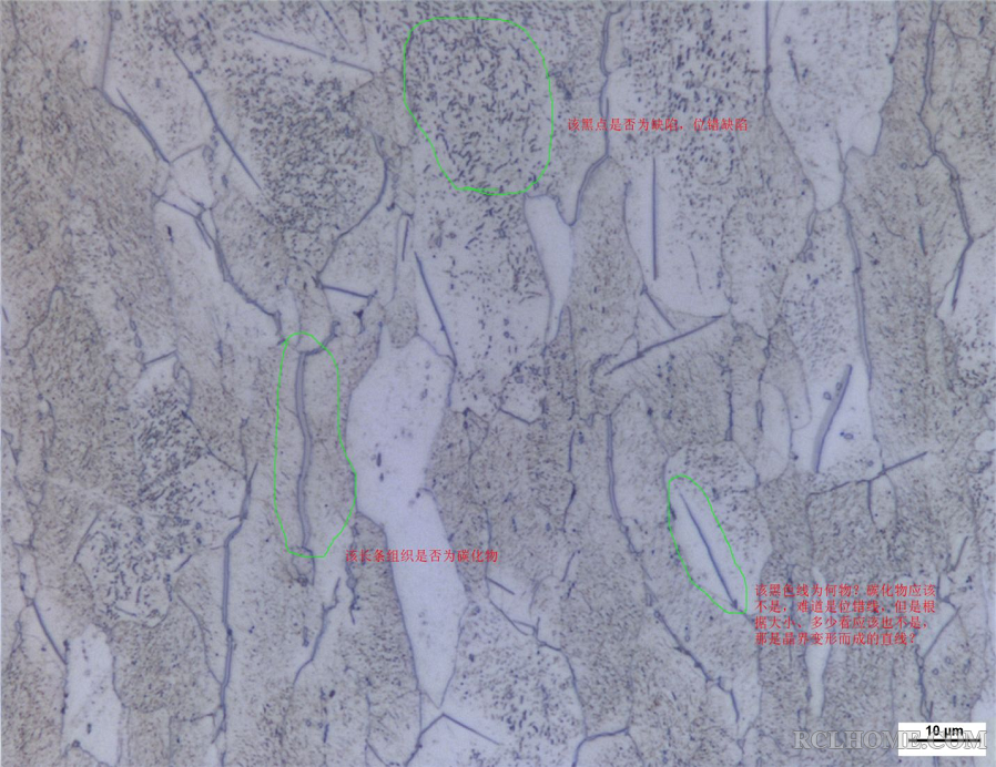

通过4个金相的对比,特别是3#样和前面试样形成鲜明对比。对比猜测黑色点可能就是缺陷,黑色条状和黑色直线可能都是同一组织,都是位错线,因为3#样晶界几乎全部显示,黑线明显不是晶界。猜测1 2号样由于变形,并且晶粒也有明显变形,所以晶界显示不清晰(好像以前见过由于变形,造成晶界显示不清的情况)。3#样可能做过再结晶,晶粒虽然还有点变形,但是已经不是很厉害。而2#样小块黑色点明显变浅,猜测是由于之后的加热晶粒有所恢复(不完全)造成。本想从硬度反映,结果硬度差异并不大。只有3#样相差甚远,但是又不知前面试样具体材料。(以上猜测都是建立在低碳钢的基础上,如果1 2号样不是钢,就当我是胡说)

发表于 2014-2-25 18:24:47 | 显示全部楼层
清淡 发表于 2014-2-25 18:17
通过4个金相的对比,特别是3#样和前面试样形成鲜明对比。对比猜测黑色点可能就是缺陷,黑色条状和黑色直线 ...
没有表面组织的照片吗?
发表于 2014-2-25 18:26:28 | 显示全部楼层
心情 发表于 2014-2-25 18:24
没有表面组织的照片吗?
有啊。杨工没上传,表面是氮化过的,算了我帮杨工传一下吧。不然杨工不转换一下,图片太大打不开。

发表于 2014-2-25 18:31:28 | 显示全部楼层
箭头处是 氮化物。。。。。。。。。。

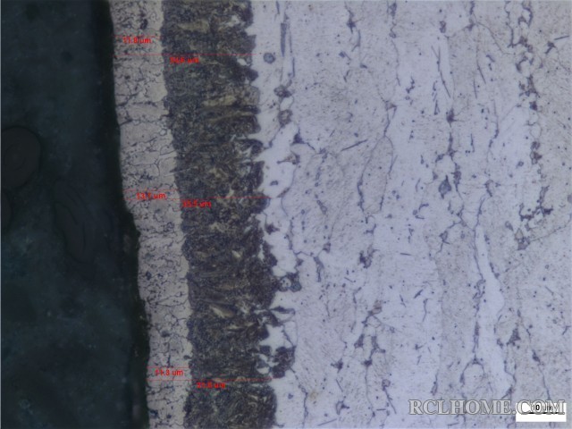

发表于 2014-2-25 18:33:45 | 显示全部楼层
没有表面组织的照片吗?
100x-1.jpg 1000x-1 副本.jpg 100x-2大块样.jpg 1000x-2大块样 副本.jpg 100x-2小块样.jpg 1000x-2小块样 副本.jpg 100x-3.jpg 1000x -3副本.jpg

发表于 2014-2-25 18:35:20 | 显示全部楼层
心情 发表于 2014-2-25 18:31
箭头处是 氮化物。。。。。。。。。。
这个黑色的线我就是不知道是什么,我个人认为是缺陷。

发表于 2014-2-25 18:50:14 | 显示全部楼层
这是氮化的扩散层,缓冷时候析出的氮化物。。。。这个其实与奥氏体缓冷析出二次碳化物类似,只不过这是从铁素体中析出来的

发表于 2014-2-25 18:54:44 | 显示全部楼层
但是我搞不懂的是  为什么氮化物不是沿铁素体晶界析出

         氮化物在普通腐蚀条件下是黑色的?

这个工艺是 氮化后淬火吗?
 楼主| 发表于 2014-2-26 14:50:14 | 显示全部楼层
心情 发表于 2014-2-26 14:32
具体为什么是黑色的,我也不是很清楚。。。。。
       文字内容降解的很清楚。
       其实,这是低碳钢的奥氏体氮碳共渗,即与铁素体氮碳共渗(软氮化)不同的是:共渗以后是要淬火的,所以表面是白色的化合物,次表层是含氮马氏体(黑色)。扩散层过饱和的铁素体(白色)沿一定晶面析出针状的γ'(Fe4N亦为化合物,白色)

 楼主| 发表于 2014-2-26 15:01:19 | 显示全部楼层
         现在看来,我寄给您的试样可能有误:
         1#试样与2-1#(大)应是取自一个产品的,即试样应该编成1-1#(原编号为1#)和1-2#(原编号为2-1#),而试样2-2#(小)即为2#,3#没有错
         原因:从这些图片上看,1-1#和3#试样对应的产品均为普通铁素体软氮化,而2#试样显然是奥氏体氮碳共渗的
发表于 2014-2-26 16:35:10 | 显示全部楼层
孤鸿踏雪 发表于 2014-2-26 15:01
现在看来,我寄给您的试样可能有误:
         1#试样与2-1#(大)应是取自一个产品的,即试 ...
这是杨工分析的还是严工告诉成份了?杨工有没有注意1和3的区别?其实我觉得1和2基体组织较接近。如果真是奥氏体,那出现孪晶和位错是很可能的了。

          1#和2#的基体组织接近是正常的,因为1#和2#虽然不是取自一个产品,但都是进口的

1-1#和3#试样对应的产品均为普通铁素体软氮化,而2#试样显然是奥氏体氮碳共渗的。杨工是怎么看出1和3是铁素体氮化?是根据氮化层来的嘛?

1-1#和3#试样对应的产品均为普通铁素体软氮化,而2#试样显然是奥氏体氮碳共渗的。杨工是怎么看出1和3是铁 ...
         没有看到淬火后形成的含氮马氏体

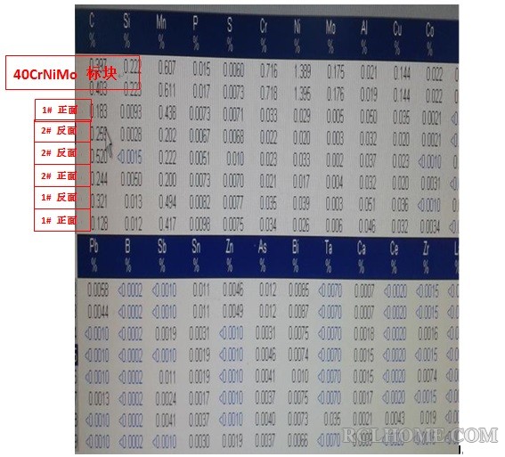

发表于 2014-2-28 13:07:19 | 显示全部楼层
我拿到的两个样的成分,太薄,不好磨,表面碳浓度起伏很大,估计是渗层没磨干净。
从成分来看,低碳钢无疑,可能是08钢或者DC01,SPCC之类冷轧钢板。
