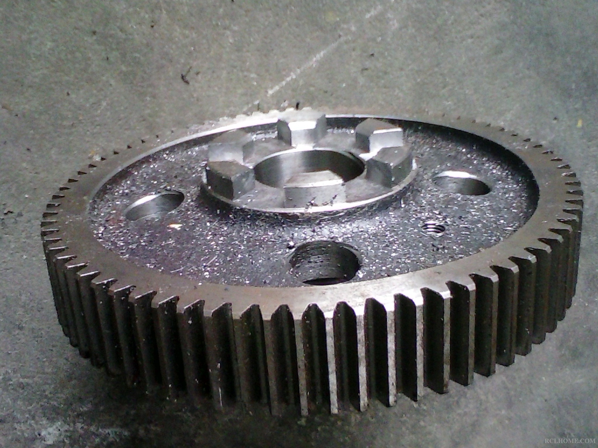

发表于 2014-2-28 16:18:53 | 显示全部楼层 |阅读模式
产品直径260,高度46,要求花键齿根以下硬化层1-3,齿面硬度:52-60HRC,材料:40cr
大家帮忙设计一个高频感应器!

发表于 2014-2-28 17:16:56 | 显示全部楼层
        这个齿轮不能采用一发法淬火,因为它的厚度(46mm)已超过40,只能采用连续移动(扫描)式加热淬火。这个感应器制作起来费用不低,另外需要的感应加热电源功率也不会太小了

发表于 2014-3-1 20:46:28 | 显示全部楼层
这个最好按照杨工所说,采用扫描移动逐个齿淬火,如一次对全部齿感应淬火,会出现不均匀现象

发表于 2014-3-3 09:06:55 | 显示全部楼层
单齿扫描不行的,我们有一种比这个小点,是中频整体加热后油淬的,硬化层可以保证,硬度54HRC左右。
龟山淬火 + 20
发表于 2014-3-3 09:13:24 | 显示全部楼层
我也认为4个模数的齿轮可以整体加热后淬火的。

发表于 2014-3-3 09:38:44 | 显示全部楼层
喜欢上岸的鱼 发表于 2014-3-3 09:06
单齿扫描不行的,我们有一种比这个小点,是中频整体加热后油淬的,硬化层可以保证,硬度54HRC左右。 ...
        这个厚度(46mm)的齿轮可以采用整体感应加热淬火?
发表于 2014-3-3 09:39:49 | 显示全部楼层
        采用连续(扫描)移动试加热淬火并非是单齿仿形(齿廓)加热淬火。
发表于 2014-3-3 09:40:37 | 显示全部楼层
        这个不是模数的问题,而是齿轮的高度(齿长)问题
发表于 2014-3-3 09:41:38 | 显示全部楼层
        这个齿轮如果说采用一发法淬火可行,你估计感应加热电源的功率在什么范围?

 楼主| 发表于 2014-3-3 15:52:30 | 显示全部楼层
中频整体加热您用的是多大的线圈及加热电源参数!

发表于 2014-3-3 16:16:50 | 显示全部楼层
tlx322 发表于 2014-3-3 16:03
哈哈,杨工,不是偏向于整体,你说的套圈式的在齿轮齿宽更大,设备功率也能满足的情况下是很好的,这个就 ...
       以下两个问题同你探讨:
       1. 你估算一下,如果采用整体加热淬火(一发法淬火)所需的感应加热电源功率大约在什么范围?
       2. 这么厚的盘形齿轮整体加热高度?如何解决整个齿长加热不均匀(齿长两端和齿长的中部)问题?
发表于 2014-3-3 16:20:47 | 显示全部楼层
tlx322 发表于 2014-3-3 16:09
我感应加热类也是刚开始做,不行啊,按照资料介绍的,要想获得沿齿廓的硬化层,频率最好是在20Khz左右, ...
       您可能曲解了“采用连续移动(扫描)式加热淬火”的含义了:连续移动扫描,边加热边淬火,移动的方向是轴向,而不是周向,与单齿仿形(沿齿廓)加热淬火没有任何关系!
       再说来,据了解,就目前的国内工业技术而言,模数5以下的齿轮单齿仿形(沿齿廓)加热淬火尚未有成熟的技术

发表于 2014-3-5 09:09:21 | 显示全部楼层
杨工,我们类似这样的零件就是中频整体加热油淬的,你说的连续旋转齿底能干到3个吗?46高整体可以的,要是100我就不敢乱说了。加热过程中上下移动,温度均匀了在下油锅。
龟山淬火 + 10
发表于 2014-3-6 09:02:57 | 显示全部楼层
喜欢上岸的鱼 发表于 2014-3-5 09:09
杨工,我们类似这样的零件就是中频整体加热油淬的,你说的连续旋转齿底能干到3个吗?46高整体可以的,要是1 ...
          模数为4的40Cr齿轮,采用连续移动扫描式旋转加热淬火,齿根以下3mm深一点问题都没有

发表于 2014-3-7 09:09:19 | 显示全部楼层
我们用的160KW的,3KHZ,感应器是20乘10的,单圈感应器。

发表于 2014-3-7 09:12:22 | 显示全部楼层
回27楼,我们是手动加热的,加热过程中上下移动的,使用参数我们的只显示电流是300A。
发表于 2014-3-7 13:55:38 | 显示全部楼层
喜欢上岸的鱼 发表于 2014-3-7 09:12
回27楼,我们是手动加热的,加热过程中上下移动的,使用参数我们的只显示电流是300A。 ...
        你们这种方法既不适合大量生产,也不能保证产品质量,可能只是做一些要求不高的低端产品(不与主机厂配套)

发表于 2014-3-9 08:13:47 | 显示全部楼层
杨工说的是,我们的量很少的,保证技术要求是没问题的,量大了这样的干法就不适合了。

发表于 2014-3-15 16:16:42 来自手机 | 显示全部楼层
这个设备功率有300千瓦左右就够了,频率5000左右用一发法
发表于 2014-3-16 11:56:06 | 显示全部楼层
      轮齿表面硬度不均匀(齿中硬度最高,沿齿中往两端面方向的位置硬度值依次递减——如何解决?
发表于 2014-3-16 14:47:34 | 显示全部楼层
孤鸿踏雪 发表于 2014-3-16 11:56
轮齿表面硬度不均匀(齿中硬度最高,沿齿中往两端面方向的位置硬度值依次递减——如何解决? ...
可以用斜兜式感应器解决这个问题。
发表于 2014-3-16 15:17:58 | 显示全部楼层
龟山淬火 发表于 2014-3-16 14:47
可以用斜兜式感应器解决这个问题。
           实际上斜包式感应器的加热效率很低,考虑到空气中散失的热量,使用的加热电源的功率可不是一个小数
龟山淬火 + 20

发表于 2014-3-16 16:36:16 | 显示全部楼层
龟山淬火 发表于 2014-3-16 16:30
这个方法是别人搞的。
         实际上这种感应加热方式我尝试过,完全以失败告终{:soso_e109:}
发表于 2014-3-16 16:46:26 | 显示全部楼层
这个方法是别人搞的。
      我当初就是用这个产品(见下图),采用斜包式感应器、在200KW高频感应加热电源上加热的,烧了很长时间,表面温度就是达不到淬火要求
