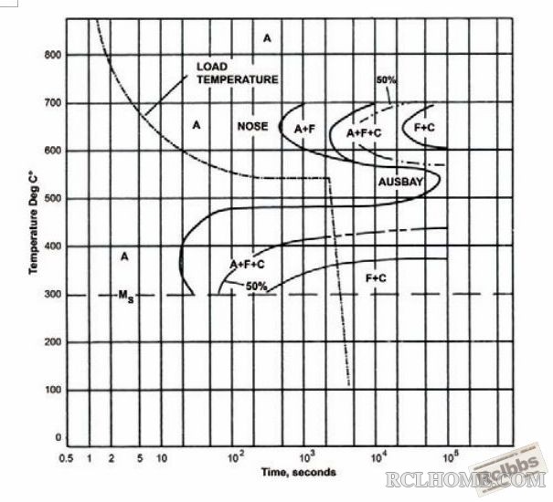

         这个资料仿佛是清淡发给我的,我有点看不明白,希望有位大侠路过关注一下
奥氏弯淬火(Isothermal transformation diagram for 300M steel showing load coolin.jpg

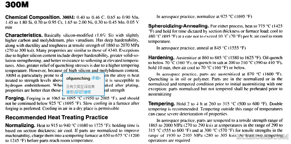

以下引用自搜搜百科。
300M超高强度钢是一种低合金超高强度钢,牌号为40CrNi2Si2MoVA。
      主题所传曲线图是300M钢的C曲线吗?为什么有两个珠光体转变区,而没有贝氏体转变区?

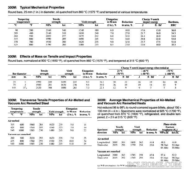

就查到这些

           我想知道的是:主题上传的图片明明就是一个双鼻尖的C曲线嘛,为什么没有贝氏体转变温区,却有两个珠光体转变温区?

附件是4340材料的TTT和CCT曲线,一样在TTT曲线上看到你说的情况,对比CCT曲线,这个应该是笔误,下面一个转变区应该是贝氏体转变区。

附件是4340材料的TTT和CCT曲线,一样在TTT曲线上看到你说的情况,对比CCT曲线,这个应该是笔误,下面一个 ...
        由此看来,我在主题上传的图片应该是以讹传讹
