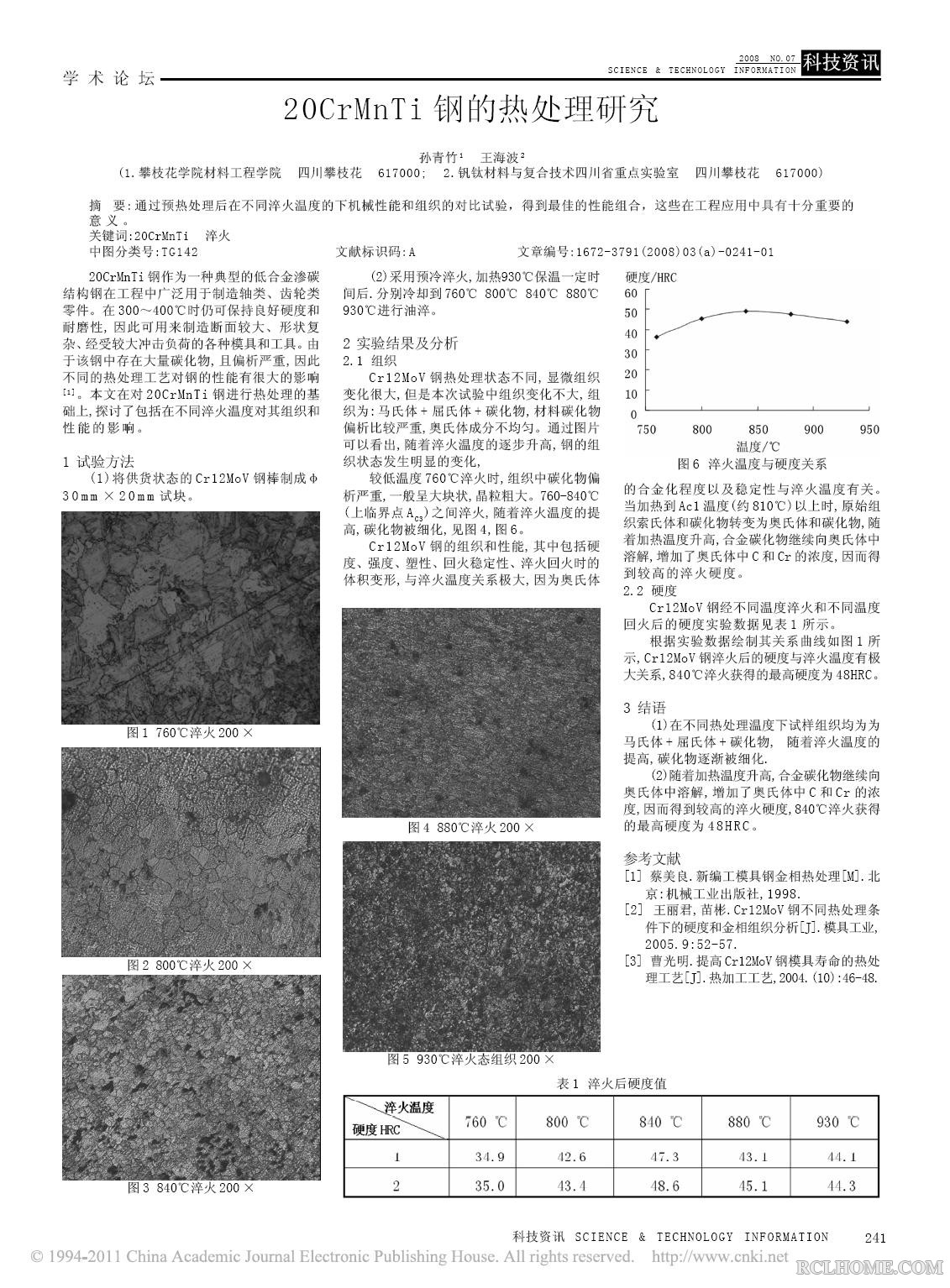

发现好东西,不敢独享。拿来给大家看看。
找亮点。。。。。{:soso_e113:}

qibao9891 发表于 2014-4-2 11:19
20CrMnTi=Cr12MoV?
这样都可以?
       真是市场经济时代,什么人间奇迹都能创造出来!市场的力量是无穷的

发表于 2014-4-2 14:09:27 | 显示全部楼层
夏日凉风 发表于 2014-4-2 13:16
转为图片格式看看。
           这是什么鸟论文嘛!题目是“20CrMnTi钢的热处理研究”,而内容却变成了Cr12MoV,这都是科技期刊市场化惹的祸啊
发表于 2014-4-2 14:11:58 | 显示全部楼层
可能是为了节省版面费,两篇文章当做一篇文章发表了{:soso_e120:}
发表于 2014-4-2 14:13:49 | 显示全部楼层
20CrMnTi=Cr12MoV?
这样都可以?
亚温淬火吗?新工艺。
发表于 2014-4-2 14:39:16 | 显示全部楼层
编辑错误。主题应该是低碳合金钢。

发表于 2014-4-2 15:06:50 | 显示全部楼层
整篇文章不知所云,图片也看不懂,金相图片显然不是Cr12MoV的,
可又说钢中存在大量碳化物,且偏析严重!
我晕了,这篇论文可以拿大奖了!

发表于 2014-4-3 09:05:43 | 显示全部楼层
孤鸿踏雪 发表于 2014-4-2 14:09
这是什么鸟论文嘛!题目是“20CrMnTi钢的热处理研究”,而内容却变成了Cr12MoV,这都是科技期 ...
奇怪的是参考文献也主要是Cr12MoV方面的
发表于 2014-4-3 09:19:14 | 显示全部楼层
主题词,可不是您说的。
发表于 2014-4-3 09:34:48 | 显示全部楼层
吉祥如意 发表于 2014-4-3 09:19
主题词,可不是您说的。
所以是前后矛盾
        如果是题目写错了,可看他的关键词竟是20CrMnTi,而且引言部分也是20CrMnTi。
        究竟是作者搞错了,还是编辑部的编辑喝醉了?

发表于 2014-4-3 11:09:37 | 显示全部楼层
他这个论文,应该是在别人论文的基础上改的,加点自己的数据,可能改好之后时间长忘记了,就投了,也给发表了。编辑部压根就没有材料方面的人,对他们来说这就是个天书,给钱也就发了,反正文责自负。
作者、导师、编辑,都是吃干饭的。
还有这个论文,真是吃饱了撑的。拿了几个试样,每个温度做一个,然后根据结果就写了个试验总结,这就叫论文?咵嚓、

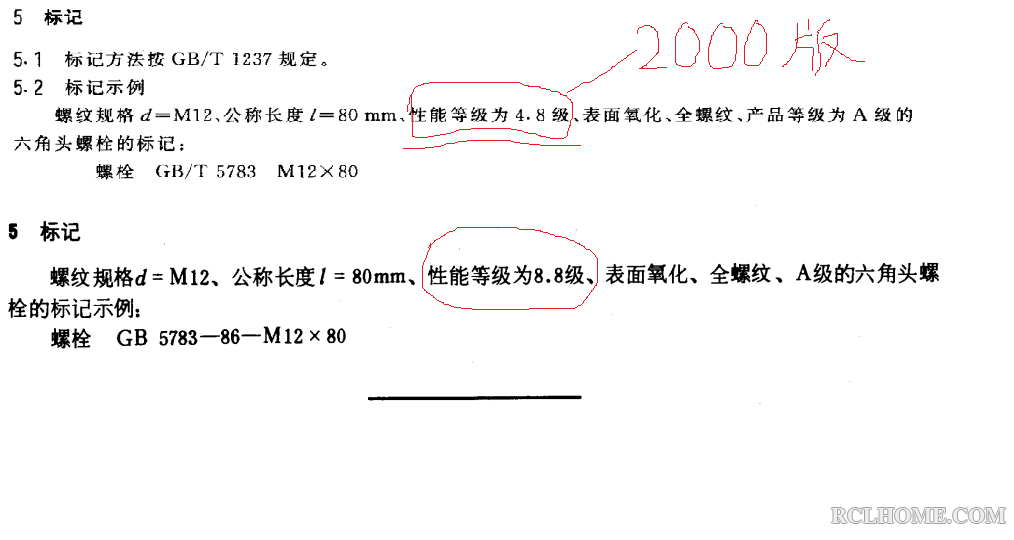

      看来这个标准的标记示例内容并不体现(显示)螺栓的性能等级,所以不应视为错误。
