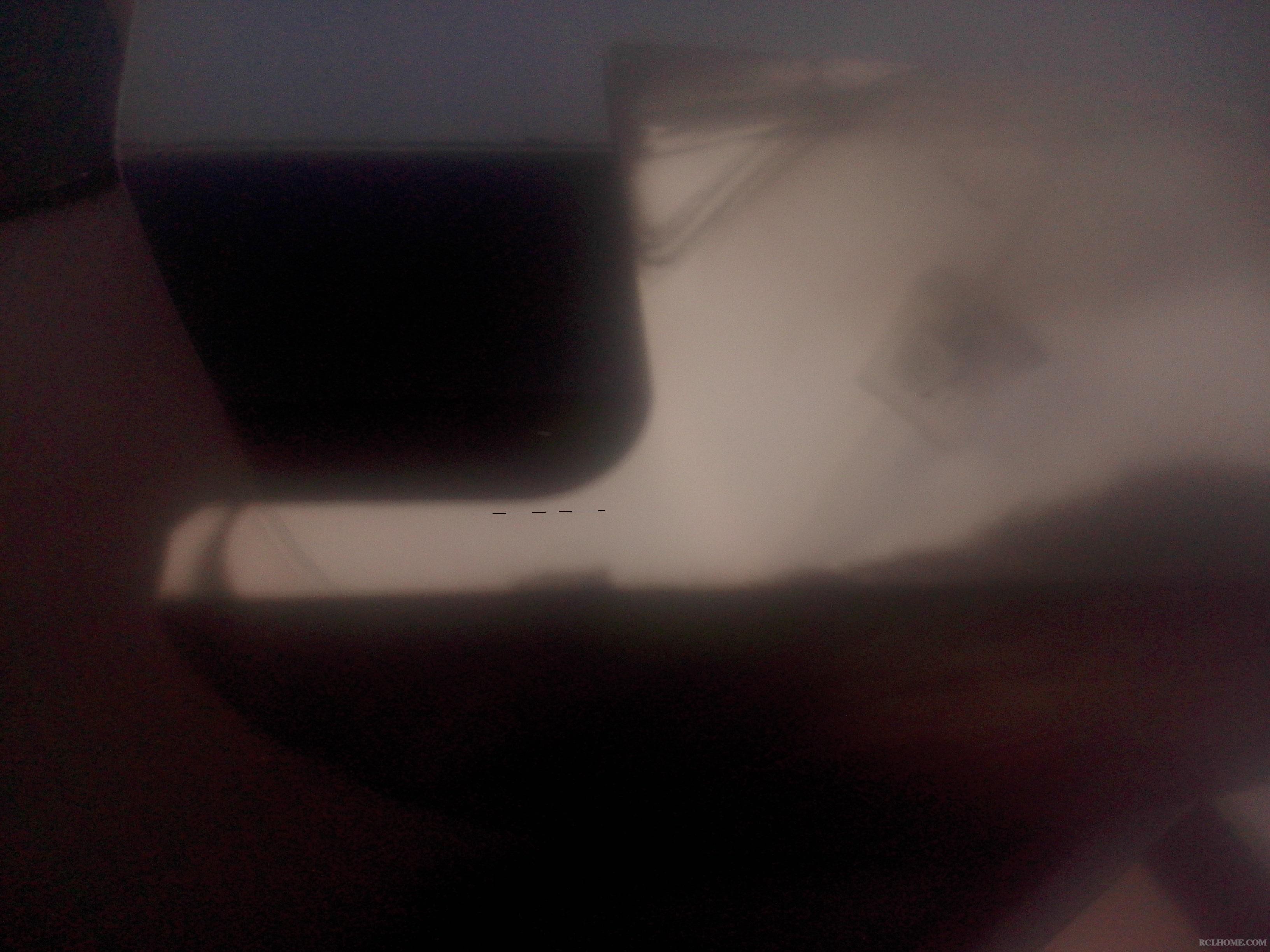

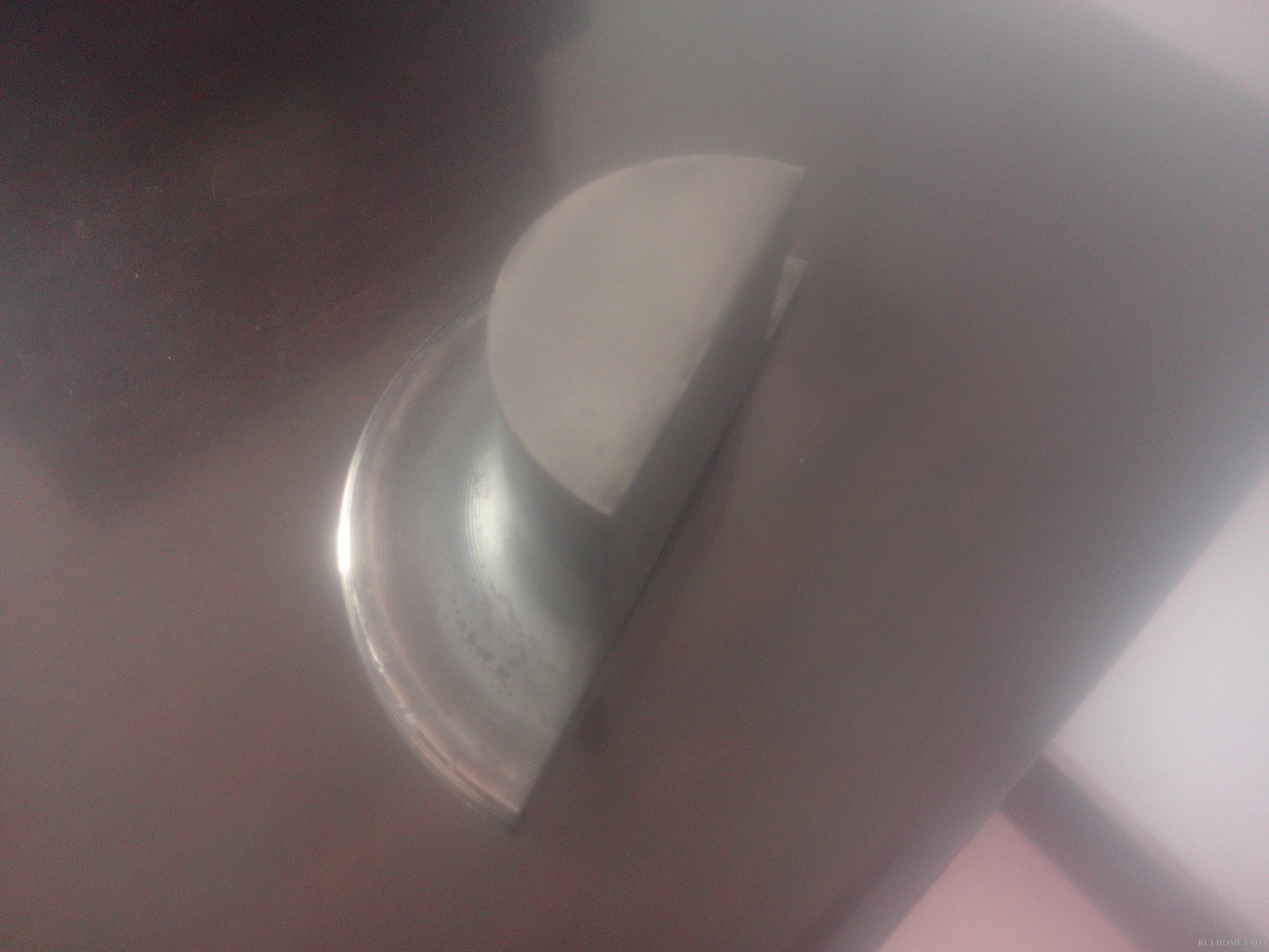

 楼主| 发表于 2014-6-10 08:17:56 | 显示全部楼层
实物是这样的
斜方向照的
斜方向照的
裂纹位置如图所示,哪个黑线我画的标志他位置
黑线的位置就是裂纹的大致位置
黑线的位置就是裂纹的大致位置
线切割割了一半的
线切割割了一半的
发表于 2014-6-10 08:19:44 | 显示全部楼层
清淡 发表于 2014-6-10 08:17
应该不会吧。如果他没发现裂纹,干嘛要切样看裂纹了,肯定是发现了裂纹才想到去取样的啊。 ...
这个裂纹表面怎么看得到?皮下十几丝深度,与表面平行,并未裂穿啊。
先不管这些,就是问你,切割不注意,有没有塌边可能性?
发表于 2014-6-10 08:20:53 | 显示全部楼层
你看7楼的第一张照片,是不是?切割砂轮片如果有摆动,切到最底下薄边的时候,受力不均匀,会不会出这个问题?

我不能肯定。
因为只看见象腿,靠手去摸全身的部位有点难。
不过不反对铁匠的见解,这种可能性是存在的。

 楼主| 发表于 2014-6-19 09:38:09 | 显示全部楼层
昨天又割了做,质检员没有把线切割的痕迹完全磨掉,还有一半没去除,在去除了切割磨痕的部位仍然看的到那种很细的裂纹(前几天我试过使劲磨可以把这种裂纹完全磨掉),而发现在裂纹所在直线部位表面有条很宽的印,也很深,刚好就这个部位有这么条很深的印,别的印都很浅,一磨就掉,就它要费劲磨比较深才能磨除,会不会是线切割在这里造成的,而那个细裂纹是这个印的末尾?

发表于 2014-6-19 20:02:37 | 显示全部楼层
1  第一种情况可能为锻造温度低造成内部撕裂,但撕裂的走向应该与LZ描述不符;
2  中频淬火后应力消除不够,在过渡区拉应力大,线切割时很容易造成过渡区开裂。这个问题在半轴等中频淬火零件上发生过。
发表于 2014-6-22 01:26:30 | 显示全部楼层
这个简单。
线切割的分切入线。跟切出线
能造成平行于表面的只有切出线。
所以
第一,问询切割人员切出线是哪条
第二,将有裂纹的试样另外一个面磨制看是否有裂纹
