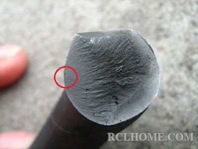

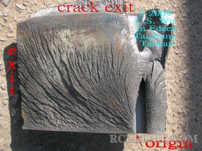

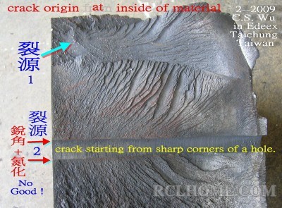

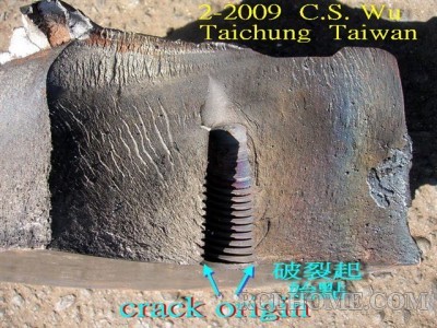

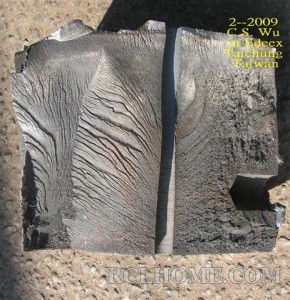

宏观断口分析,裂纹源主要是看断口的形貌,放射状花纹的指向位置,说起来很抽象,还是举例吧。

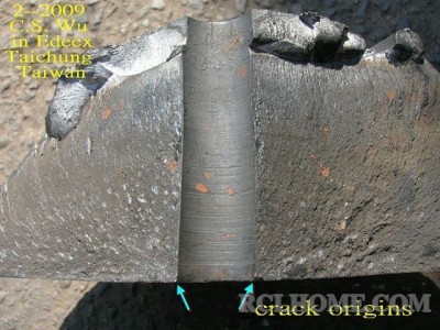

吴老师的作品,一件早期失效的H13模具,裂成了6块:
qibao9891 + 20 很给力!
 楼主| 发表于 2014-6-17 11:22:59 | 显示全部楼层
6张图片清清楚楚地展示了开裂的源头,内孔在底平面部位居然没有设计倒角,锐角造成使用过程中这个位置应力集中,成为裂纹源。硬度不用检,金相也不用看了,单单宏观分析,问题就水落石出了。
66
66

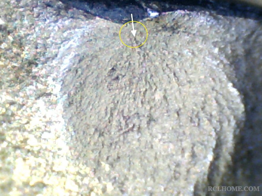

 楼主| 发表于 2014-6-17 13:56:33 | 显示全部楼层

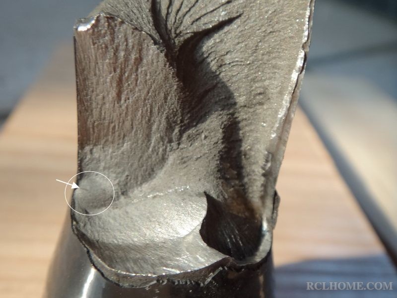

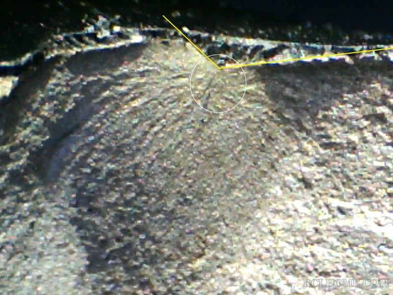

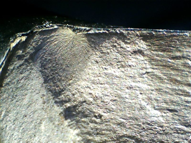

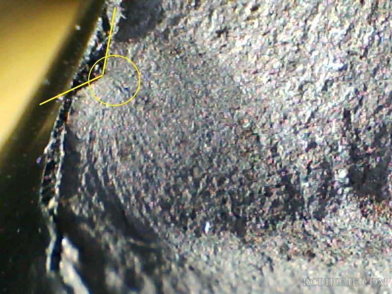

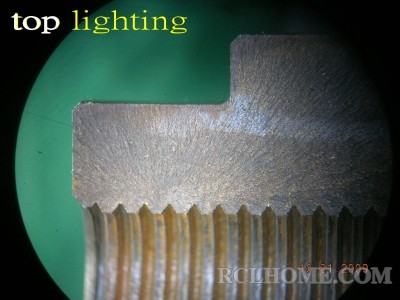

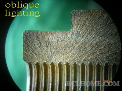

还是拿老师的作品,来说明一下,在做宏观分析时的光线运用技巧。
螺栓断裂,在断面上,先用顶光观察,感觉比较模糊:
用侧光观察:
放大后:
追求卓越 + 10 很给力!
 楼主| 发表于 2014-6-17 13:59:22 | 显示全部楼层
最后一张照片圆圈圈出的地方是裂纹源,光与影的运用,很巧妙。
只需要一个小手电筒,就可以让你的照片拍出完全不同的效果!

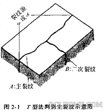

 楼主| 发表于 2014-6-17 16:14:50 | 显示全部楼层
裂纹源判断方法1,T型法:
如果在一个零件上出现如图所示两条相交的裂纹形成T字型,通常情况下,横穿裂纹A是首先开裂的裂纹,A为主裂纹,B为二次裂纹,a或者b是裂纹源,裂纹源区域的裂纹较宽较深。
A 大, 感谢你的指导。  发表于 2015-10-25 22:24

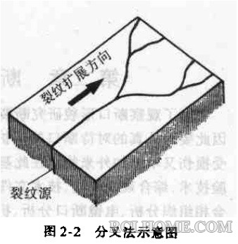

方法2,分叉法:
零件断裂过程中,通常情况下裂纹分叉的方向就是裂纹扩展方向,其反方向指向裂纹源。
裂纹源在主裂纹上,一般主裂纹宽而长。

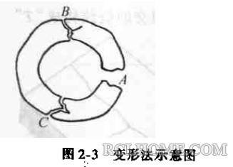

方法3,变形法
延性断裂的零件在断裂过程中发生变形后碎成几块,将碎片拼合后变形量大的部位是主裂纹,裂纹源在主裂纹形成的断口上。
如下图,A为主裂纹,B、C为二次裂纹。

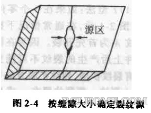

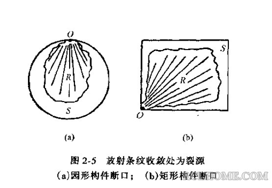

方法5;
将断裂的两部分拼合,缝隙大的部位为裂纹源,如下图:
 楼主| 发表于 2014-6-17 16:51:05 | 显示全部楼层

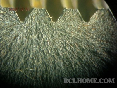

方法6,
如断面上有放射状条纹,则条纹收敛处为裂纹源,如下图:
本帖开头两个例子都是用的这种方法。

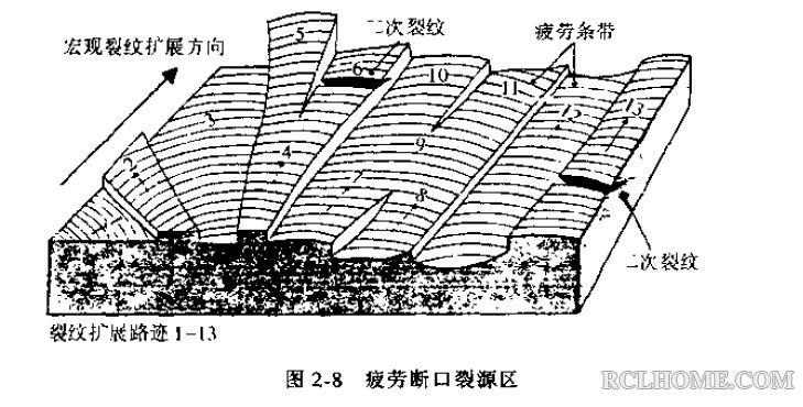

方法7;

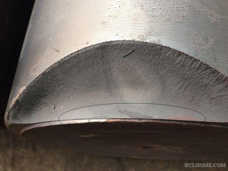

若断口上有疲劳弧线,裂纹源位于疲劳弧线收敛处平滑区。

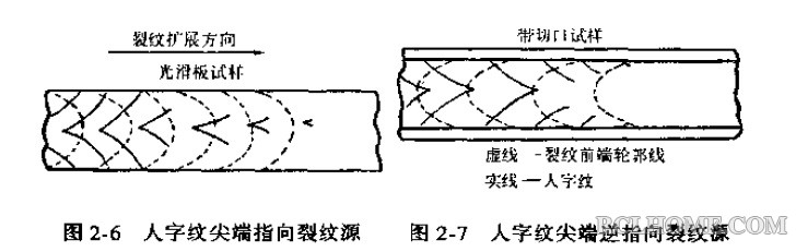

方法8,
若断口上有人字纹,无应力集中时,人字纹尖端指向裂纹源。有应力集中时,人字纹尖端逆指向裂纹源。

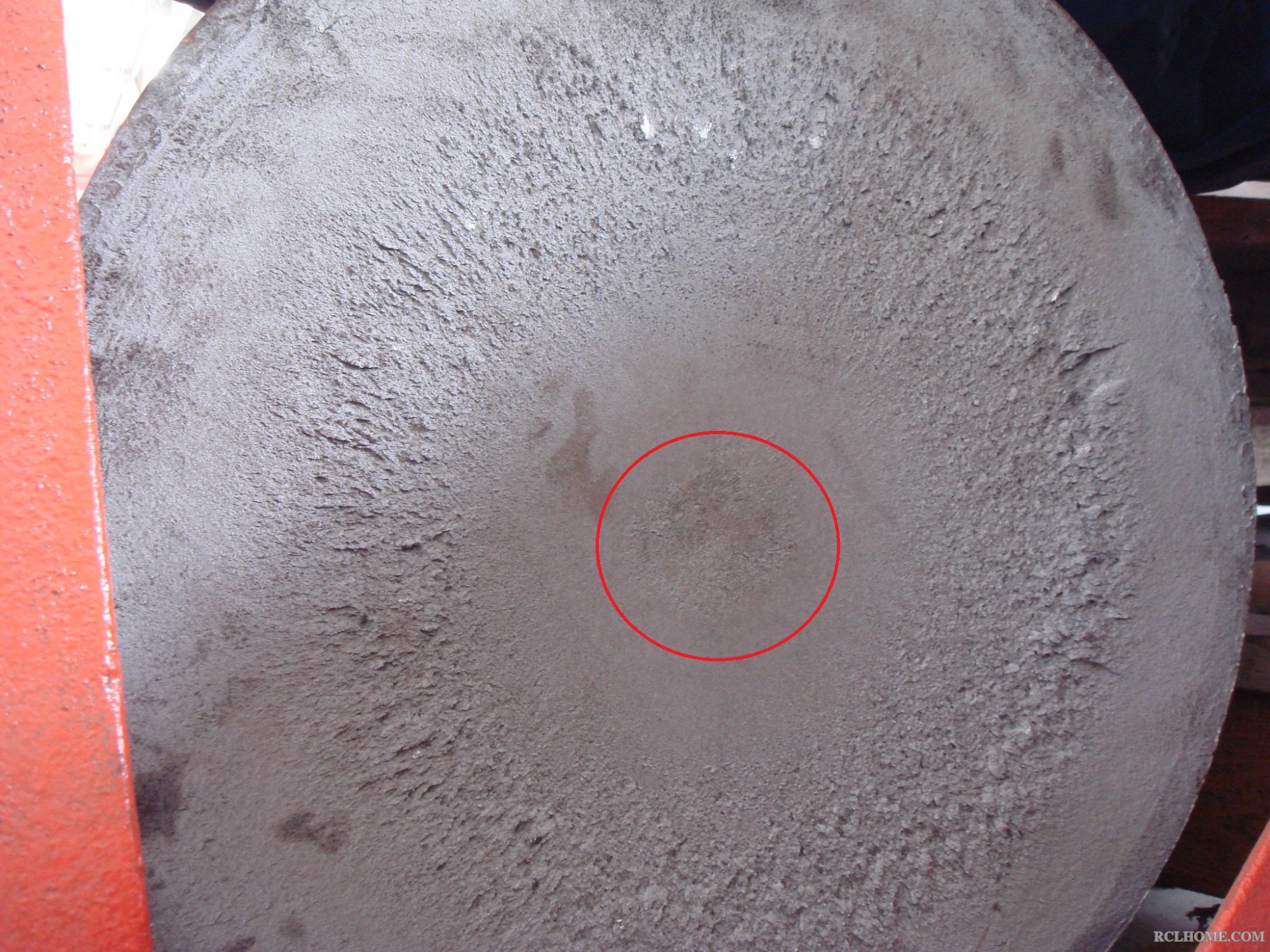

第二题:
一直径580,长3米多的圆轴,45钢“调质”处理后,使用了一个月出现如下图的断裂,请分析裂源:

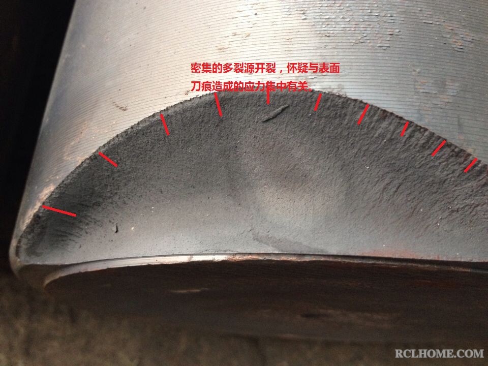

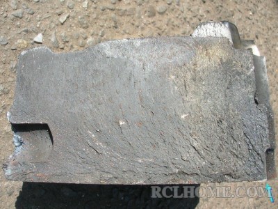

发表于 2014-6-22 15:04:04 | 显示全部楼层
C:\Documents and Settings\Administrator\桌面\大重开裂照片
请教一下图纸中产品开裂的原因。
 楼主| 发表于 2014-6-25 10:15:58 | 显示全部楼层
小小胖 发表于 2014-6-22 15:04
请教一下图纸中产品开裂的原因。
看看下图: 多裂源开裂.jpg

该产品,是42CrMo调质件,是840℃淬的是6.5%左右的PAG水剂,一炉共29件,仅此一件出现脱裂现象,麻烦各位高工帮忙分析分析。
 楼主| 发表于 2014-6-25 14:21:42 | 显示全部楼层
小小胖 发表于 2014-6-25 13:29
该产品,是42CrMo调质件,是840℃淬的是6.5%左右的PAG水剂,一炉共29件,仅此一件出现脱裂现象,麻烦各位 ...
从宏观断口来看,是脆性断裂。
多个裂纹源造成的开裂。
我不清楚,这个裂源为什么会组成那么规则的一个弧度,原来开裂前这里是什么形状的,有这样的R吗?

开裂前是圆柱形的,这样的开裂我们也是第一次碰到
qibao9891 发表于 2014-6-25 18:52
既然已经分析出是脱裂来了,为什么不说说自己的想法。
我们大家也跟着学习下。 ...
我个人觉得是轴端面肩部是裂纹源(如图中画圈部分),由于轴肩部位产生缓冷效应导致组织差异从而引起的脱裂。请各位高工指点 一下我的观点是否有错。

发表于 2014-6-29 19:49:04 | 显示全部楼层
小小胖 发表于 2014-6-25 20:39
我个人觉得是轴端面肩部是裂纹源(如图中画圈部分),由于轴肩部位产生缓冷效应导致组织差异从而引起的脱 ...
比较认同。倒角太小了,容易应力集中

发张零件的整体形貌照片,台阶处局部形貌。
证据很重要
发表于 2015-2-15 13:10:05 | 显示全部楼层
你应该把脱裂的部分一起拍一下。以确诊端面是否有碰撞。
裂纹源在你画的这个圈里,但可以根据发射线在缩小范围。缩小后,裂纹源应该是在倒角处。裂纹源应为一条短线。
从断口颜色看,似乎是同时的新断口,没有老伤,不是锻造引起。
因此,整个看下来,这个缺口应该是碰撞产生。倒角偏小是辅因。

发表于 2015-10-25 22:33:57 | 显示全部楼层
aaron01 发表于 2014-6-17 17:10
方法7;
艾大,第7方法找不到疲劳源。可否画圈指示?

aaron01 发表于 2014-6-17 17:14
方法8,
若断口上有人字纹,无应力集中时,人字纹尖端指向裂纹源。有应力集中时,人字纹尖端逆指向裂纹源。 ...
Aaron01, 方法8 不是很懂,能否用例子来说明下?谢谢!

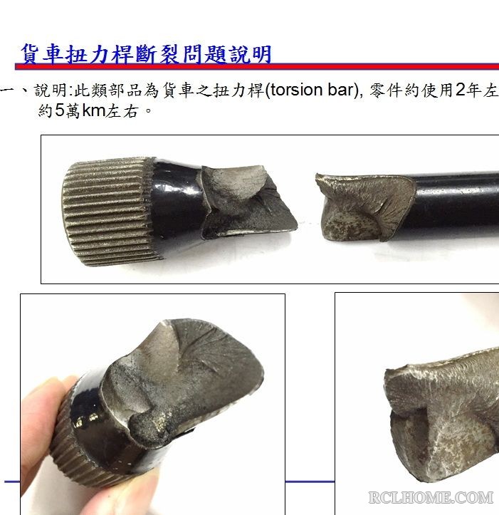

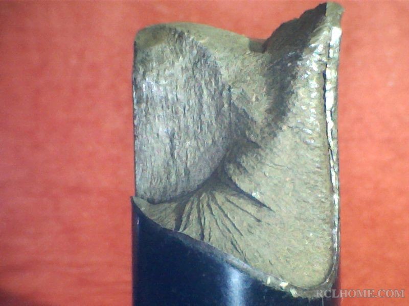

发表于 2015-11-18 05:48:11 | 显示全部楼层

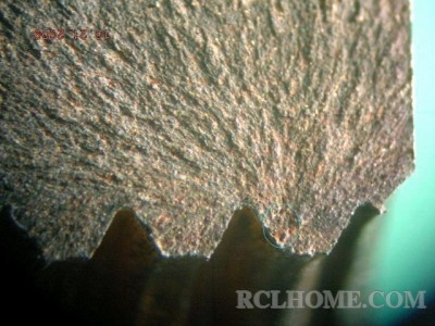

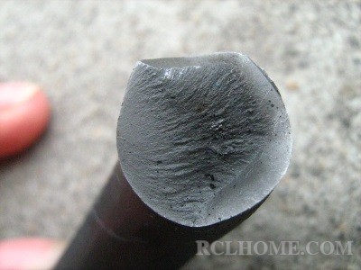

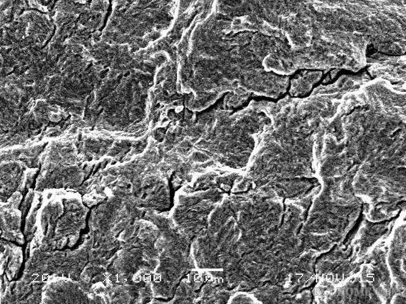

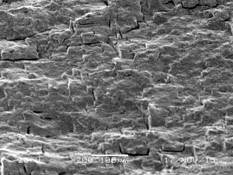

大家討論看看......a  case  for discussion
鋼材: SAE 9254; 硬度:HRC 48~49, 客戶給的數據
硬度我打了三點 都是 HRC 50
参与人数 1金钱 +50 收起 理由
aaron01 + 50 很给力!
2608
2608

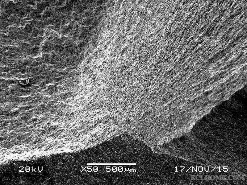

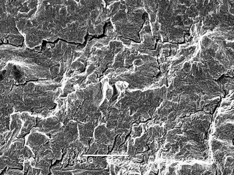

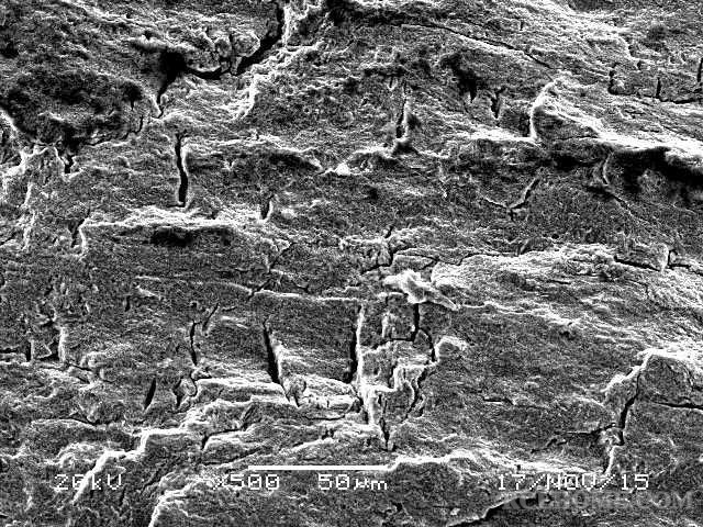

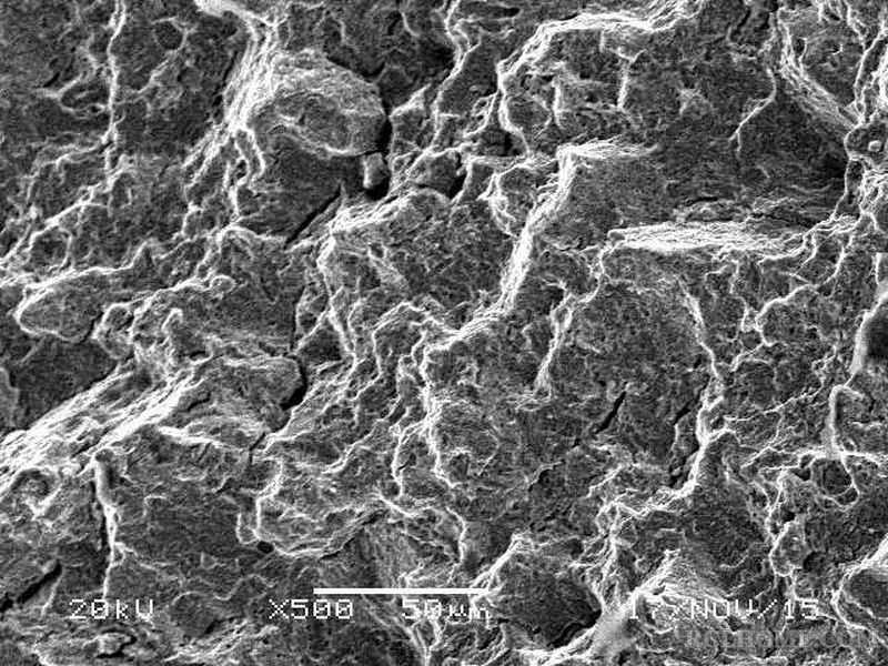

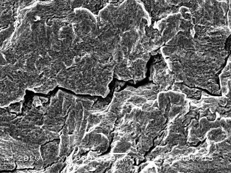

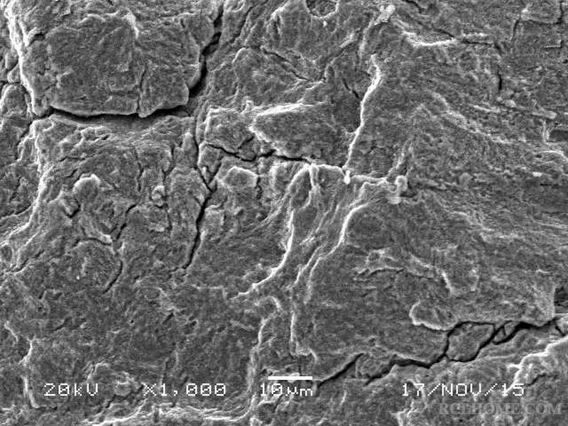

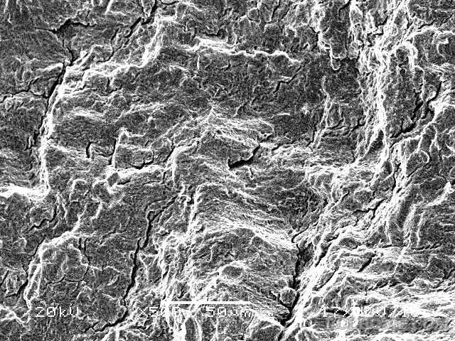

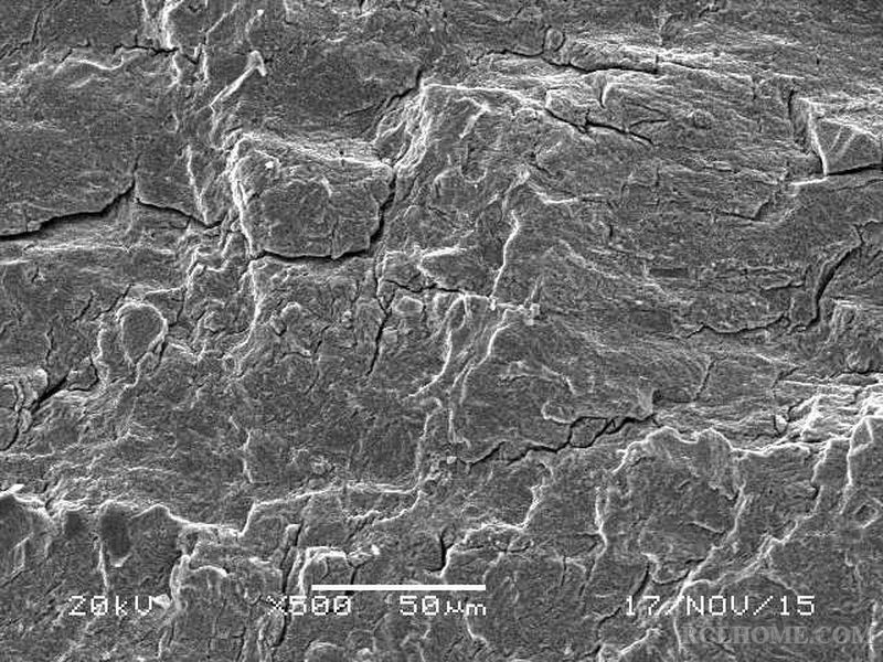

发表于 2015-11-18 05:53:59 | 显示全部楼层

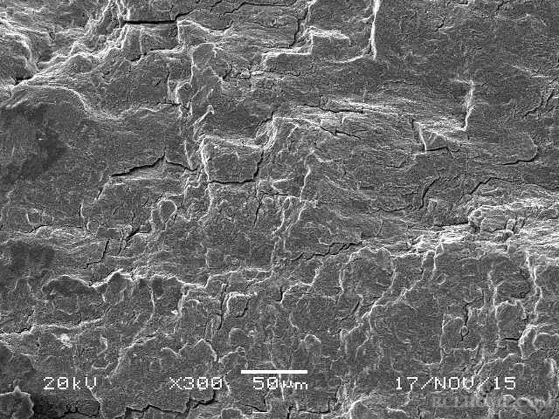

驟裂面 SEM 照片................................
裂源
裂源
发表于 2015-11-18 10:14:46 | 显示全部楼层
吴老师
这个断口并不只有一个面,可以看到还有一个半圆形的平面,半圆的直径基本位于杆的表面母线。
1)扭转受力时表面受应力最大,愈往心部愈小
2)零件服役2年,行程50000km,应当属于高周疲劳,所以借助电镜时应当能看到疲劳痕迹
3)从右上的图上看,半圆面上黑色斑点疑为锈蚀,应当早于其它部位
4)半圆面较平整,比较符合高周疲劳的前期缓慢扩展条件,而其它部位撕裂痕迹明显,应当是瞬断造成
以上几点,残阳猜测裂纹源应当在半圆面的直径某个部位。最有可能的是左端杆件直径过渡的部位。
2608
2608
发表于 2015-11-18 16:56:05 | 显示全部楼层
起裂點→起裂面→疲勞裂面(hemisphere)→final rupture
发表于 2015-11-18 22:28:07 | 显示全部楼层
鋼材: SAE 9254; 硬度:HRC 48~49------》这材料是有回火脆性的。
2608
2608

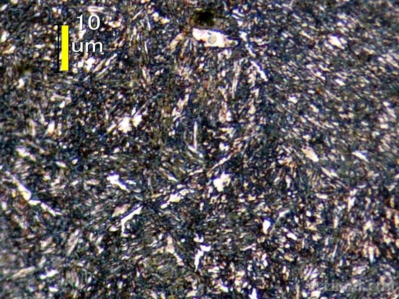

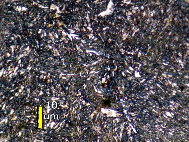

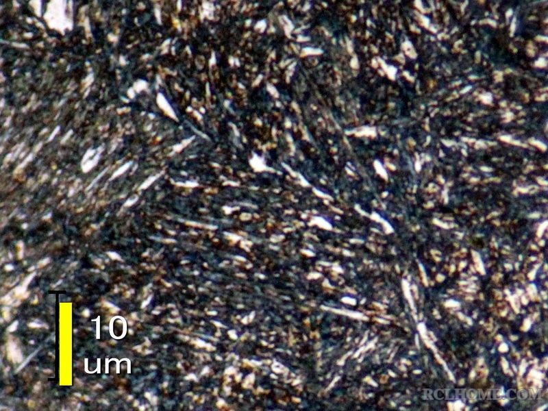

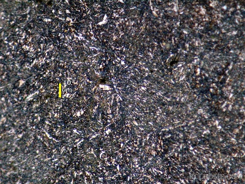

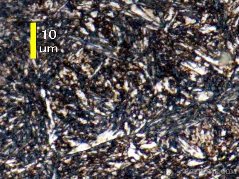

发表于 2015-11-19 06:02:34 | 显示全部楼层

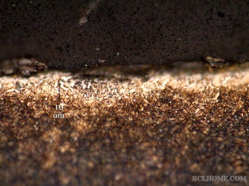

Microstructure..............
Note the Ferrite that lineate.
表層脫碳
表層脫碳
