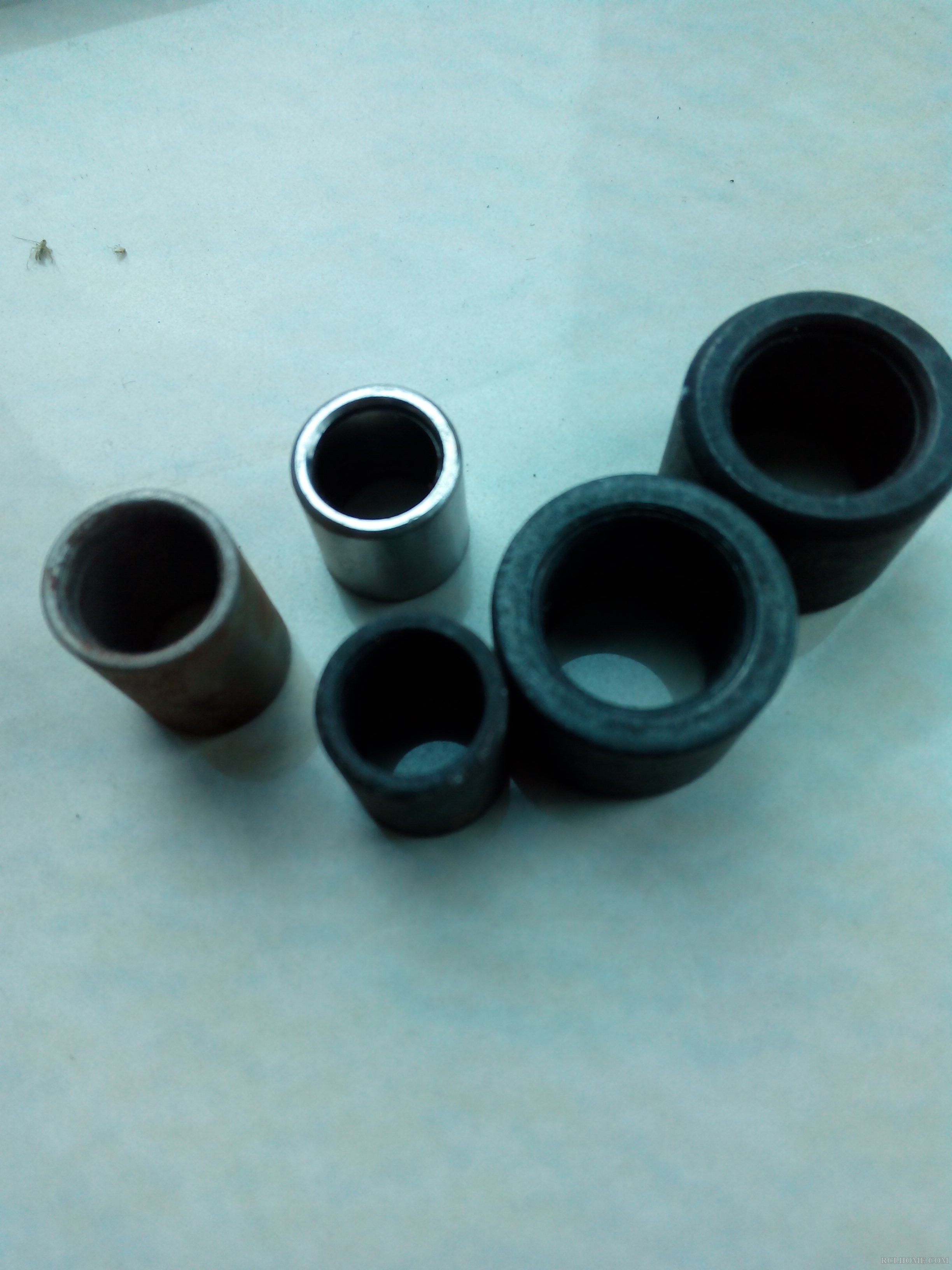

请专家解释一下,45钢调质,840度淬盐水,第一次出来了,不同工件及同一工件都出现硬度不均,22-60HRC,然而,返工淬火,硬度都在59-61HRC。是何原因?有木有办法,一次性淬上硬度? IMG_20140622_094740.jpg

发表于 2014-6-22 11:04:11 | 显示全部楼层
装炉方式。入水 搅拌等都有影响
水温比较重要。
你产品应该是回火后的硬度了。。淬火首先要淬上火。

这个是淬火后硬度。
难道汤工那里的这类零件第一次淬火经常会出现硬度不均匀?
45钢这类问题真的不叫事儿。

各位同行,细节都考虑了,仍是同样的问题。盐水6%的浓度,单件下水,盐水采用闭式冷却塔循环。
后面的工件加了一道正火,就可以了。
就是成本高了,加价客户不同意撒。

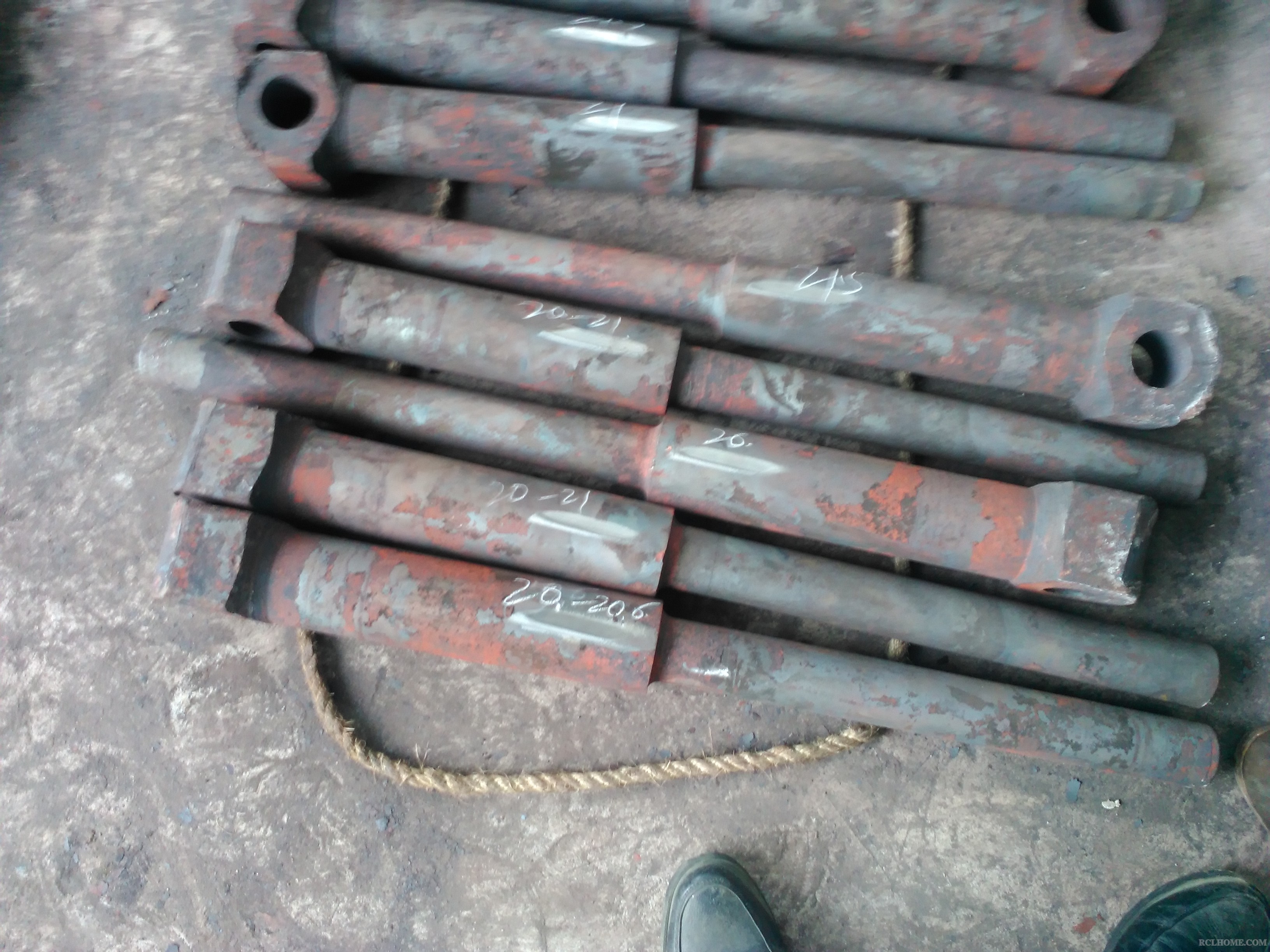

一看你的热处理件是锻件,原因就清楚了,不用如上面大家猜来猜去的细节。锻件没经正火就加热淬火很容易就出现组织遗传,晶粒粗。第二遍淬火就好,因为第一遍就相当于正火了!

发表于 2014-6-24 16:35:43 | 显示全部楼层
sdytllll 发表于 2014-6-24 15:53
一看你的热处理件是锻件,原因就清楚了,不用如上面大家猜来猜去的细节。锻件没经正火就加热淬火很容易就出 ...
理由并不充分。

具体原因和防止措施,还是从锻造查起好。
