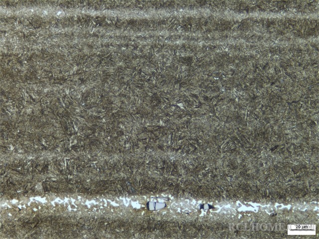

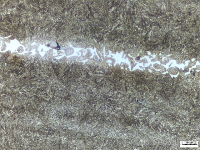

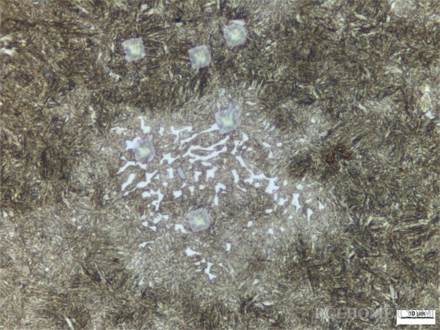

55Cr3淬火+中温回火横纵截面金相。 1000x-心部.jpg 横截面心部白区 500-2.jpg 纵截面白区。这个问题是我是第三次重复发了,我一直以为已经弄明白了,白色区域就是合金元素偏析的地方,提高了该区域的回火稳定性,所以腐蚀出来是白色的。现在我想问,白色的区域是不是铁素体带区含碳量偏低区域?

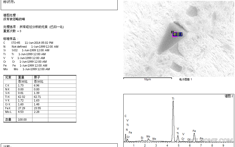

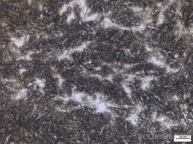

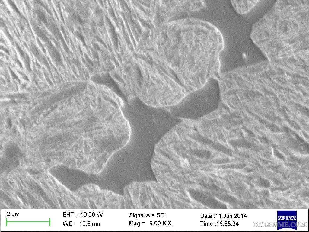

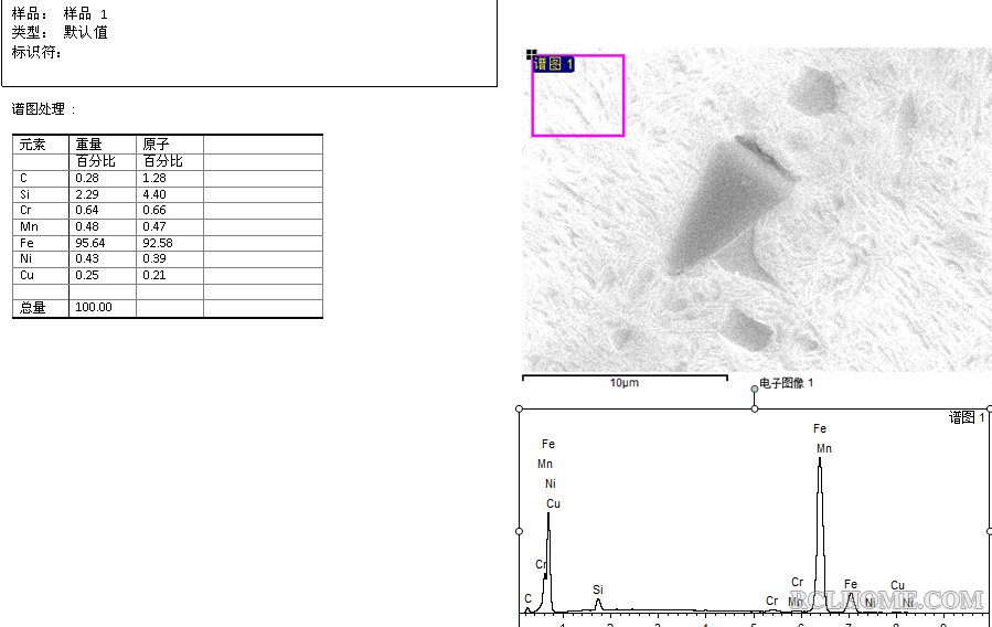

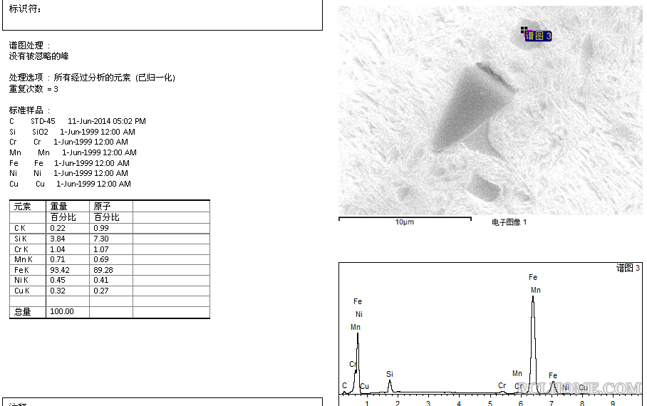

下面补上白色区域为铁素体带状的证据 500.jpg 1000-1.jpg 500-8.jpg 1000.jpg 3-2.jpg 这张是电镜图,铁素体呈现凹陷状态。 QQ截图20140707222233.png 这张是黑色区域能谱 QQ截图20140707222342.png 这张是Ti夹杂检测 QQ截图20140707222308.png 这张是铁素体检测(应为能谱对C很不准,所以只能和第一张能谱对比,发现含碳量要第一点)

图片已补上,应该可以说明白色区域就是含碳量低的区域了。

你补充的图组织形态跟刚开始的明显不一样!这能证明前面白色是低碳区域吗?

你补充的图有点"鬼线"的味道

补上的这些图片根本就不能说明前面两张图片中的白色区域为低碳区。
你可以用一个存在铁素体带状偏析的原材料做个工艺试验来证实我的这个观点的对错。

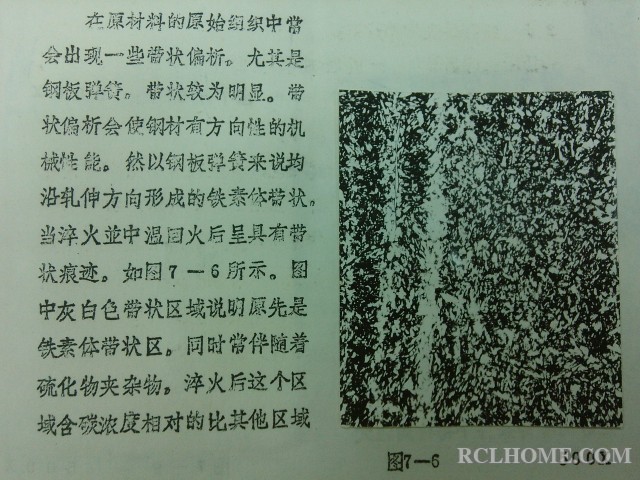

IMG_20130815_145533~1.jpg IMG_20130815_145553~1.jpg http://www.rclhome.net/forum.php?mod=viewthread&tid=7584&extra=

我也正要向你提这个问题:第二张图片中的带状区域是什么组织?
我认为白色带状区域组织是马氏体(或下贝氏体)及少量的残余奥氏体。

你34楼贴图中的内容毋容置疑,我想问:34楼截图图片中的灰白色区域的组织与1楼第二张图片中的条带组织是否为同一种组织?

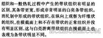

看看下面这个截图(请哪位帮忙将图片打开)。
发表于 2014-7-8 10:31:28 | 显示全部楼层
问题1:回火后便形成碳含量比周围低的带状回火屈氏体,这与你主楼第二张图片中的条带组织不同。
发表于 2014-7-8 10:49:16 | 显示全部楼层

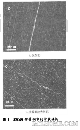

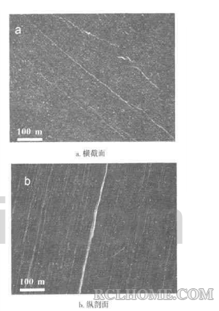

这里有几个截图:
清淡 + 10 很给力!
再看看这个截图中的内容;

让我们把电子探针测到的微区化学成分对比一下吧:
重量百分比
黑区
白区
C
0.28
0.22
Si
2.29
3.84
Cr
0.64
1.04
Mn
0.48
0.71
Fe
95.64
93.42
Ni
0.43
0.45
Cu
0.25
0.32
白区虽然含碳量低了一点,但是我们知道这种检测方法小原子的误差是最大的,可以说两者相差不大。
但是其他Si,Cr等元素,都是白区高啊,不就证明白区有合金元素偏析吗?
从各元素对淬透性的影响因子来考虑,恐怕还是白区的淬透性要好于黑区很多吧?

弹簧钢出现负偏析的带状铁素体,带状铁素体所在区域合金元素富集、贫碳,淬火、中温回火后呈明亮的灰白色条带,关于这些, 书籍资料上介绍有很多。
但问题不再这里。
问题是:
1. 主楼第一张图片的浅色区域有两种明显不同的色彩, 该区域有针状的马氏体组织。
2.主楼的第二张图片,条带区域是针状的马氏体组织,这与主楼补充的第三、四、五、六张图片中的条带区域内的组织是显然的不同。
结论:补充上来的系列资料不能证明主楼第二张图片条带区域也是贫碳、合金元素富集区域。
这是我想说的。
