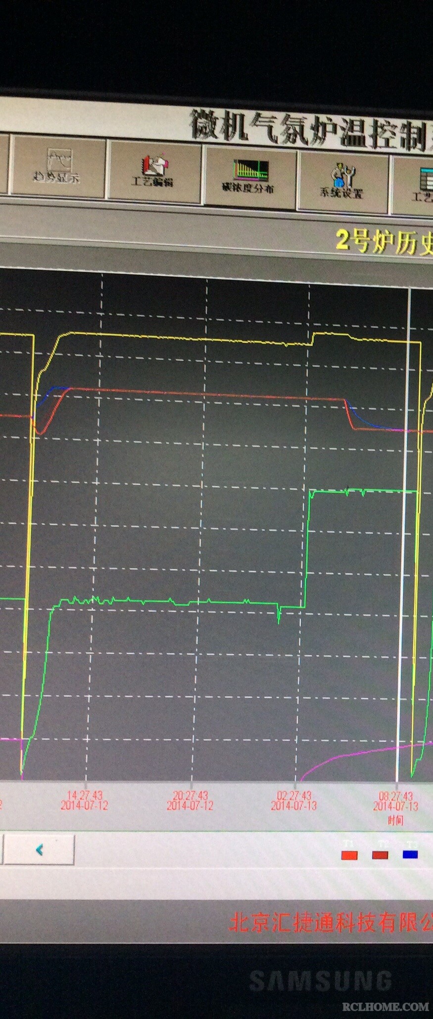

 楼主| 发表于 2014-7-15 17:33:06 | 显示全部楼层
aaron01 发表于 2014-7-14 13:56
还好渗层没有超差,重新加热到920C,0.7%的碳势保温,长时间扩散,然后再降温直接淬火。 ...
返工工艺
返工工艺
这是返工记录曲线。{:soso_e116:}
发表于 2014-7-15 21:40:07 | 显示全部楼层
cnszgong 发表于 2014-7-15 17:33
这是返工记录曲线。
也行,碳势先低后高,有创意。
