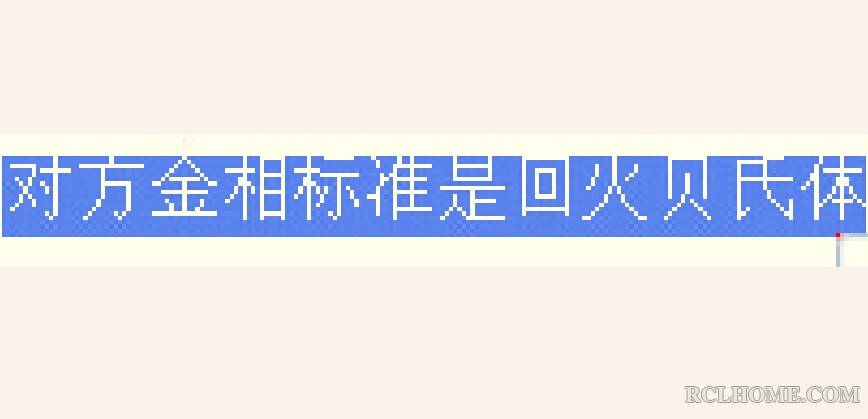

看截图。

客户要求的是回火贝氏体(

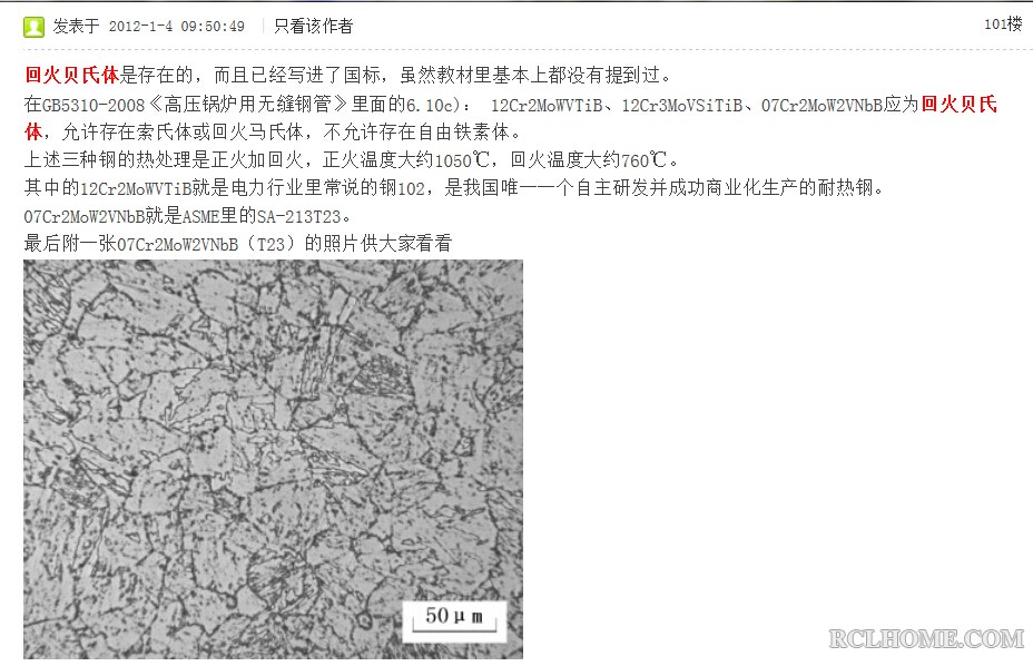

看看这个截图,别处移过来的。。。

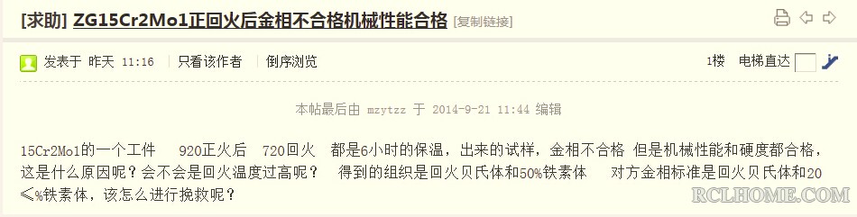

这里有一个帖子大家可以去看一下  http://www.rclbbs.com/forum.php? ... 0%B1%B4%CA%CF%CC%E5

按照这个帖子的内容,就不一样了。
这个720C回火后,哪里还会有什么贝氏体,早分解了。

严工如何看待截图里的这段内容?

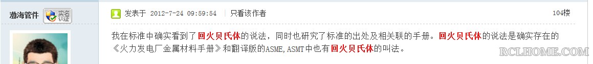

还有这个截图,你认为ASME的翻译版有问题吗?

这段文字不知道出处,里面有错误的地方。不过说760C回火有问题,也未必,不要忘了合金元素对A1温度的影响,Cr,W,V,Ti,Mo都是碳化物形成元素,都缩小奥氏体区,使得A1线上移,这个760C保温,未必能使零件奥氏体化哦。
说这些材料是耐热钢,恐怕有点问题。

这段文字出自会员在其它地方的发言。
可能存在这样一个情况:
译者将tempered bainite直接翻译为了 回火贝氏体
那如果是下贝氏体、无碳化物贝氏体,它们经过一定温度、一定时间的加热保温后的组织是否也叫回火贝氏体呢?

从英文语法角度,tempered bainit 这个词出现不会有任何问题。

同意你的说法。
ASEM里有tempered bainit 这个词汇不会有任何问题 ,从英文语法角度讲,可以理解为粒状贝氏体经过回火后具有截图中这样的金相组织,而将截图中组织译成回火贝氏体可能就有问题了。
