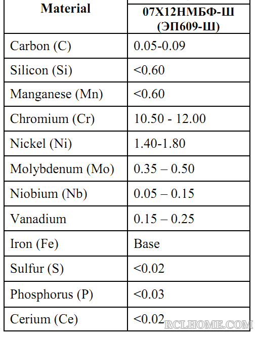

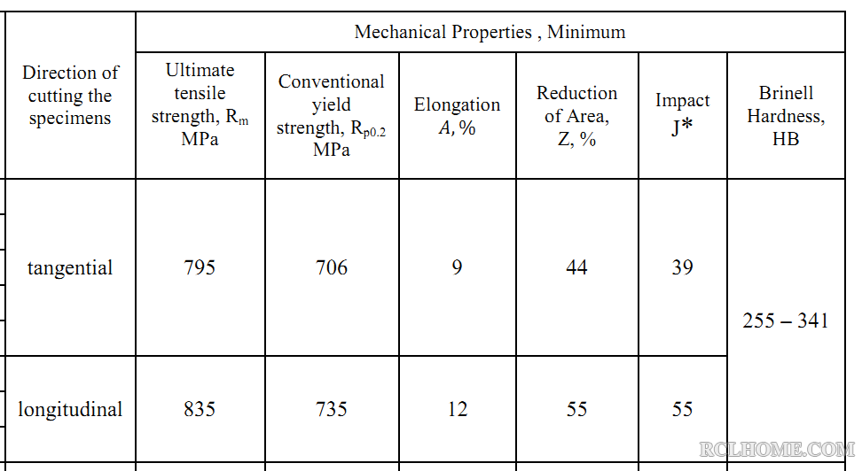

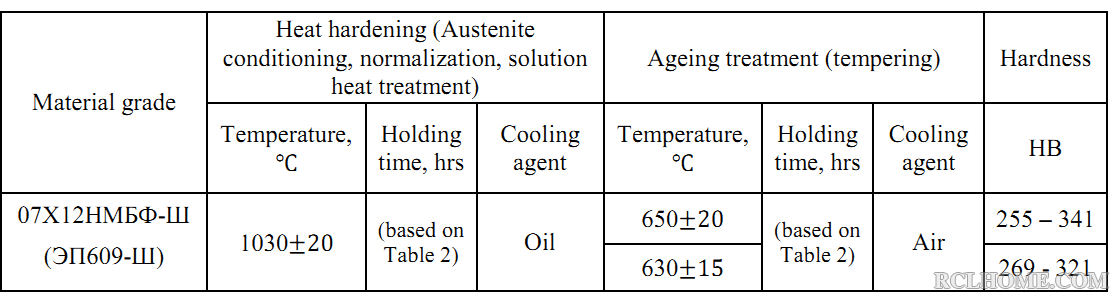

最近遇到一种新材料,上面有他们推荐的热处理工艺:淬火1030-1050℃,回火:630-660℃。(技术要求强度大于835MPa,冲击功大于55J,高温蠕变大于100h)。可是我们无论怎么做按照这个工艺就是做不合格。常规性能基本能够保证合格(强度跟冲击刚刚合格,富裕量不多),但是高温蠕变性能要求大于100h,结果几个小时就断裂了。
后来我们通过大量的工艺试验,摸索了一个热处理工艺:淬火1030-1050℃+淬火800-900℃,回火:300-350℃。结果性能都合格,并且数据很好(强度跟冲击都很高,高温蠕变性100h不断)。但是为什么要这么做,我也不清楚,只是通过热处理工艺误打误撞出来的。请大家来说说这个到底是什么工艺:淬火1030-1050℃+淬火800-900℃,回火:300-350℃。

发表于 2015-7-6 15:25:21 | 显示全部楼层
孤鸿踏雪 发表于 2015-7-6 14:08
这个工艺有玄机啊,决不是误打误撞这么简单的事!请问,你的材料什么牌号?什么成分? ...
材料是苏联牌号,对应我们国家的是0Cr11Ni2MoVNb。

发表于 2015-7-6 16:23:20 | 显示全部楼层
孤鸿踏雪 发表于 2015-7-6 15:42
这个工艺是你自己摸索出来的?还是贵司其他人员提供的?如果是你自己摸索出来的,可否介绍一下 ...
技术要求是材料制造大纲上面推荐的。我查阅了相关资料,我们国家对该材料的介绍很少,资料很少,但是也看到相关的论文也是用这个推荐的温度做的。因此前期我们就用这个推荐的温度做了大量的工艺试样,都达不到规定的技术要求。依据根据高温蠕变性能要求,我们觉得为了满足高温蠕变,就必须提高强度指标,同时又看到对方给定的硬度要求为HB=255-341。而强度指标要求抗拉大于835MPa。感觉硬度指标给的范围太广最高上限可以达到341HB去。因此我们做了一个大胆的想法,把硬度往上限靠,但必须又要保证冲击功。前期用1050淬火后降低温度回火,但是冲击功都不行。后来决定采用亚温淬火来提高冲击功。因此最终通过试验。温度确定在800-900℃淬火出来硬度就在340HB左右。然后在加了一个低温去应力回火。但是考虑到前期毛坯的质量影响,在高温阶段我们增加了一个1050度的预处理。这就是当初我们的构思。
