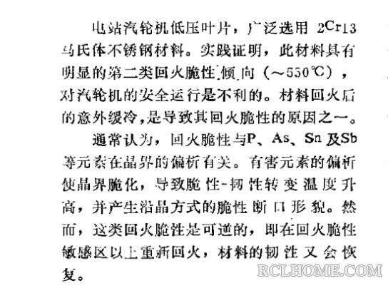

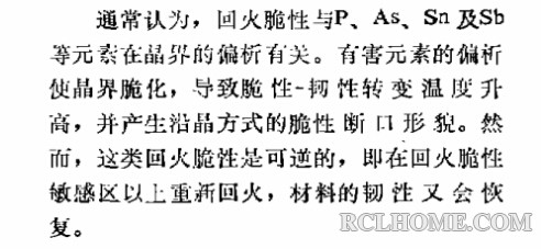

发表于 2015-7-27 09:46:18 | 显示全部楼层
专业守炉子 发表于 2015-7-26 23:48
但第二类回火脆性可以快速冷却避免啊,所以没说是第二类回火脆性。

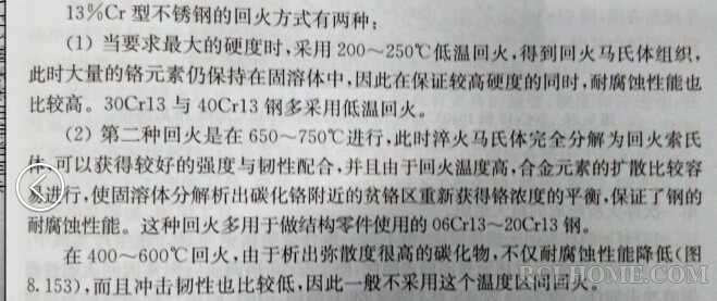

教材与相关资料介绍,2Cr13存在有明显的第二类回火脆性现象。第二类回火脆性产生机理还没有一个确切的定论,下面截图中的说法较为普遍。

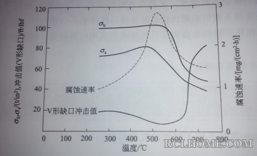

这个材料不推荐在370-565C这个温度范围内回火,原因主要是因为马氏体不锈钢淬火后在这个温度段回火,会大量析出铬的碳化物,造成基体铬含量下降,严重影响材料的耐腐蚀性,你的图上那根腐蚀速度曲线已经说明了这个问题了。
至于钢的回火脆性问题在这里不是主要矛盾,不过据很多文献提到,回火脆性与碳化物析出有关。

发表于 2015-7-27 11:45:42 | 显示全部楼层
对截图中的说法有异议吗?

我认为对于2Cr13这样的材料而言,500-600C回火称其为第二类回火脆性是不妥的,很简单,看看冲击功和回火温度曲线,如果这算第二类回火脆性,那么第一类回火脆性温度区在哪里呢?

对截图中的说法有异议吗?
文中是归结于第二类回火脆性了。
根据此文中群描述的,在第二类回火脆性温度区间回火后快冷,脆性并不会降低吗?
快冷降低第二类回火脆性是指快速通过该区间温度吗,保温温度应是高于此区间并快冷?

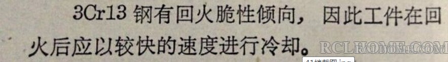

发表于 2015-7-27 13:29:17 | 显示全部楼层
专业守炉子 发表于 2015-7-27 13:09
目前个人暂不认同该文说法。
再来看看这里。

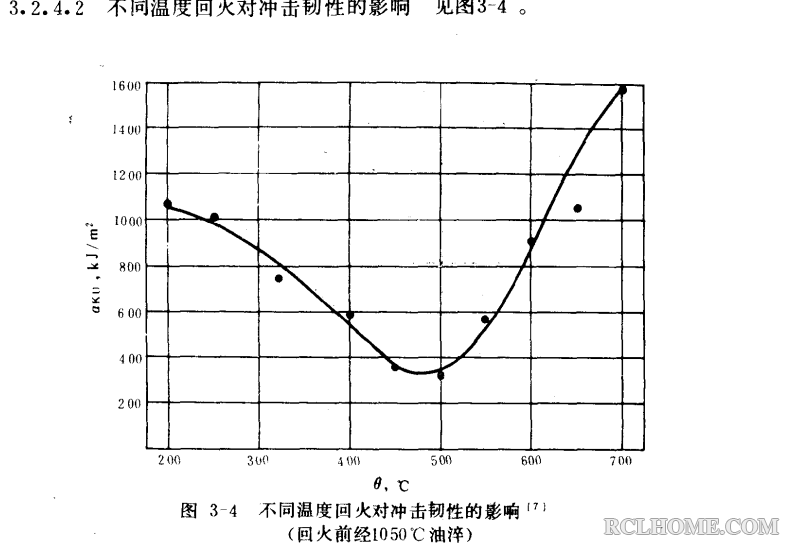

从你提供的图来看,400度之前有没有回火脆性问题? 我没有看到。书上怎么说:

对于马氏体不锈钢只有一个回火脆性温度区,就是370-565C,不适合在这个温度范围内回火。
普通材料的回火脆性:
楼主提供的回火特性曲线:

2170
 楼主| 发表于 2015-7-27 14:01:13 来自手机 | 显示全部楼层
搬运工 发表于 2015-7-27 13:29
再来看看这里。
这个是没有争议的,结论性的。

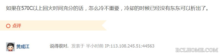

发表于 2015-7-27 15:32:51 | 显示全部楼层
搬运工 发表于 2015-7-27 13:58
高于565°C回火,缓慢冷却通过370-565°C温度区间,会是个什么情况,你来说说? ...
如果在570C以上回火时间充分的话,怎么冷不重要,冷却的时候已经没有东东可以析出了。
说得很对.  发表于 2015-7-27 16:53

普通材料的回火脆 ...
关于“马氏体不锈钢只有一个回火脆性温度区,就是370-565C”这个观点,很显然的与下面这个截图中的内容有冲突。

楼主提供的图已经告诉我,这个材料的回火脆性温度范围就是370-565C,并没有第二个韧性下降温度区间。

《钢铁材料金相图谱》中较含糊的说法。尽管提到说有回火脆性,但一是没有明确指出是哪一类的回火脆性,二是所列举的高温回火的例子,基本都是回火后空冷。

《钢铁材料金相图谱》中的截图。

410和2Cr13的回火章节里,都只提到回火脆性温度区在370-575C,没有说在650C以上还有第二类回火脆性区哦。如果真有,那么楼主的图是怎么回事?那个不是实测的数据吗?

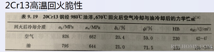

发表于 2015-7-27 17:26:28 | 显示全部楼层
aaron01 发表于 2015-7-27 17:13
呵呵,我知道第一类回火脆性是绝大部分钢材都有的,第二类回火脆性并不是所有钢材都会出现,有的钢材是没有 ...

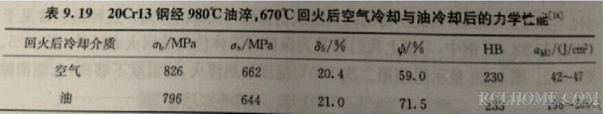

2Cr13经过670℃高温回火,冷却方式空冷其Aku(J)为4.3~4.8,冷却方式油冷其Aku(J)为18~21。
发表于 2015-7-27 17:30:40 | 显示全部楼层

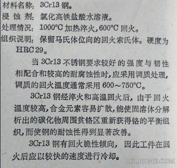

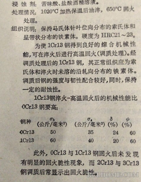

现在说的是600°C以上的高温回火有无回火脆性问题,我把前面上传的几个截图集中放到楼下。

对于第二个图,回火冷却方式书中并未提到,有可能就是油冷,也就是说是快速冷却,这样就未体现缓冷时的冲击功,也就是该图体现不出第二类回火脆性的特征。因为图中可能并不是采用缓冷。
