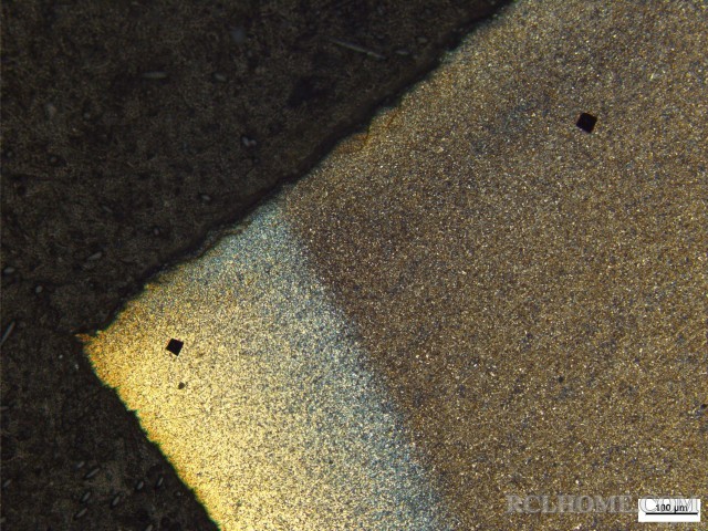

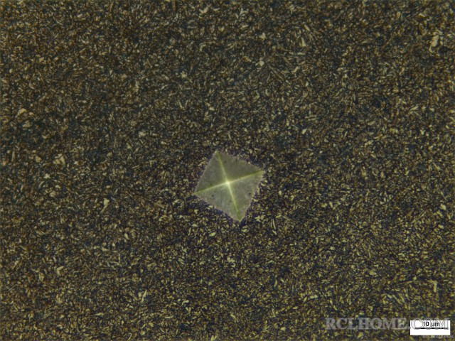

100x~1.jpg 1000x~2.jpg 1000x-1.jpg 给大家分享一下我前几天用手砂轮切的样。以前也看不少人发过这种图,问组织是什么。之前我看到也不知道是什么,后来打了硬度。可以判定是未回火马氏体,大家对比一下硬度印记大小就可以看得出。只是我觉得奇怪,手砂轮切下来后是空冷,怎么就产生马氏体了?
昨天看过杨工发的一个帖子,说到的也是白区。我个人认为和我这个很像,如果我这个样再去回火,我猜白区会消失。而杨工发的那个我觉得不是没回火,而是合金偏析造成的回火稳定性提高,但是不知道硬度怎样。杨工把样重新回火并提高回火温度,如果白区消失,那合金偏析的可能性就更大了。

空冷得到马氏体也不奇怪。所谓冷却速度快慢,不是绝对值,只是个相对的概念。能让材料不发生扩散型相变就可以了
发表于 2013-2-22 18:45:46 | 显示全部楼层
如果切割过程没有冷却液的冷却,那么在切割过程中产生的应该是退火组织而非淬火组织!
 楼主| 发表于 2013-2-22 18:53:09 | 显示全部楼层
沧海一声笑 发表于 2013-2-22 18:45
如果切割过程没有冷却液的冷却,那么在切割过程中产生的应该是退火组织而非淬火组织! ...
第一张就是我故意把那两个硬度印记留给你们看的。之前我也不敢确定,是打了硬度才确定的。

建议最好在过渡区再拍一张,那么整个资料就比较完整了。更能说明你所表达的主题。
 楼主| 发表于 2013-2-22 18:57:28 | 显示全部楼层
落水残阳 发表于 2013-2-22 18:45
空冷得到马氏体也不奇怪。所谓冷却速度快慢,不是绝对值,只是个相对的概念。能让材料不发生扩散型相变就可 ...
听说谁在帮杨工检测那个有白区的样啊?其实我很想帮他检测的,我想验证一下。但是还是需要级别更高的出点权威的结果,外加我这里没有马弗炉。
 楼主| 发表于 2013-2-22 18:59:25 | 显示全部楼层
吉祥如意 发表于 2013-2-22 18:56
建议最好在过渡区再拍一张,那么整个资料就比较完整了。更能说明你所表达的主题。 ...
确实。当时就是想给大家看白区。朋友可以去看我刚发的高频淬火裂纹分析,过度层倍数逐渐放大的,清晰的很。

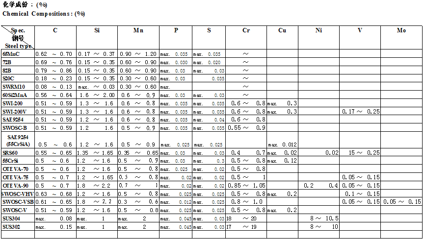

弹簧材料,SAE9254.淬火中温回火组织。
发表于 2013-2-22 22:58:21 | 显示全部楼层
钢号|AISI:    -
钢号|SAE:    9254
钢号|UNS:    G92540
C(%):    0.51~0.59
Si(%):    1.20~1.60
Mn(%):    0.60~0.90
P(%)≤:    0.035
S(%)≤:    0.040
Cr(%):    0.60~0.80
Ni(%):    -
Mo(%):    -
其他(%):    -
发表于 2013-2-22 23:00:42 | 显示全部楼层
这个材料看得少,不过从成分来看,淬透性还是不错的,硬度也显示和心部有差别,应该就是出现了少量马氏体组织了。
 楼主| 发表于 2013-2-22 23:03:41 | 显示全部楼层
cnszgong 发表于 2013-2-22 22:58
钢号|AISI:    -
钢号|SAE:    9254
钢号|UNS:    G92540
101.jpg 这里成份(55CrSiA)

确实是磨削过热,一般称为磨糊了。
里面存在大量的淬火马氏体组织。
对于磨削过热的长生的淬火马氏体组织,不仅仅考虑温度高空冷问题,因为砂纸磨削过热的表层,对于金属基体温度低,热处理及时传递到金属里面,仅仅考虑空气的问题不会产生淬火马氏体组织。

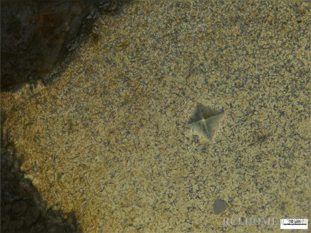

制备优良的金相试样,真是赏心悦目。提点小意见,仍有一条划痕。磨削淬火同样是一种表面淬火的方法。
试了好多抛光布了,就是找不到以前的感觉。有时候几乎一天都在抛光房,磨样也是个耐心活啊。  发表于 2013-2-23 16:28
