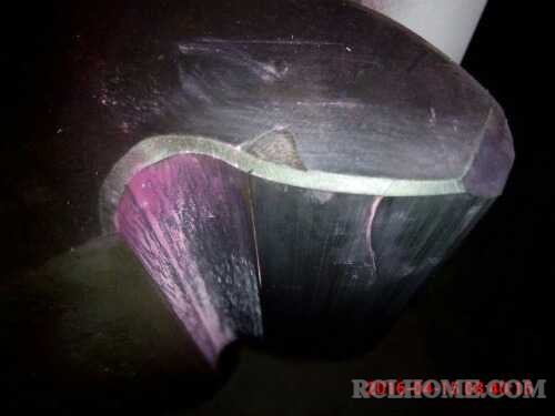

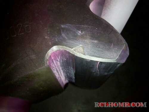

发表于 2016-4-14 16:11:07 来自手机 | 显示全部楼层 |阅读模式
材料为17crnimo6,渗碳温度930℃,出炉气氛保护缓冷180min,淬火温度830℃,油冷30min后30min后回火200℃×10h,随炉样件金相组织合格,后续磨齿完发现有连续4齿裂纹,本炉37件裂了1件,判定为淬火应力过大引起的淬火裂纹,请问这个结果合理么?

发表于 2016-4-14 16:40:06 | 显示全部楼层
这是磨削裂纹

发表于 2016-4-14 18:50:21 | 显示全部楼层
37件产品惟独这一件淬火应力过大?
发表于 2016-4-14 19:30:13 | 显示全部楼层
我倒倾向于材料是否有异常问题
发表于 2016-4-14 19:51:39 | 显示全部楼层
沧海一声笑 发表于 2016-4-14 19:30
我倒倾向于材料是否有异常问题
这是典型的磨削裂纹形态。
发表于 2016-4-14 19:59:58 | 显示全部楼层
cnszgong 发表于 2016-4-14 19:51
这是典型的磨削裂纹形态。
龚工:他的这个已经全部掉下来了哎
发表于 2016-4-14 20:13:25 | 显示全部楼层
沧海一声笑 发表于 2016-4-14 19:59
龚工:他的这个已经全部掉下来了哎
好像是的。

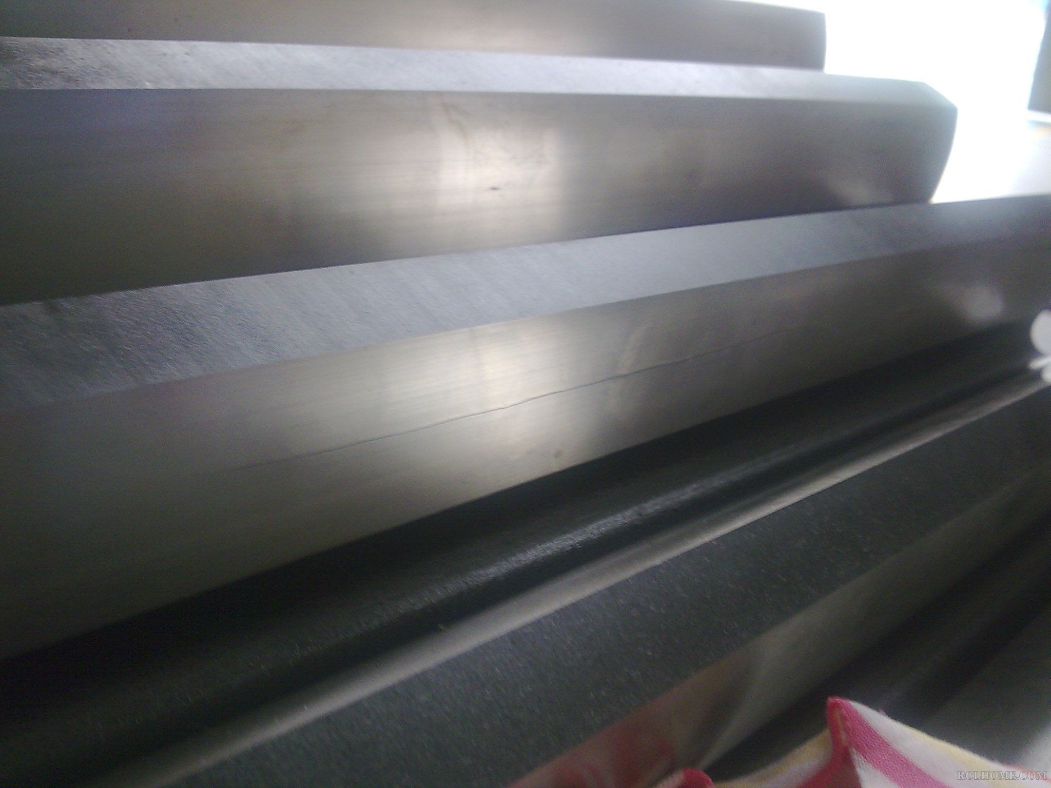

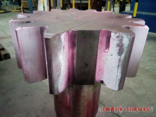

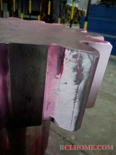

发表于 2016-4-15 00:09:13 | 显示全部楼层
探伤那张图,为何断口无一点粉末
是探前断齿还是探后断齿。探后是自己掉还是敲的

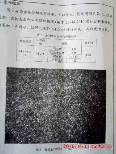

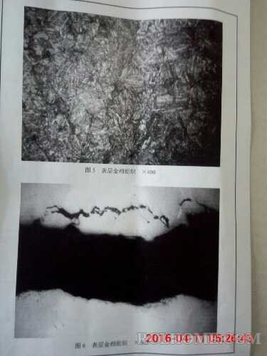

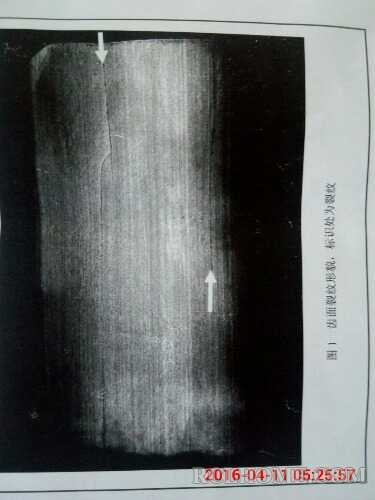

 楼主| 发表于 2016-4-15 08:45:36 来自手机 | 显示全部楼层
我倒倾向于材料是否有异常问题
我也认为,就是已经失效分析了,可能改变不了判定了。
37
37

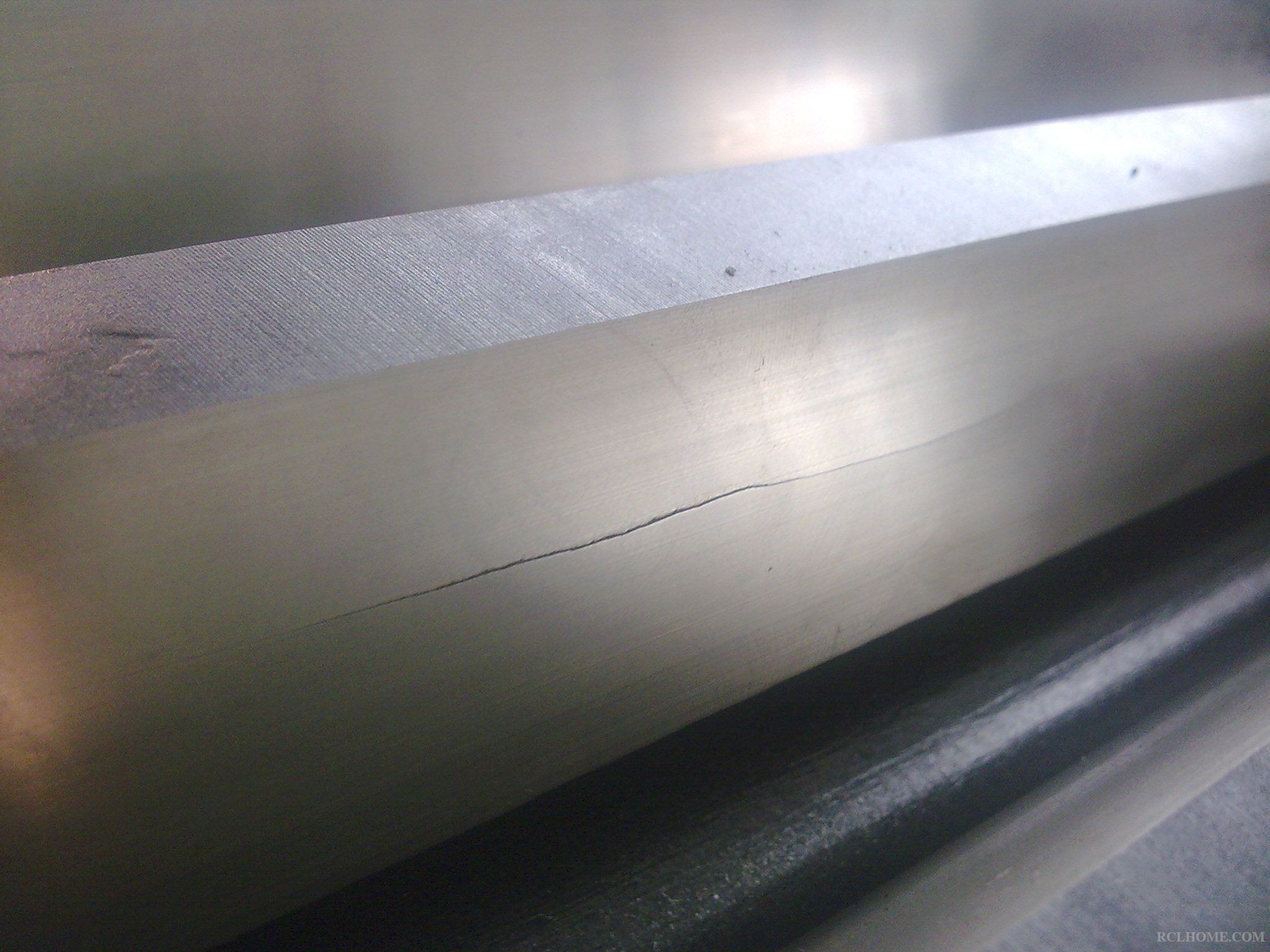

 楼主| 发表于 2016-4-15 08:47:38 来自手机 | 显示全部楼层
这是典型的磨削裂纹形态。
这是今天早上拍的相片,感觉像撕裂!

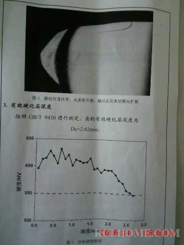

 楼主| 发表于 2016-4-15 12:02:43 来自手机 | 显示全部楼层
cnszgong 发表于 2016-4-15 10:04
这个齿模数多大?感觉好像蛮大的。
模数是20的
发表于 2016-4-15 12:20:23 | 显示全部楼层
模数20。
有效硬化层深才2.8mm!浅了点。
发表于 2016-4-15 12:20:25 | 显示全部楼层
模数20。
有效硬化层深才2.8mm!浅了点。

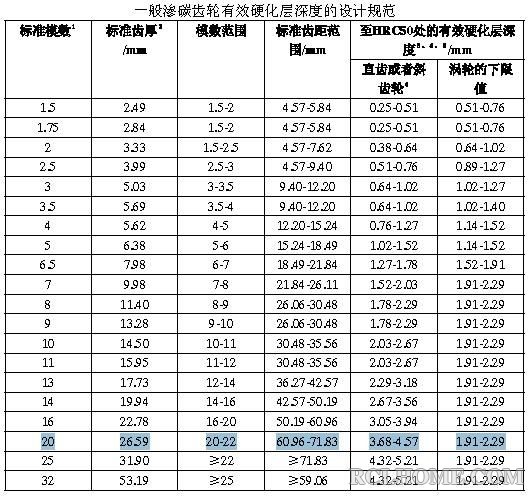

发表于 2016-4-15 14:47:00 | 显示全部楼层
cnszgong 发表于 2016-4-15 12:20
模数20。
有效硬化层深才2.8mm!浅了点。
参考《AGMA齿轮材料及热处理手册》以及<AGMA 2004-B89>标准,你这个齿轮也许是技术要求的有效硬化层深度不合理或者磨削过量了。 360截图20160415140056140.jpg 表格中的有效硬化层深度是指成品齿轮的有效硬化层深度(也就是说这是指齿轮磨削以后的有效硬化层深)。
所以因为 + 10
发表于 2016-4-15 18:58:32 | 显示全部楼层
cnszgong 发表于 2016-4-15 14:47
参考《AGMA齿轮材料及热处理手册》以及标准,你这个齿轮也许是技术要求的有效硬化层深度不合理或者磨削过 ...
比<AGMA 2004-B89>设计规范要求的有效硬化层深整整浅了将近1mm。
如果你37件产品都是如此的有效硬化层深,那么这批齿轮有整批报废的可能。

 楼主| 发表于 2016-4-15 19:20:17 来自手机 | 显示全部楼层
模数20。
有效硬化层深才2.8mm!浅了点。
随炉样件是3.65mm
发表于 2016-4-15 19:31:26 | 显示全部楼层
顺子 发表于 2016-4-15 19:20
随炉样件是3.65mm
3.65mm 还是浅了,当时渗碳工艺设定深度多少?
发表于 2016-4-15 19:36:42 | 显示全部楼层
图纸上有效硬化层深要求多少?

发表于 2016-4-26 07:55:55 | 显示全部楼层
龚工:该产品的裂纹如果排除淬火裂纹,那么是磨削裂纹的可能性是最大的,而且表面有硬度低头现象。但是磨削裂纹是和磨削方向垂直的,这一点好像不符合。
所以因为 + 10
签到天数: 300 天
186
1056
4516
4516
发表于 2016-4-26 08:00:32 | 显示全部楼层
裂纹的深度是多少?
发表于 2016-4-26 12:35:08 | 显示全部楼层
daswang 发表于 2016-4-26 07:55
龚工:该产品的裂纹如果排除淬火裂纹,那么是磨削裂纹的可能性是最大的,而且表面有硬度低头现象。但是磨削 ...
其实这种裂纹是磨削裂纹。
这个案例的技术要求中有效硬化层太浅了。轮齿磨削后齿面的有效硬化层比规范中要求的有效硬化层深的下限整整少了将近1mm。如果这批齿轮都是这样的话,那整批齿轮都应该报废处理。
