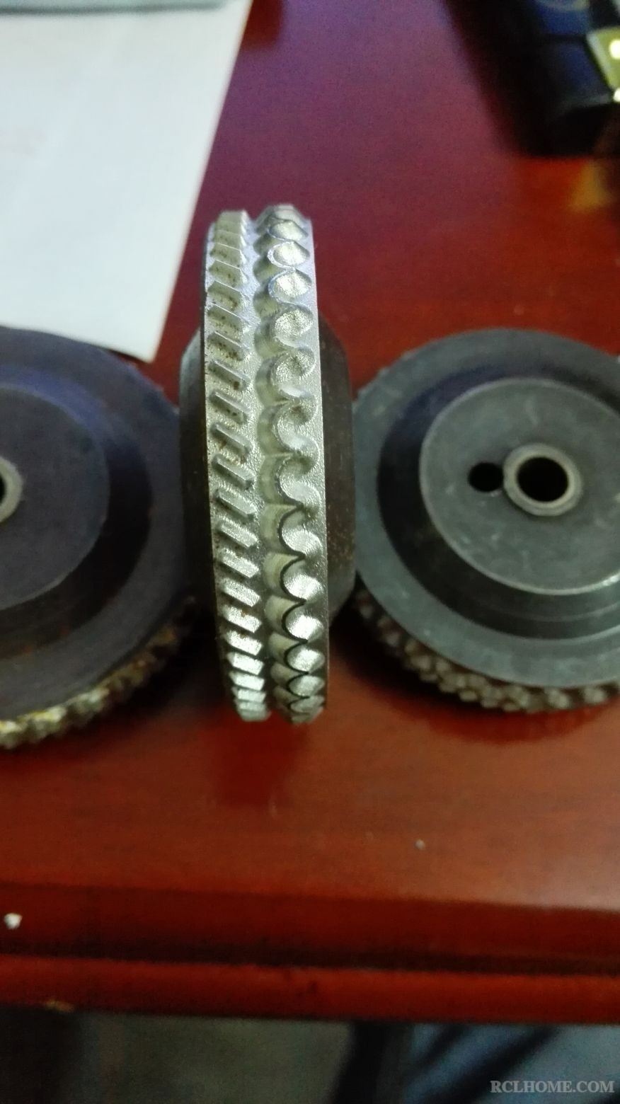

发表于 2016-4-19 13:09:09 | 显示全部楼层 |阅读模式

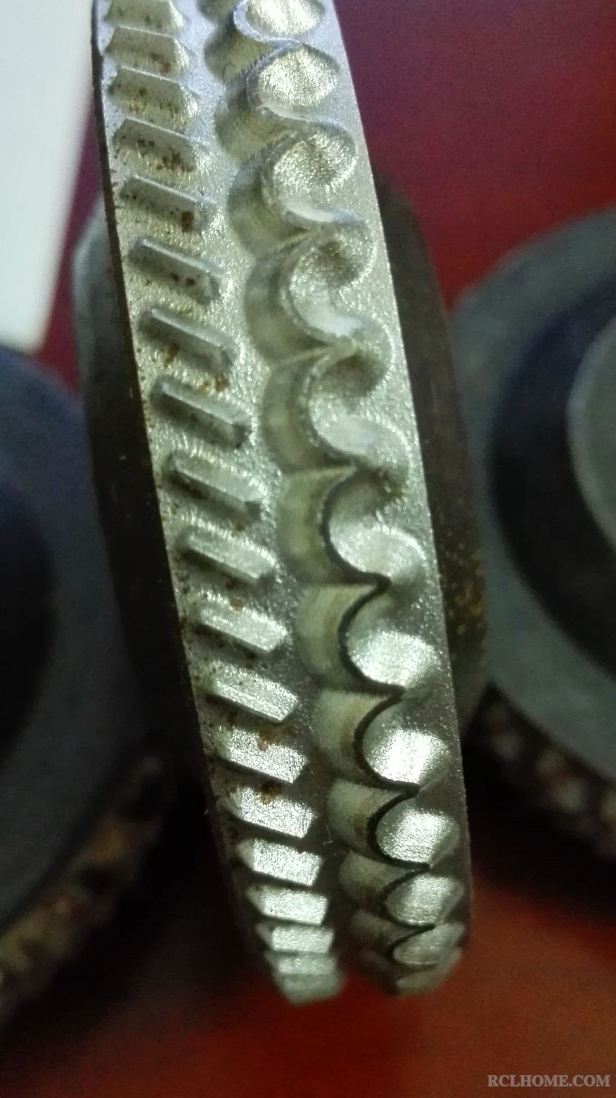

有网友来信问:这是什么材料?
请有经验的朋友说说。

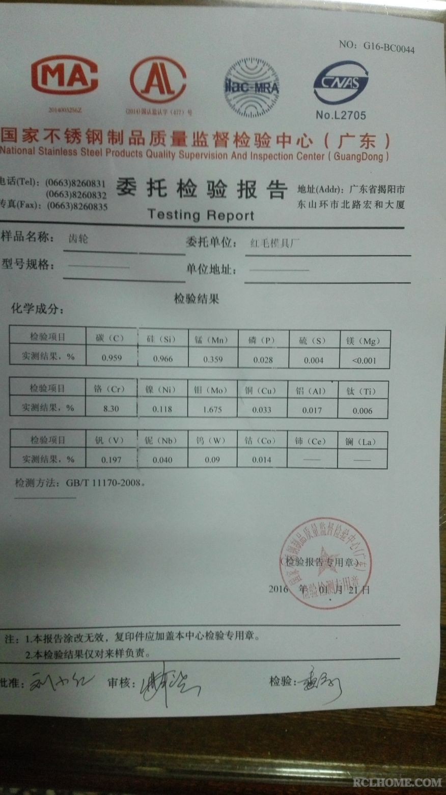

发表于 2016-4-19 14:30:39 | 显示全部楼层
有点像 日本大同 DC53
碳 C :1.00
硅 Si:0.91
锰 Mn:0.32
铬 Cr:8.00
钼 Mo:2.00
钒 V:0.28
磷 p:0.007特点        ·韧性比SKD11类冷作模具钢高一倍,制造复杂冲模、拉伸模,抗开裂崩角性能大幅度提高;模具经520~530回火,保持硬度HRC61~63;适合表面硬化处理 用途        ·用于制作形状复杂或精密冲压模、拉伸模;适合制作线切割加工成型的冷作模具及螺丝滚齿轮、深拉成型模,不锈钢板冲压模、冲头及冷锻模 临界点(℃)        Ac1:845 Ac3:905 Ar3:800 Ar1:715 Ms:115 热 处 理        ·预先热处理即退火:850±10℃透烧均匀,≤30℃/h控温冷却至550℃出炉空冷 ·淬火:550℃、850℃两次预热,1020~1040℃油冷或风冷HRC61~63 ·回火:180~200℃*2h回火2次,HRC62~63;520~530℃*2h回火2次,HRC62~64

好像是一种超声波滚模。

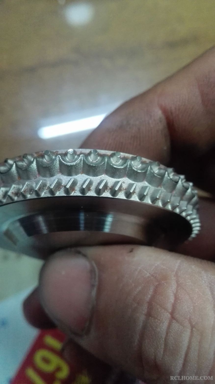

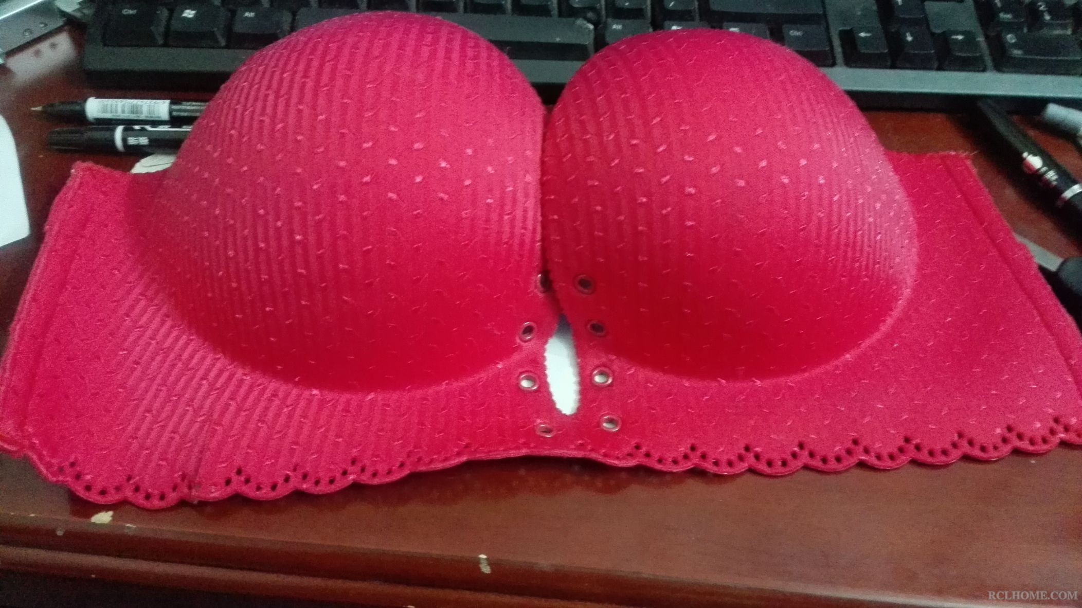

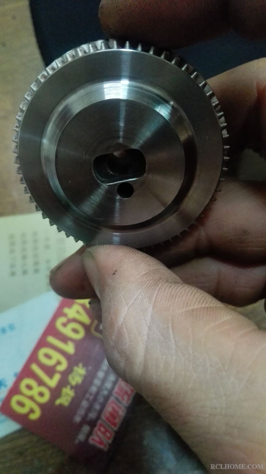

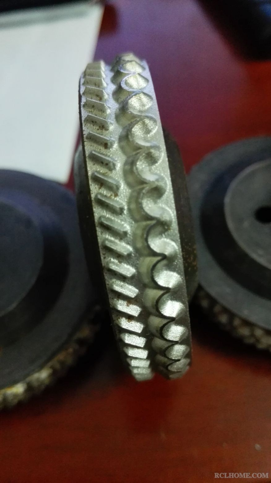

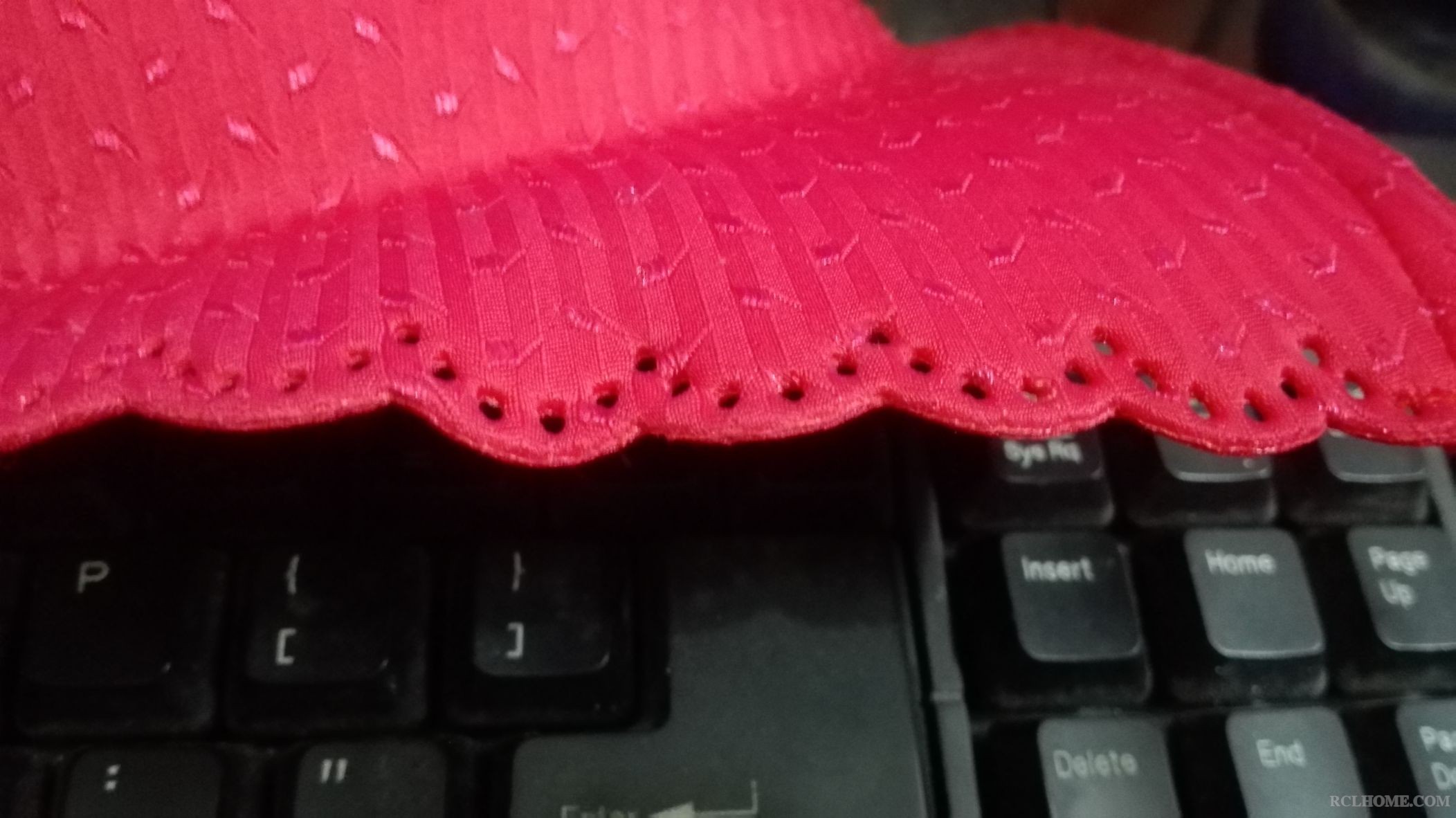

是一种超声波滚模·主要用于无痕内衣切花边的·   模具直径55  厚度是16
用于切断时超声波溶接切口
下模是一硬度60~62的·旋转加声波振动··
模具与下模接触  气压控制模具与下模的接触压力  模具也有旋转··

开始的时候一直认为是用于要求韧性较高的冲压模具上面。
这样的服役条件,应该是要求模具具有无限次寿命。请问:选用DC53是想利用其哪种性能?
62HRC与63HRC的寿命相差很大吗?
个人认为如果因为磨损,这样小的模具,即使换成6542的高速钢,模具材料成本也不会高出很多。
个人意见,不足为凭。

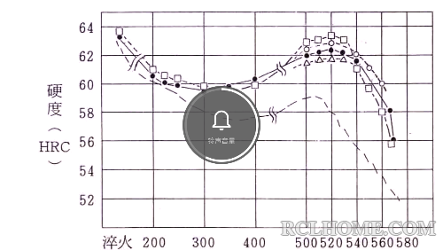

发表于 2016-4-22 22:00:46 来自手机 | 显示全部楼层

发表于 2016-4-22 22:06:55 来自手机 | 显示全部楼层
lujianjiang 发表于 2016-4-20 19:27
上海的···广东的··南京的···都说只能保证61度·62都不能百分百保证··
上楼的图是DC53的。
62HRC应该把握很大,63HRC有一点难度,不过为了硬度而硬度,问题也不是非常大。

发表于 2016-4-22 22:10:54 来自手机 | 显示全部楼层
lujianjiang 发表于 2016-4-20 12:19
好几个厂都说DC53极限是62度啊····抚顺特钢会比大同的好么··?
呵呵呵,看到图,你不会说62是极限了吧?
其实图上的最高硬度也不一定是极限,不过突破了的实践意义不一定大。

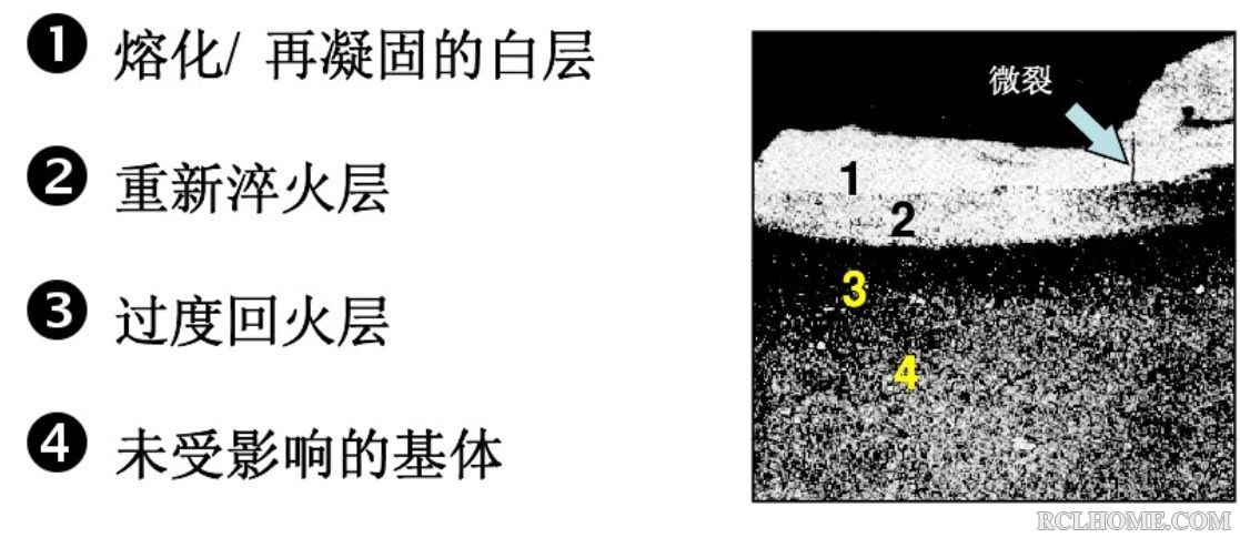

模具工作面是怎样加工出来的?数控铣?放电?如果是放电,注意去白亮层。

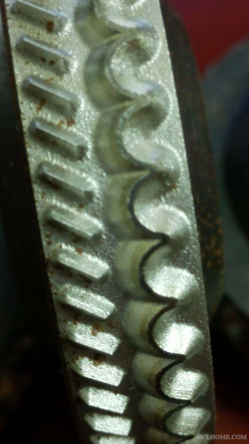

最好把失效的模具拍个图片传上来,特别是把失效部位放大一下。

电火花(线切割)加工的表面有白亮层,这个白亮层要去除。

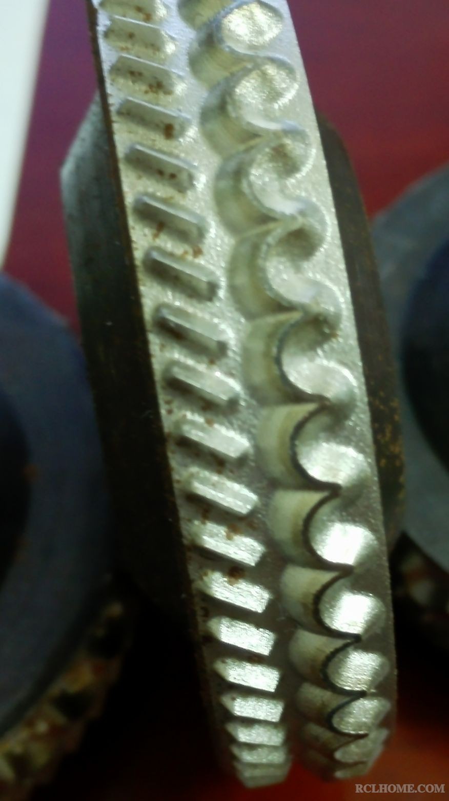

这个是用6542做的模具··失效的··

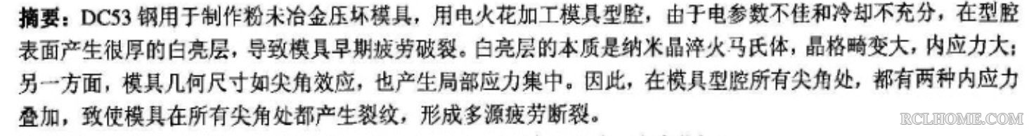

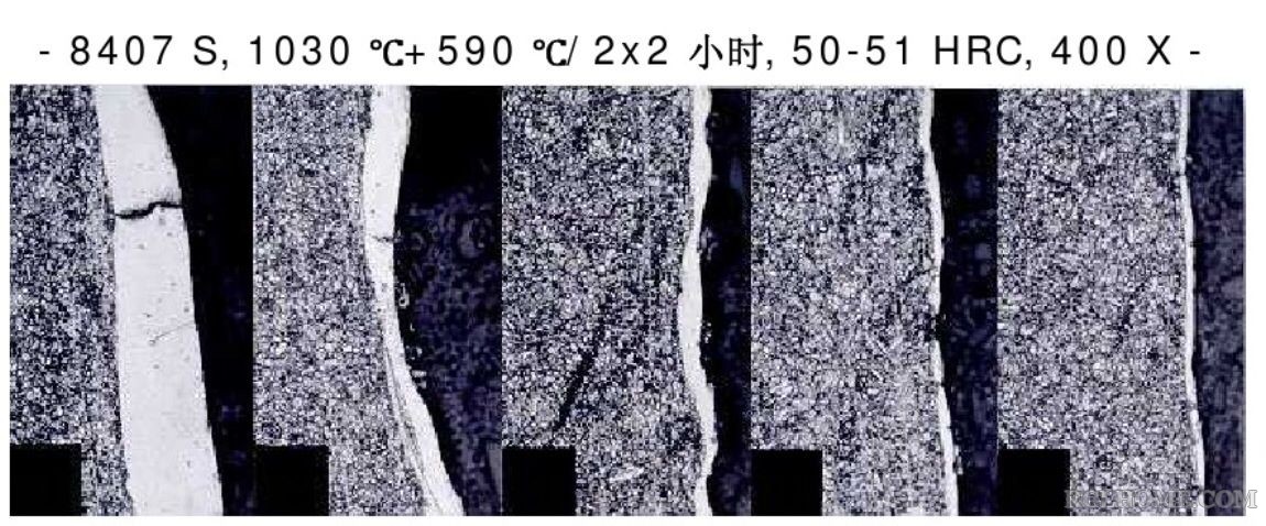

试试抛光方法去白亮层。
发表于 2016-4-23 11:24:52 | 显示全部楼层
