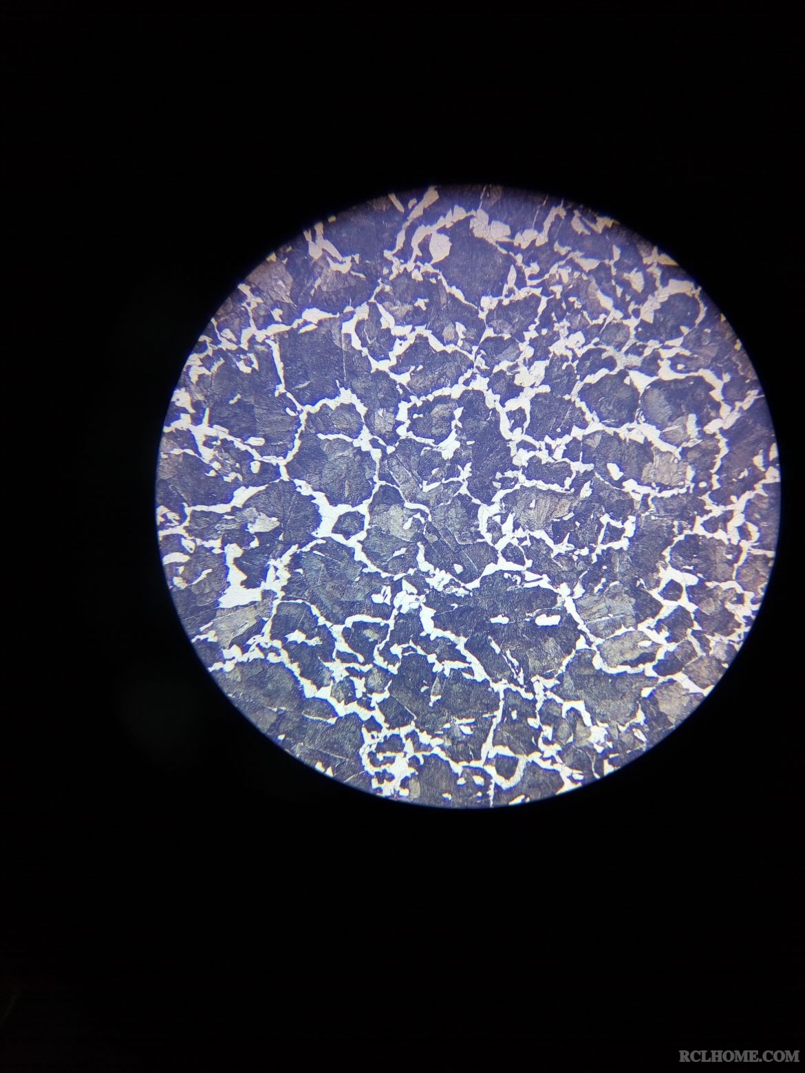

各位家人,小的第一次发帖请教些问题,说的不全不处还请多多包涵。情况是这样:1:340公斤重20CrMnTiH的锻件
2:正火温度920度±10度。保温时间6小时,空冷。
3:金相放大100倍。做出来图片如下
硬度要求HBW150-217 ,实际打下来220偏高。组织要求为1到3级,实际从金相组织看为P+网状F,晶粒比较粗大,个人分析是正火温度偏高所致,然后保温时间还不够长(具体原因还请各位指点)

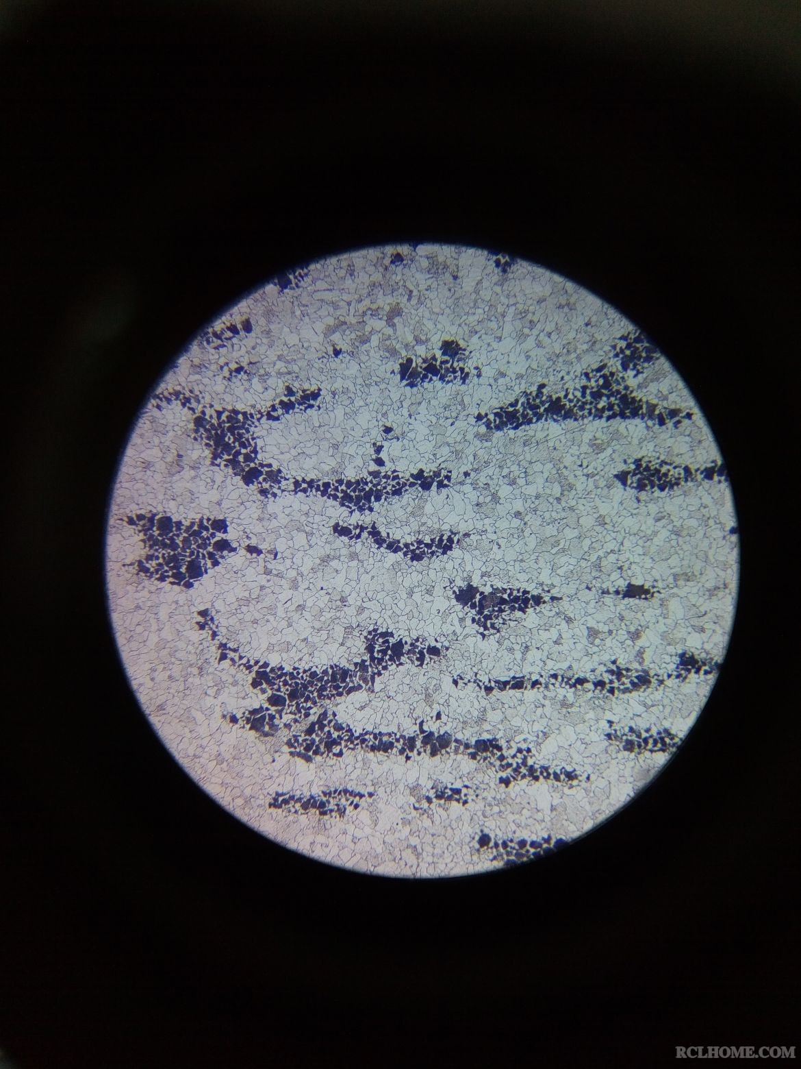

接下来,因为组织和硬度都不合格,我们重新进行正火,没想到车间主任居然让保温时间长达30个小时 ,金相打出来偏析很严重,图片如下:
硬度打下来偏低HBW140.
现在我的疑问是这种偏析是由于保温时间太长引起的吗,各位那现在我该怎么解决,从而获得F+P的平衡组织?

发表于 2016-6-7 15:20:54 | 显示全部楼层
估计全脱碳了。

发表于 2016-6-7 16:10:37 | 显示全部楼层
第二张金相我还是第一次见,值得收藏!

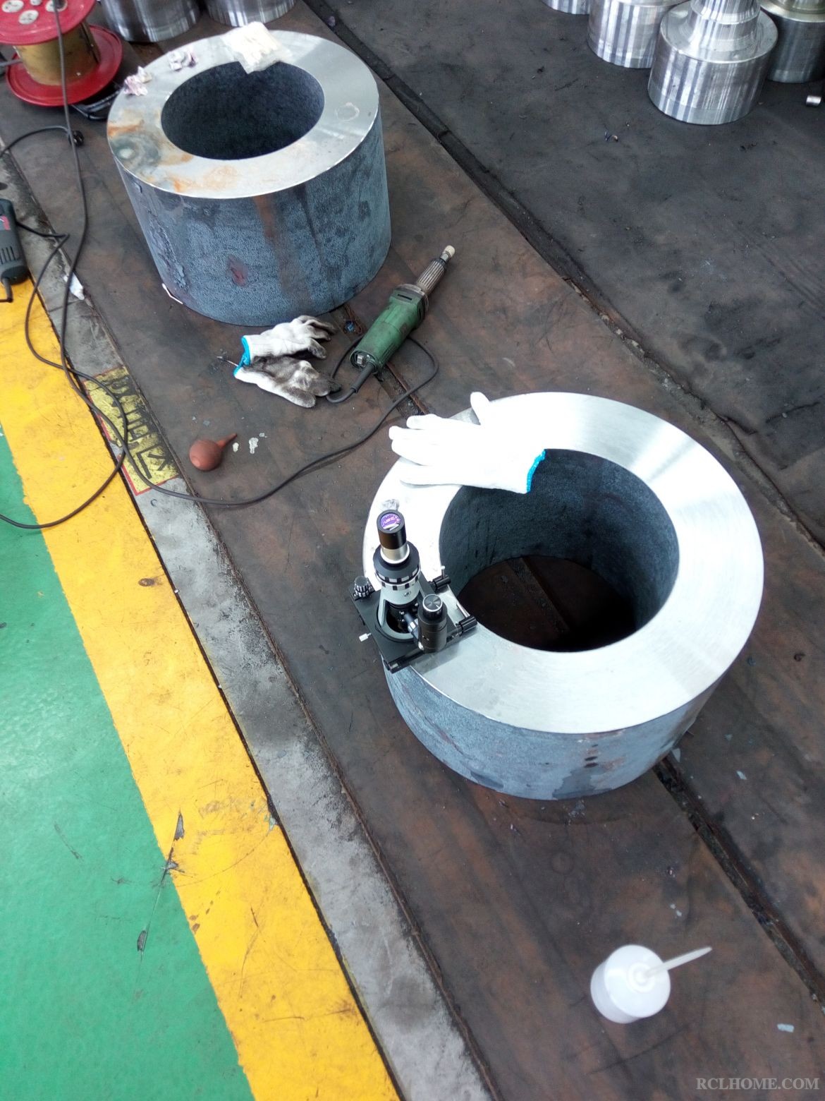

 楼主| 发表于 2016-6-7 16:33:13 | 显示全部楼层
清淡 发表于 2016-6-7 16:12
兄弟谈谈你的取样位置吧。

发表于 2016-6-7 17:05:48 | 显示全部楼层
小飞侠 发表于 2016-6-7 16:30
确实都是20CrMnTiH  骗你们干啥。。。
第一张图珠光体太多了,而且有明显的网状铁素体,所以判断冷却速度应该不是很快,但是珠光体还这么多,所以我推断,含碳量会在0.2以上,如真是20CrMnTi,那么这个成分偏析相当厉害。
发表于 2016-6-7 17:06:47 | 显示全部楼层
Francois 发表于 2016-6-7 15:20
估计全脱碳了。
很有可能,因为它保温了30h了。

发表于 2016-6-8 07:13:27 | 显示全部楼层
建议正火温度940±10℃,保温时间四个小时足够,降低风冷强度,提高等温温度。第一张金相由于冷却强度高,等温温度低造成。第二张金相由于时间太长,造成组织出现偏析。

发表于 2016-6-8 08:32:04 来自手机 | 显示全部楼层
小飞侠 发表于 2016-6-7 16:33
给你看 取样是本体取样 接近边缘
那个是套料机吗

 楼主| 发表于 2016-6-8 10:14:17 | 显示全部楼层
guminjie 发表于 2016-6-8 08:32
那个是套料机吗
具体不太清楚

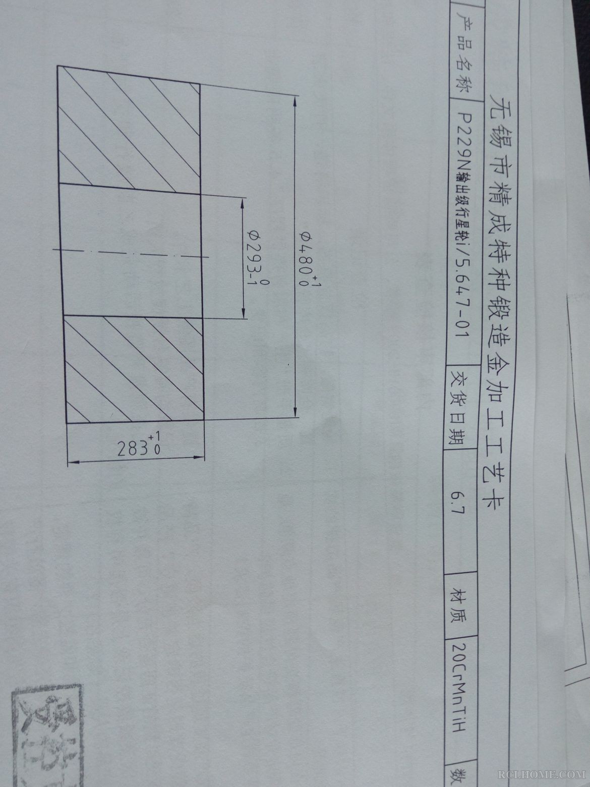

发表于 2016-6-9 15:05:24 | 显示全部楼层
480-293=187
187÷2=93.5mm
高283,保温30小时!
发表于 2016-6-9 15:11:00 | 显示全部楼层
网状铁素体是由于高温段冷却速度过慢,导致先共析铁素体沿着原奥氏体晶界析出导致的。应该加快高温段冷速。

 楼主| 发表于 2016-6-11 12:43:57 | 显示全部楼层
草原的风 发表于 2016-6-9 15:05
480-293=187
187÷2=93.5mm
高283,保温30小时!
