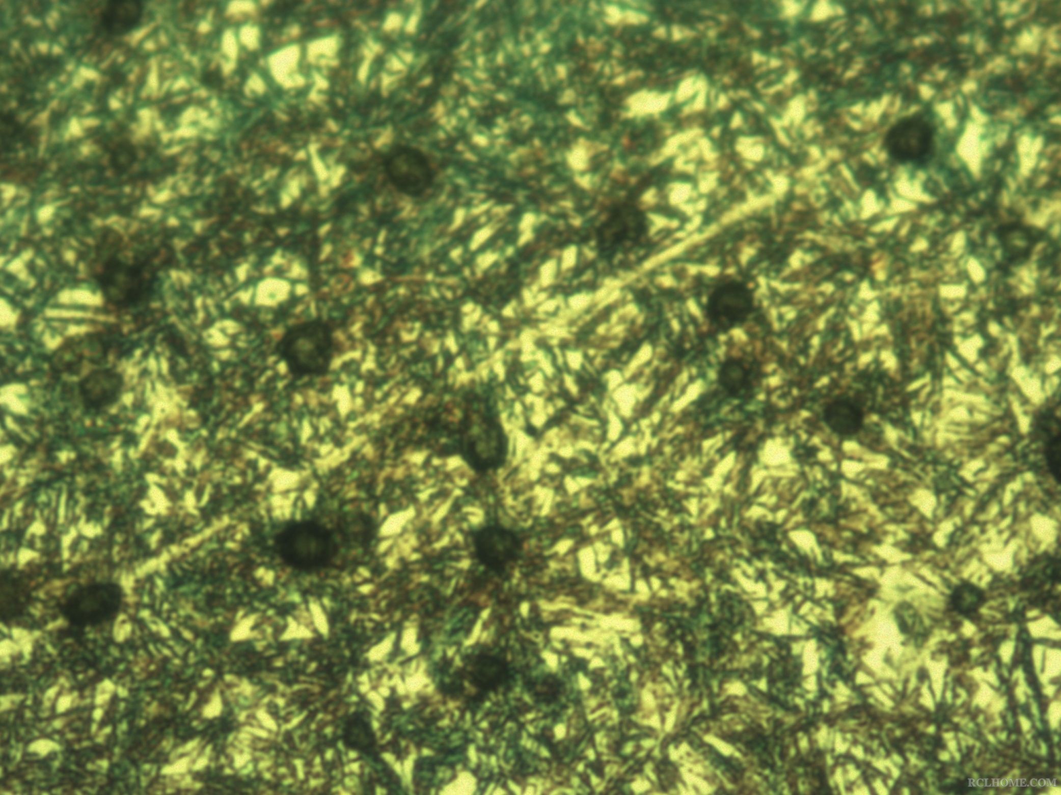

发表于 2016-9-1 07:57:20 | 显示全部楼层 |阅读模式
G20Cr2Ni4A渗碳后一次淬火,表面浓度在0.98,工艺流程940渗碳。890出炉油冷,高火620度10H后,650度12H,825度保温2H油淬火无保护气氛,150度回火6H。二次淬火回火后此组织什么原因造成这样的组织?

发表于 2016-9-1 08:05:37 | 显示全部楼层
残奥不少呀   硬度怎么样
发表于 2016-9-1 08:42:58 | 显示全部楼层
这金相样做的比较难看,具体的技术要求和渗碳工艺不清楚,残奥超差的原因可能是零件表面含碳量高所致,不允许冷冻处理的条件下,可以提高回火温度试试。
还有就是不明白为什么要采取这样的工艺,淬火两次了,都不好返工了。

发表于 2016-9-1 09:10:08 | 显示全部楼层
你的工艺好像没有扩散过程,含碳量高导致残奥多?

发表于 2016-9-1 09:46:57 | 显示全部楼层
主要原因是你的淬火温度过高,你这个组织硬度肯定不够,而且组织也不合格。

发表于 2016-9-1 09:49:00 | 显示全部楼层
0.98的含碳量如果不是齿轮的话,应该是不算高的。
发表于 2016-9-1 11:14:29 | 显示全部楼层
          这个是渗碳后直接降温淬火的?还是渗碳缓冷+高温回火+重新加热淬火的?表面碳浓度太高,控制在0.70%C即可
发表于 2016-9-1 11:56:18 | 显示全部楼层
第一次渗碳 表面浓度0.98%C,这个怎么这么高啊,第一次最多0.85%C就不得了啦,最好0.75-0.8%

发表于 2016-9-2 09:23:53 | 显示全部楼层
东方 发表于 2016-9-1 08:05
残奥不少呀   硬度怎么样
东方大, 残奥是否是黑圈部分?
签到天数: 2477 天
3417
19667
发表于 2016-9-2 09:45:25 | 显示全部楼层
simida 发表于 2016-9-2 09:23
东方大, 残奥是否是黑圈部分?
白色的   马氏体围起来的
签到天数: 2477 天
3417
19667
发表于 2016-9-2 09:46:31 | 显示全部楼层
东方大, 残奥是否是黑圈部分?
黑圆圈是脏东西 试样没做好

发表于 2016-9-2 10:43:52 | 显示全部楼层
东方 发表于 2016-9-2 09:45
白色的   马氏体围起来的
那个不是铁素体么?
签到天数: 592 天
1310
4859
4859
发表于 2016-9-2 10:44:22 | 显示全部楼层
东方 发表于 2016-9-2 09:46
黑圆圈是脏东西 试样没做好
原来如此。 好的谢谢东方大的指导

发表于 2016-9-2 11:31:49 | 显示全部楼层
simida 发表于 2016-9-2 10:43
那个不是铁素体么?
铁素体、奥氏体和渗碳体这三白在普通金相上的区别我也没有绝对合理的方式来判别还是请专家来吧
签到天数: 592 天
1310
4859
4859
发表于 2016-9-2 16:38:43 | 显示全部楼层
孤鸿踏雪 发表于 2016-9-1 11:14
这个是渗碳后直接降温淬火的?还是渗碳缓冷+高温回火+重新加热淬火的?表面碳浓度太高,控制在0. ...
老孤,根据这个金相图,楼下的东方大,说是残奥, 我不太明白残奥,铁素体 和渗碳体的区别 ( 毕竟都是白色) 可否讲解如何区分么?
发表于 2016-9-2 16:44:13 | 显示全部楼层
simida 发表于 2016-9-2 16:38
老孤,根据这个金相图,楼下的东方大,说是残奥, 我不太明白残奥,铁素体 和渗碳体的区别 ( 毕竟都是白 ...
        在渗碳淬火产品中,残奥和碳化物一般出现在表面,同时,碳化物多出现于齿顶角或齿端尖棱尖位置,而残奥是夹杂或糅合在马氏体中的,而铁素体则存在于芯部组织中
发表于 2016-9-2 17:15:05 | 显示全部楼层
表面碳浓度已经是0.98了,后期返工合格的可能性非常非常低。

发表于 2016-9-2 18:47:42 | 显示全部楼层
碳势太高了
签到天数: 52 天
148
564
564
发表于 2016-9-2 18:49:39 | 显示全部楼层
重新回火之后,最后一次淬火,能否降低淬火温度,让碳化物不要完全溶解,是否可以减低残奥??
