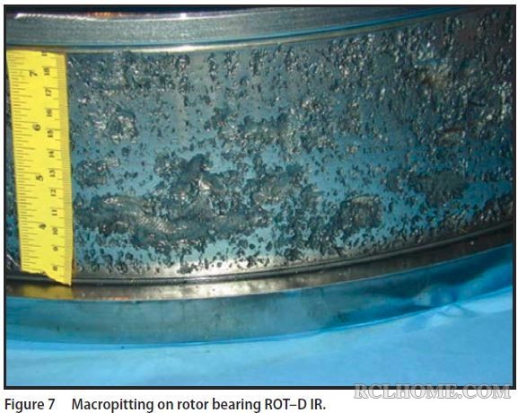

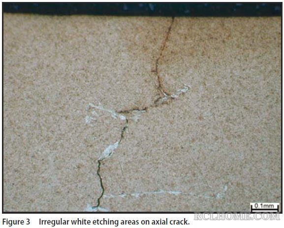

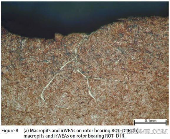

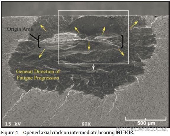

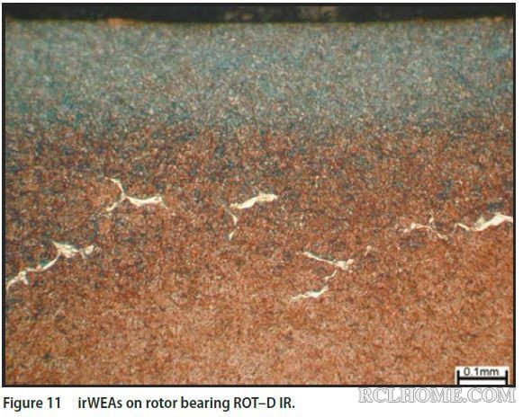

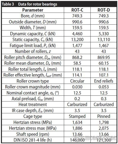

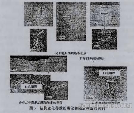

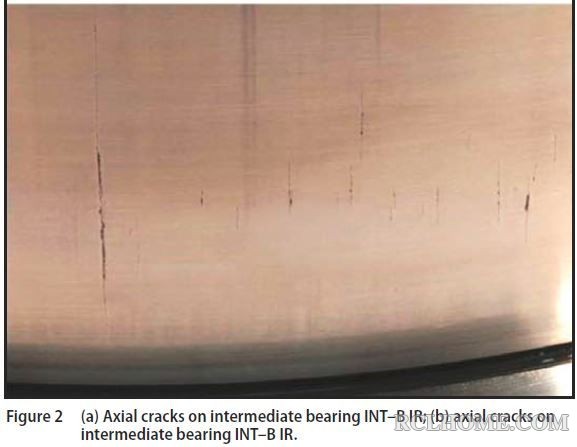

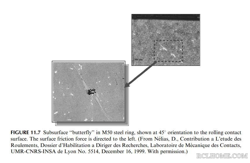

英文期刊 “传动工程” 上看到一篇资料,谈到,某批风电齿轮箱轴承(滚柱和滚锥轴承两种)有约16% 疲劳寿命大幅下降而早期失效(只工作1.8万- 2.2万小时,设计寿命12万- 15万小时以上),失效形式是轴承内圈开裂或滚道表面剥落。分析原因,发现材料存在白色组织所致(White Etching Areas )。
这篇资料重点是,当材料中出现白色组织,两种不同热处理工艺(0.23%C的CrNiMo钢渗碳+淬回,1.02%C的CrNiMo钢淬回)改善疲劳寿命的效果比较。资料列举了很多实验数据(包括残奥数量/分布,内应力方向和水平,等)以及白色组织的形态和分布,来说明这两种工艺如何影响轴承的疲劳寿命(当材料中存在白色组织)。奇怪的是,该资料唯独没有提到,这个白色组织到底是什么东西,怎样产生的,以及如何消除(或减轻程度)。
以下是这篇资料的一些截图,有兴趣者看看这个白色组织是何物。内容是英文,所以发在这里。

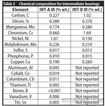

图2. 材质成分
材质成分
材质成分
图3. 滚道上轴向裂纹(低倍)
图4. 剥落凹坑和不规则白色组织
图5. 打开轴向裂纹,显示裂纹起源于白色组织
图6.  轴向裂纹上的不规则白色组织
图7.  不规则白色组织
图8. 滚道表面剥落(低倍)
滚道低倍
滚道低倍

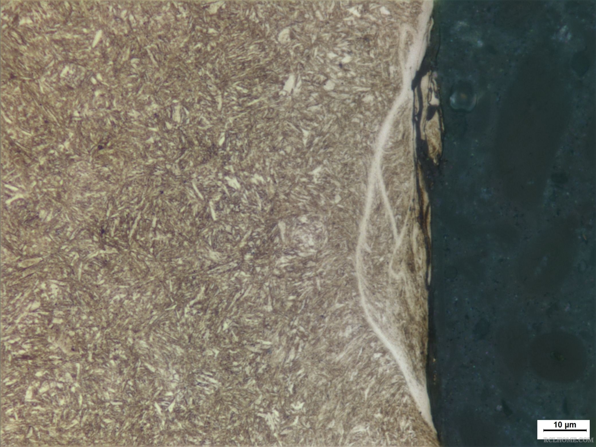

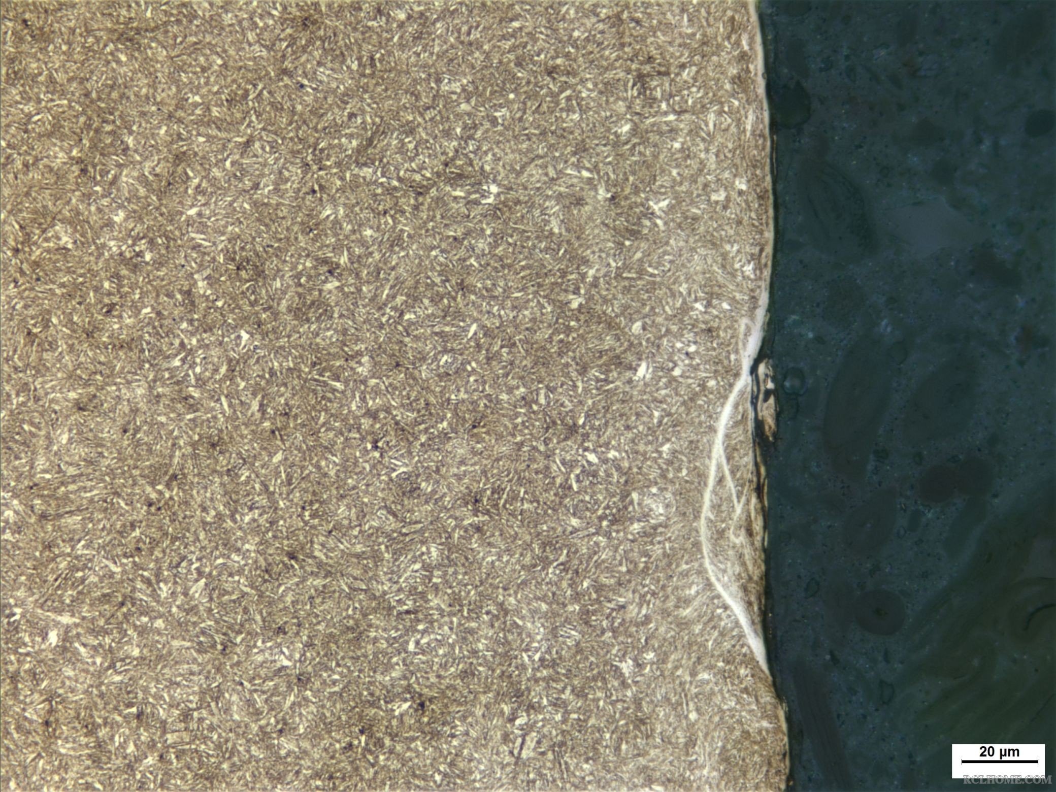

这是我做的喷丸白线:
发表于 2016-10-11 10:34:31 | 显示全部楼层
如果有条件,可以先做几个未使用的轴承,看看是否有白色组织。确认没有后再上疲劳试验机,等失效后再看是否有白色组织,如果有,那很可能就是应力造成的。
签到天数: 2477 天
3417
19667
发表于 2016-10-11 10:36:05 | 显示全部楼层
清淡 发表于 2016-10-11 10:30
这是我做的喷丸白线:
清版好金相!喷丸和接触疲劳造成的应力白线还是有差异的

1. 失效形式,前者(渗碳+淬回)为剥落凹坑,后者(淬回)是轴向裂纹。
2. 虽然两者因白色组织导致早期失效,但当前者残奥20% 以上时,其疲劳寿命仍高于后者。估计可能是因20%以上残奥的存在,不规则白色组织和轴向裂纹对疲劳寿命的影响变弱了。后者显示轴向裂纹与白色组织相伴,并作径向快速扩展。
3. 当前者残奥少于20%,呈现的是网状裂纹与白色组织相伴,网状裂纹位于次表面某一深度,且呈较大范围分布,这个深度与附近表面剪应力的最大影响深度大致相当。当该网状裂纹扩展到表面,就形成剥落凹坑。

顶楼图2 是材质成分表。其状态是热处理后的完工品轴承。
由于轴承要求较高的抗压强度和接触疲劳强度,国内轴承钢含碳量一般比较高(如GCr15含C 0.95-1.05%)。但图2 有低碳合金钢,不太符合国内轴承钢的成分特点。也不是没有道理,渗碳后表面还是高碳成分。

国外有的文献证明这个白色的区域是超细晶的铁素体结构,同时里面包含其他的相,如夹杂物、球状碳化物

顶楼图1 轴承参数表显示,本文引述的轴承,最大接触疲劳强度的设计要求超过 2000 MPa。

2楼的低碳合金钢渗碳+淬回,这材料的化学成分比较接近于国内的G20CrNi2Mo
类别:    渗碳轴承钢(GB/T  3203)
钢号:    G20CrNi2Mo
统一数字牌号:    B12210
C(%):    0.17~0.23
Si(%):    0.15~0.40
Mn(%):    0.40~0.70
P(%)≤:    0.030
S(%)≤:    0.030
Cr(%):    0.35~0.65
Mo(%):    0.20~0.30
Ni(%):    1.60~2.00
其他(%):    Cu≤0.25
试样毛坯尺寸/mm:    25
抗拉强度σb/MPa|≥:    980
伸长率δ(%)|≥:    13
面缩率ψ(%)|≥:    45
冲击韧度aK/(J/cm^2):    78.5另一种像GCr15

    这是一篇资料述评,发表于2013年1月,内容是对过去60多年来有关此问题的研究结论或观点予以归纳,并简单述评:
1. 白色组织:可能是极细的铁素体,走向大约是30°或80°(与轴向),30°白色细条一般3μ 宽,50μ 长,80°大约10μ 宽100μ 长。均位于次表面(深度100-200μ)
2. 形成原因:观点和假设很多(都有电子金相分析支持),普遍接受的看法是:轴承滚道在滚动接触疲劳条件下材料发生塑性变形,接触应力(主要与剪力相关)将残余马氏体中碳原子“挤出”(实际仍是扩散)。试验结果支持:白色细条边界伴有极薄片状碳化物;30°白色细条含C大约0.2%,80°白色细条含C几乎0%;白色组织硬度低于非白色组织。
这个问题现在基本清楚了。感谢您的资料!
