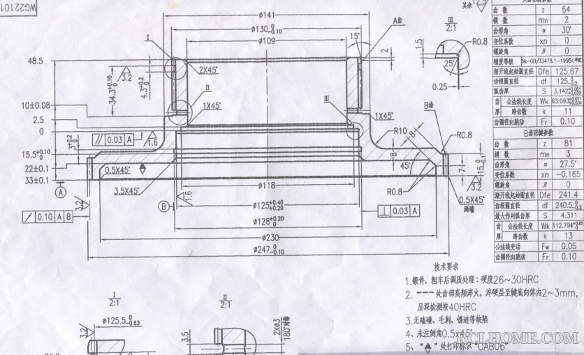

            大家再来探讨一下这个产品(见附图)的感应淬火工艺方案的优化
呵呵,我没见过这中标注,不会是你标的吧,太热处理化了。不过说真的淬硬层标准的要求是有问题的。
孤鸿踏雪 + 10 感谢质疑
 楼主| 发表于 2016-12-28 09:47:05 | 显示全部楼层
热处理协会 发表于 2016-12-27 12:01
呵呵,我没见过这中标注,不会是你标的吧,太热处理化了。不过说真的淬硬层标准的要求是有问题的。 ...
            感谢质疑!这是一家大国企(上市公司)的图纸,不是老孤的杰作。

这个淬火应该不难吧?

热处理协会 发表于 2016-12-28 13:41
这个淬火应该不难吧?
          这个,当然不难。不妨谈谈你的思路
