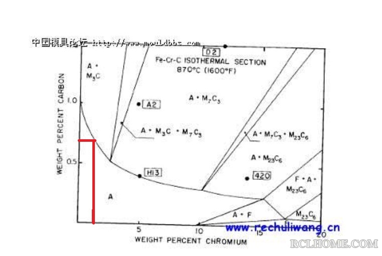

找到依据了,GCr15材料在870C的奥氏体溶碳极限在0.70%-0.75%之间,上个三元相图给大家吧,注意红线。
看来搬主任说的0.7%确实是有依据的,嘿嘿,没有给搬主任考倒吧
弱弱的问一句,三元想图中文书籍能够找到吗?  发表于 2019-9-18 15:40
搬运工 + 20 感谢上传!
 楼主| 发表于 2013-4-10 18:25:50 | 显示全部楼层
为什么要看三元相图呢?
因为铬是缩小奥氏体元素,加入铬以后,使得奥氏体溶碳极限变小了,所以不能光看铁碳相图的数据了,要看铁碳铬三元相图的了!
发表于 2013-4-10 18:30:07 | 显示全部楼层
aaron01 发表于 2013-4-10 18:25
为什么要看三元相图呢?
因为铬是缩小奥氏体元素,加入铬以后,使得奥氏体溶碳极限变小了,所以不能光看铁 ...
这个最有说服力了。
理论依据。。。。
