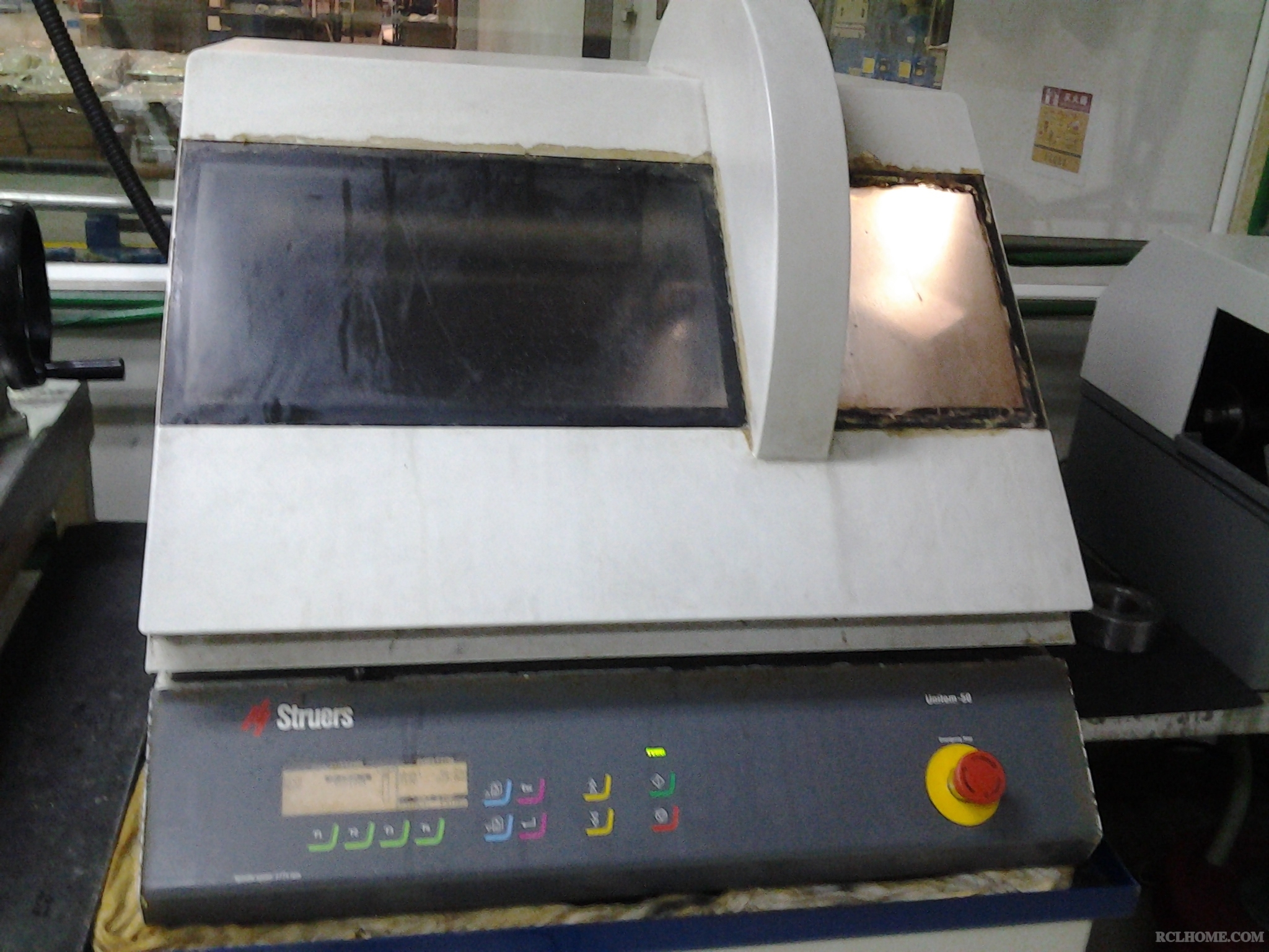

我们金相室:
金相切割机:司特尔(一张砂轮片250元,太黑);
镶嵌机:司特尔;
抛光机:司特尔;
显微硬度机:司特尔、NEWAGE、FT;
显微镜:奥林巴斯;
测碳仪:LECO;
还有一个老掉牙的X射线仪。
只不过实验室管理太一般,太浪费了

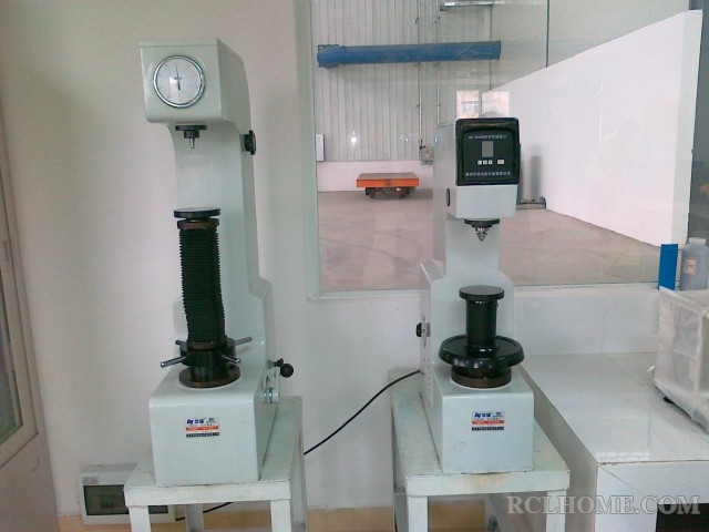

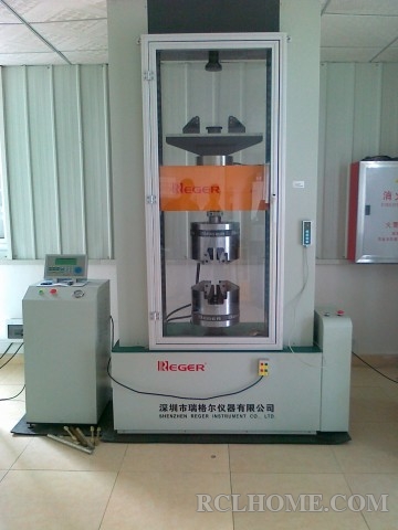

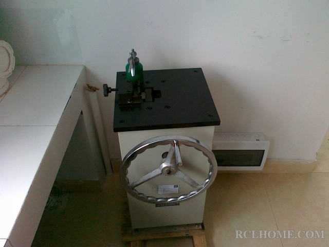

朋友的设备不错吗。让我想起了我以前那个实验室,给大家也晒几张。 20110226392.jpg 平面磨床 20110226393.jpg 一般箱式电阻炉。 20110226397.jpg 碳势仪。 20110311434.jpg 斯派克光谱仪。 20110311436.jpg 老式的洛氏硬度和布氏硬度。 20110311438.jpg 冲击拉床。 20110314444.jpg 拉伸机。 20110421501.jpg 维氏硬度机、金相显微镜、投影仪、低温冷却冲击槽。 DSC03102.jpg 冲击机罩子不错吧。 DSC03143.jpg 老式半自动抛光机、自动镶嵌机、左角落是金相切割机。
所以因为 + 20 感谢上传!

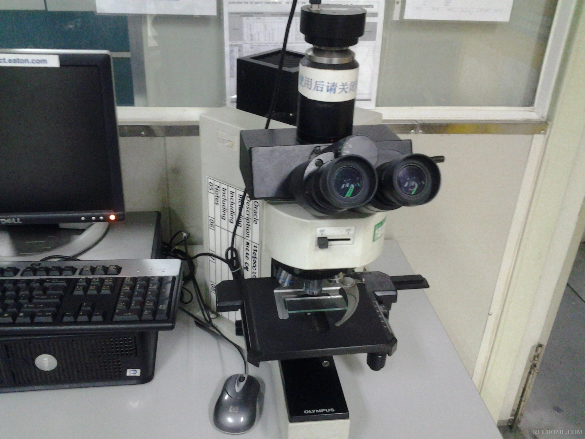

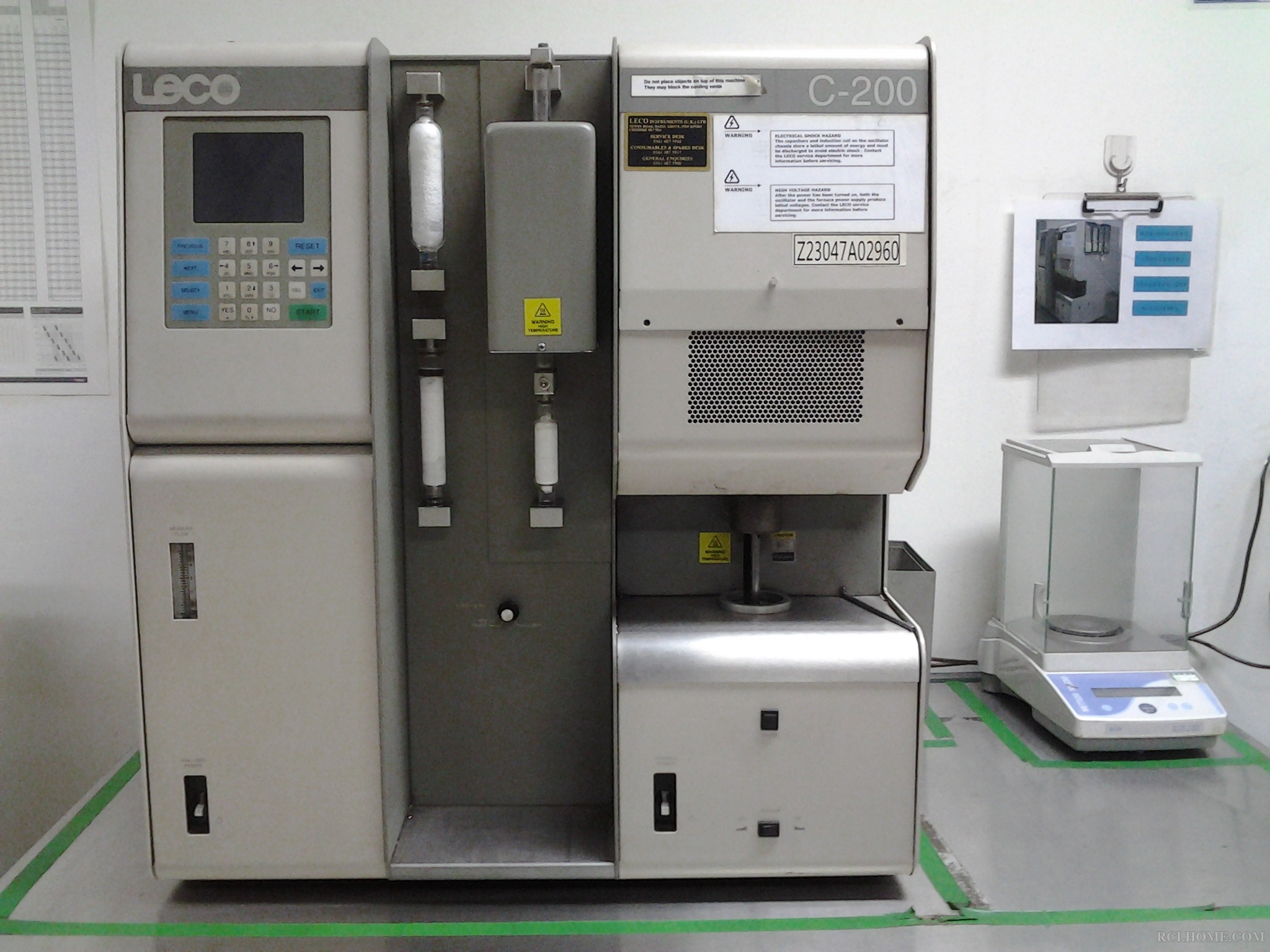

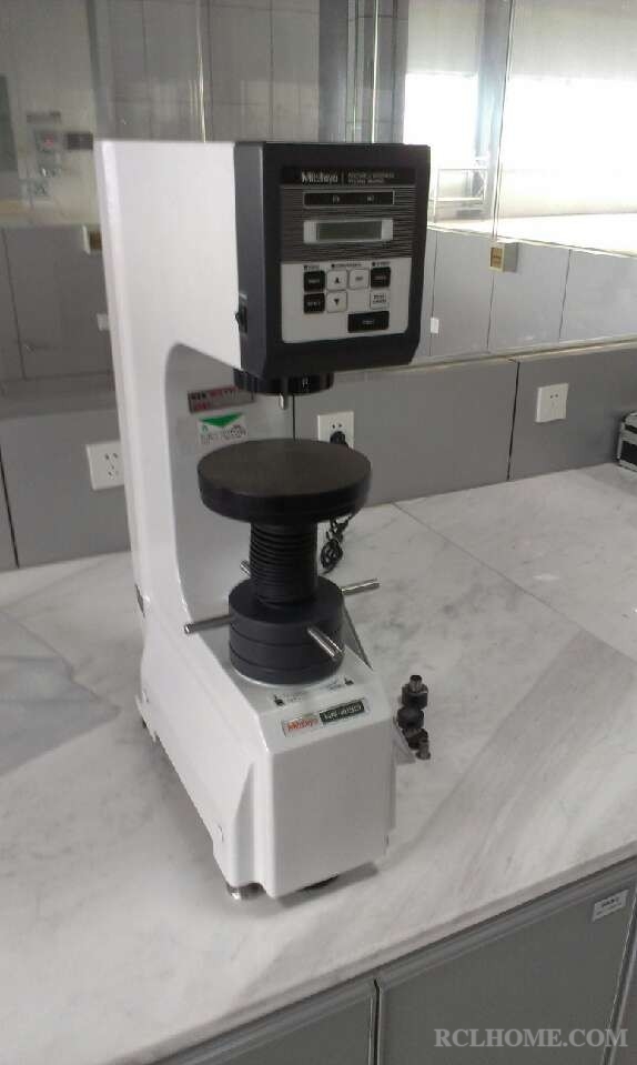

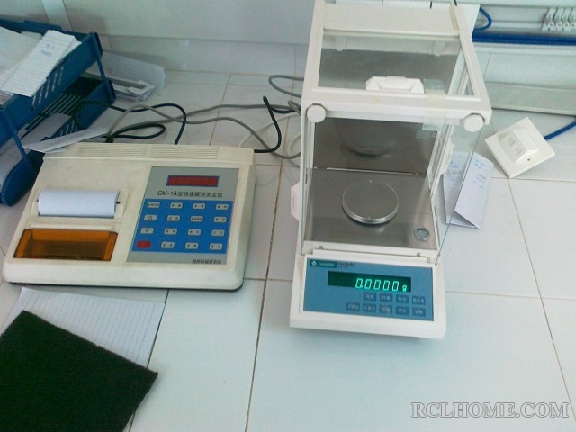

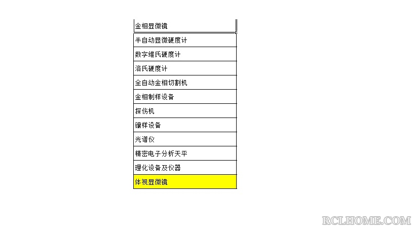

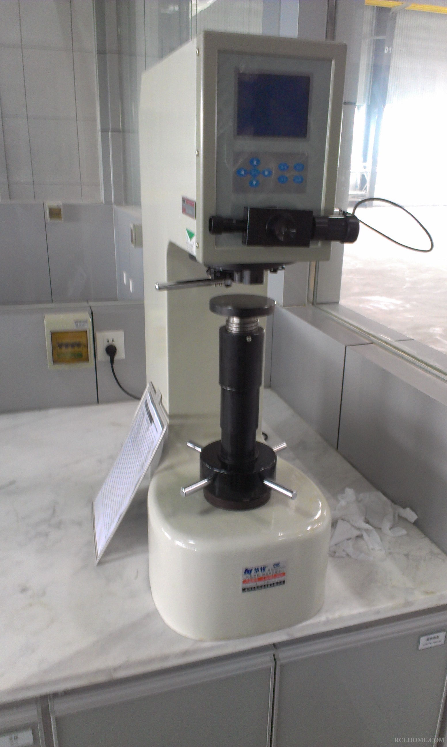

发表于 2013-5-8 13:58:22 | 显示全部楼层

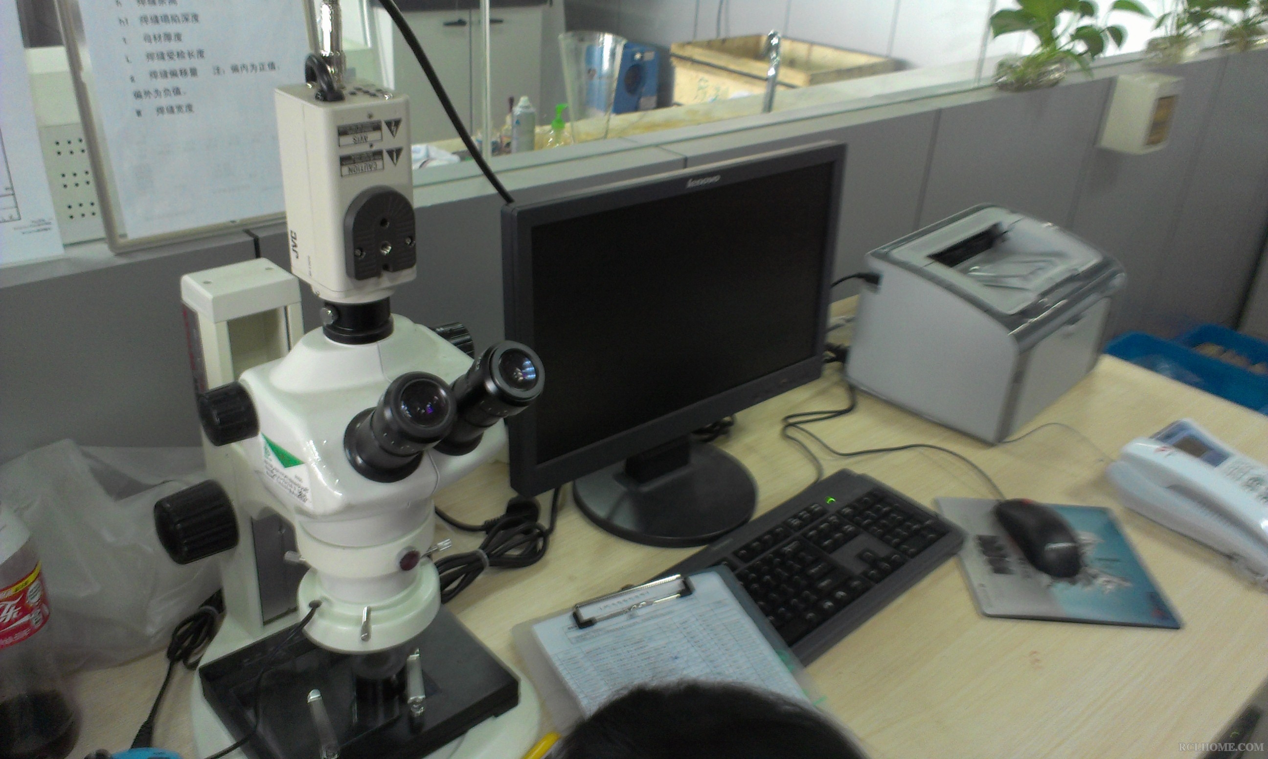

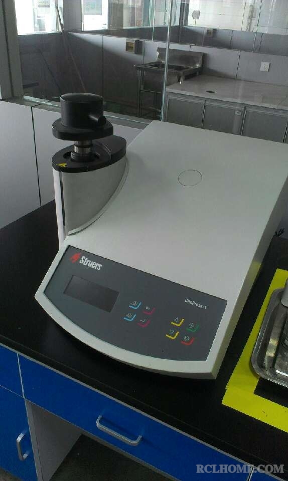

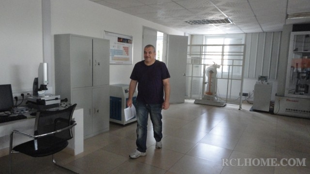

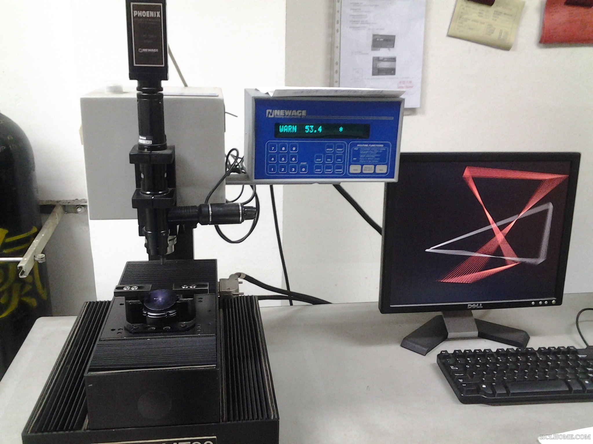

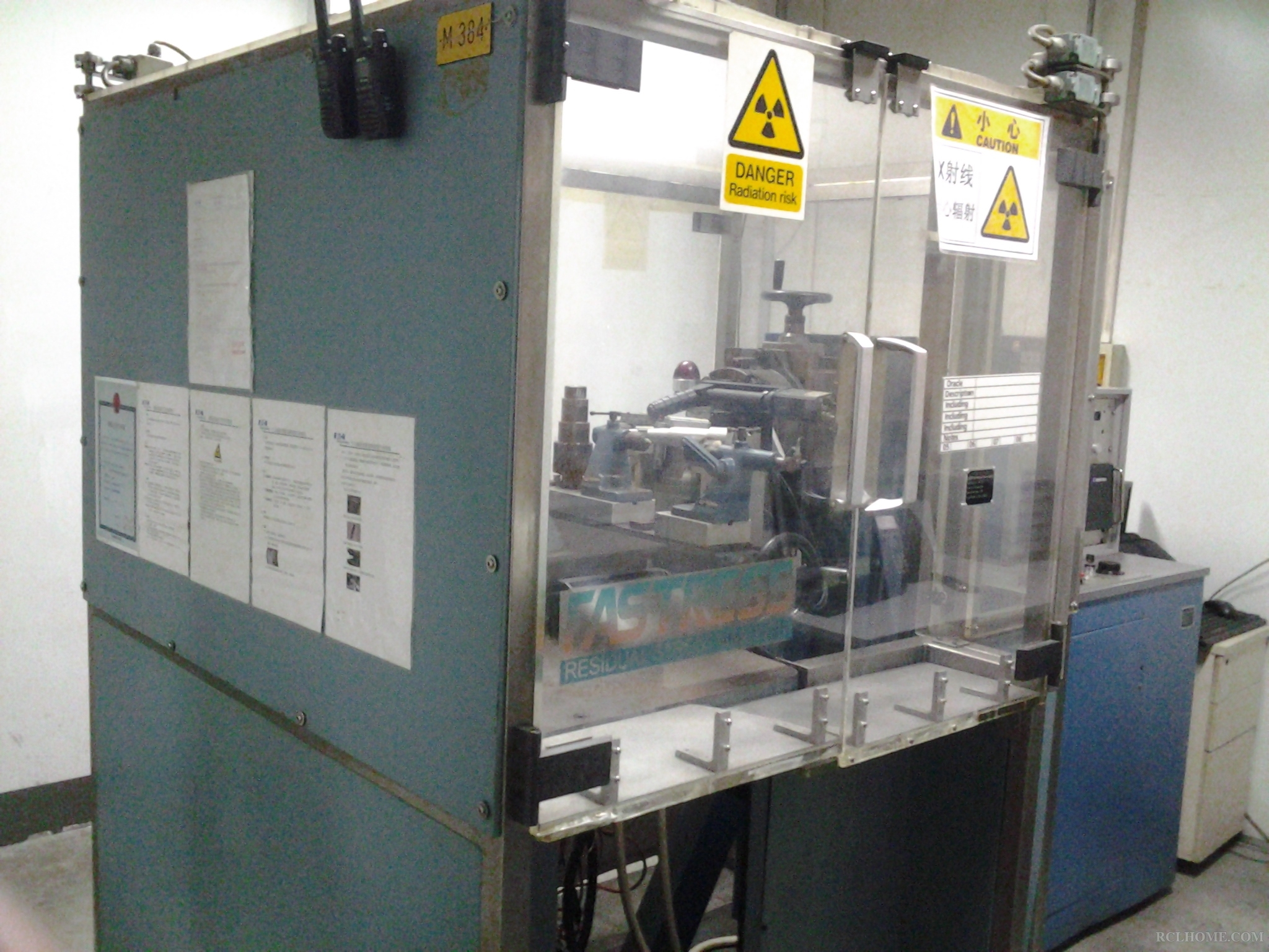

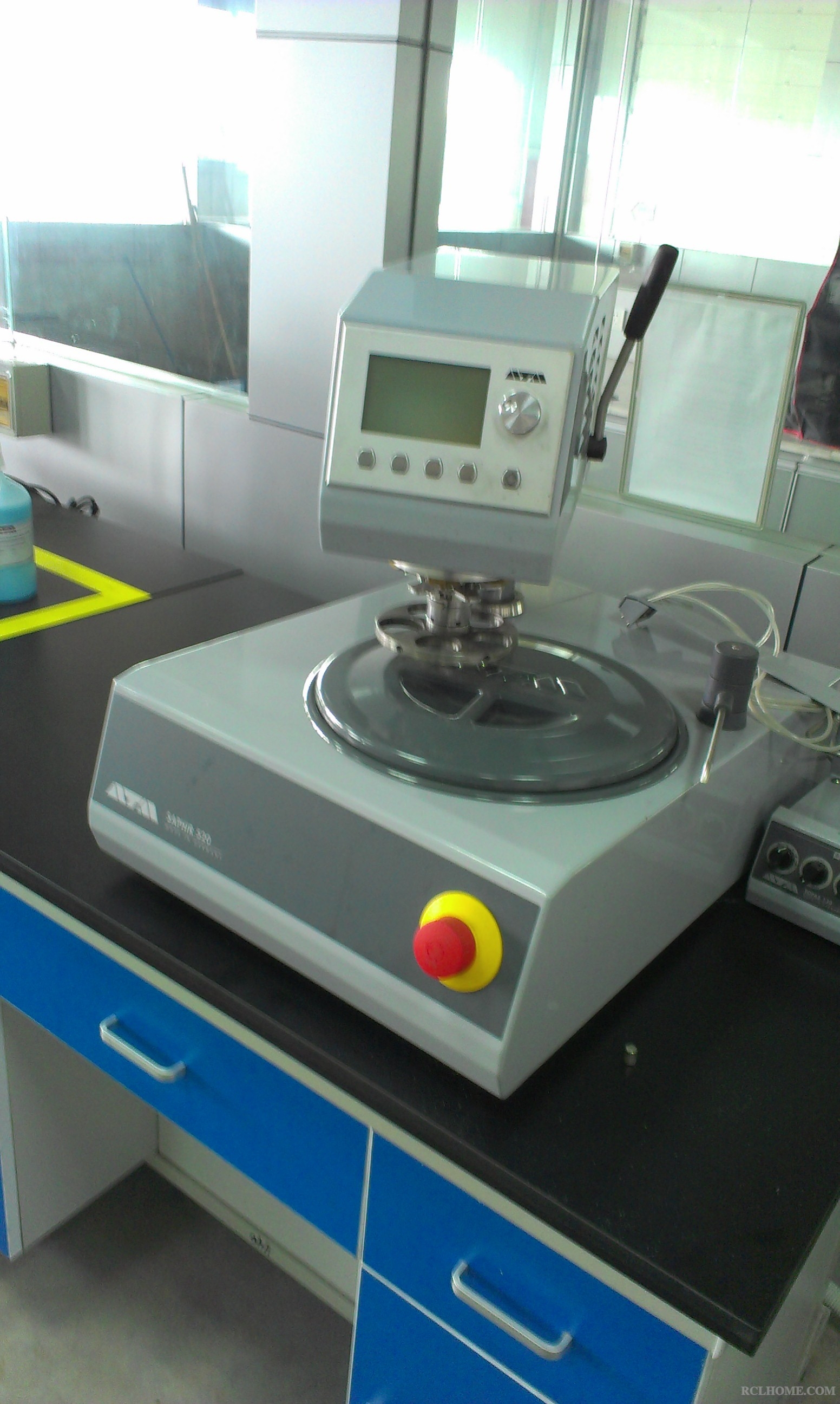

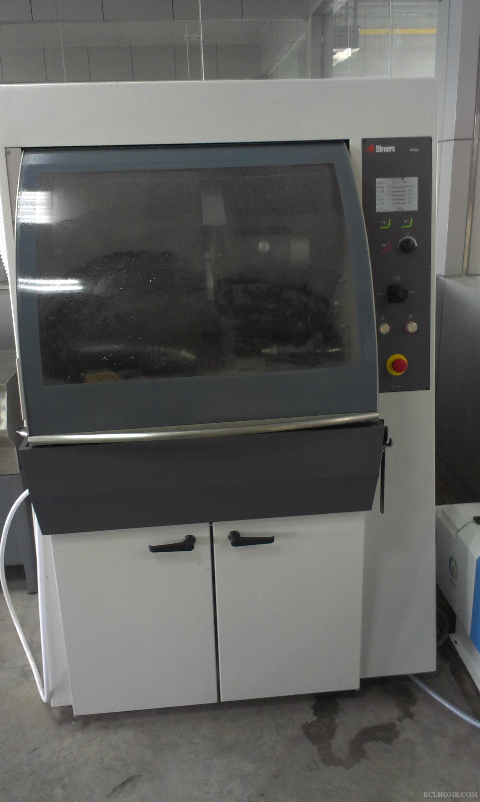

我们金相室设备!仅供参考!
吉祥如意 + 20 谢谢回复!
签到天数: 131 天
162
1543
7510
7510
发表于 2013-5-13 20:50:06 | 显示全部楼层
yxgaxx 发表于 2013-5-7 21:58
我们金相室设备!仅供参考!
看来上好设备的不只我们老板,和我的差不多

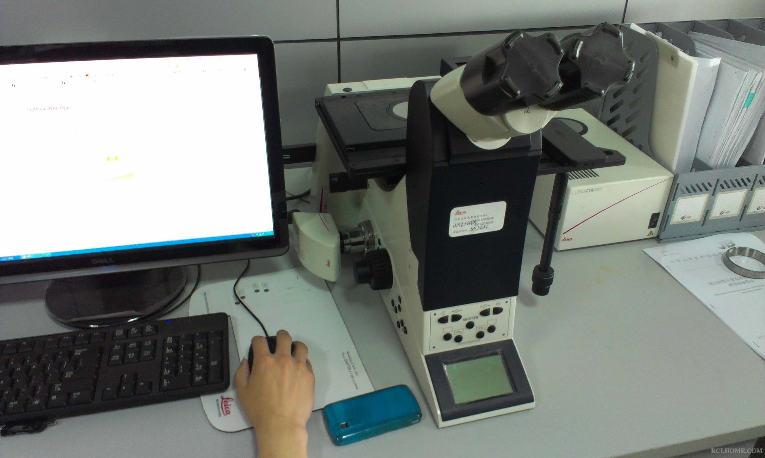

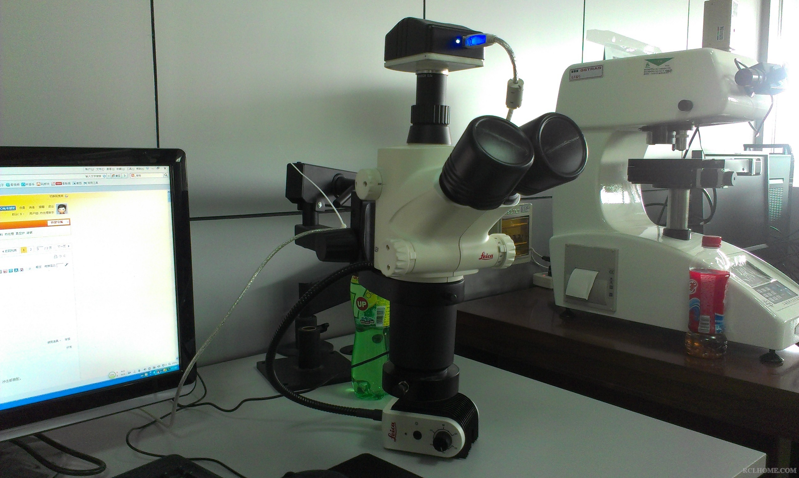

发表于 2014-9-2 13:13:43 | 显示全部楼层
yxgaxx 发表于 2013-5-8 13:58
我们金相室设备!仅供参考!
最后一个莱卡金相显微镜和我们的一样,不知道你们的图像分析软件是买的哪家的?
