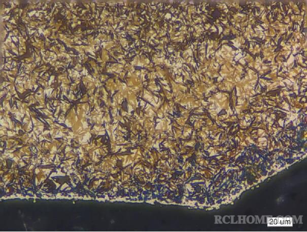

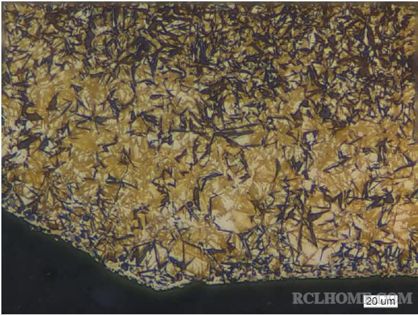

各位大神,看下面两张未及时淬火齿轮(连续炉从最后一个工位到油槽卡料5min)齿尖残奥组织,期中有的马氏体无论深腐蚀还是浅腐蚀为什么腐蚀不出来,呈现淡黄色?这样算不算马氏体组织呢?
第二就是两张图齿尖边缘白色的一层是碳化物还是脱碳的铁素体呢?恳请大神指点。

发表于 2018-4-6 11:02:30 | 显示全部楼层
表面白色是脱碳了,表面产生大量非马,建议产品还是重新加热淬火吧。

发表于 2018-4-6 14:48:51 | 显示全部楼层
最后一个工位碳势已经比前几区碳势低吧,你检一下表面显微硬度不就可以验证了吗

 楼主| 发表于 2018-4-7 08:58:29 | 显示全部楼层
但是我们部门其他人都是判断的是碳化物,我是怀疑是不是脱碳了。齿尖残奥挺大的,应该是含碳量较高,和脱碳不矛盾吗?

 楼主| 发表于 2018-4-7 09:09:26 | 显示全部楼层
roger 发表于 2018-4-6 14:48
最后一个工位碳势已经比前几区碳势低吧,你检一下表面显微硬度不就可以验证了吗 ...
之前残余奥氏体大,这个件经过冷冻回火处理了,硬度值在HV680左右。如何判断呢?

发表于 2018-4-8 08:17:38 | 显示全部楼层
那个淡黄色的是马氏体
发表于 2018-4-8 09:48:26 | 显示全部楼层
spsun 发表于 2018-4-7 09:09
之前残余奥氏体大,这个件经过冷冻回火处理了,硬度值在HV680左右。如何判断呢? ...
冷冻处理之前已经回火过一次了?

发表于 2018-4-9 07:41:37 | 显示全部楼层
肯定是针状马氏体

发表于 2018-4-9 12:54:00 | 显示全部楼层
像脱碳多一点

发表于 2018-4-9 13:00:05 | 显示全部楼层
因为就表面一层,次表面未见碳化物颗粒,所以更有可能是脱碳形成的铁素体

发表于 2018-4-9 19:38:53 | 显示全部楼层
michealyong 发表于 2018-4-9 07:41
肯定是针状马氏体
我觉得是下贝

发表于 2018-4-9 21:16:56 | 显示全部楼层
卡斯特罗sdut 发表于 2018-4-9 20:38
请教一下理论上怎么说?您看第一张金相,显示黑色组织越往里走越多
下贝比马氏体容易腐蚀,针片取向性更明显些,最好能在黑色和黄色组织上打显微硬度对比下

发表于 2018-4-10 07:51:27 | 显示全部楼层
卡斯特罗sdut 发表于 2018-4-9 19:37
黑色针状马氏体与黄色针状马氏体颜色上的差,原因在于回火不充分导致每根马氏体針上碳化物析出有多有少还 ...
这个问题我们去年厂里也发现这样的现象,后来和国外工程师一起商量,首先确认没腐蚀出来隐在里面的针,肯定是马氏体,由于颜色差别还是碳析出程度造成。
发表于 2018-4-10 12:08:54 | 显示全部楼层
不必纠结,
各种指标合格可以放
不合格就想办法返工

发表于 2018-4-11 16:00:42 | 显示全部楼层
残奥,马氏体,非马组织和表面轻微脱碳了!
